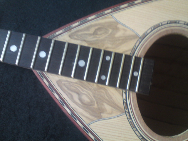

super! :-* πραγματικά ψήνομαι και εγώ να φτιάξω ένα.....καλούπι ....χεχέ ,μια απορία στο καπάκι υποθέτω ότι το διακοσμητικό είναι ενσωματωμένο αφού έχει σκαφτεί το καπάκι .τι περίπου πάχος έχει το καπάκι και πόσο το διακοσμητικό ; υπάρχουν κάποια στάνταρ μεγέθη που είναι τα βέλτιστα, έστω υποκειμενικά για τον ήχο;
Απ: Τρίχορδο με κλίμακα 70 cm
« Απάντηση #47 στις: Νοεμβρίου 09, 2013, 07:45:55 μμ »
Το καπάκι ειναι στα 2,7 χιλιοστα και οι φιγούρες περίπου 1,5,στα υπόλοιπα που ρωτας τωρα οι παραμετροι που παίζουν ίσως να είναι και χιλιάδες, έχουν να κάνουν με την ποιότητα και την παλαιότητα των ξύλων ,το ύψος ,το σχήμα και τη θέση των καμαριών, το σχήμα και το βάθος του σκάφους ακόμα και με την ψυχολογική διάθεση που έχεις την ώρα που τρίβεις το ξύλο.............ανοίγεις ανεξάντλητο  θέμα αφού στο τέλος δεν υπάρχει σαφής ορισμος του τί ειναι ''καλός ήχος''..........οτι αρέσει σε μένα ,δεν ειναι υποχρεωτικό να αρέσει και στους άλλους.

στο μανικι που ειναι οι 6 επιφανειες που κολλανε.
« Απάντηση #50 στις: Νοεμβρίου 09, 2013, 08:19:50 μμ »
Κοίτα στην 1439 φωτο στην 8η σειρα.εκτος απο τις 3 επιφανειες που κολάνε στο μορσο απο πάνω μπαινει η ταστιέρα που κολλάει στο καπάκι , η άκρη του μανικιού εκει που ειναι η βιδα Αλλεν κολλάει στο μπροστα καμάρι που έχει το ανάλογο υψος για να καλύψει το ύψος του μανικου, και τελος η μπροστα κόληση στο σημειο δηλ που ενωνεται το σκάφος με το μάνικο.

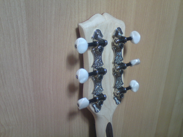

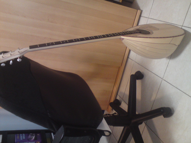

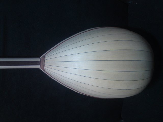

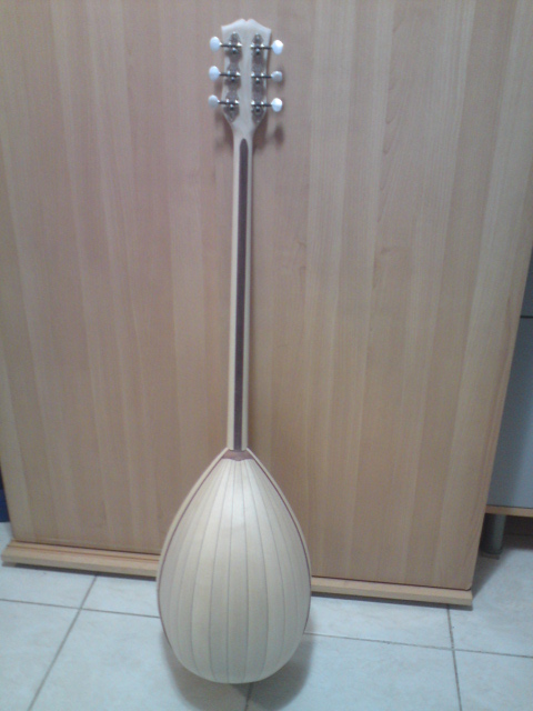

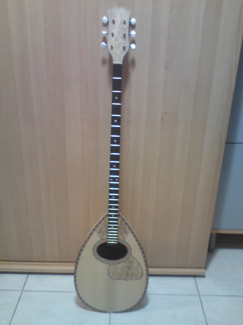

Κόλλησα το μάνικο και διαμόρφωσα το καράολο με στρογγύλεμα στην πάνω άκρη.
Το μάνικο διαμορφώθηκε με διατομή τύπου ''V'' κωνικό δηλ ,όχι στρογγυλεμένο, πιστευω οτι βοηθάει πολύ αυτο το σχήμα στο άνετο παίξιμο.
Μερικά στοιχεία για τις διαστάσεις του μάνικου:Πλάτος στον καβαλάρη 25mm ,πλάτος στο τελευταίο ταστο 32 mm  . Υψος μάνικου στο πρώτο τάστο (μαζι με την ταστιέρα) 22 mm  ,ενω στο σημείο που ενωνεται με το σκάφος 25
απο αύριο αρχίζω τα τελικά γιαλόχαρτα κλπ
