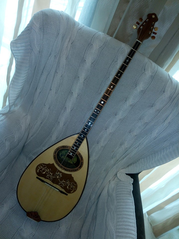

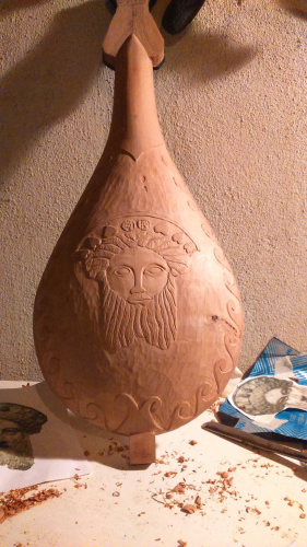

Λόγο έλλειψις χρόνου αργώ, και ένα παραπάνω που έκανα το σκάλισμα με πήρε χρόνο γιατί το κάνω στο σκάφος επάνω και δεν είναι φτιαγμένο σε άλλο κομμάτι και να το κολλήσω μετά.
αλλά είμαι ευχαριστημένος από το αποτέλεσμα.

Ἀγαπητέ φίλε Ἀλέξανδρε , θαυμάσιο τό σκάλισμα , καί τό κεντρικό ( πρόσωπο ) καί ὁ ἀρχαιοελληνοπρεπής περίγυρος , συγχαρητήρια !!!!!!!!!!
Γνωρίζεις ξυλογλυπτική ;

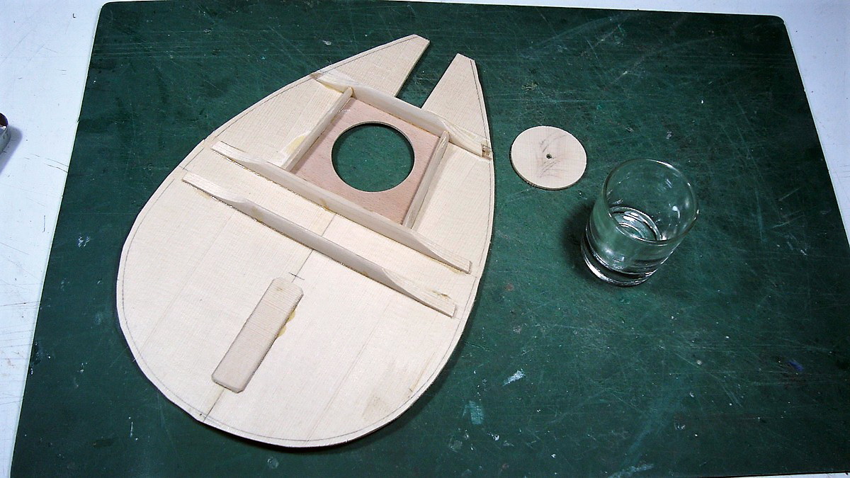

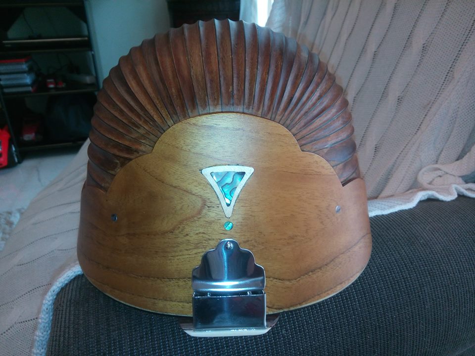

σουβέρ #2 για σφηνάκια

Καταρχήν μπράβο στον φίλο Αλέξανδρο, ωραίο σκάλισμα!!
Μπράβο και στον Μάνο!! ....με βροχή ερωτήσεων!! :)

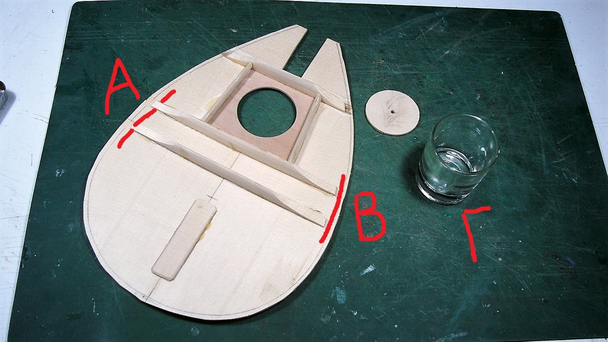

1η  πόσο πάχος και ύψος έχουν τα καμάρια;
2η πόση κλίση έχουν;
3η πόσο ύψος έχουν εκεί που πακτωνουν με το χείλος του σκάφους;

αλεξανδρε φανταστικο!
1η : 5,5*11
2η... ? τι εννοείς ?
3η.. 2 χιλιοστά, κόπηκαν κι άλλο, η γραμμή του χείλους ήταν πιο μέσα
αληθεια δεν ειναι λιγο μακρυα το τελος των καμαριων; που ακουμπαει το σκαφος, στην ακρη τους, η σκαβεται λιγο για να μπουν μεσα; πως γινεται στα μπουζουκια;

δηλ το α η το β;
περιμενω απαντηση για το γ..............

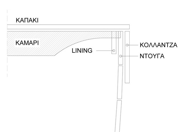

άλλοι βάζουν εσωτερικά "παραπέτια" (σαν το kerfing αλλά ολόσωμο, "lining" το λένε οι Αμερικάνοι) - και άλλοι όχι, εγώ βάζω σε μπουζούκια και τζουράδες. Αυτό είναι τζουράς, καπάκι ~ 25*17 εκ. Το τελικό πάχος του πλαϊνού (κολλάντζα+ντούγα+εσωτ. παραπέτι) είναι ~ 8 χιλ.
Σκάβω όλο το παραπέτι και ένα μέρος της ντούγας, η άκρη του καμαριού δηλαδή απέχει τελικά περίπου 3-4 χιλ. από το εξωτερική πλευρά του χείλους (η κολλάντζα είναι συνήθως λίγο λεπτότερη).
Αυτό είναι τζουράς (σε μπαγλαμά δεν βάζω "παραπέτι" εσωτερικό αφού κάνω μόνο σκαφτούς και αφήνω το χείλος πάνω - πάνω λίγο φαρδύτερο).
για το Γ, αύριο (Σάββατο γαρ) αρχίζει η νέα σαιζόν
2η...εννοώ κέντρο με τις δύο άκρες του καμαριου........ως προς τον διαμήκη άξονα.
3η   2χιλ πολύ λεπτό δεν είναι;
2η.. την καμπύλη ? θα στην πω με ακρίβεια αύριο, δεν θυμάμαι τώρα απέξω
3η... είναι λίγο ... τρομακτικό είναι αλήθεια, αλλά το έχω ξανακάνει, σε τζουρά - μπαγλαμά είναι ΟΚ, σε μεγαλύτερο δεν έχω δοκιμάσει (και μάλλον δεν πρόκειται)

Ευχαριστώ πολύ παιδιά να είστε καλά!!!
έχει και άλλα σημεία που σκέφτομαι να σκαλίσω...
Ναι Λάμπρο έχω κάνει κάποια μαθήματα ξυλογλυπτικής, αλλά δεν το εξασκώ πολύ και το χέρι δεν υπακούει και πολύ και περιορίζομαι σε απλές τεχνικές.

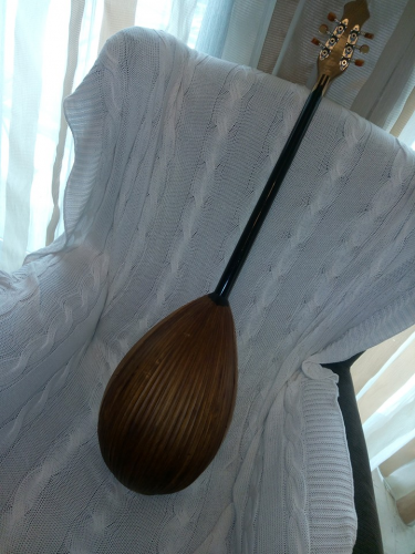

εχω μερες πολλες να μπω εδω.Καλη χρονια σε ολους .Εδω το τελευταιο οργανο του 18.Εχω και βιντεο με ηχο..................https://youtu.be/dXRSzt0W64M

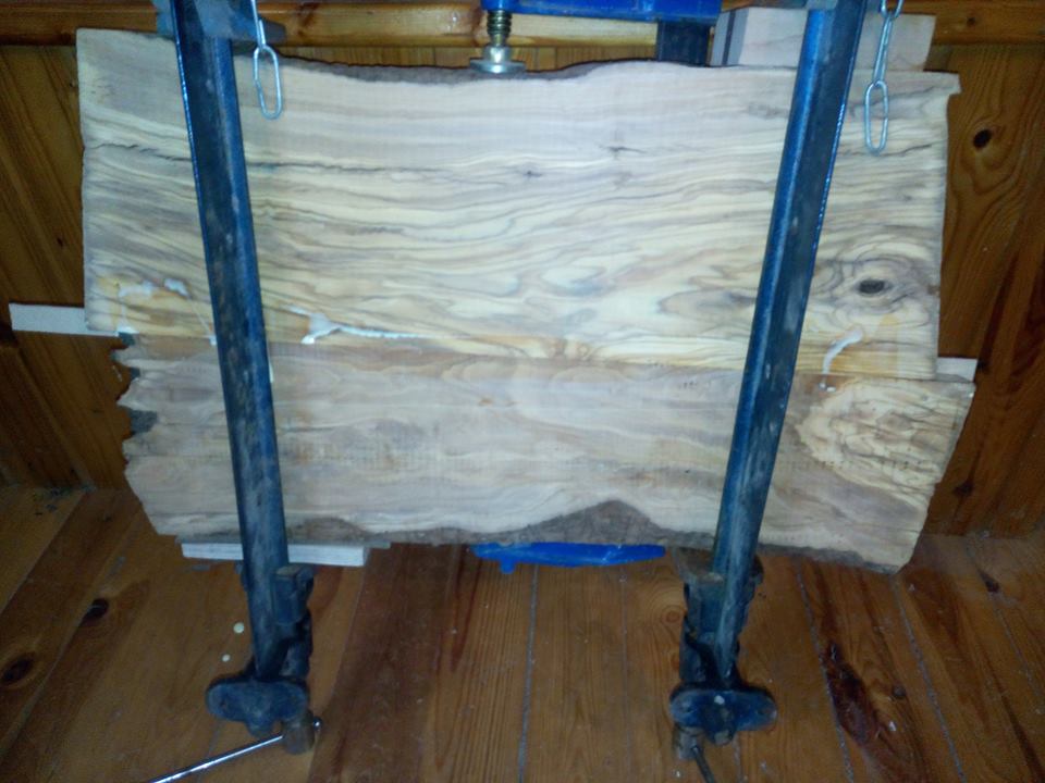

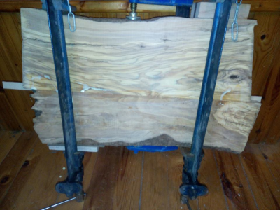

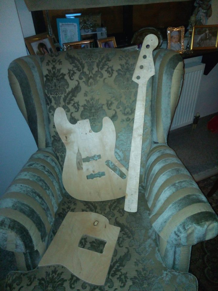

Φετος κατι καινουριο ετοιμαζετε.Εδω και χρονια λεω στον εαυτο μου να φτιαξω ενα ηλεκτρικο οργανο.Ξεκινησα καποτε μια Less Paul  αλλα ο φιλος μου ο Αχχιλεας μου εκανε δωρο μια απο το Thoman  και ετσι μου εφυγε η τρελα.Φετος ομως ενας αλλος φιλος μου εφαγε τα αυτια να του φτιαξω ενα ηλεκτρικο μπασο οπου και θα το δωρισει του κουμπαρου του.Εδω και μερεες λοιπον εχω ζαλησει το Νασο στα τηλεφωνα, εχω δει οτι βιντεο για μπασο της Fender υπαρχει , και δε σας κρυβω οτι πολλες φορες παιρνω τα tamblates  και κανω πως παιζω μπασο.
Το σχεδιο εχει ως εξης...................ταυτοχρονα με του Αλκη το μπασο θα φτιαχνω κι ενα για μενα.Πρωτα στο δικο μου η εργασια για δοκιμη, και μετα στου ανθρωπου.Μην κανουμε καμια μαλακια.Τα ξυλα που επιλεχτηκαν ειναι δεσποτακι για το σωμα και κελεμπεκι το μπρατσο.Εγω ομως ειχα και μια ελια που στεγνωνε 4-5 χρονια εδω μεσα κι ετσι θα την κανω σωμα για το δικο μου.
Στις φωτο τα tamblates  που χωρις δισταγμο εστειλε ο Νασος, και η ελια που περιμενει σφιγμενη να γινει σωμα
