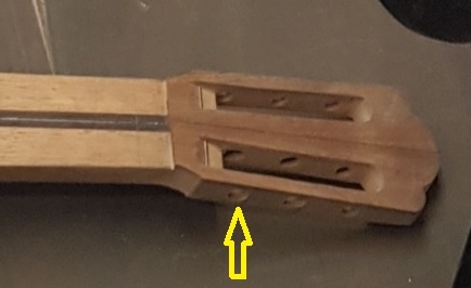

Με το τρίψιμο δεν έχω τελειώσει.. αλλά με απασχολεί η τρύπα που δεν στρώνει το ρολερ.. δεν τσεκαρα τις αλλες τρυπες..λες να φταιει καποια αλλη?θα το τσεκαρω αυριο..παω ουζερι σε λιγο να το σκεφτώ σοβαρά το θέμα!stelios guitar Ποιος είναι ο τρόπος σου χαραγματος ταστιερας?φαλτσοκουτι και μετά κόλλημα η κόλλημα ταστιερας και χάραγμα πάνω στην κιθάρα??

Άλλη απόλαυση να δουλεύεις με μερικά εργαλεία χειρος..πέρα από το επαναφορτιζομενο που άνοιξα τις τρύπες για τα κλειδιά η υπόλοιπη είναι μόνο με εργαλεία χειρος..
Τώρα μένει να τρίψω τα πλαϊνά και να φτιάξω τη σολερα και ξεκινάνε τα δύσκολα.. αχ αυτή η ταστιερα Πώς θα γίνει..

Άλλη απόλαυση να δουλεύεις με μερικά εργαλεία χειρος...
Πράγματι έτσι είναι Γρηγόρη ... και σε μένα βρίσκω ότι μου ταιριάζουν καλύτερα τα εργαλεία χειρός ...
Ο Στέλιος μας , και ορισμένοι ακόμα φίλοι , είναι υπέρμαχος του χειροκίνητου ...
Αν και για κάποιες εργασίες τα ηλεκτρικά εργαλεία σώζουν τη κατάσταση ...
Δε γνωρίζω από κιθάρες, ίσως με ξεγελά και η φωτο, αλλά με κάθε επιφύλαξη νομίζω ότι οι τρύπες (με το βελάκι) είναι πολύ κοντά εκεί που καταλήγει το "λούκι" η "τσουλήθρα" δε ξέρω πώς το λένε ... μήπως θέλει λίγο ακόμα σκάψιμο το "καναλάκι" ...

Μη μου λες τέτοια.. τι λάθος έκανα?Πόσο πρέπει να είναι η απόσταση από την τρύπα ως το λούκι??
