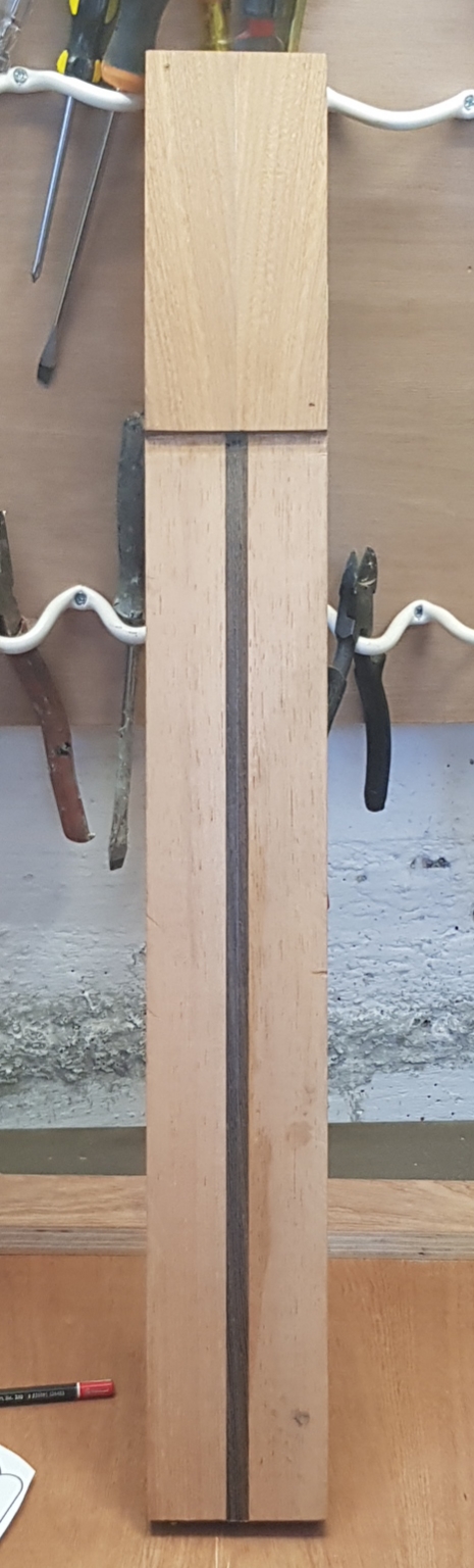

Θα κόλλαγα και την κλειδιερα σήμερα αλλά δεν έχω αρκετούς σφιχτηρες.. >:(

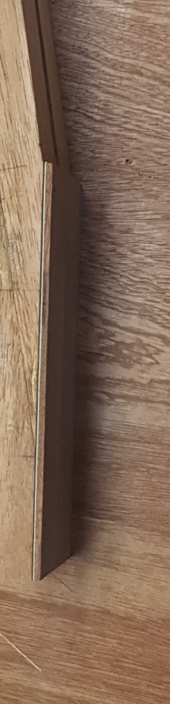

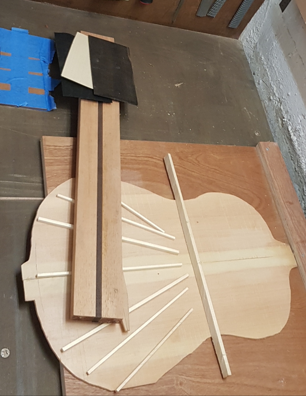

γρηγορη μια χαρα τα πας! σουπερ!  {celebrate007}
δεν εχω καταλαβει στην απαντηση 43 τελευταια φωτο πως εβαλες το κεφαλι, κατι δεν διακρινεται καλα...
επισης καλο ειναι (απαντηση 43 3η φωτο) οι σφικτηρες να μην ειναι ολοι στην ιδια διευθυνση, αλλα ενας ετσι ενας αλλιως. δες το στις επομενες κολλησεις

« Απάντηση #47 στις: Μαρτίου 22, 2018, 10:15:21 μμ »
Ευχαριστώ!Εκεί που λες δεν έχω κολλήσει κλειδιερα..απλά τα πλανισα..τα έβαλα έτσι μόνο για το κάπνισμα.. Όσο για τους σφιχτηρες το κατάλαβα ύστερα.. ευτυχώς χωρίς ζημιά η λάθος.. μέχρι στιγμής όλα καλά!!

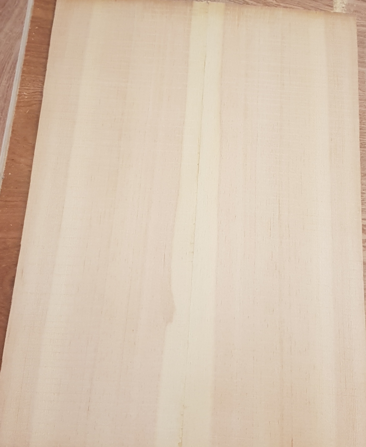

« Απάντηση #50 στις: Μαρτίου 27, 2018, 01:32:09 μμ »

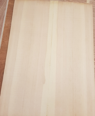

Τα ρετάλια από το καπάκι σπάμε για πλάκα.. είναι φυσιολογικό αυτό η θα τρέχουμε στο τέλος?Κι ακόμα είναι στα 4 χιλιοστά..που να λεπτυνει δλδ..

Απ: Κατασκευή κλασικής κιθαρας
« Απάντηση #51 στις: Μαρτίου 27, 2018, 06:14:50 μμ »
Ετσι ειναι το ελατο...ανοιγει κατα μηκος και με την καρδια ενος μαρουλιου (σαν το rio mare ενα πραγμα).

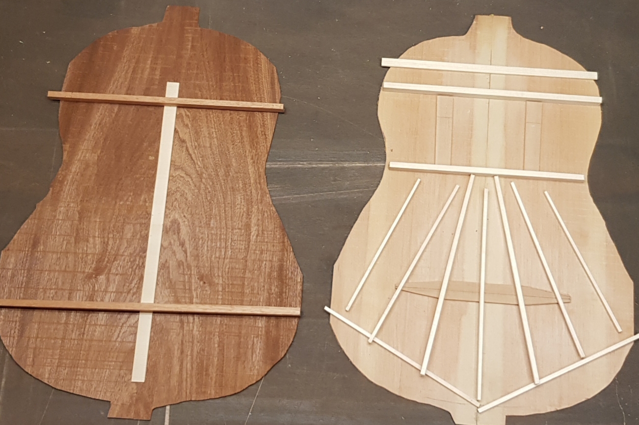

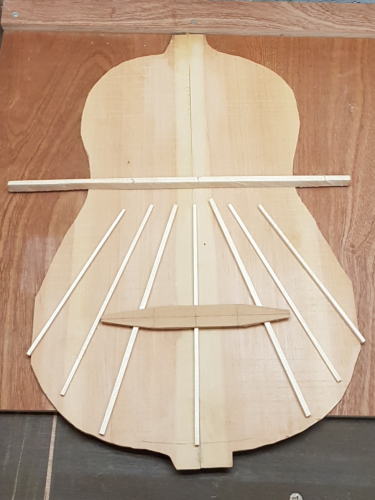

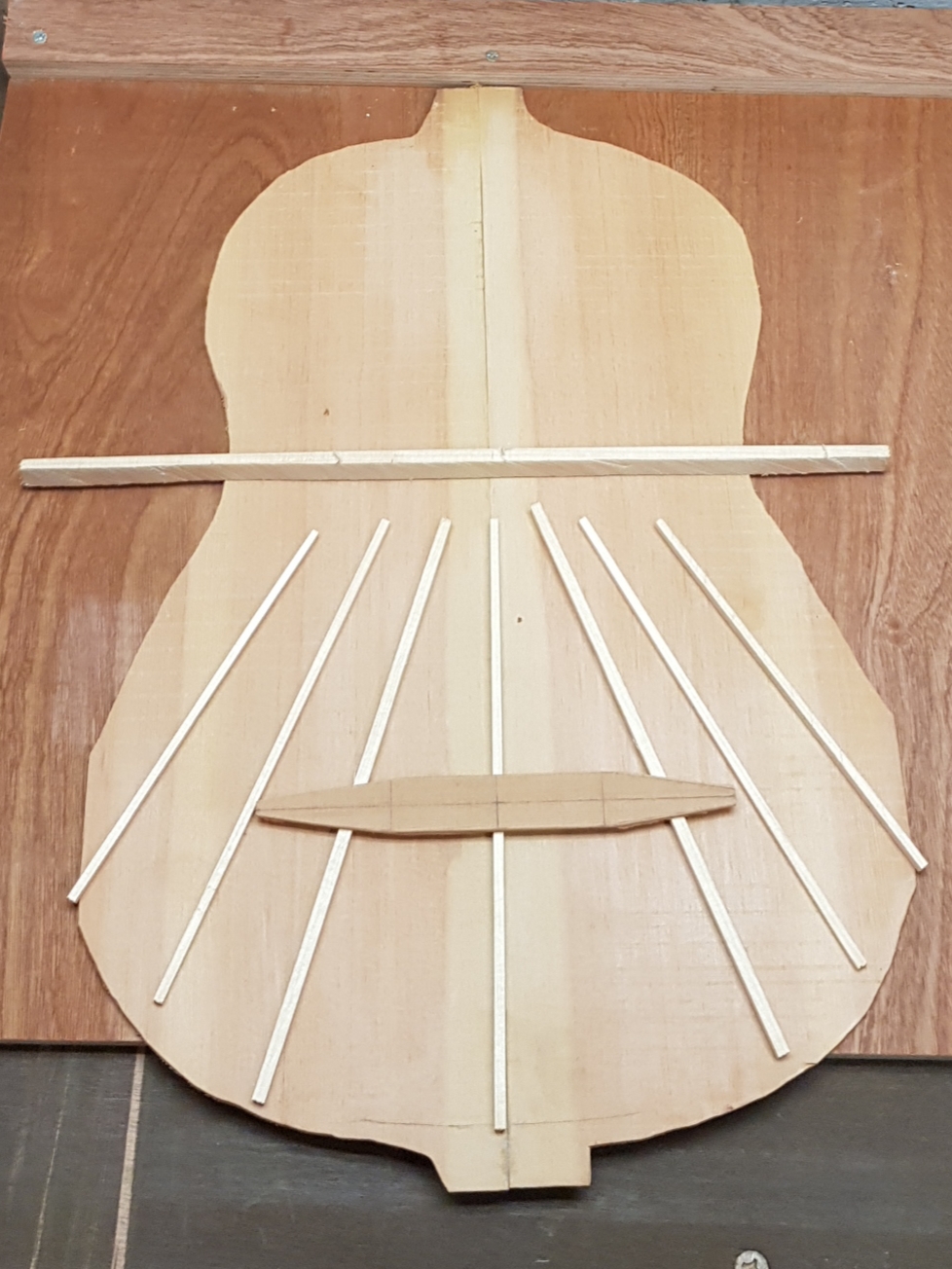

το καπάκι προχωρά.. έφτιαξα μερικά καμάρια.. Αύριο πάλι..  [ Invalid Attachment ]
Περιμένω να στεγνώσει το φιλέτο από Μαονι.. να μπει με δύο Καπλαμαδες..έχω όμως και ένα φιλέτο εβενου..Θα δω ποιο θα βάλω.. αυτός ο Hauser κλασσικός γερμανός.. φανταστικό όργανο και την κλειδιερα την έκανε όσο πιο απλή γίνεται.. Ενώ οι Hernandez aguado Μεσογειακοί τύποι έκαναν μια φανταστική κλειδιερα..σκέφτομαι μήπως στο μοντέλο Hauser που αντιγράφω προσαρμοσω την κλειδιερα των Hernandez aguado..Θα δούμε..

Νικηφόρε άλλο πραγμα..εκοβα το περίγραμμα του καπακιου έπεφταν κάτω τα κομμάτια και έσπαγαν..
  • Μηνύματα: 7.597
« Απάντηση #54 στις: Μαρτίου 27, 2018, 10:07:02 μμ »
να κοβεις σιγα σιγα... και γενικα μην βιαζεσαι, 10 να μετρας μια να κοβεις και πακι να σκεφτεσαι πολυ το καθε βημα.
εγω δεν εχω αντμετωπισει κανενα προβλημα σε 2 αδελφες που εχω κανει με τετοιο καπακι, συν μια ρομαντικη κιθαρα που κανω τωρα (με μικροτερες διαστασεις)
εδω ποσο ειναι; σου κοπηκε το καπακι στις ακρες; ή εχεις αφησει περισσοτερο αερα; ο αερας που πρεπει να αφηνεις μην ειναι και τεραστιος, 2-3 χιλ αρκουν με το παραπανω (αλλοι το κανουν ισα ισα να πατησουν τα πλαϊνα)
« Απάντηση #55 στις: Μαρτίου 27, 2018, 10:13:43 μμ »
Έχει πολύ αέρα.. απλά τα έκοψα Γτ ήθελα να πάρω τα ρετάλια να φτιάξω καμάρι κάτω από το καβαλάρη, τα καμάρια κρίμα και μπάσο που είναι 2 χιλιοστά όλα κι όλα και τις κόντρες κάτω από την ροζετα που είναι 1,5 χιλιοστό.. το ξέρω θα με πείτε καρμιρη..αλλά φυλάω το καμαροξυλο και για άλλη κατασκευή αργότερα.. Δεν είχα ξαναδουλεψει έλατο και δεν το περίμενα τόσο ευαίσθητο..ευτυχώς το κατάλαβα χωρίς να την πατήσω..

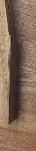

« Απάντηση #56 στις: Μαρτίου 28, 2018, 08:16:53 μμ »

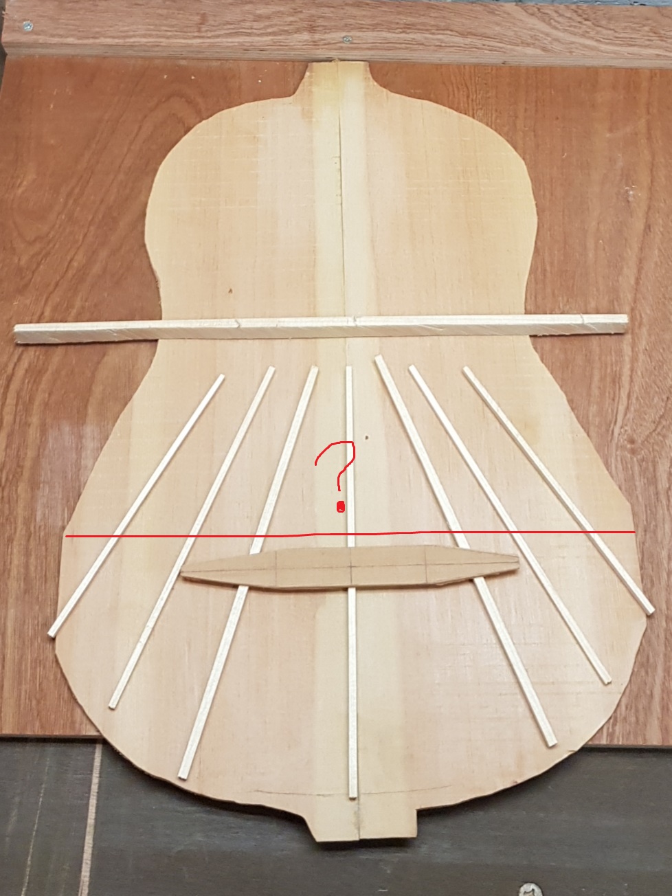

Έκοψα στο περίπου τα καμάρια να φύγει η χοντροδουλεια..δεν μου εφτασε ο κεδρος για το μεσαιο καμαρι της πλατης..σκεφτομαι να χρησιμοποιήσω από το μανίκι όταν κόψω τα πλαϊνά στο σωστό μέγεθος.. Δεν θα υπάρχει πρόβλημα έτσι?

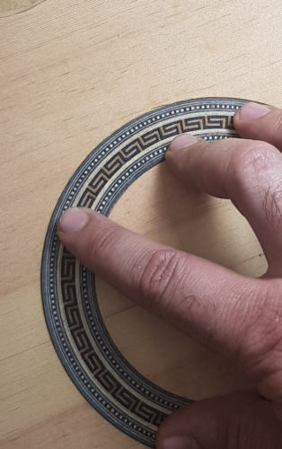

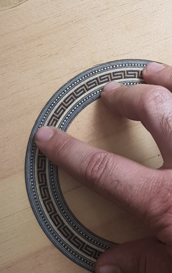

Τεσπα..ότι έγινε έγινε.. Η ροζετα πρεπει να χωνεύει στο καπάκι η να εξέχει και να την τρίψω μετά..?
