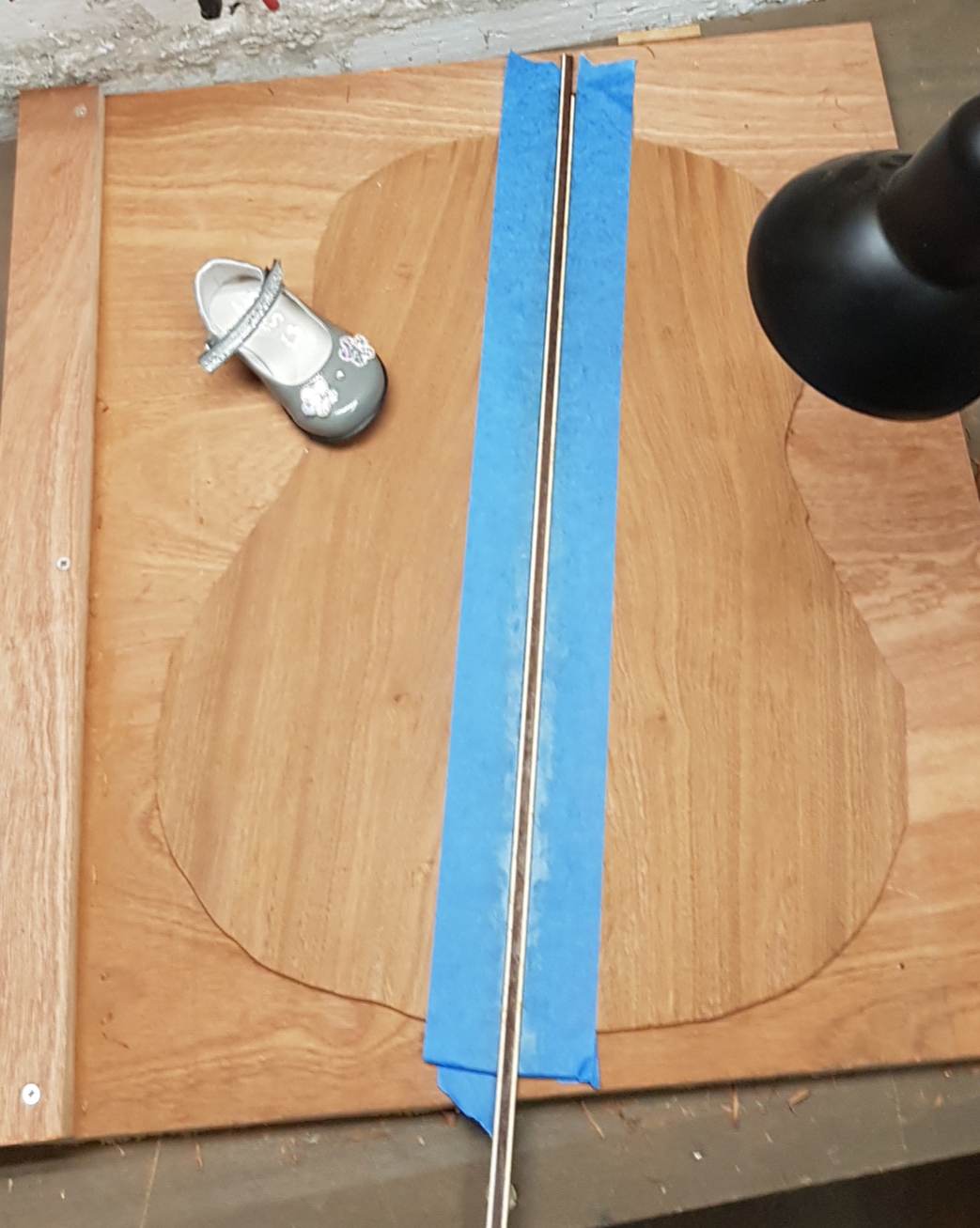

Καμμία πατέντα μη λερωσω το καπάκι με κολλα??
Απ: Κατασκευή κλασικής κιθαρας
« Απάντηση #62 στις: Μαρτίου 30, 2018, 10:23:25 πμ »
Περασμα γυρω απο την περιοχη της ροζετας (οχι μεσα που θα κολληθει) με γομαλακα. Την αφηνεις να στεγνωσει μερικες ωρες και μετα με το τριψιμο της ροζετας θα φυγει μαζι με τις κολλες.

Αν κολλησεις με Titebond εχε διπλα κι ενα βρεγμενο πανι . Αν λερωσεις σκουπιζεις με αυτο και δεν μενει τιποτα.

Βάλαμε και το φιλετάκι στην πλάτη.. πάντως τα χρειάστηκα αρκετές φορές.. λέω το χαλασα το σκάφος..αν και βγηκε πολυ καλο δεν νομιζω να το ξαναπροσπαθησω στο μελλον..

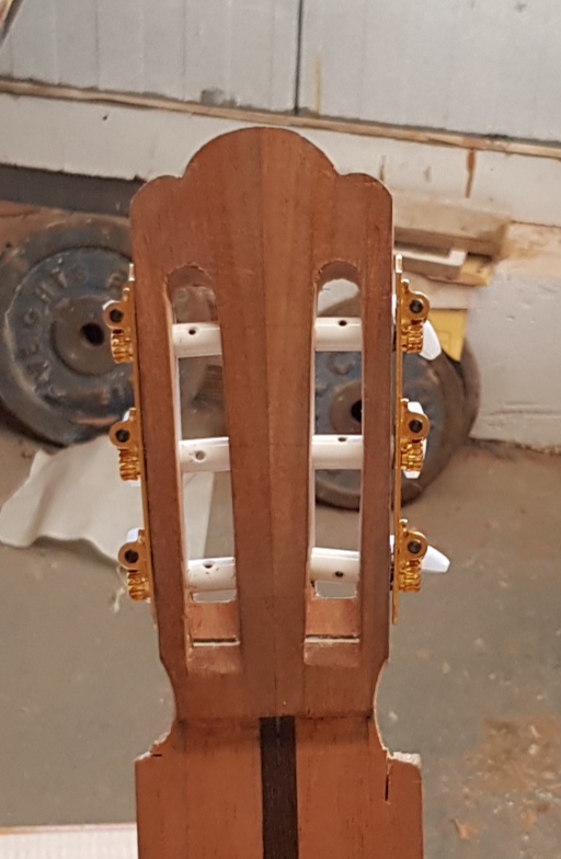

Δυστυχώς δεν απόφυγε τα λάθη.. πρώτη κατασκευή είναι προχωράμε και ότι γινει...
« Απάντηση #74 στις: Απριλίου 05, 2018, 07:28:50 μμ »
μην βιαζεσαι, σιγα σιγα & με προσοχη.
μπορεις να "φας" λιγο την αποσταση κλειδια αυλακι με λιμα πλακε, ή να κολλησεις γυαλοχαρτο σε ξυλο και να τριψεις (για παραδειγμα μπορεις να φτασεις μεχρι τα 7 χιλ!) και ετσι θα ειναι και καλα-γλυκα εκει που εχεις παει στις στρογγυλες τρυπες, επισης μπορεις με λιμα στρογγυλη να τριψεις και λιγο στα κλειδια, να δεις ομως πρωτα που ειναι εκει που "σφηνωνει" (μπορει να μην φταει η 1η αλλα η 2η τρυπα, και σπρωχνει το 1ο ρολλερ)
(θα κανεις και ενα τσεκαρισμα πριν προχωρησεις, να δεις αν γυρνανε ολα τα κλειδια μια καλη περιστροφη χωρις καπου να κλοτσανε η να κολλανε, και μετα εισαι οκ)
