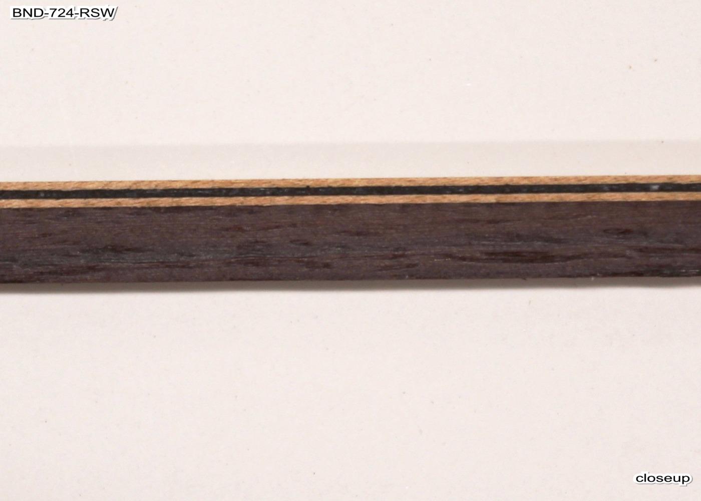

Που μπορώ να βρω το συγκεκριμένο κορδόνι?το έχει πάρει πουθενά το μάτι σας?

Σε αυτό αναφερομαι
Μηνύματα: 7.568
Αριθμός κατασκευών: #99
Περιοχή: Ελληνικό
Απ: Κατασκευή κλασικής κιθαρας
Απάντηση #34 στις:
Φεβρουαρίου 25, 2018, 08:05:12 μμ »
https://www.ebay.com/itm/20x-Guitar-Strip-inlay-LUTHIER-FIGURED-PURFLING-Guitar-parts-840x6x1-5mm-92/362222270946?hash=item54562139e2:g:CcMAAOSw57xaZ~V9
ή θα παρεις μια ταστιερα ινδικου, θα την τριψεις στα 4.5χ, θα κολλησεις καπλαμα ασπρο, καφε, ασπρο (απο 0.6) και μετα θα κοψεις λωριδες.

Η πρώτη λύση.. στη δεύτερη λύση η ταστιερα δεν είναι 85 πόντους και δεν θα φτάνει για τα πλαϊνά.. Ευχαριστώ για το λινκ!

οταν λεω ταστιερα βρε γρηγορη, εννοω πλακα, μπορεις να τους πεις να σου κοψει 72-74 ποντους αν εχει να κανεις την δουλεια σου.
π.χ.
http://www.madinter.com/wood/fingerboards/bass-indian-rosewood-fingerboard.html

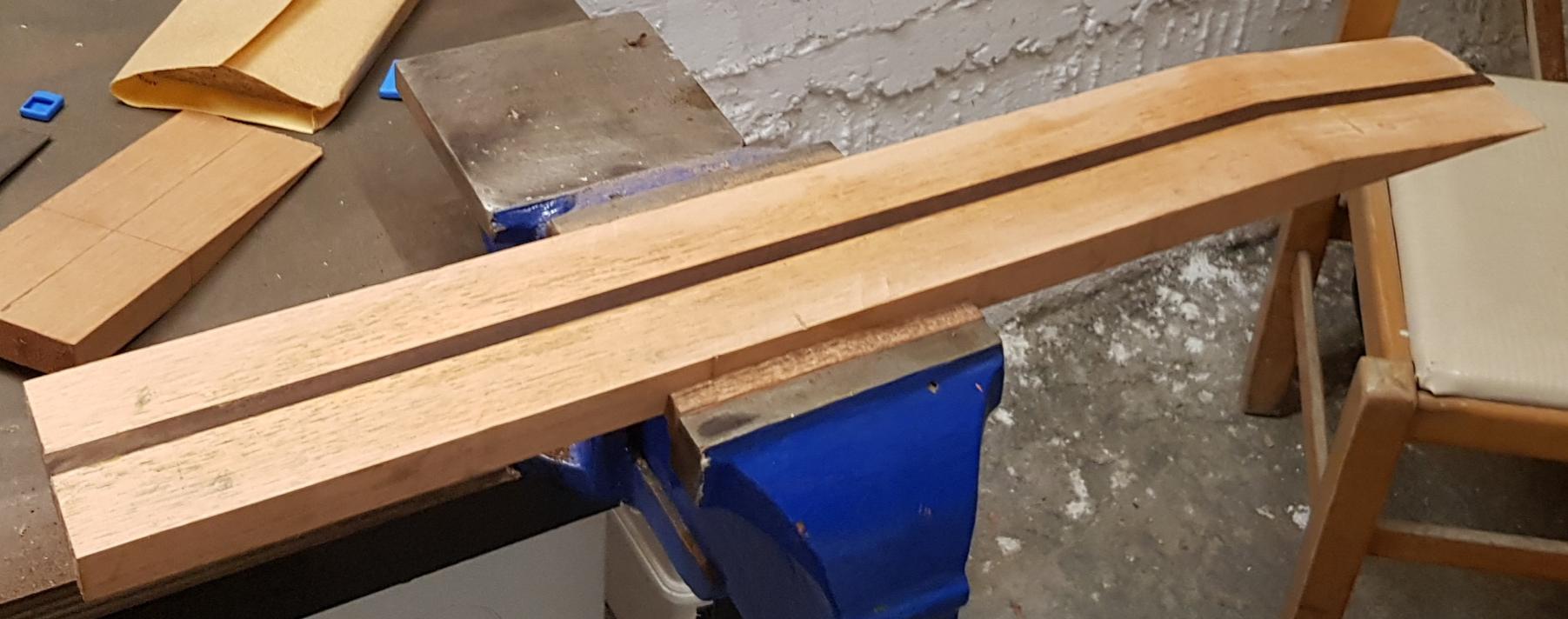

Καλημέρα σας!Μια συμβουλή θα ήθελα.. στο σχέδιο που έχω το παχυτερο σημείο του μπρατσου είναι 23 χιλιοστά στο 9 ταστο..πλην 6 η ταστιερα 18 χιλιοστά Μόνο ο κέδρος.. να το φέρω όλο μαζί 18 και να διαμόρφωσω ύστερα την κεφαλή και να κολλήσω κατευθείαν 2 χιλιοστά φιλέτο και να πάει 20 ο καβαλάρης?να μην χρειαστεί να αφαιρώ από πάνω για να έρθει ο καβαλάρης στο σωστό πάχος..

Μαυρομουστάκης Θεσσαλονίκη 2310242140, ζήτα τον Σάκη, κόστος ~ 5ευρώ / ζευγάρι. Προσοχή στο γύρισμα, παλίσανδρος με φιλέτα καπλαμά (ο καπλαμάς προς το σκάφος, εγώ τα έβαλα ανάποδα για ειδικό λόγο αλλά θέλει προσοχή, ο καπλαμάς είναι πολύ ευπαθής).

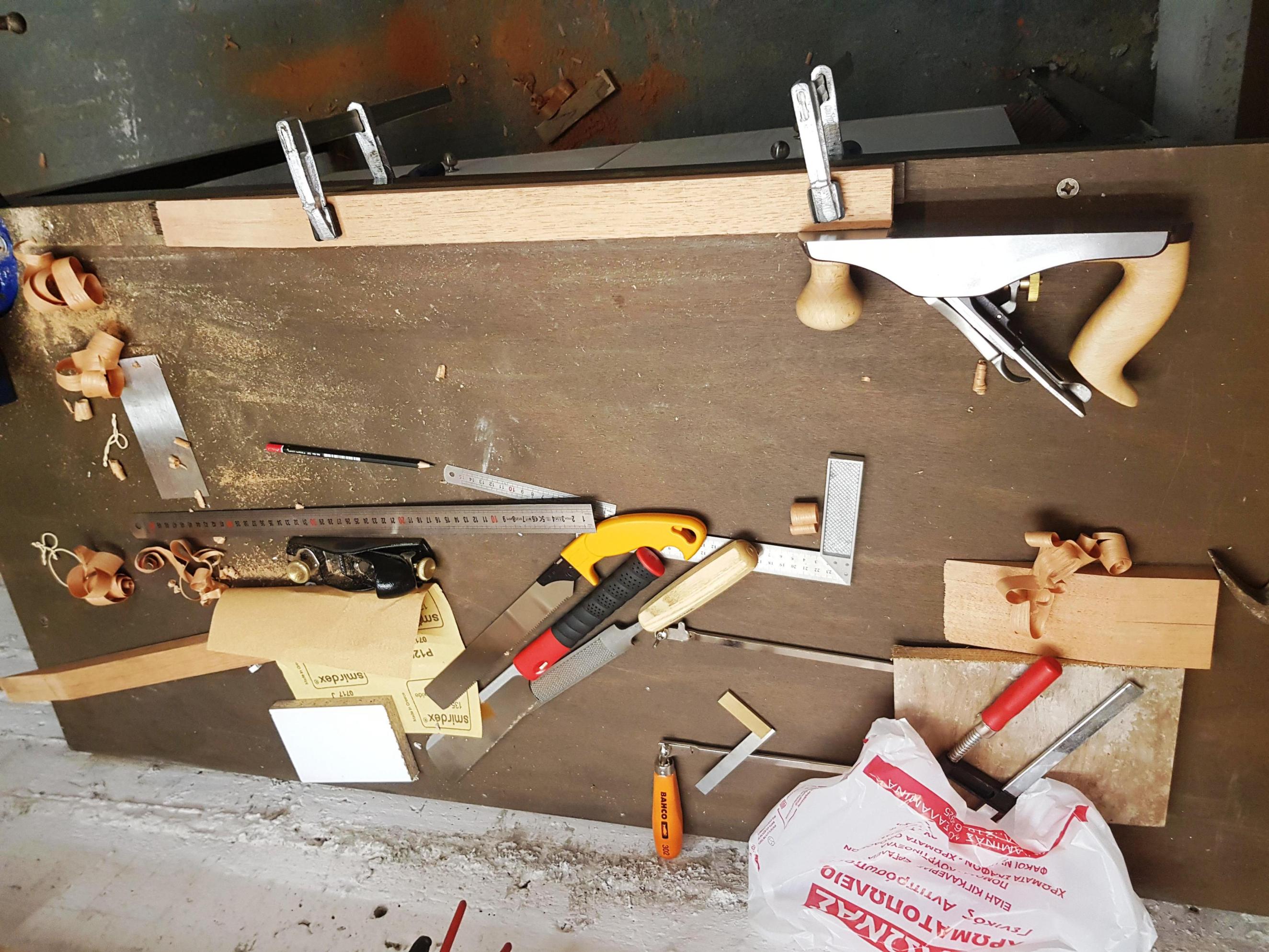

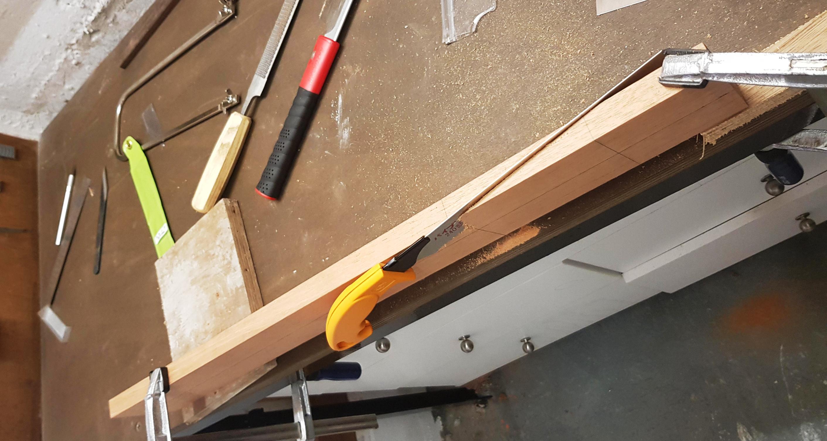

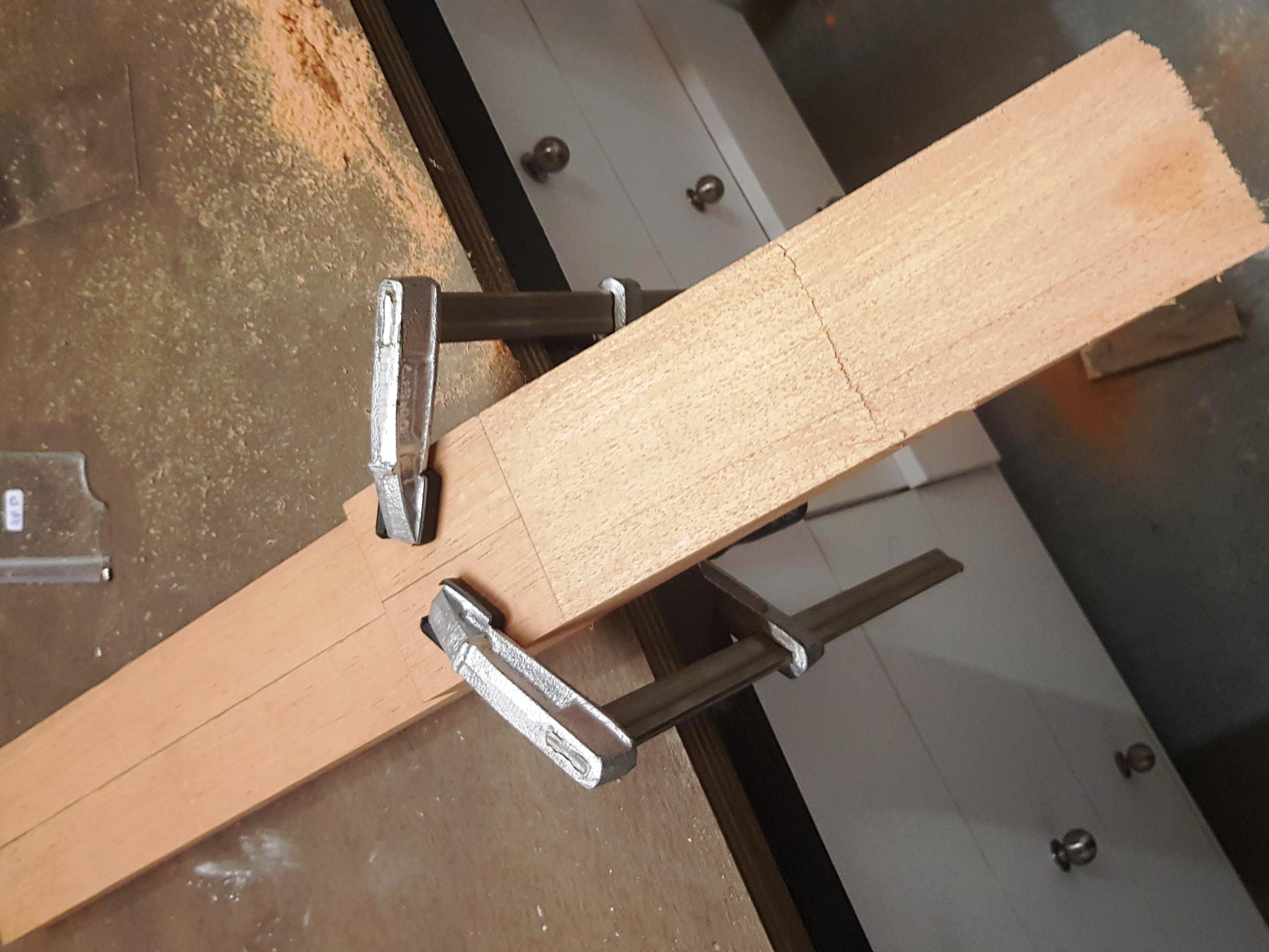

Προχωρήσαμε λίγο ακόμα σήμερα..
