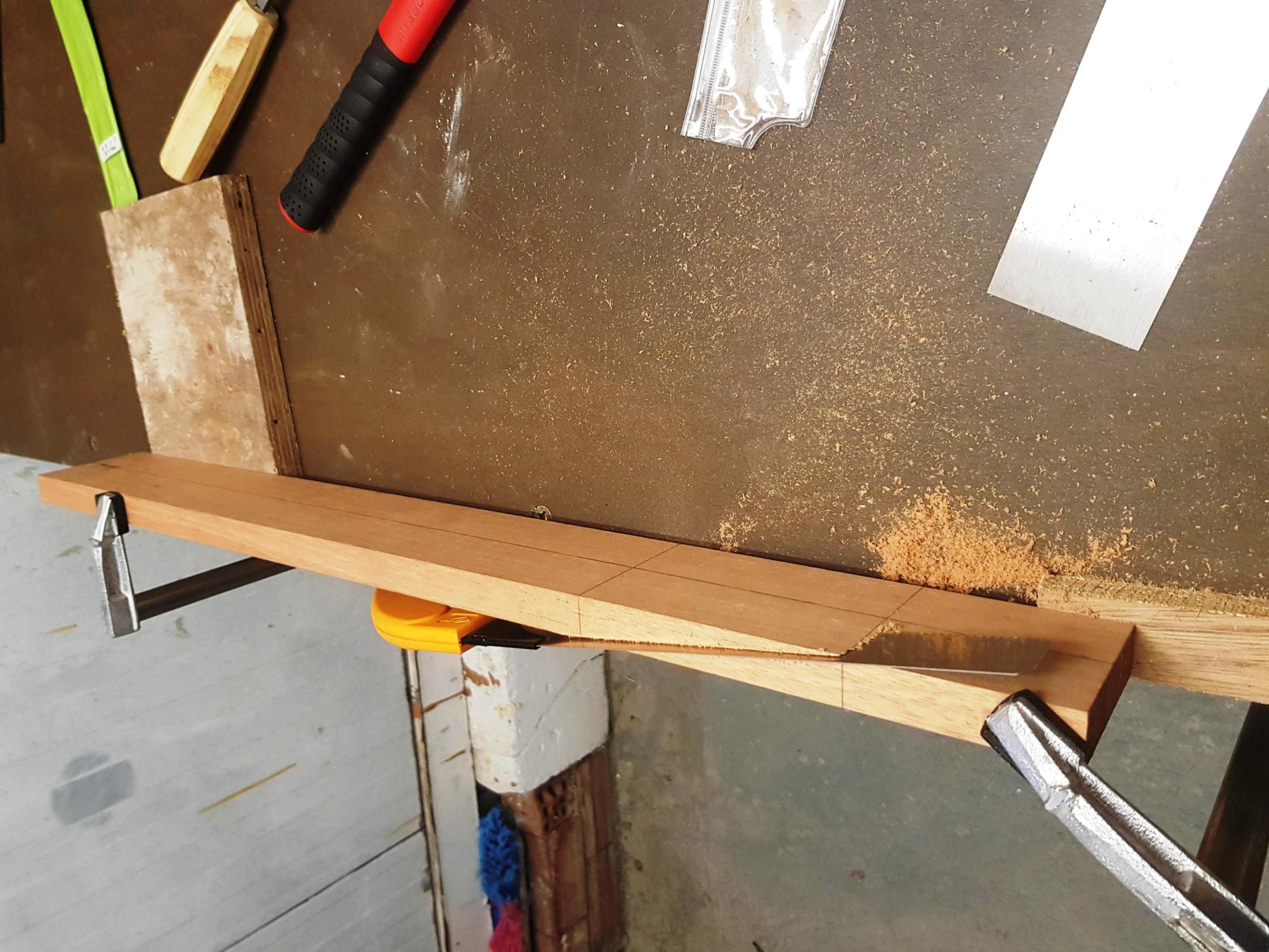

Καλημέρα σας!Μια συμβουλή θα ήθελα.. στο σχέδιο που έχω το παχυτερο σημείο του μπρατσου είναι 23 χιλιοστά στο 9 ταστο..πλην 6 η ταστιερα 18 χιλιοστά Μόνο ο κέδρος.. να το φέρω όλο μαζί 18 και να διαμόρφωσω ύστερα την κεφαλή και να κολλήσω κατευθείαν 2 χιλιοστά φιλέτο και να πάει 20 ο καβαλάρης?να μην χρειαστεί να αφαιρώ από πάνω για να έρθει ο καβαλάρης στο σωστό πάχος..
