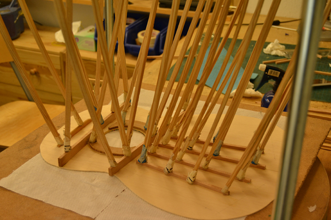

 Νέα απορία.. στα καμάρια της πλάτης δίνουμε radius 15 σε όλες τις κιθάρες?
Απ: Κατασκευή κλασικής κιθαρας
« Απάντηση #20 στις: Φεβρουαρίου 05, 2018, 09:56:05 μμ »
Επειδή θέλω να φτιάξω αυτό το εργαλείο η κάτω επιφάνεια είναι φλατ η έχει καμπούρα όπως η σολερα?
« Απάντηση #21 στις: Φεβρουαρίου 06, 2018, 01:13:16 πμ »
Εχει καμπουρα οπως λες σε radius που θες να κανεις πλατη καπακι. Επειδη θελεις διαφορετικα radius θα κανεις flat κατασκευη και αναλογα τι θες να κολλησεις θα βαζεις αναλογη επιφανεια σε radius.

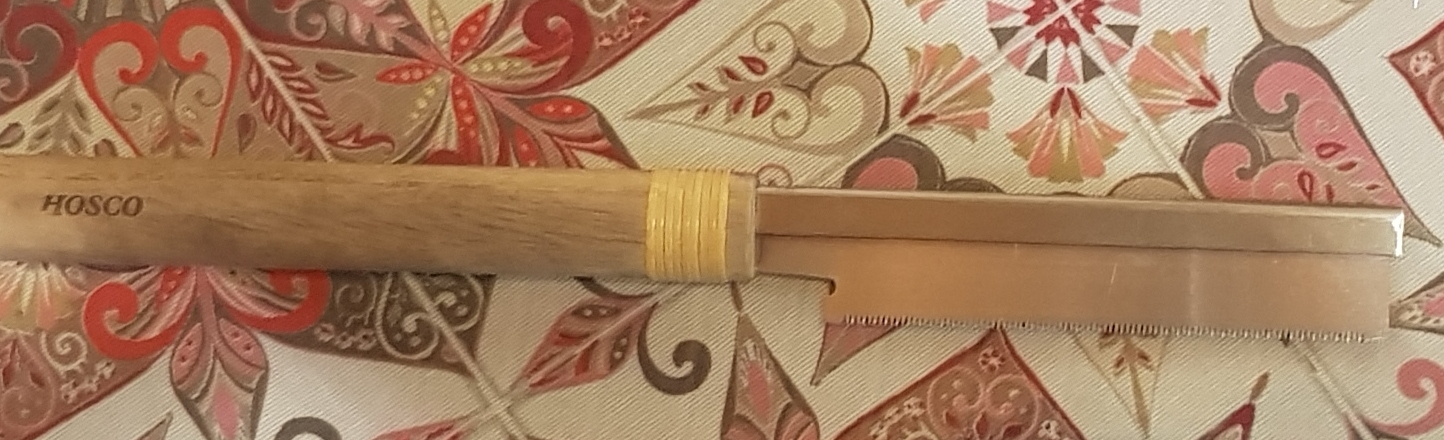

« Απάντηση #22 στις: Φεβρουαρίου 07, 2018, 01:18:20 πμ »
Αυτό το πριόνι το γνωρίζει κανείς?κάνει για χάραγμα ταστιερας?
« Απάντηση #23 στις: Φεβρουαρίου 07, 2018, 07:44:21 πμ »
ποσο πλατος δοντιων εχει;
μπορεις να κανεις μια δοκιμαστικη χαραγματια σε ενα ξυλο, και να δεις με ενα κομματι ταστου πως αυτο μπαινει
(αν ειναι 0,1, και βαρας το ταστο με την ματσολα μια ωρα για να μπει δεν κανει - ουτε επισης αν ειναι πανω απο 0,6, γιατι θα μπαινοβγαινει αερα, αν και απο την φωτο φαινεται να ειναι η πρωτη περιπτωση)
το ιδανικο ειναι απο 0.3-0.5 με το .4 το καλυτερο για το δικο μου χερι. παλια που ειχα ενα .5, χτυπησα λιγο τα δοντακια να κλεισουν)

« Απάντηση #24 στις: Φεβρουαρίου 07, 2018, 02:35:43 μμ »
Δυστυχώς Είναι 0.5..έχω ένα ταστο αλλά είναι jumbo..τεσπα θα ψάξω για ένα 0.4 Αφού αυτό είναι το καλύτερο!Ευχαριστώ!

« Απάντηση #25 στις: Φεβρουαρίου 07, 2018, 03:47:59 μμ »
 μα κανε μια δοκιμη...
μην αγορασεις κατι αλλο πριν, μπορει (και μαλλον ειναι) μια χαρα...

« Απάντηση #26 στις: Φεβρουαρίου 08, 2018, 08:04:13 πμ »
.. θα ψάξω για ένα 0.4 Αφού αυτό είναι το καλύτερο!Ευχαριστώ!
αν βρεις πριόνι με λάμα 0,4 ενημέρωσε σε παρακαλώ γιατί χρειάζομαι κι εγώ και στην Θεσσαλονίκη δεν βρίσκω.

« Απάντηση #27 στις: Φεβρουαρίου 08, 2018, 11:51:41 πμ »
Το πιο κοντινό σε αυτό που ψάχνεις είναι 0.35..0.4 δεν έχω βρει ακόμη...

« Απάντηση #28 στις: Φεβρουαρίου 08, 2018, 07:41:13 μμ »
Μαυρομουστακης βρε....................απο κει το πηρα

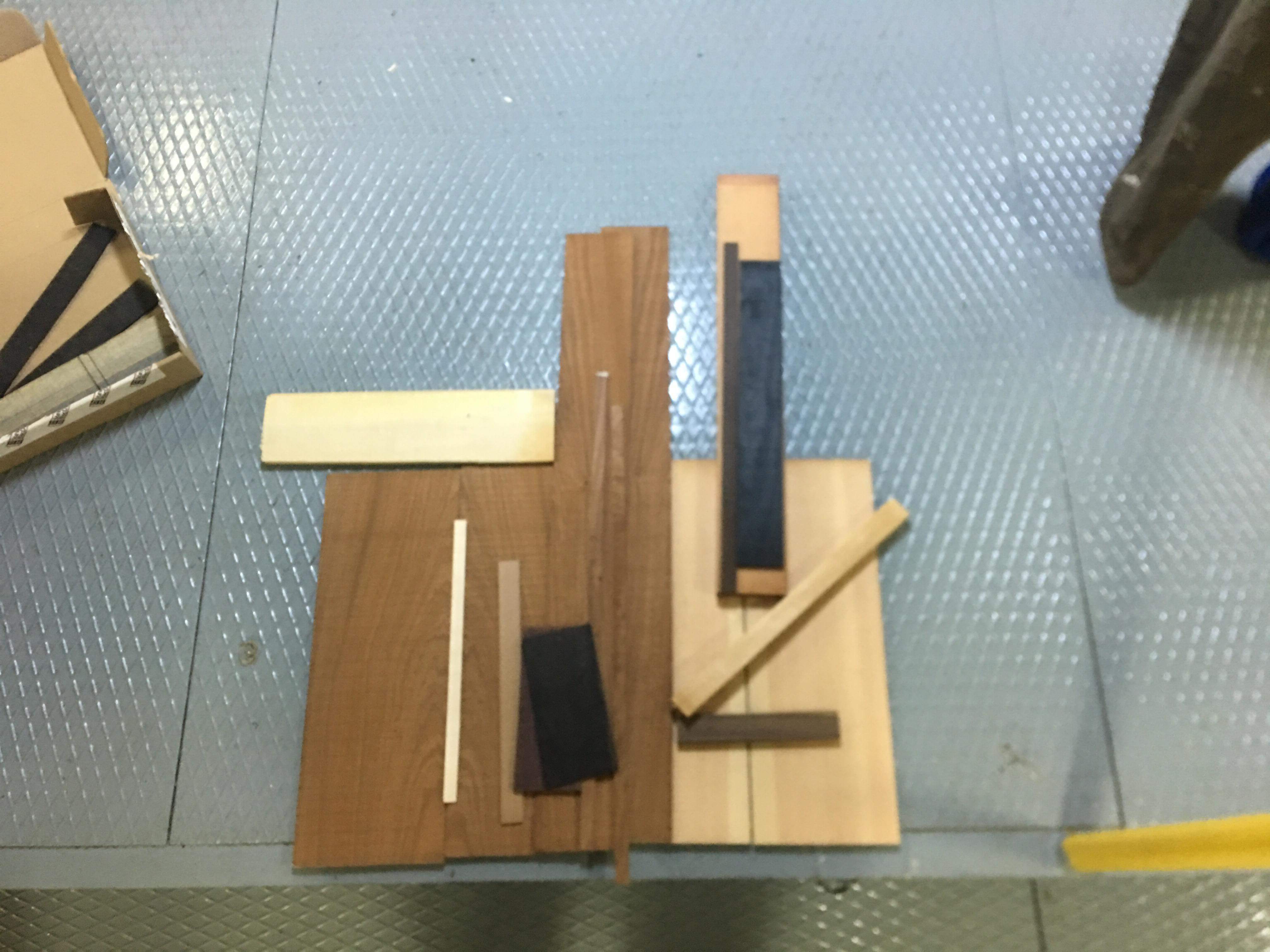

« Απάντηση #29 στις: Φεβρουαρίου 15, 2018, 08:39:48 μμ »
Μάζεψα τα ξύλα που χρειάζονται σώμα πλαϊνά Μαονι καπάκι Sitka spruce  μανίκι κέδρος με κόντρα wenge και καβαλάρης το ωραιότερο ξύλο ινδικός παλισανδρος!μου λείπουν ταστα αυτά που έχω είναι για ηλεκτρική κορδόνια  χορδές και ένα εργαστήριο να δούλεψω.. θα ξεκινήσω με μανίκι τοστιέρα και μετά καπάκι και σωμα..Καλή μου τύχη χωρίς λάθη και να με συμβουλευετε όπου κολλησω!
