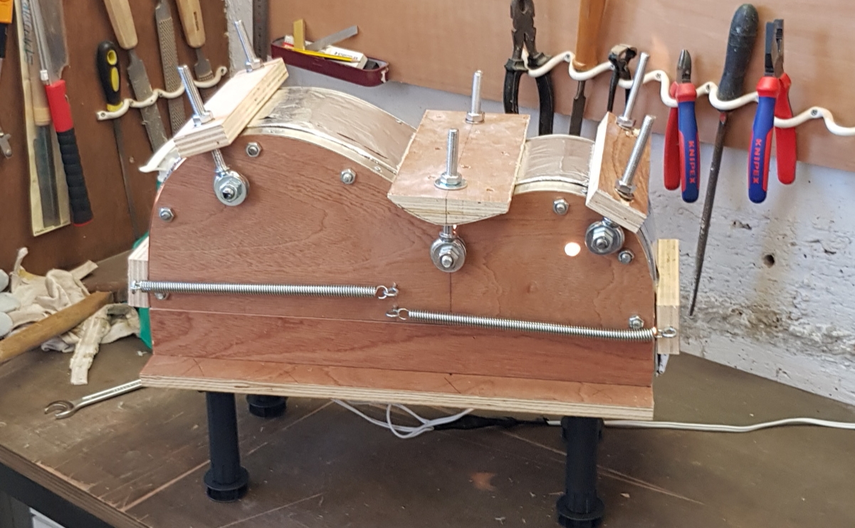

Μόλις λύγισε το πρώτο πλάνο!έχω πολύ χαρά Γτ δεν έκανε κρακ..Σε κάποια φάση που ακούστηκε το αλουμινόχαρτο πρέπει να έχασα την αναπνοή μου..χαχαχα..λύγισε για πλάκα σε 43 λεπτα είχα τελείώσει..  ;) ;) {celebrate005}
Πρέπει να το αφήσω εκεί στην πρέσα η μπορώ να το βγάλω να φτιάξω το άλλο??

Καλησπερα. Πρεπει να το βαλεις σε καλουπι για να διατηρησει το σχημα του. Αν δε το κανεις και το αφησεις ελευθερο θα ανοιξει λιγο
Απ: Κατασκευή κλασικής κιθαρας
« Απάντηση #109 στις: Ιουνίου 13, 2018, 06:30:48 πμ »
πρεπει να ψηθει καλα εκει που το εχεις
και οταν το βγαλεις, αυτο να διατηρει το σχημα του.
αν δεν το διατηρει, ξαναβαλτο και ξαναψηστο
κατι σαν το ψητο στο φουρνο ενα πραγμα, που η νοικοκυρα ανοιγει την πορτα, τσεκαρει με την πιρουνα και αποφασιζει αν θελει κι αλλο....

Σας ευχαριστώ όλους!!στον ήλιο θα τό βγάλω όπως είναι!Θα ψηθεί μέχρι το μεδούλι!χαχαχαχα!!

Γρηγόρη μου άρεσε η κατασκευή του εργαλείου ,,τις λάμπες πως τις στερέωσες; η κάθεμια έχει δικό της ντούη και καλώδιο και χρησιμοποιείς πολύμπριζο και τέλος βγάζουν την επιθυμητή θερμότητα.....

« Απάντηση #113 στις: Ιουνίου 13, 2018, 09:56:25 μμ »
Ναι η καθεμία λάμπα έχει το δικό της ντουι και έχει βάση για ντουι..τη βίδωνεις και πάνω στη βάση βιδωνεται το ντουι..αν θες στα βγαζω και φωτο..ναι εβγαλε πολυ θερμοτητα..εβαλα 4 λαμπες..2 apo 140 watt και 2 απο 75 watt..αλογονου παντα..απο κατω βγαινουν τα καλωδια και τα εχω ενωσει ολα μαζι σε μια πριζα αρσενικη και κατευθειαν στήνω παροχή.. όταν τελειώνω απλά τραβάω την πρίζα.. Ούτε διακόπτες Ούτε τπτ..φθηνοδουλεια!!ότι απορία έχεις για την κατασκευη ρωτά με..εγώ πάντως έμεινα πολύ ευχαριστημένος..

Εγω αν θυμαμαι εχω ενα τετοιο http://kleopatraelectronics.gr/el/3-/26105-pscm4-5410329223106.html Ετσι εχω και διακοπτη, και ασφαλεια, και καλωδιο που βγαινει για να μπορει να μπει ο,τι μηκος θελω.

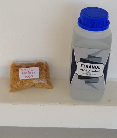

Ωραίο. Αξίζει το κόπο μια μετατροπή για αυτό.. θέλω να βάψω με γομαλακα το εσωτερικό της κιθάρας.. συνηθίζεται αυτό?αν ναι πόσα γραμμάρια να πάρω για μια κιθάρα?

« Απάντηση #116 στις: Ιουνίου 15, 2018, 11:06:52 πμ »
Παρε τη μικροτερη ποσοτητα που θα βρεις.
 Εγω πηρα ενα σακκουλακι, χρησιμοποιησα απο αυτο 1 -2 κουταλιες περιπου για ενα μπουκαλακι διαλυμα, εχω περασει τρια οργανα και δεν εχω χαλασει ουτε το μισο. Δηλαδη με ολο το σακκουλακι περνας οργανα για μια συμφωνικη ορχηστρα και βαλε.

Ασε που χαλαει αμα μεινει πολυ καιρο, η αδιαλυτη. Γι'αυτο ...ψυγειο

Νικηφόρε με έφτιαξες με την γρήγορη απάντηση.. είμαι Μοναστηράκι και έλεγα μακάρι να ήξερα πόσο θέλω να πάω στον φράγκο.. Τώρα πάω τρέχοντας!σε ευχαριστώ πολύ!

Και Τώρα τι κάνουμε??Με τι αναλογία την αραιώνουν??Και που θα βρω πάνακια για τις μπάλες βαφής?

« Απάντηση #119 στις: Ιουνίου 15, 2018, 01:22:42 μμ »
Τωρα που με βρηκες ευκαιρο...
Διαλυμα γομαλακας οινοπνευματος 20%, δηλαδη 80 οινοπνευμα 20 γομαλακα. Τα βαζεις σε ενα μπουκαλακι και ανακατευεις που και που. Σε κανα δυο μερες θα εχει διαλυθει.
Εγω απο υφασματα εχω δοκιμασει υφασμα απο μακο μπλουζακι (οχι και πολυ ικανοποιημενος) και κομματια απο λινο καμβα που χρησιμοποιω στη ζωγραφικη (ναι ειμαι και ζωγραφος τρομαρα μου). Ο καμβας ειναι πολυ καλυτερος νομιζω...
