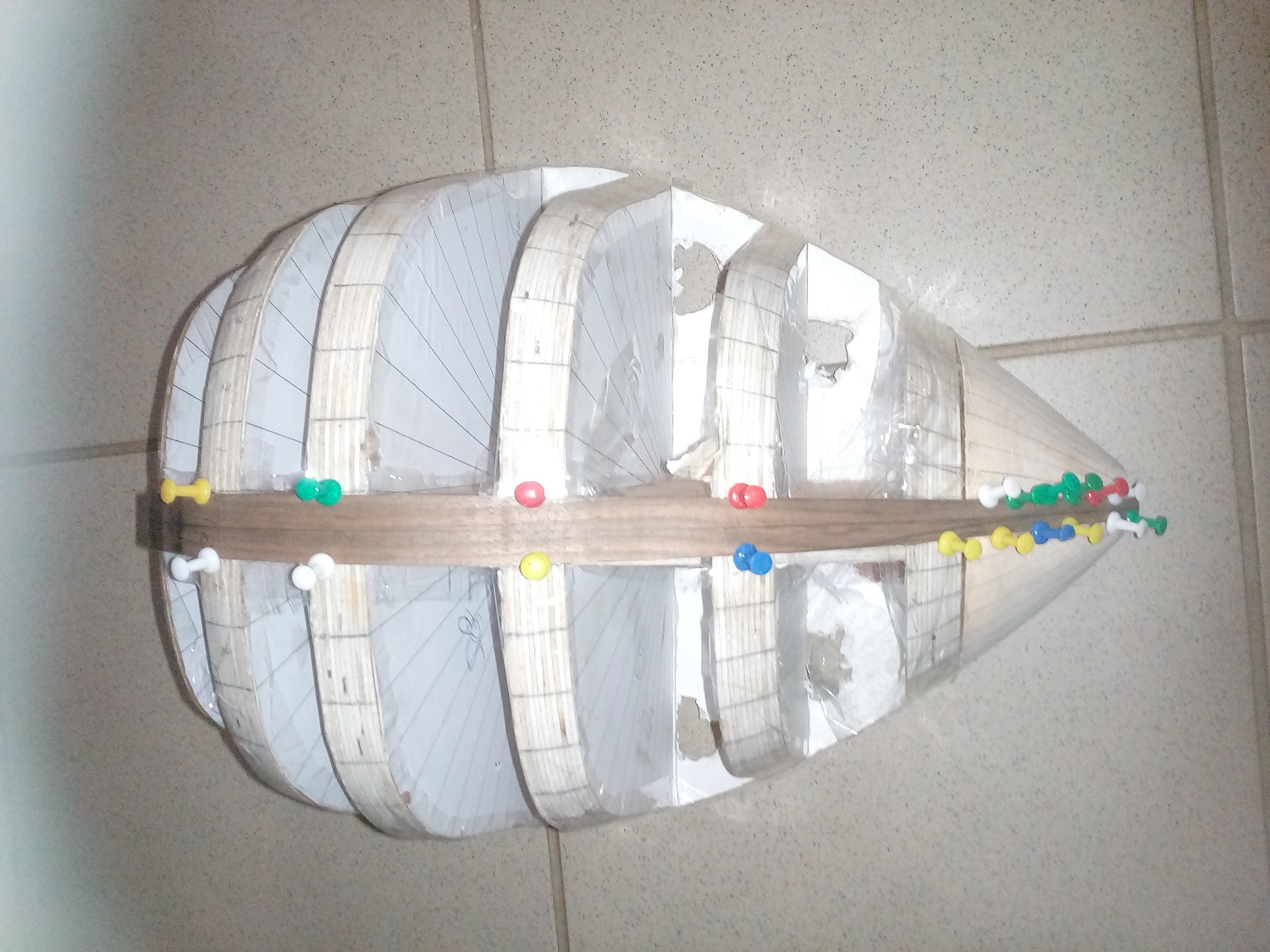

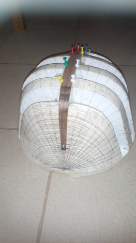

Σε προλαβα....  Το ξυλωσα είδη....... Από δευτέρα στον αγώνα πάλι...
Απ: ΤΟ ΠΡΩΤΟ ΣΚΑΦΟΣ ΜΠΟΥΖΟΥΚΙΟΥ
« Απάντηση #16 στις: Ιανουαρίου 13, 2018, 03:22:06 μμ »
ξυλωσε τες και παμε απ την αρχη.Αυτο που ειπε ο Ιωσηφ.....
Ξήλωσε τις πρώτες αυτές δούγιες .  Ενα λάθος στην αρχή του σκάφους, δεν διορθώνεται μετά, απλά πολλαπλασιάζεται ... ειναι απο τις πιο σοφες κουβεντες που εχουν γραφτει εδω μεσα.Κι εχω πολλα χρονια μελος.........ξερω τι σου λεω
« Απάντηση #17 στις: Ιανουαρίου 13, 2018, 04:49:16 μμ »

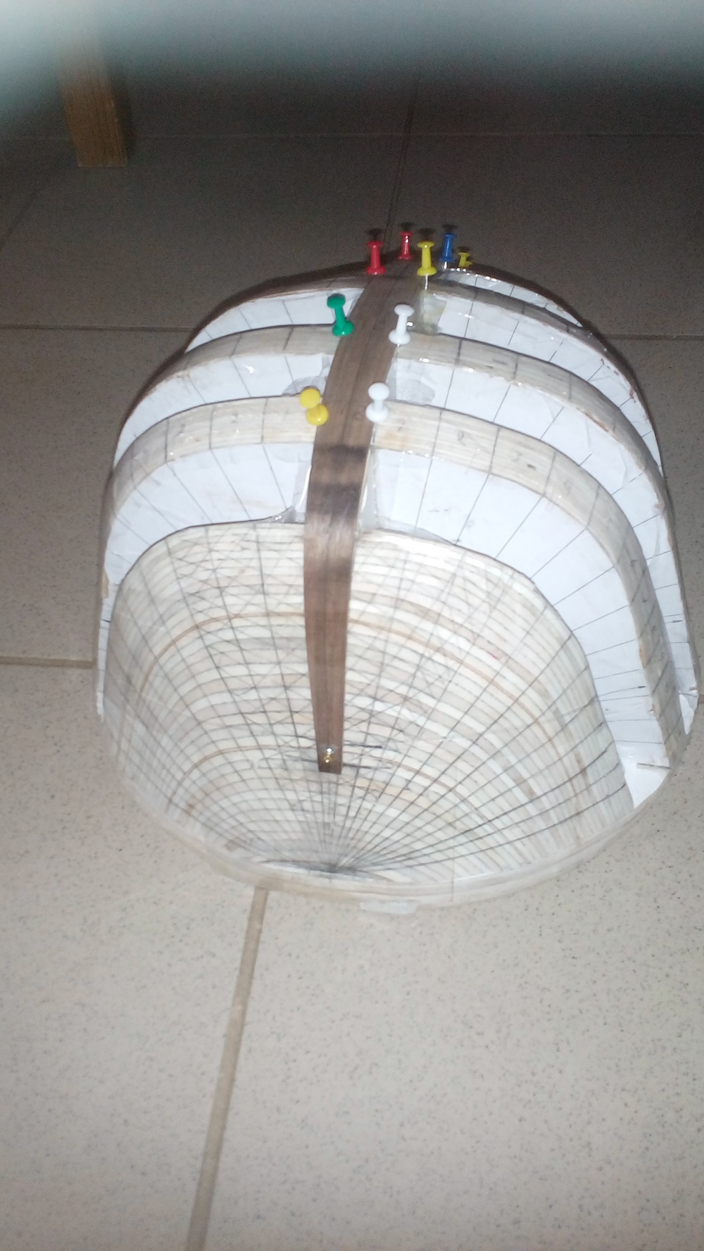

Ξηλωσα τις δουγιες,. .... Θα κάνω ποιο σωστές γραμμές επάνω στο καλούπι.....  Απλά η δουγομανα πρέπει να είναι ακριβώς όσο λένε η γραμμές;;;;;  Αυτό δεν ξέρω....
« Απάντηση #18 στις: Ιανουαρίου 14, 2018, 03:16:37 μμ »
Η δουγομανα πρεπει να ειναι οσο φαρδος εχεις υπολογισει σε καθε σημειο και να ειναι κεντραρισμενη ακριβως στα κεντρα του καλουπιου.επισης να ειναι πλανισμενη καλα και απο τις 2 μεριες(να μην τραμπαλιζη στο μαρμαρο).και γενικα ολες οι δουγιες πρεπει να ειναι σωστα πλανισμενες αλλιως κατα το κολημα αφηνουν κενα και αμα τις ζοριζεις να πατησουν μετα το προβλημα πολαπλασιαζετε και στις επομενες.

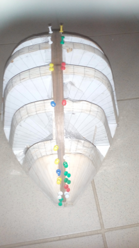

« Απάντηση #19 στις: Ιανουαρίου 14, 2018, 09:21:45 μμ »

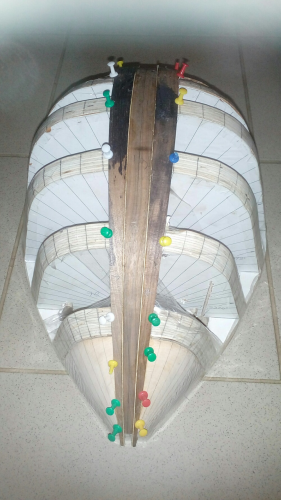

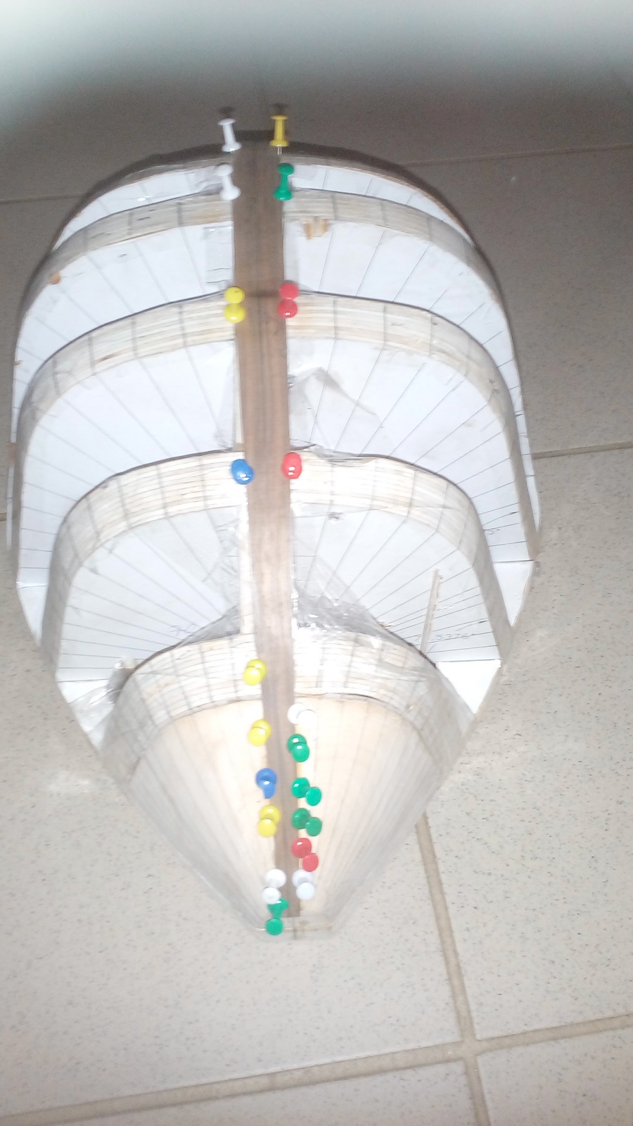

Παιδιά δεν άντεξα να περιμένω την δευτέρα και ξηλωσα τις δουγιες, χάραξα καινούριες γραμμές  κάτι ψιλό διορθώσεις και ξεκίνησα από την αρχή.....   Η πρώτη μπήκε και θα προσπαθήσω να έχω 3 σημεία σύγκλισης, όπως το σχέδιο παραπάνω...
« Απάντηση #20 στις: Ιανουαρίου 14, 2018, 09:33:50 μμ »
Είναι πολύ φαρδιά η δούγα και στον τάκο μπροστά, και πίσω.
Στον τάκο να την κάνεις 2-3 mm, όσο σε παίρνει για να χωρέσουν όλες οι δούγες, και πίσω μυτερή.
« Απάντηση #21 στις: Ιανουαρίου 14, 2018, 11:11:16 μμ »
Στον τάκο είναι πολύ φαρδιά στο τελείωμά της φίλε. Πώς θα χωρέσουν οι άλλες ;;; σ εκέινο το σημείο να καταλήγει μυτερή όπως είναι οι γραμμές σου. Κοίταξέ το και μόνος σου πριν κολλήσεις τη δεύτερη αυτή τη φορά....Κοίτα το, σκέψου ότι έχεις διαβάσει και σου έχουν πει εδώ μέσα οι ειδικοί και τότε ξεκίνα πάλι. Πίσω εκεί που θα μπει η κολάντζα σου κατά την δική μου άποψη είναι οκ...αρκεί να μετρήσεις και να σου βγαίνει η κολάντζα που θα κοληθεί μετά να καλύπτει τις δούγες σου περίπου 2 εκατοστά.Καλή συνέχεια σου εύχομαι....θα το βρεις σιγά σιγά.

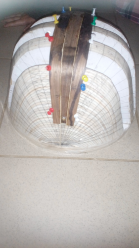

« Απάντηση #22 στις: Ιανουαρίου 15, 2018, 12:10:57 πμ »
ΓΙΩΡΓΟ ΠΟΛΥ ΚΑΛΑ ΕΚΑΝΕΣ ΚΑΙ ΤΙΣ ΞΥΛΩΣΕΣ ΤΙΣ ΠΡΩΤΕΣ ΔΟΥΓΕΣ
ΕΧΕΙΣ ΛΟΙΠΟΝ ΝΑ ΠΡΟΣΕΞΕΙΣ ΤΙΣ ΚΑΙΝΟΥΡΙΕΣ ΣΕ ΤΡΙΑ ΣΗΜΕΙΑ :
1) ΣΤΟ ΚΕΝΤΡΟ ΟΠΟΥ ΤΙΣ ΕΧΕΙΣ ΣΗΜΑΔΕΨΕΙ ΠΟΛΥ ΩΡΑΙΑ.
2)ΣΤΟΝ ΜΠΡΟΣΤΑ ΤΑΚΟ (ΤΟΥ ΜΑΝΙΚΟΥ) ΟΠΟΥ ΘΑ ΠΡΕΠΕΙ ΝΑ ΣΥΓΛΚΛΙΝΟΝ ΜΗΔΕΝΙΚΑ
ΝΑ ΕΙΝΑΙ ΤΕΛΕΙΩΣ ΜΥΤΕΡΕΣ ΔΗΛΑΔΗ
3)ΣΤΟΝ ΠΙΣΩ ΤΑΚΟ ΕΙΝΑΙ ΚΑΙ ΤΟ ΣΗΜΑΝΤΙΚΟ ΚΟΜΑΤΙ ΠΟΥ ΠΡΕΠΕΙ ΝΑ ΠΡΟΣΕΞΕΙΣ ΠΟΛΥ
ΟΠΟΥ ΚΑΘΕ ΔΟΥΓΑ ΕΧΕΙ ΤΟ ΔΙΚΟ ΤΗΣ ΣΗΜΕΙΟ ΣΥΓΚΛΗΣΗΣ
ΑΝΠΡΟΣΕΞΕΙΣ ΛΙΓΟ ΤΗ ΦΟΤΟΓΡΑΦΙΑ ΠΟΥ ΣΟΥ ΑΝΑΡΤΗΣΕ Ο ΙΩΣΗΦ ΑΠΟ ΤΟ ΕΙΚΟΝΙΚΟ ΣΚΑΦΟΣ
ΘΑ ΤΟ ΚΑΤΑΛΑΒΕΙΣ
ΠΑΝΤΩΣ ΤΟ ΚΑΛΟΥΠΙ ΕΙΝΑΙ ΠΟΛΥ ΚΑΤΑΤΟΠΙΣΤΙΚΟ ΑΠΟ ΜΟΝΟ ΤΟΥ ΛΙΓΗ ΠΡΟΣΟΧΗ ΘΕΛΕΙ ΜΟΝΟ
« Απάντηση #24 στις: Ιανουαρίου 15, 2018, 07:43:11 μμ »
Καλη αρχη φιλε μου!γιωργο χωρις να ειμαι ειδικος πιστευω οτι εχεις πολυ χαμηλα το σημειο συγκλισεις των δουγων και θα εχεις προβλημα.αν πας συμφωνα με τις μολυβιες που εχεις κανει δεν θα σου βγει γιατι οταν αρχισουν να στριβουν οι δουγιες δεν θα πατανε στο καλουπι.αμα δεις το σχεδιο 3d που εχει ο βαγγελης θα δεις πως εχει 3 σημεια συγκλισεις.τα φιλετακια εγω τα γυριζω σε σωληνα που εχω φτιαξει με γκαζακι και γυριζουν ευκολα.στην ακρη τις σωληνας εχω βαλει 2 κολιεδες για να μπαινει το φιλετακι αναμεσα και να μην στριβει δεξια αριστερα.αμα δεν τα καταφερεις με τον τροπο που τα κανεις πες μου να σου στηλω φωτογραφιες να καταλαβεις καλυτερα.
  οταν θα γινει λεπτη και μυτερη η δουγα   σου,μπροστα.θα σου σκαλονει    στης τρυπες που εχει ο παγκος σου.πως να το πω???μοιαζει κατι απο καβαλετο,,,η σαν μια μεγαλη μεγγενη ενα πραγμα.καλη συνεχεια,και βαλε μερακι για να βγει καλο το οργανακι

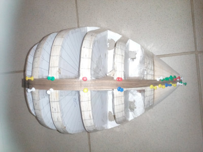

« Απάντηση #27 στις: Ιανουαρίου 15, 2018, 09:55:33 μμ »

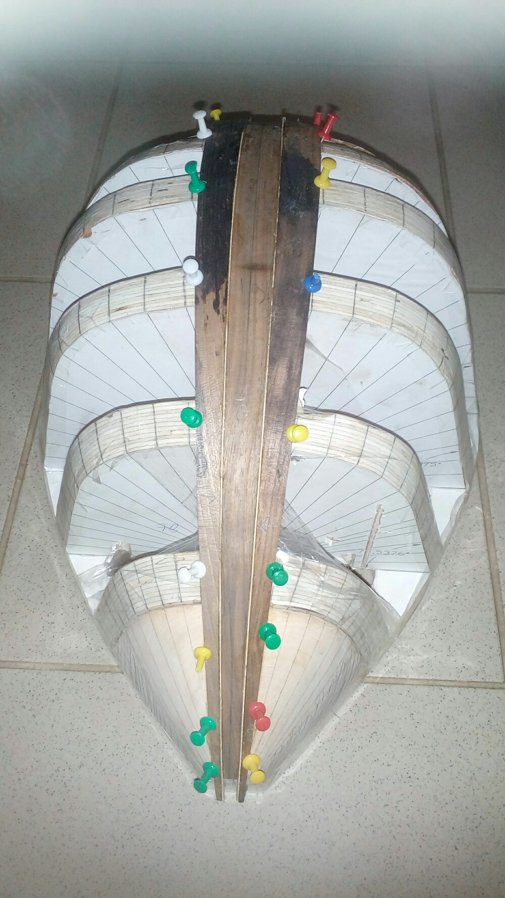

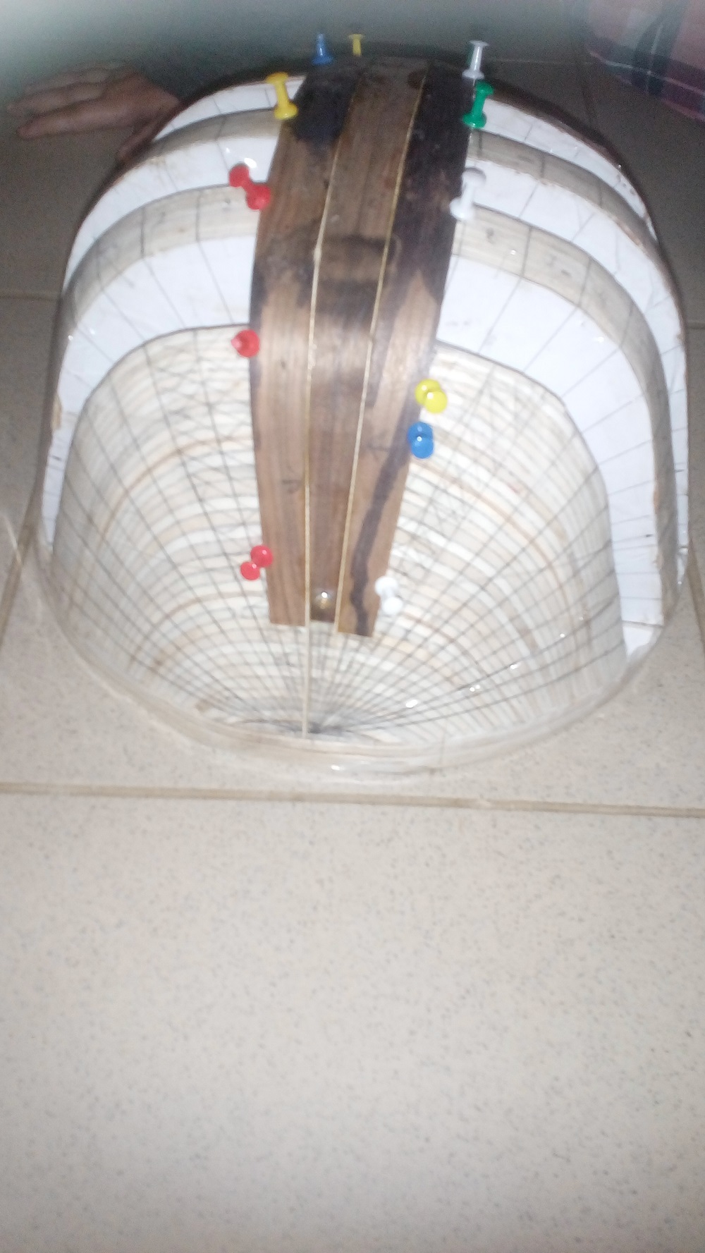

Σήμερα κόλλησα άλλες δύο δουγιες....   Αλλά πάλι δεν μου έρχονται ακριβώς στις γραμμές όπως το σχέδιο....
Τουλάχιστον έγιναν ποιο φαρδιές από τις προηγούμενες....
(Αφού πρώτα πέταξα κάνα 10αρια από το να τρώει τρωο γινόταν οδοντογλυφίδες...
« Απάντηση #28 στις: Ιανουαρίου 15, 2018, 10:00:44 μμ »
βρε ακου τι σου λενε πιο πανω...............................εισαι λαθος με το καλημερα.Η δουγαμανα ειναι πολυ χοντρη στην καταληξη της στον τακο
« Απάντηση #29 στις: Ιανουαρίου 15, 2018, 10:04:41 μμ »
Τα μαύρα που φαίνονται στης δουγιες είναι απο το καπάκι του εργαλείου που λυγίζω τις δουγιες τις βρέχω πρώτα και εκεί σε εκείνο  το μέρος ενώ δεν είναι βαμμένο, βγάζει αυτήν τι μαυρίλα.
