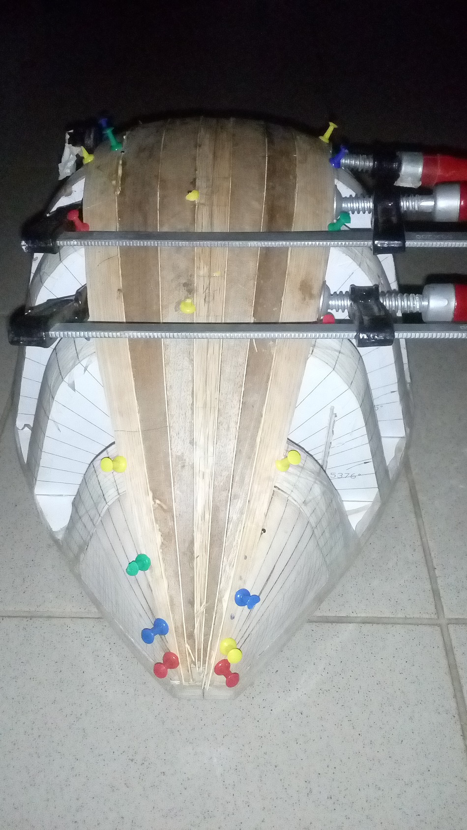

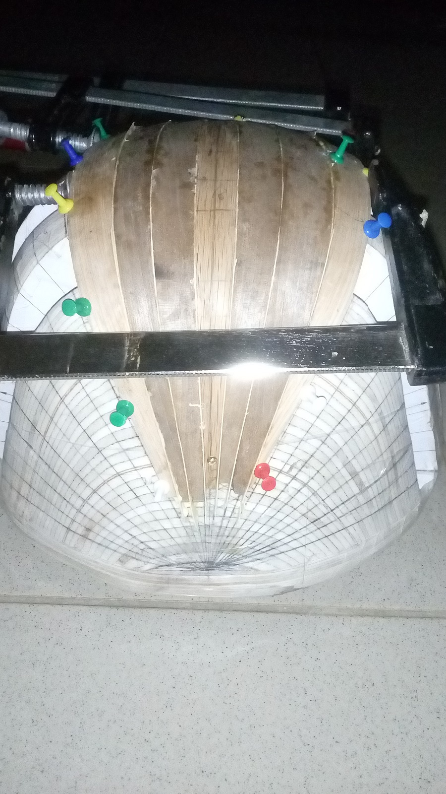

Κατάφερα τελικά να κολλήσω αρκετές δουγιες,  από δω και περά πρέπει να αλλάξω και σημείο σύγκλησης τον δουγιων  (σύμφωνα με το σχέδιο)   εάν δεν αλλάξω υπάρχει πρόβλημα??????  Γιατί έτσι όπως το βλέπω θα γίνει και έτσι άμα συνεχίσω..(υπάρχει δηλαδή χωρος….)
Απ: ΤΟ ΠΡΩΤΟ ΣΚΑΦΟΣ ΜΠΟΥΖΟΥΚΙΟΥ
« Απάντηση #46 στις: Ιανουαρίου 17, 2018, 04:48:37 μμ »
....  αμα όμως κάπου μείνει λίγο κόλλα την πριονίζω λίγο με το πριονάκι των τάστων και φεύγει κατευθείαν,
οχι με το πριονάκι των τάστων φίλε ...
« Απάντηση #47 στις: Ιανουαρίου 17, 2018, 05:02:17 μμ »
Γιατί;;;;;

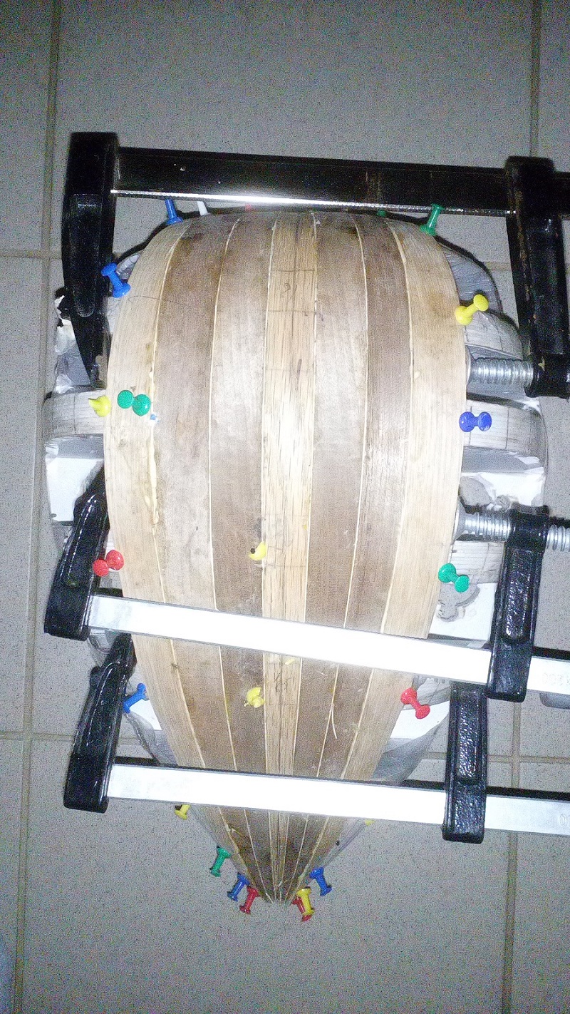

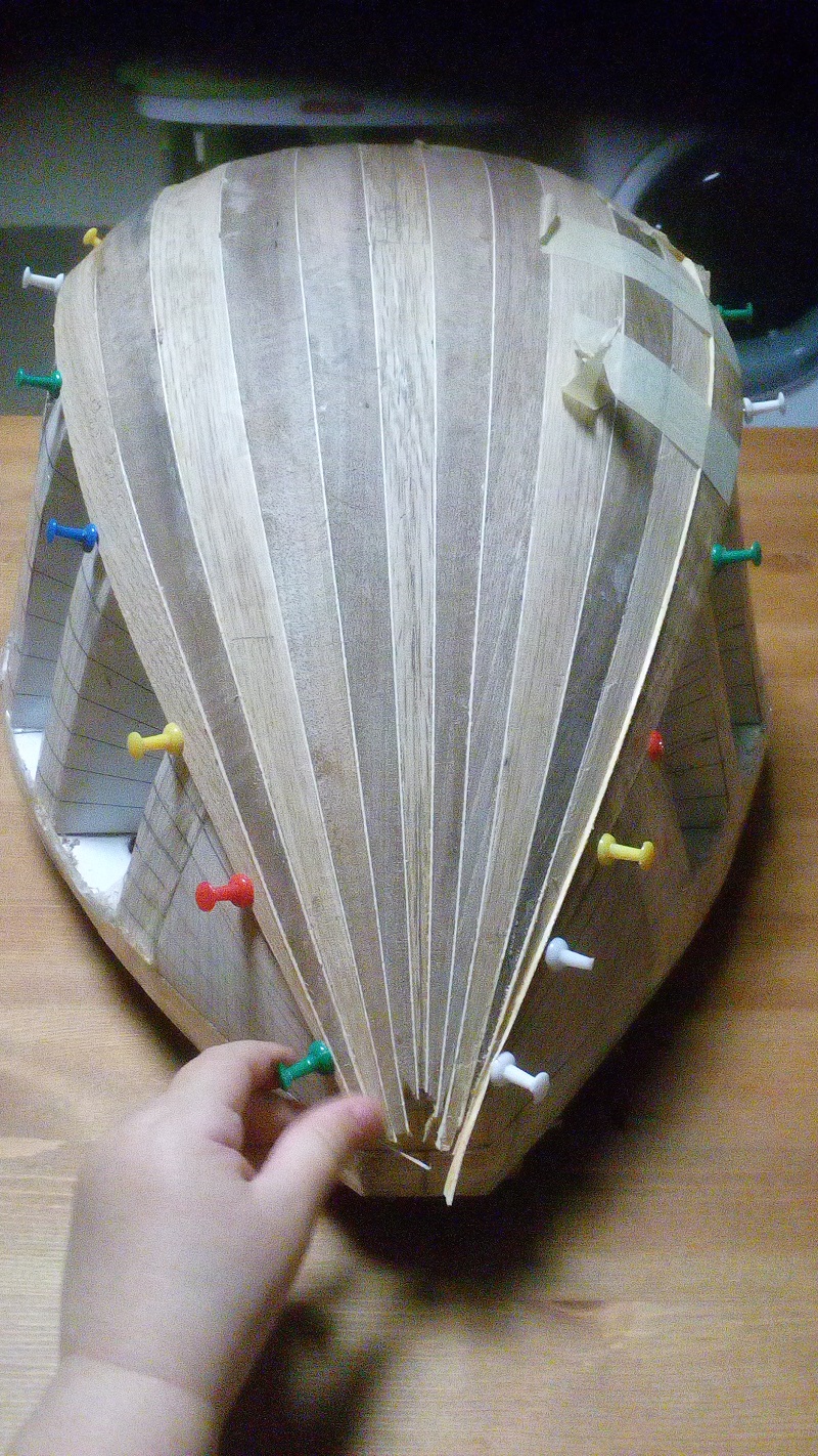

Η δουλεία προχωρεί καλά…..  έχω φτάσει στις μεγάλες κλίσης και ευτυχώς δεν είχα πολύ δυσκολία,  (η τύχη του πρωτάρη η έμαθα να πλανίζω δουγιες,  χα χαχα (αφου χαλασα κανα 10αρια)…..   καλά εντάξει δεν είναι όλες ίδιες διαστάσεις  αλλά κατάλαβα (πιστεύω) τι γίνεται,   θα βάλω άλλες δυο από κάθε πλευρά. (αν δει τιν δουλεία κάποιος γνώστης ας πει την γνώμη του η κάποια παρατήρηση) ευχαριστώ……

ΤΩΡΑ ΜΑΛΙΣΤΑ ΠΟΛΥ ΩΡΑΙΑ ΤΟ ΠΑΣ ΓΙΩΡΓΟ
ΜΗΝ ΑΠΟΣΠΑΣ ΤΗΝ ΠΡΟΣΟΧΗ ΣΟΥ ΚΑΙ ΘΑ ΤΟ ΚΛΕΙΣΕΙΣ ΚΑΛΑ

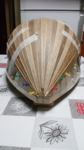

καλα πας,εχουμε καμια φωτο απο το πλαι ??  πιστευω να διαβασες τι ειναι η δουγα στον "αερα"  ??
« Απάντηση #52 στις: Ιανουαρίου 18, 2018, 10:02:20 μμ »
Ναι ξέρω.... Δεν έχω τώρα φωτό, θα βάλω αύριο.  Σε έναν νομέα μόνο έχει λίγο κενό αλλά είναι λάθος του καλουπιού, σε ένα μέρος το έφαγα πιο πολύ..   το πρόσεχα από την αρχή αυτό.

Μπραβο γιωργο!!καλα φενεται πως παει.ισως η τελευταια δουγα να ηθελε κιαλο πλανισμα απο μεσα δειχνη λιγο σαν να ειναι στον αερα αλλα μπωρει να ξεγελαει η φωτογραφια.παντως θα γινει ωραιο φιλε με τη διχρωμια.καλα τελιωματα!

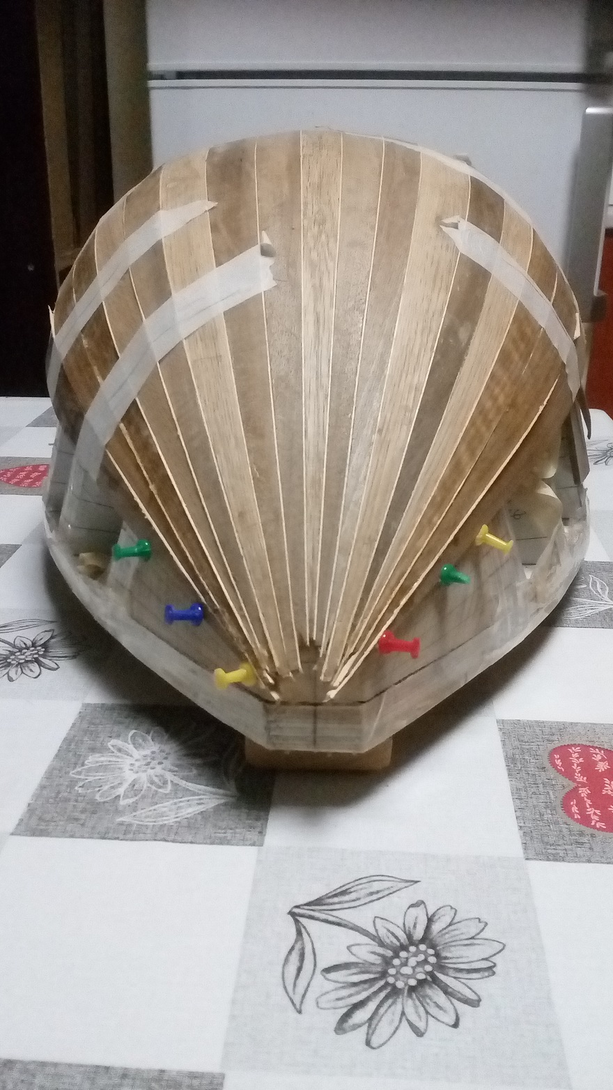

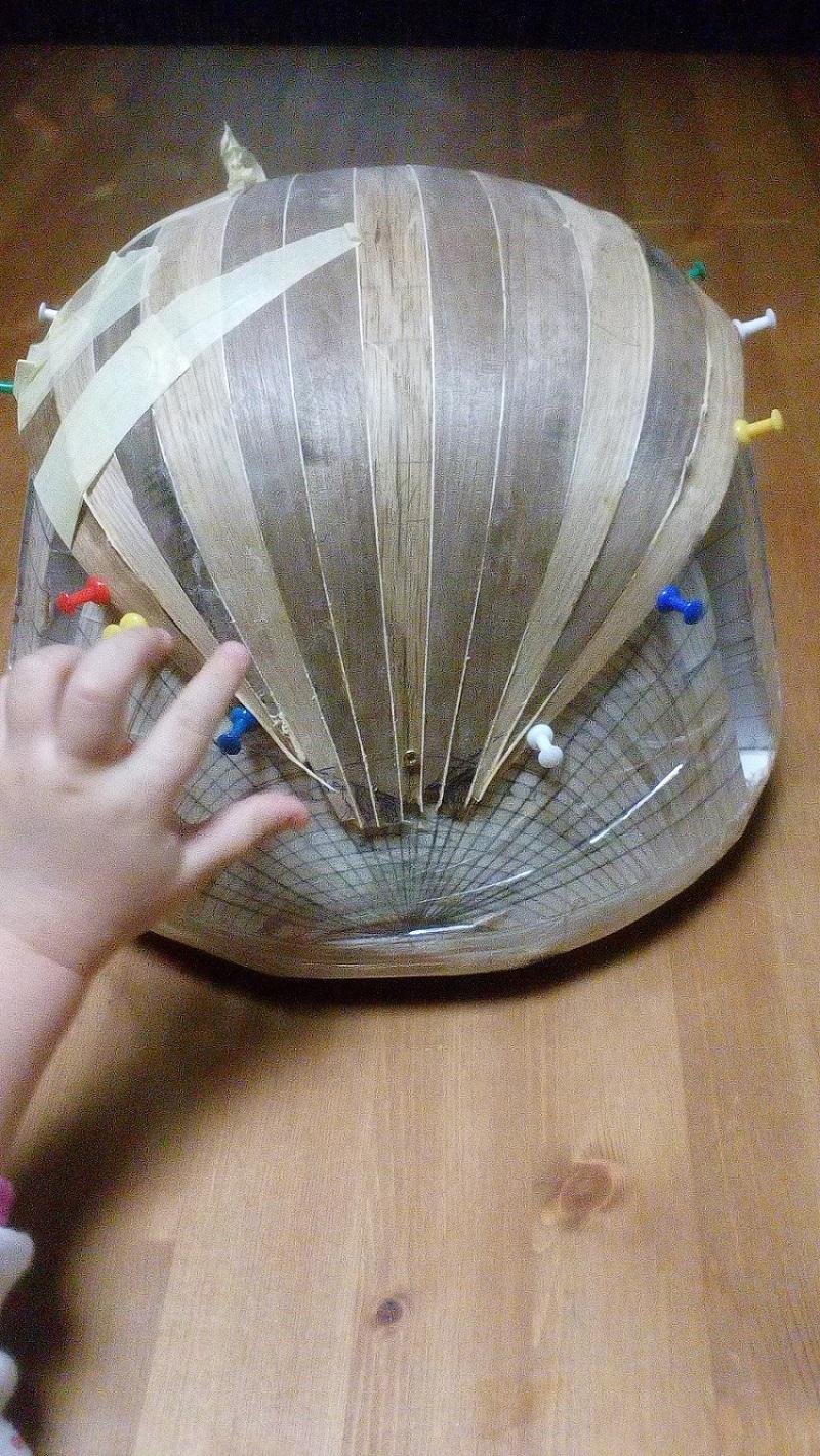

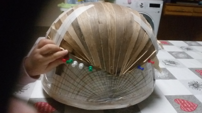

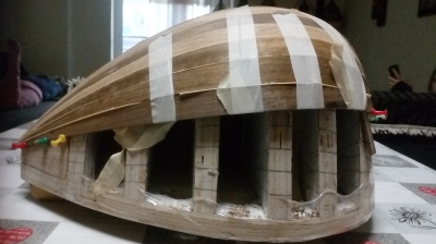

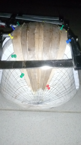

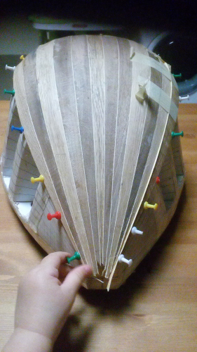

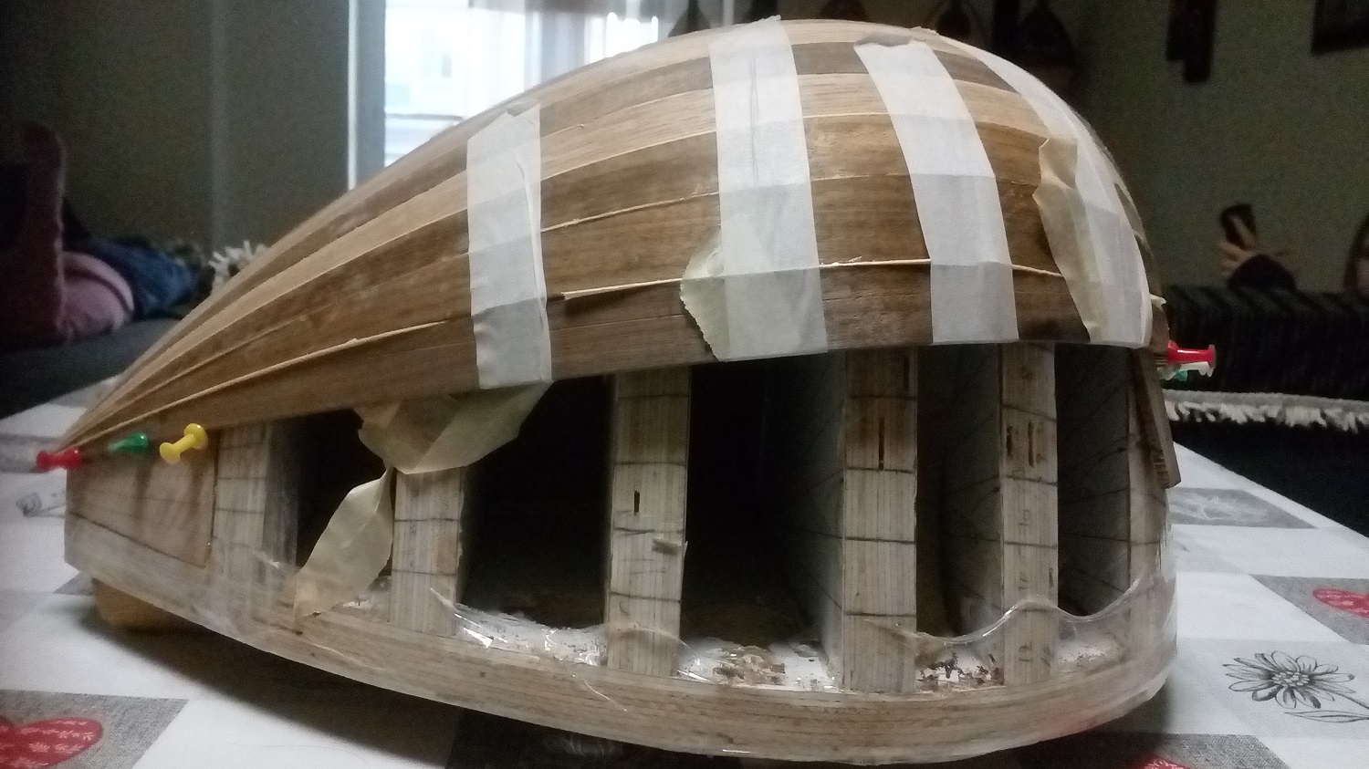

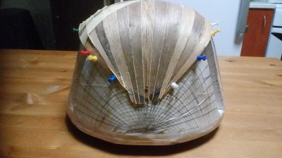

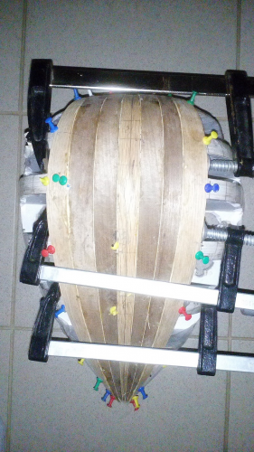

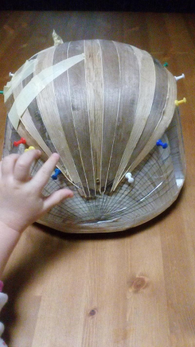

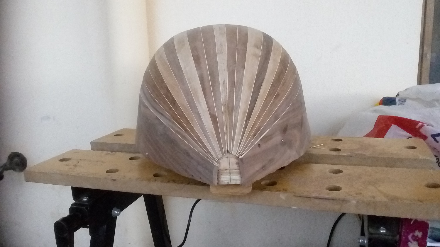

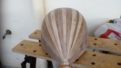

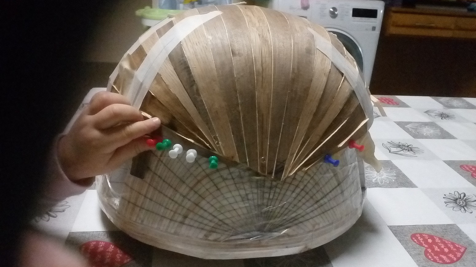

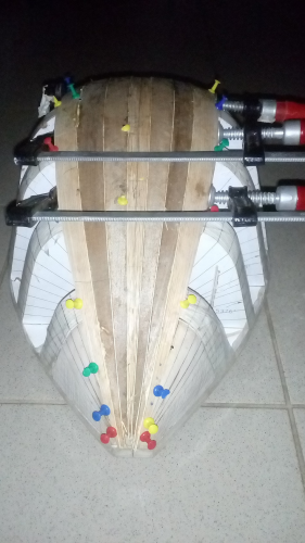

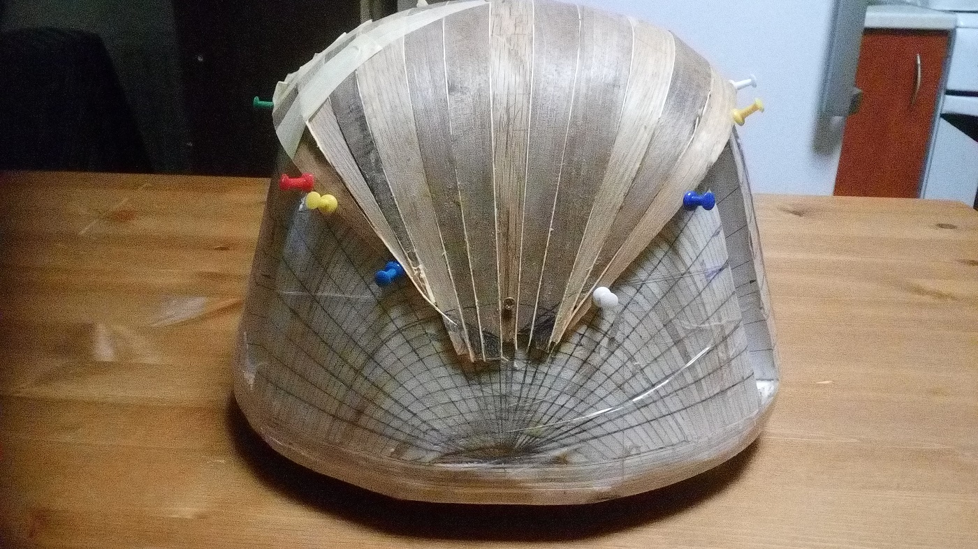

Τελικά η δουγα ήταν στον αέρα…..  έβαλα και την επόμενη και ήταν όλη στον αεραααααααααααααααα   2mm αέρα,   κάπου ειχα διαβάσει (αλλά δεν το βρίσκω τώρα ότι οι δουγιες που είναι στις καμπύλες πρέπει να έχουν μεγαλύτερο φάρδος για να μπορείς να πλανίζεις πιο πολύ, έμενα όλες είναι 2,5cm.   Προσπάθησα να τις φέρω οσο μπορούσα αλλά δεν γινόταν.      Τις άφησα όπως ήταν και προσπάθησα να ετοιμάσω το πλαιναρι (λύγισα – μέτρησα – πλάνισα) αλλά μου φαίνεται πολύ δύσκολο,  θα την κανω την πατάτα…….    Μάλλον θα κόψω χαρτόνι θα κάνω πατρόν και μετά θα το αντιγράψω πάνω στο πλαιναρι, γιατί κατευθείαν θα γίνει δύσκολα λόγο μεγάλου φάρδους…..     μετά πρόσθεσα ακόμα μια δουγα από κάθε πλευρά για να μικρύνω το πολύ φάρδος του πλαιναριου… (και μερικές φωτο…..)    θέλει καμία μαγκιά το πλαιναρι?????)

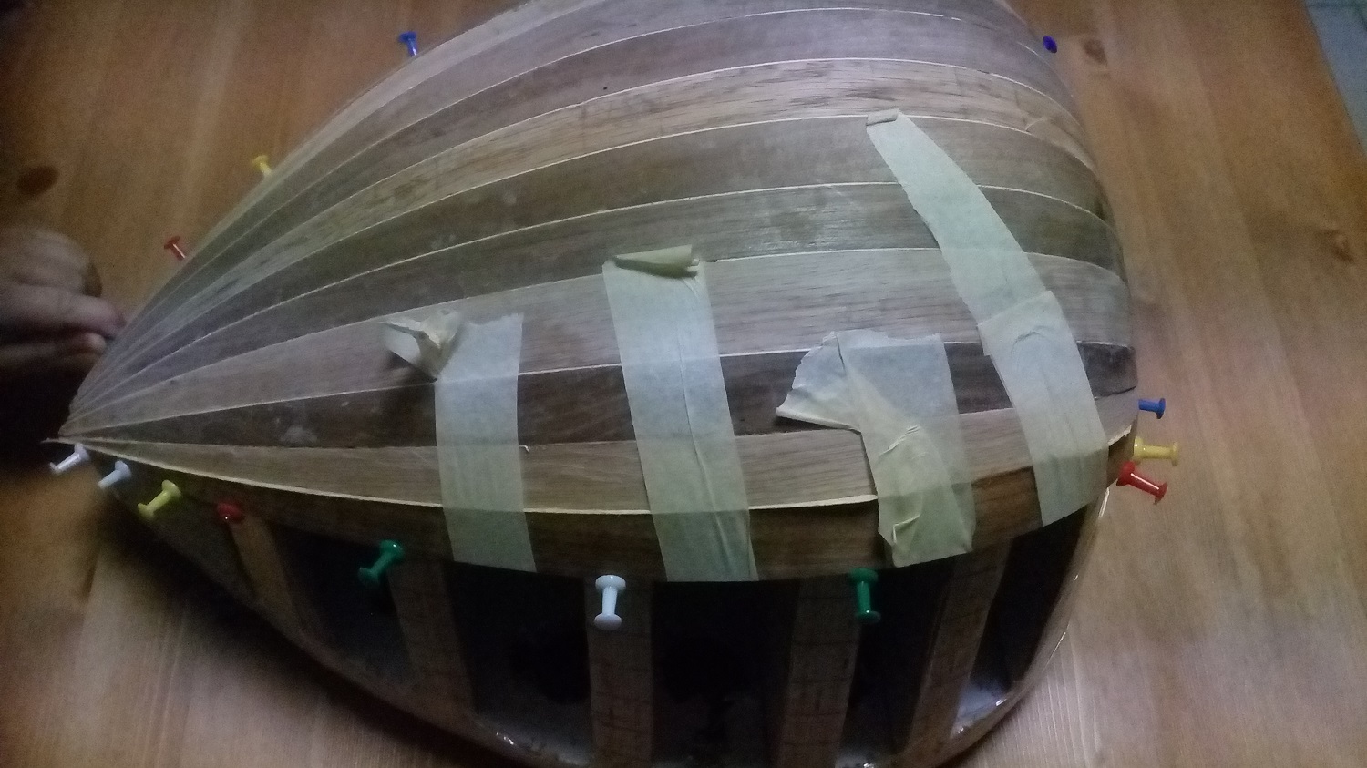

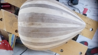

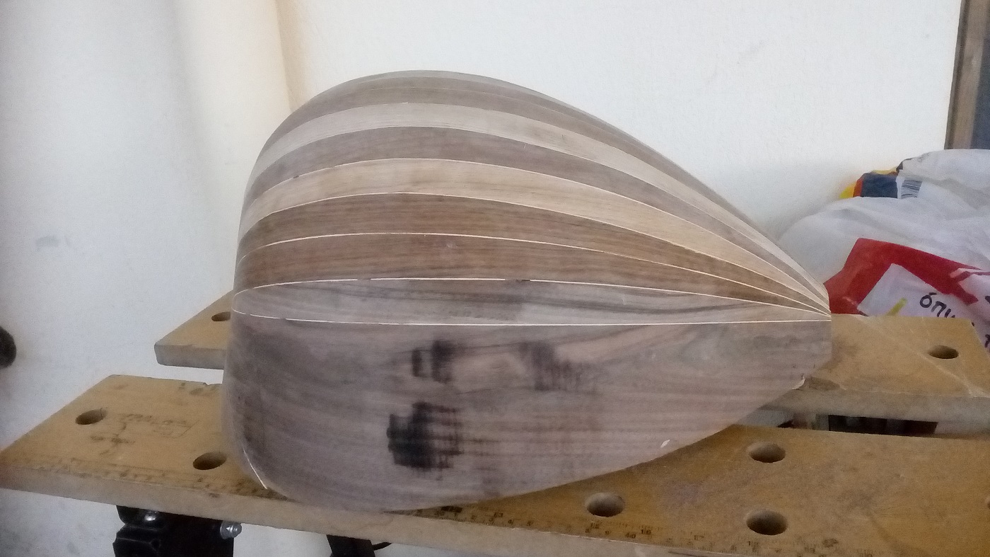

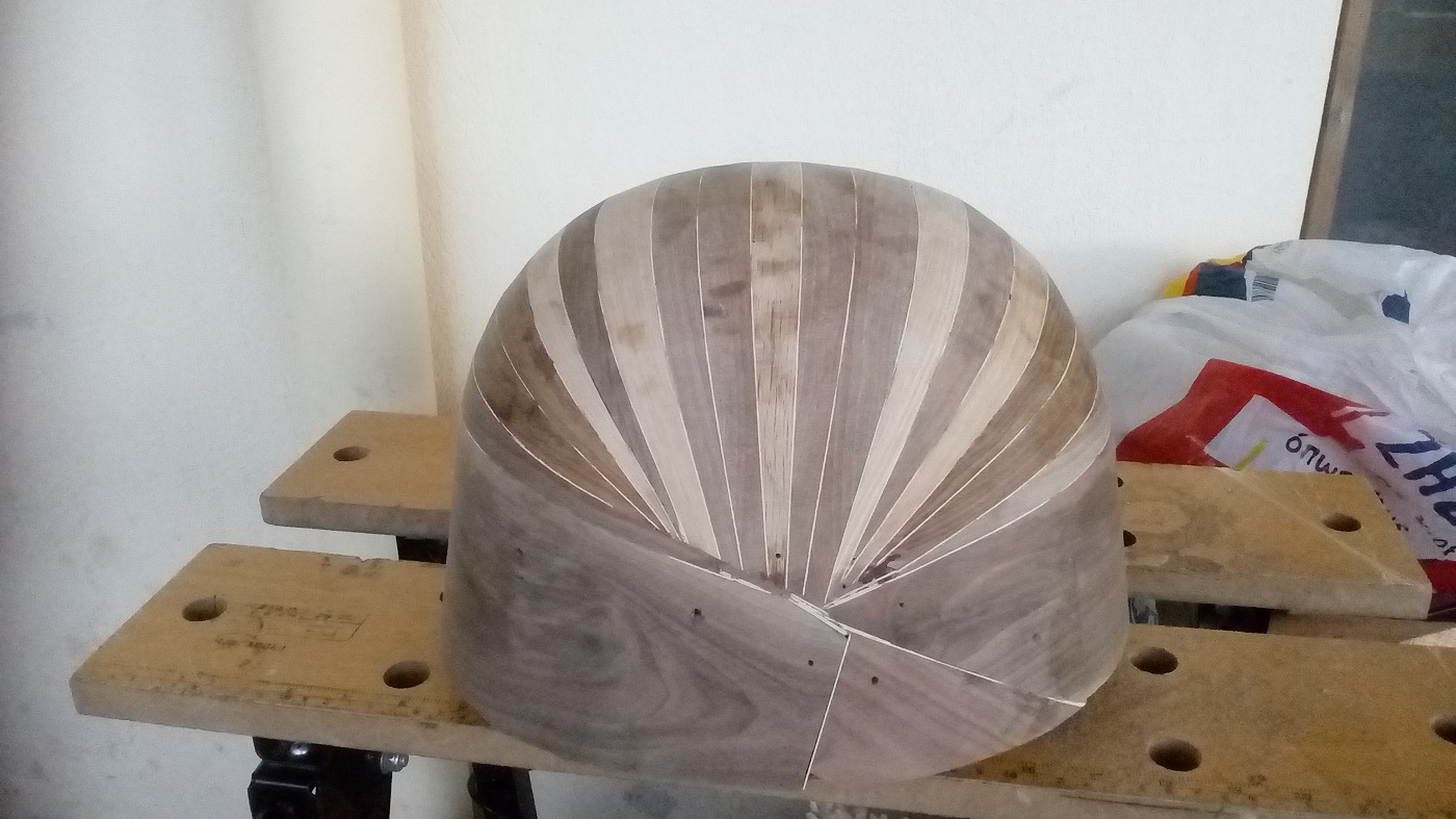

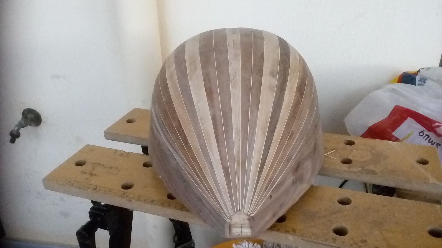

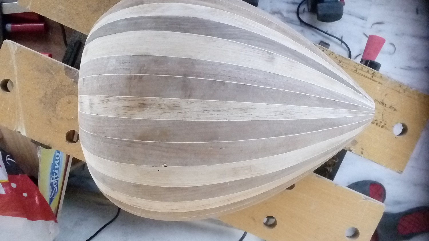

Επιτέλους μπήκαν και τα πλαϊνά… άρχισε να παίρνει σχήμα οργάνου το σκαφακι, διάφορες ατέλειες έχει αλλά για το ότι κατάφερα να κάνω κάτι τέτοιο ποτέ δεν το είχα φανταστεί,
Μερικές Φώτο να μοιραστώ την χαρά μου μαζί σας γιατί με τις δικες σας γνώμες – γνώσεις –παρατηρήσεις έφτασα σε αυτό σημείο,  ευχαριστώ πολύ…
« Απάντηση #57 στις: Ιανουαρίου 23, 2018, 03:01:45 μμ »
ενταξει....................για ενα πραγμα σου βγαζω το καπελο.Πρεπει να σκας ακομα και γαιδαρο με την υπομονη και το πεισμα σου.Αφου καταφερες και το εκλεισες οπως οπως εκει πισω τι να πω? Τα υπολοιπα θα σου φανουν ευκολα τωρα.Χα χα χα

ΓΙΩΡΓΟ ΜΠΟΡΕΙ ΝΑ ΣΕ ΖΟΡΙΣΕ ΛΙΓΟ ΑΛΛΑ ΤΑ ΚΑΤΑΦΕΡΕΣ ΚΑΙ ΤΟ ΕΚΛΕΙΣΕΣ
ΠΡΟΦΑΝΩΣ ΔΕΝ ΣΟΥ ΕΦΤΑΝΕ ΤΟ ΞΥΛΟ ΟΜΩΣ
ΑΝ ΚΑΙ Σ ΑΥΤΕΣ ΤΙ ΠΕΡΙΠΤΩΣΕΙΣ ΕΠΙΔΙΩΚΟΥΜΕ ΜΟΝΟΚΟΜΑΤΑ ΚΟΜΑΤΙΑ
ΠΑΝΤΩΣ ΘΑ ΟΛΟΚΛΗΡΩΘΕΙ ΠΟΥ ΘΑ ΠΑΕΙ
ΕΝΑ ΜΕΓΑΛΟ ΜΠΡΑΒΟ ΓΙΑ ΤΗΝ ΥΠΟΜΟΝΗ ΣΟΥ

Όχι Παύλο,. Άκουσα ένα κρακ στο λύγισμα και είχε ανοίξει στην άκρη, και γι'αυτό το έκοψα και έβαλα άλλο κομμάτι,  ήμουν ένα βήμα πριν τελειώσω τα πλαϊνά και έγινε η καταστροφή....   Ετοιμάζω την κολαντζα τώρα,. Αύριο θα  την κολλήσω. (αφού αγοράσω μεγάλους σφιγκτήρες γιατί δεν φτάνουν μέχρι το τέλος.) Είναι μικρή....
