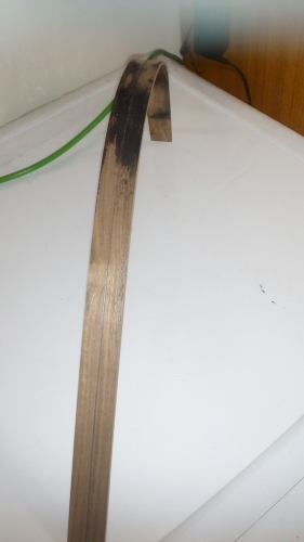

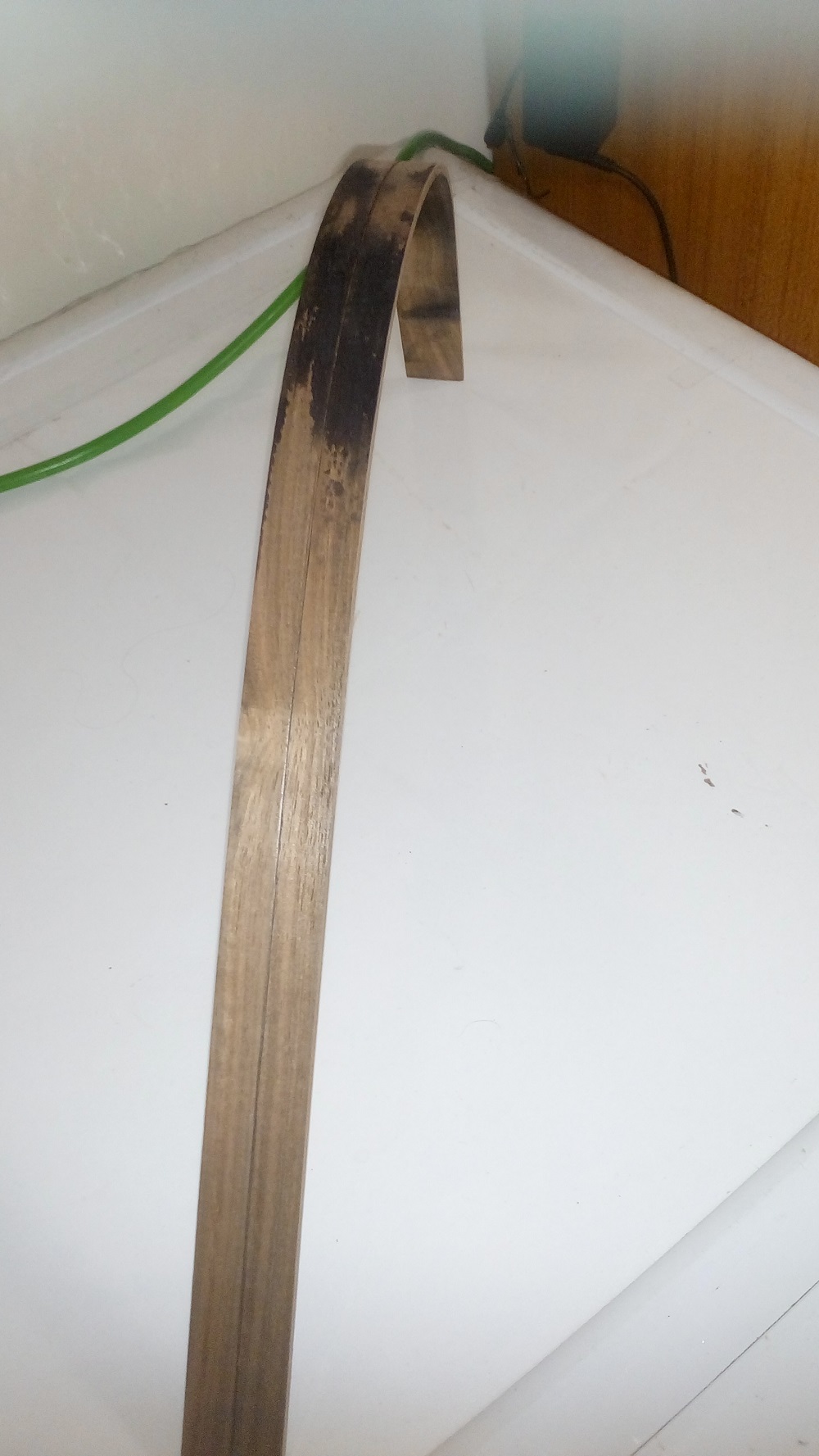

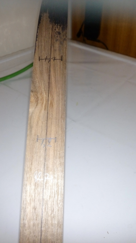

Τα μαύρα που φαίνονται στης δουγιες είναι απο το καπάκι του εργαλείου που λυγίζω τις δουγιες τις βρέχω πρώτα και εκεί σε εκείνο  το μέρος ενώ δεν είναι βαμμένο, βγάζει αυτήν τι μαυρίλα.
γνωριζω τι ειναι τα μαυρα μη μου απολογησαι................................αλλο σου επισημενω εγω

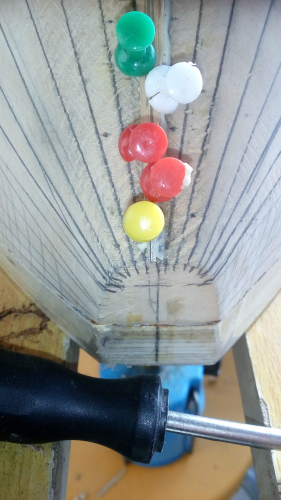

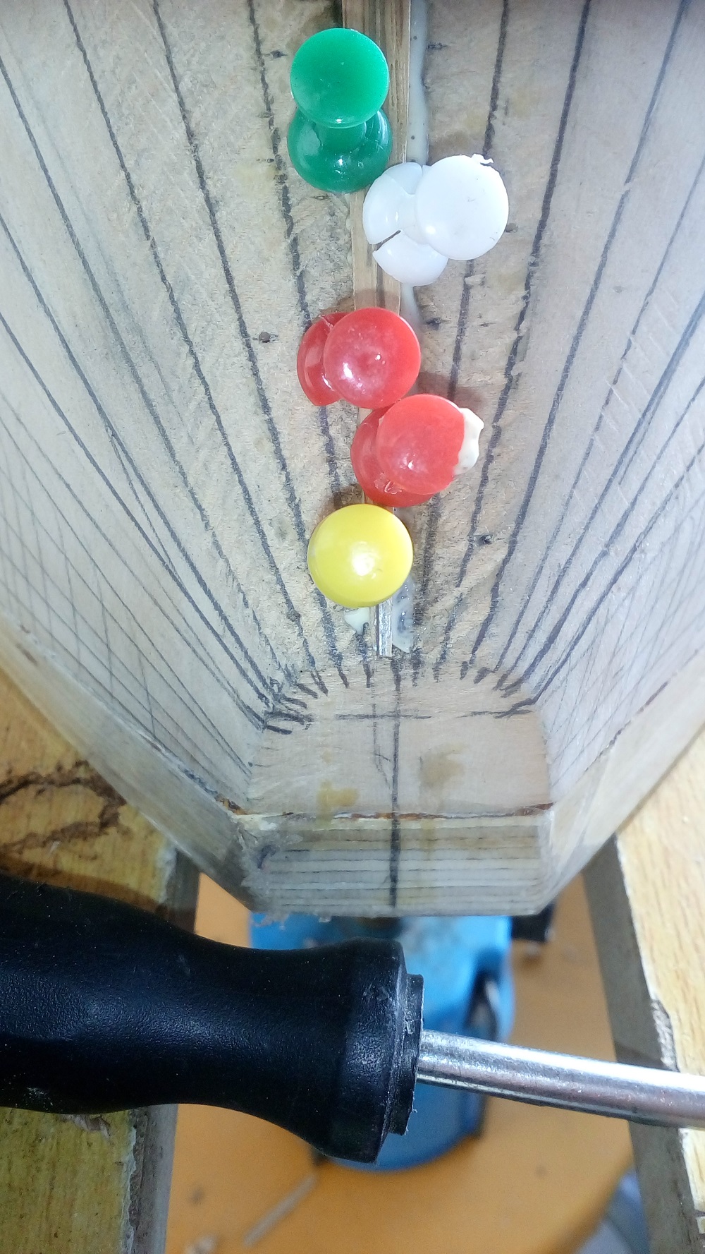

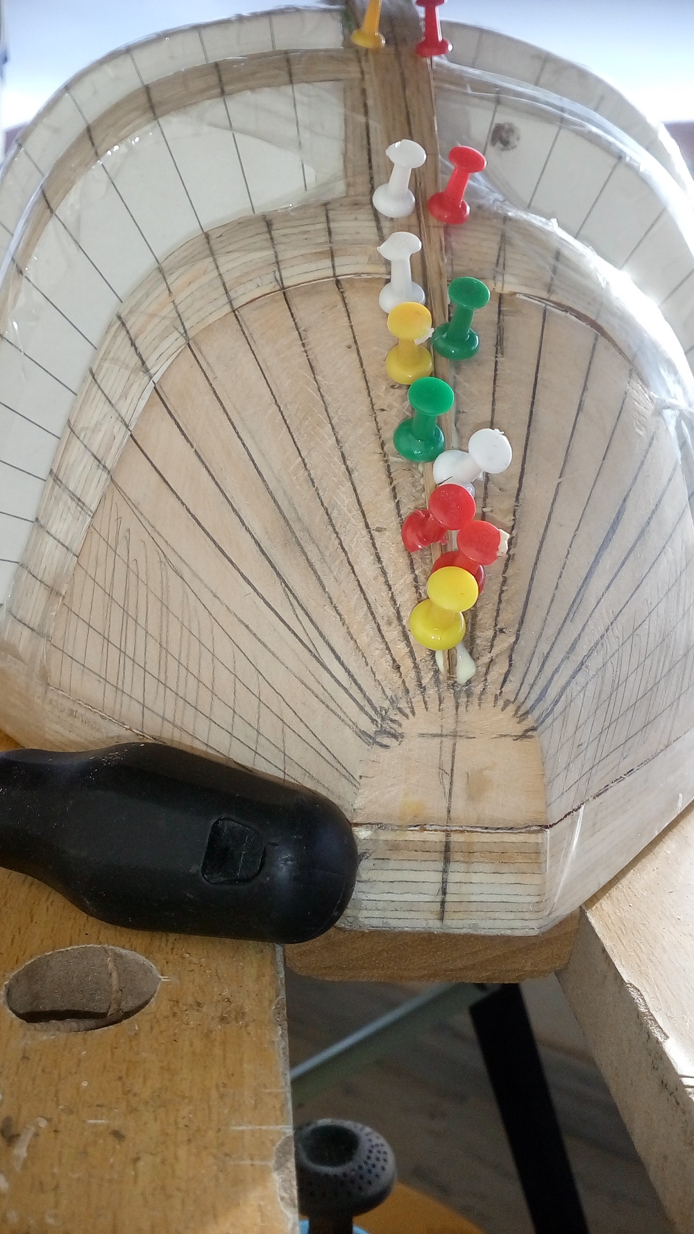

Σε δύο σκάφη που έχω έτοιμα οι δουγιες μπροστά είναι 4mm.. εγώ πόσο πρέπει να το κάνω δηλ....   Τέλειος μύτη;;;;
Απ: ΤΟ ΠΡΩΤΟ ΣΚΑΦΟΣ ΜΠΟΥΖΟΥΚΙΟΥ
« Απάντηση #33 στις: Ιανουαρίου 15, 2018, 10:20:45 μμ »
Γιωργη Π μην τρελένεσε προχώρησε και στη τελική χάλασε και 100 ντουγες μονο ετσι θα καταλάβεις τι θα γινει

φιλε ksiros συγνωμη για την παραθεση.απλα ηθελα να απαντησω στο οτι δεν βολευει ο παγκος που εχει την πλανη.ειναι κριμα στα τελευταια να σου σπανε οι   δουγες,θα σκαλοσουν στης τρυπες εκει του παγκου
Φιλε tzekos καλα εκανες.αυτο ειναι και το νοημα να βοηθαμε ο ενας τον αλλο!!
Γιωργο καλη επιτυχια φιλε!!αλλα οπως σου λενε και πιο πανω οι δουγιες στον μπροστα τακο ειναι πολυ φαρδιες.φαντασου εχεις βαλει 3 και εχεις πιασει σχεδον ολο τον τακο.πρεπει να τις κανεις μυτες ισα ισα να μη σπανε.αμα μετρησεις το ημικυκλιο του τακου (εκκει που γινετε η ενωση με το μανικα) και το διερεσεις με τον αριθμο των δουγων + το παχος των φιλετων θα δεις πως θα πρεπει να σου βγαινει καπου στα 2 χιλιοστα.τοσο πρεπει να γινουν για να χωρεσουν.

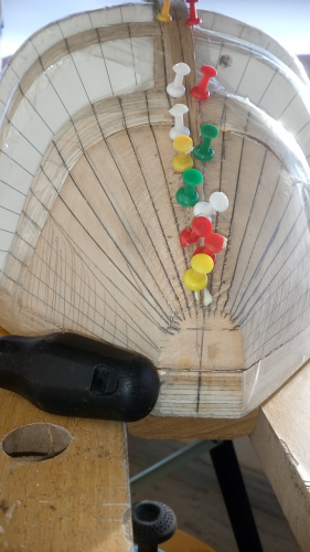

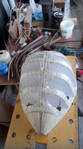

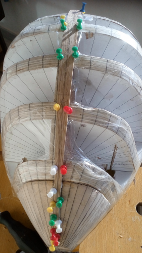

Καλησπέρα…..   σήμερα πάλι φτου και από την  αρχή…….
Ελπίζω να τα πήγα καλά σήμερα….

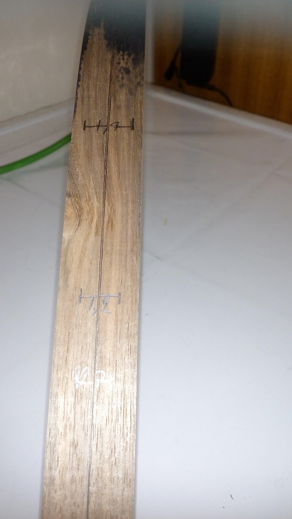

Τα ξήλωσα όλα, έκανα καινούριες γραμμές και σημάδια με το που και πόσο πάχος θα καταλήγουν οι άκρες από τις δουγιες .
Τράβηξα γραμμή στο κέντρο τις δουγας έβαλα σημάδια για να μην φύγω στο πλάνισμα….  Λύγισα και άρχισε το τρίψε τρίψε….
Το αποτέλεσμα……    πιστεύω καλο σε σχέση με τα προηγούμενα….  Οι άκρες λεπτές… λίγο στο κέντρο έφυγα 1mm αλλά δεν νομίζω να έχω πρόβλημα… (εσείς τι λέτε)??????   Η δουγα  σε μάρμαρο ήταν αλφαδιά…..      το σκάφος τελικά θα γίνει (αν καταφέρω να το φτιάξω)  καστανιά με καρυδιά)

Όσο αναφορά  το λύγισμα τον φιλέτων…  τα φιλέτα είναι 4mm φάρδος και 0.6 το πάχος
 το έκανα με το σίδερο και νομίζω ότι το λάθος είναι στο ότι προσπαθούσα να τα λυγίσω όσο και τις δούγιες   (μεγάλη καμπύλη)    ενώ εσείς στο βίντεο  τα λυγίζεται πιο λίγο… (πιο μικρή καμπύλη)

 :)λιγο της κολες προσεχε,δεξια και αριστερα που ξεχιληζουν.μαζεψε πριν στεγνωσουν,γιατι μετα αν ξεραθουν δεν βγαινουν.καλη συνεχεια
« Απάντηση #44 στις: Ιανουαρίου 17, 2018, 04:41:30 μμ »
Φιλε μου tzekos τις κόλλες ναι όντος θέλουν καθάρισμα ευχαριστώ και για την διευκρίνηση σου..   αμα όμως κάπου μείνει λίγο κόλλα την πριονίζω λίγο με το πριονάκι των τάστων και φεύγει κατευθείαν,
