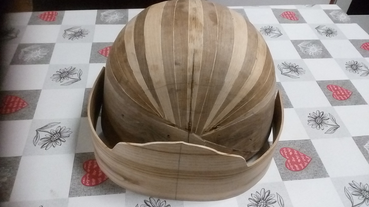

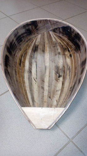

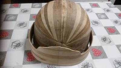

ετοιμη και
[ Invalid Attachment ] η κολαντζα,,,,
Απ: ΤΟ ΠΡΩΤΟ ΣΚΑΦΟΣ ΜΠΟΥΖΟΥΚΙΟΥ
« Απάντηση #61 στις: Ιανουαρίου 23, 2018, 03:57:58 μμ »
ενταξει....................για ενα πραγμα σου βγαζω το καπελο.Πρεπει να σκας ακομα και γαιδαρο με την υπομονη και το πεισμα σου.Αφου καταφερες και το εκλεισες οπως οπως εκει πισω τι να πω? Τα υπολοιπα θα σου φανουν ευκολα τωρα.Χα χα χα
Κώστα τον σκάω…… έτσι μου λένε κι άλλοι…… έχω αρκετή υπομονή και από πείσμα   μπόλικο….   Το επόμενο θα γίνει σίγουρα καλύτερο…   (πιστεύω)  όσο για το εύκολο που λες,   φοβόμουν την κολαντζα πως θα την κάνω πως θα την λυγίσω αλλά δεν με δυσκόλεψε καθόλου, σε μισή ώρα την έκανα…   (περίεργο)  αύριο θα πάρω μεγάλους σφικτήρες και θα κολλήσω, ελπίζω να μην με δυσκολέψει το κόλλημα..

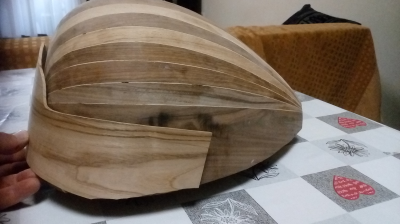

μια μικρη συμβουλη απο τον παλιο αν μου επιτρεπεις.Πρωτα σφιξε την κολαντζα χωρις κολλες ωστε να δεις αν παταει, πως παταει κλπ.
« Απάντηση #63 στις: Ιανουαρίου 23, 2018, 04:46:36 μμ »
Ο νέος είναι ωραίος;;;;;;;    Έβαλα το σκάφος κάτω με τον τάκο στο πάτωμα... Και πάτησα από πάνω την κολαντζα με λιγο δύναμη και φαινόταν ότι είχε καλή επαφή με λίγο δύναμη...    Αλλά παντός ευχαριστώ τον παλιό....

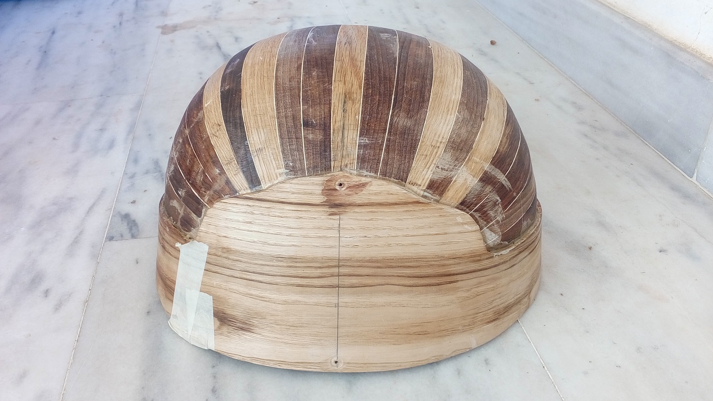

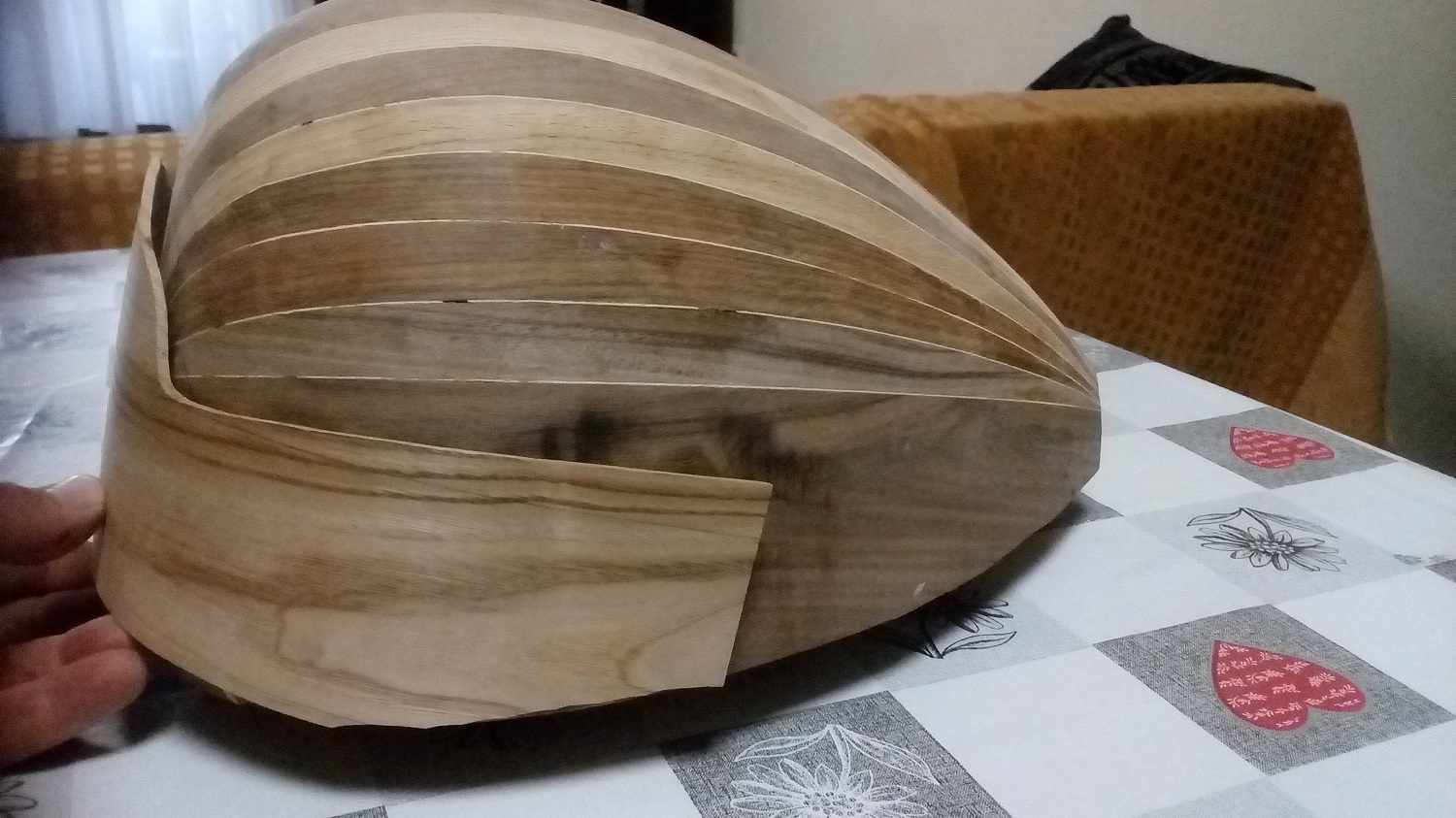

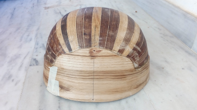

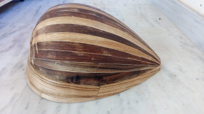

Παιδιά σήμερα την κόλλησα την κολαντζα μπωρο να πω ότι δεν με δυσκόλεψε. Ευτυχώς λύγισε όπως ήθελα και  άρα και το καλούπι του vegges  το καινούριο (χωρίς να θέλω να θίξω ).  Είναι πετυχημένω και με αποδείξει...
Ερωτήσει.     Η κόλλα ή titebond  από ότι ξέρω  θέλει 24 ώρες για πλήρη συγκόλληση.. λόγο το ότι είναι κλειστή στο καλούπι - κολαντζα. Μήπως δεν προλαβη να στεγνώσει και θέλει παραπάνω ώρες;;;   Να την αφήσω με τους σφιγκτήρες 2-3 μέρες;;;
« Απάντηση #65 στις: Ιανουαρίου 24, 2018, 04:35:00 μμ »
με αυτον το κρυο αφησε τη καλυτερα ενα ολοκληρο 24αωρο αλλα σε μερος με τουλαχιστον 17 βαθμους

« Απάντηση #67 στις: Ιανουαρίου 25, 2018, 10:49:16 μμ »

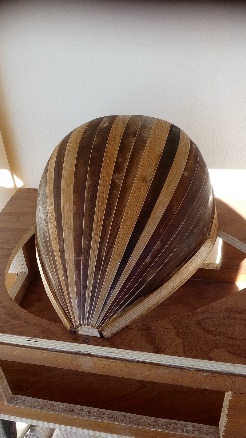

Σήμερα κολληθηκαν τα παραπετια...  Είχα διαβάσει κάπου ότι πρέπει να φαγωθεί το πλαιναρι στην ένωση Μανίκα σκάφους για να μην γίνει πολύ χοντρό.  ΕΓΩ ΞΕΧΑΣΑ ΝΑ ΤΟ ΚΑΝΩ..... Θα έχω πρόβλημα;;;;    (Τι θυμήθηκα τέτοια ώρα ο άτιμος πίνοντας το ουίσκακι μου)......

Συγχαρητήρια για την προσπάθεια και το αποτέλεσμα όλοι τον ίδιο δρόμο διαβηκαμε και αν δεν πάθεις δεν μαθαίνεις.Το επόμενο θα το κανείς με κλειστά μάτια.Δεν πειράζει που δεν έφαγες το πλαϊνάρι Μπορεις να φας το παραπετι όσο παίρνει.Μια συμβουλή από παθων:Όσο πιο ψηλά αρχίσει η σύγκλειση των ντουγων τόσο πιο ελεγχόμενα είναι τα πράγματα μετέπειτα και μπορείς να διορθώνεις ,ακόμη και χωρίς προσχεδιασμό των κέντρων ,αρκεί να πατάνε καλα οι ντουγες στο καλούπι και παρατηρώντας που καταλήγουν πίσω και το χώρο που απομένει για την επόμενη.Σε απότομες κλίσεις  οι ντουγες λίγο πιο φαρδιές γιατί πλανιζεται αρκετά.Καλη συνέχεια.

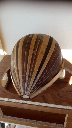

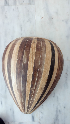

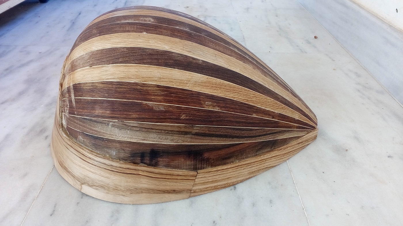

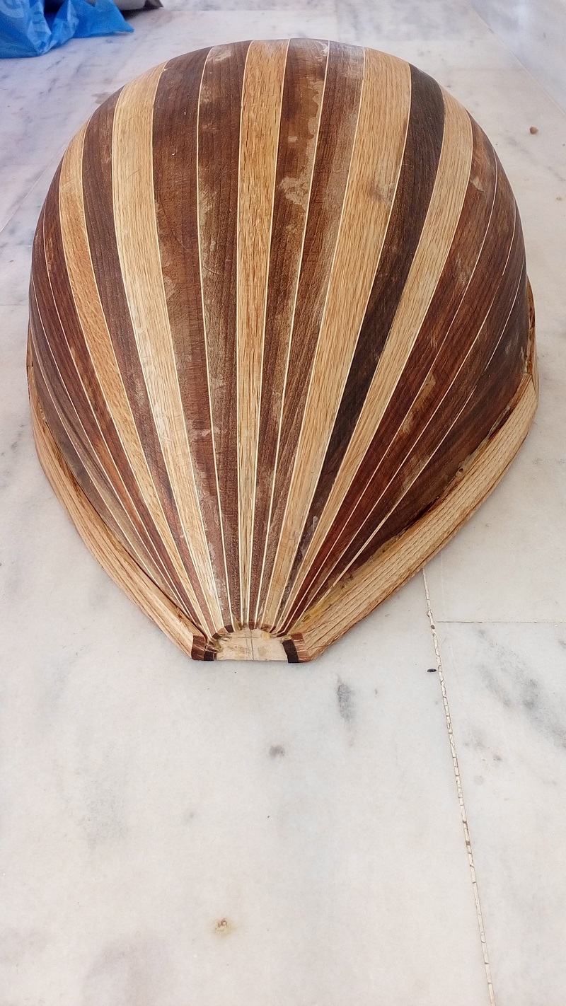

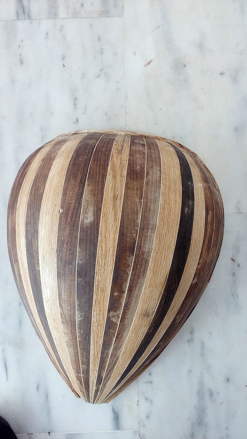

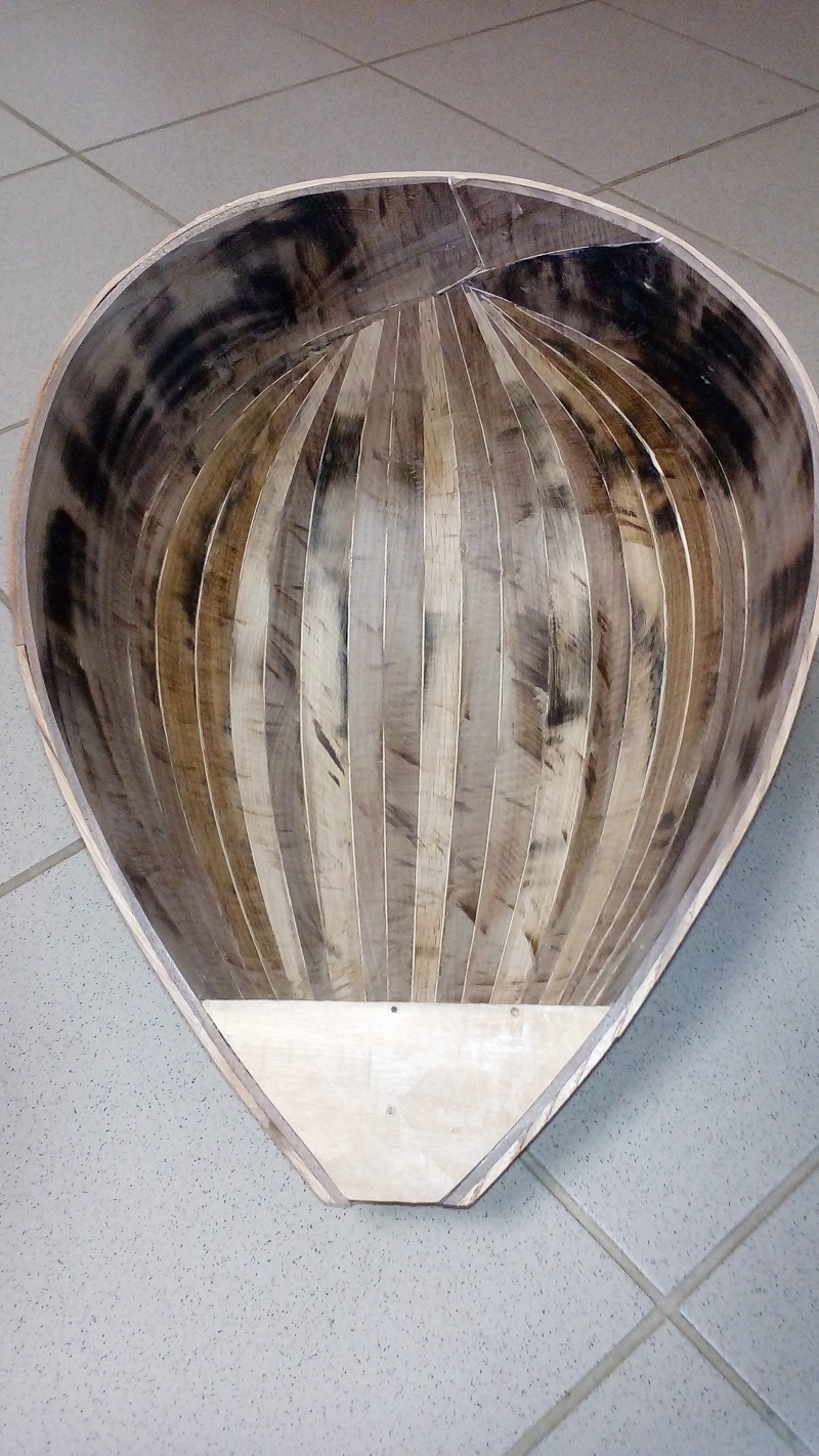

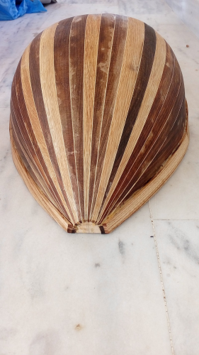

Καλημέρα φίλοι μου, σήμερα βγήκε από το καλούπι το συμμάζεψα από κάτω (εκεί που θα κολληθεί με το καπάκι, και για τις ανάγκες τις Φώτο το έκανα ένα (μακιγιάζ)  με συντηρητικό ξύλου να τονίσω λίγο τα χρώματα….   Η χαρά που έχω δεν περιγράφεται…….
« Απάντηση #71 στις: Ιανουαρίου 26, 2018, 03:07:25 μμ »
Πολλά μπράβο!!!!!!!!!!!!!!!!!!
ksiros
  • Μηνύματα: 224
« Απάντηση #72 στις: Ιανουαρίου 26, 2018, 04:11:34 μμ »
Μπραβο γιωργο!ετσι φιλε πεισμα θελει!!πενα εγινε.
« Απάντηση #73 στις: Ιανουαρίου 26, 2018, 05:42:15 μμ »
Ευχαριστώ παιδιά. Τώρα θέλει ένα καλό ξύσιμο   υαλοχαρτισμα,  και να γεμίσω κάτι κενά που έχει σε μέρη που έφευγε το φιλέτο μέσα, μετά θα το βάλω σε ένα τραπεζάκι και θα πιω ένα καφεδάκι στην υγεία του φόρουμ και στα μέλη που βοήθησαν να φτιάξω κατι το οποιο δεν φαντάζονταν  ποτέ......😀😀😀😀
