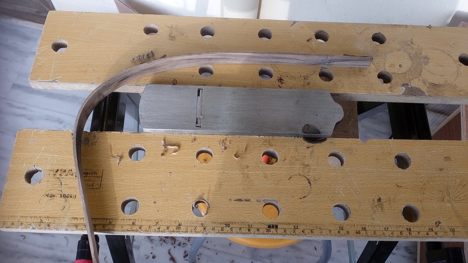

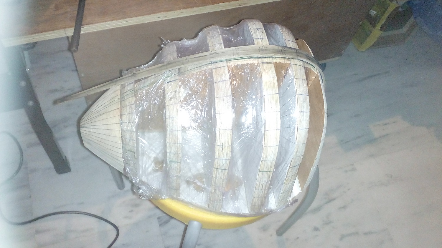

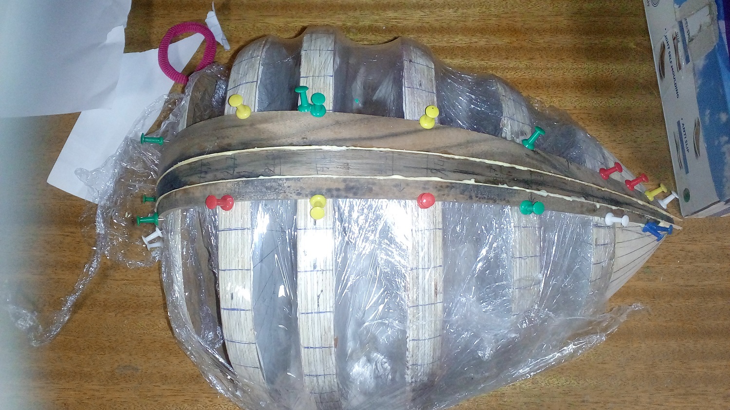

Καλησπέρα φίλοι  μου,    αποφάσισα να ξεκινήσω το πρώτο μου σκάφος για μπουζούκι
Από τα σχέδια του vegges,   (ευχαριστώ  πολύ)
Μετά την ολοκλήρωση του καλουπιού

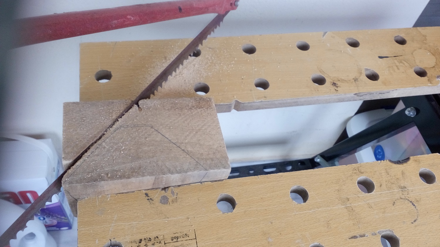

 έκανα τον τάκο τον οποίο έκοψα με πριόνι, στην συνέχεια διαμόρφωσα με τροχακι –υαλόχαρτο  και στην συνέχεια με ράσπα.
Είπα να ξεκινήσω με τις περιβόητες  δούγιες……..

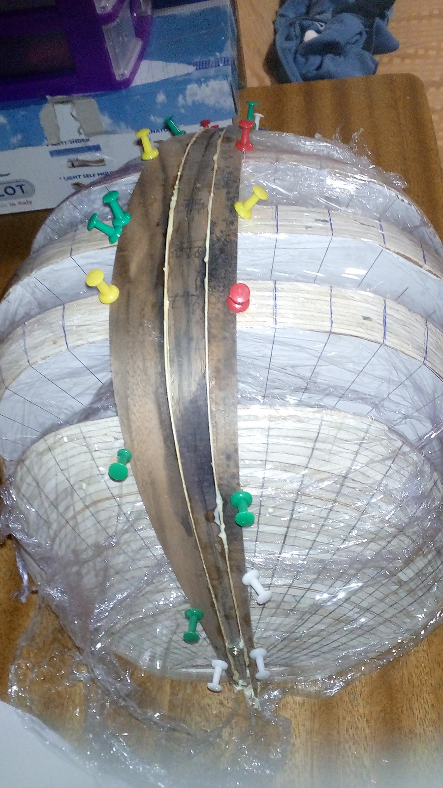

Αφού τις λύγισα στην πατέντα ψησταριά…..
(είχα και απώλειες πολέμου……)
Άρχισε το πλάνισμα τις δόυγας.
Περιττό να πω ότι 3-4  τις έκανα σαν (σκ…………………τα) κάποια στιγμή την κατάφερα  απλά ήταν πιο μικρή από ότι έλεγαν οι γραμμές στους νομείς.
Δεν άντεχα άλλο να κάνω από την αρχή   (ξέρεις η ανυπομονησία του αρχάριου – η κούραση  - το άγχος  -  την κόλλησα  δεν άντεξα  με το σκεπτικό ότι μετά λίγο λίγο θα κλέβω και θα φτάσω στις γραμμές.)
Συνεχίζεται........
Απ: ΤΟ ΠΡΩΤΟ ΣΚΑΦΟΣ ΜΠΟΥΖΟΥΚΙΟΥ
« Απάντηση #1 στις: Ιανουαρίου 12, 2018, 09:43:53 μμ »

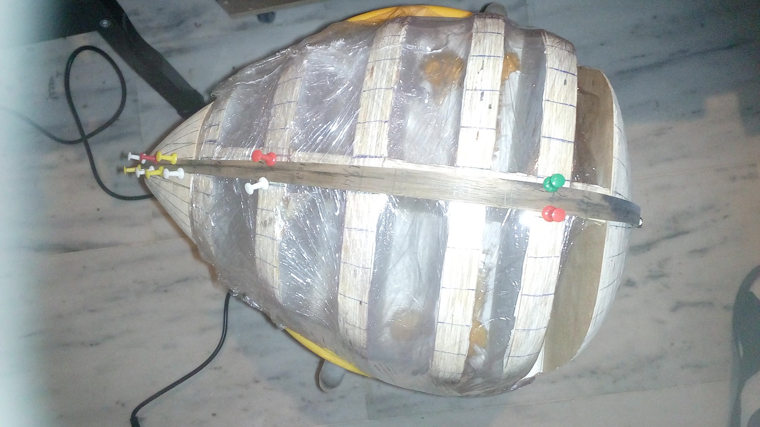

Την επόμενη μέρα κόλλησα και άλλες δυο μια αριστερά και μια δεξιά,  αλλά και αυτές δεν μου βγαίνουν στα μέτρα που θέλω….. μια πιο στενή η άλλη πιο φαρδιά.
Θέλω πχ να την κάνω   2 cm  και από το να προσπαθώ να την κάνω ευθεία όταν την βάζω επάνω σε λεία επιφάνεια να μην πηδαει, ,,  φάε από εδώ φάε από εκεί γίνεται πιο μικρή από ότι πρέπει…..   υπάρχει καμία  μαγκιά??????
Τώρα όσο αφορά το που δεν είναι ίδιες δεν με πολύ  πειράζει  γιατί είναι το πρώτο μου σκάφος και δικαιολογώ τον εαυτό μου, στο δεύτερο θα είμαι πιο αυστηρός.  Απλά θέλω να λύσω αυτό το πρόβλημα.

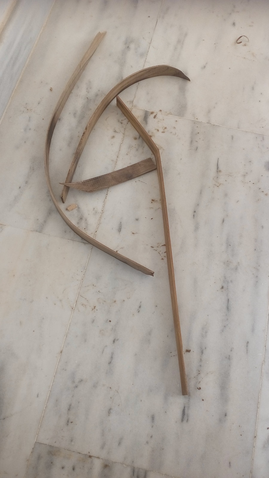

Ένα άλλο πρόβλημα που αντιμετωπίζω είναι με τα φιλέτα,
Προσπαθώ να τα καμπυλώσω με σίδερο (στιρελλα)  οπως Δείχνει ο κ φίλιος στο βίντεο και ενώ τα κάνω αργά αργά και τα έχω μουλιάσει πιο πριν   σπάνε πολύ εύκολα, τα φιλέτα είναι 4mm.

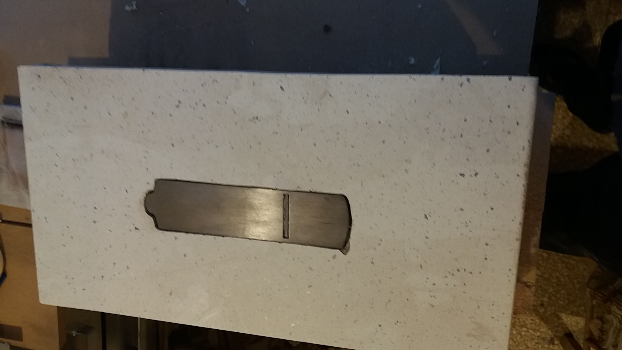

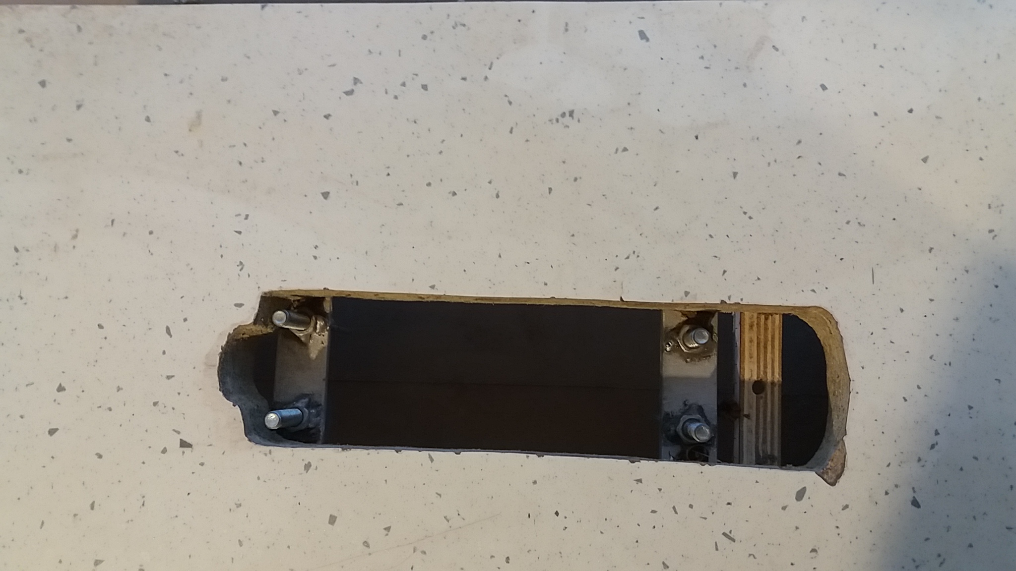

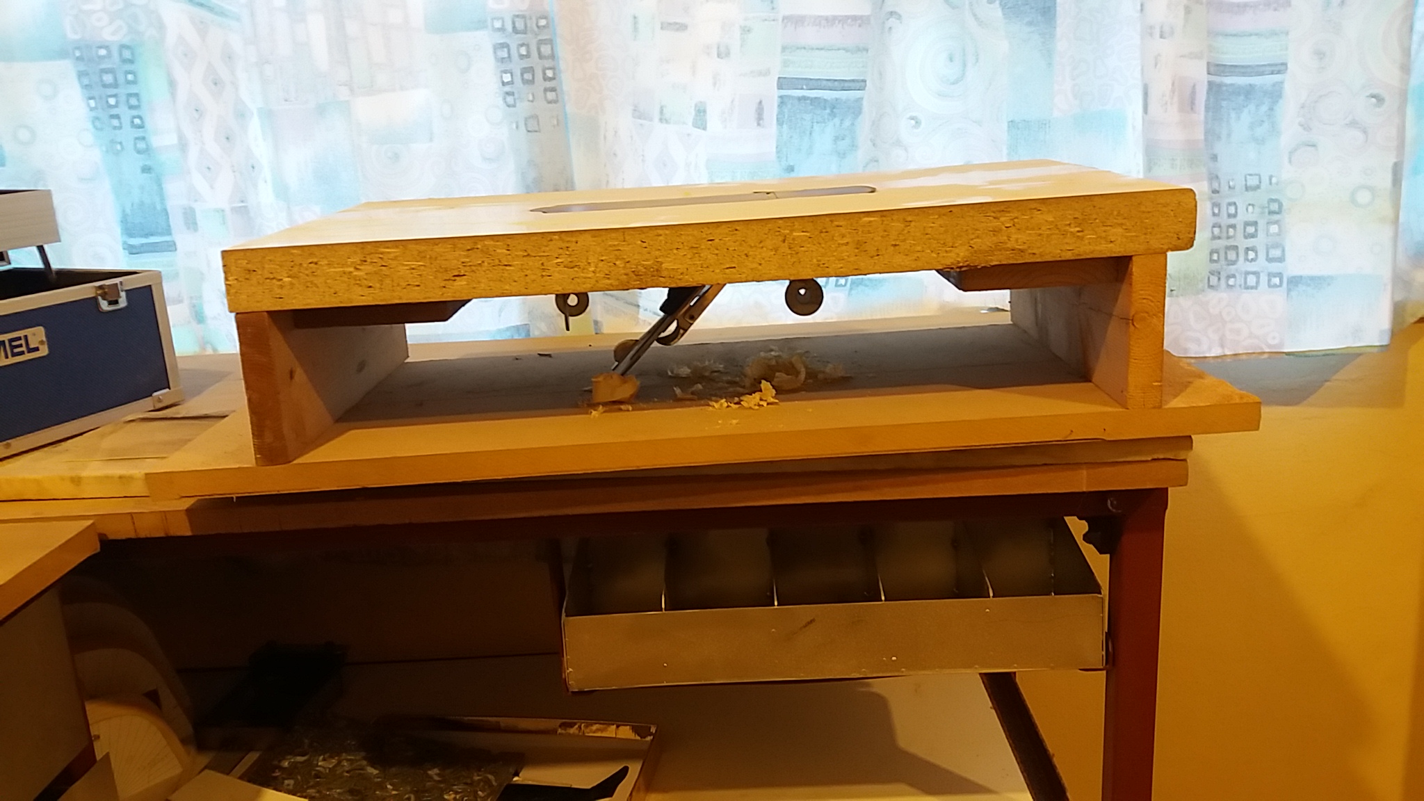

φιλε καλησπερα.οταν ξεκινησα και εγω της κατασκευες μου,εκανα πολλα   λαθη απο τα οποια εμαθα,κανοντας αυτοκριτικη.δεν μπορω να σε βοηθησω σε αυτα που ρωτας.θα σου δοσω μονο 2 συμβουλες,για να εισαι ποιο ανετος και ποιο σωστος.φτιαξε ενα ξυλινο κουτι και στερεωσε μεσα την πλανη σου.και δευτερο... βρες μια μαρμαροπλακα για να μπορεις να βλεπεις με αλφαδια της δουγιες σου.καλη συνεχεια
« Απάντηση #3 στις: Ιανουαρίου 12, 2018, 11:01:28 μμ »
Ευχαριστώ για της συμβουλές, μάρμαρο πλάκα έχω, αλλά την πλάνη γιατί σε κουτί;;;   Εκεί που την έχω είναι σταθερή.  Υπάρχει άλλος λόγος;;;

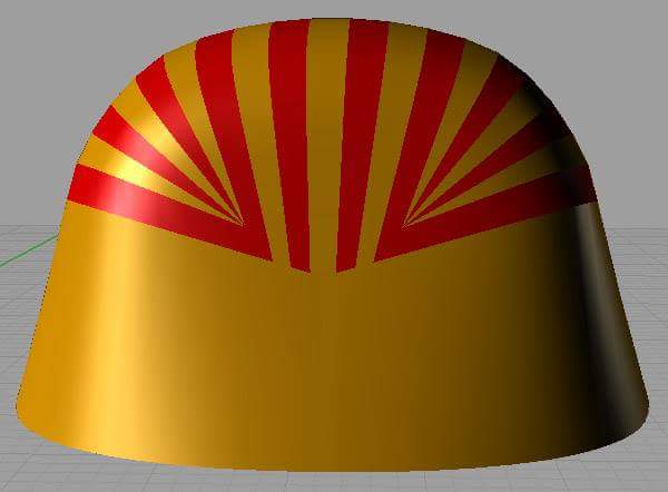

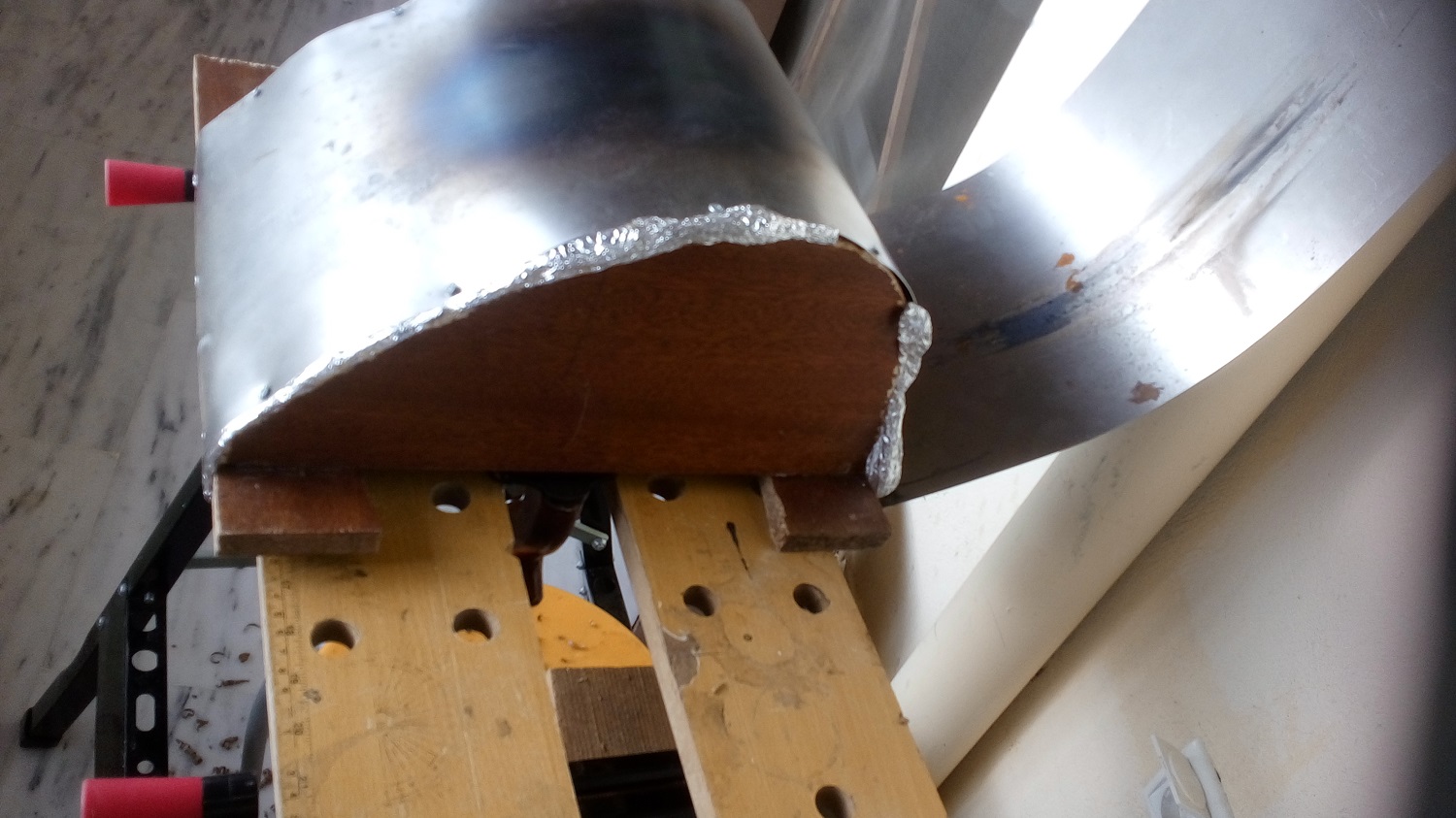

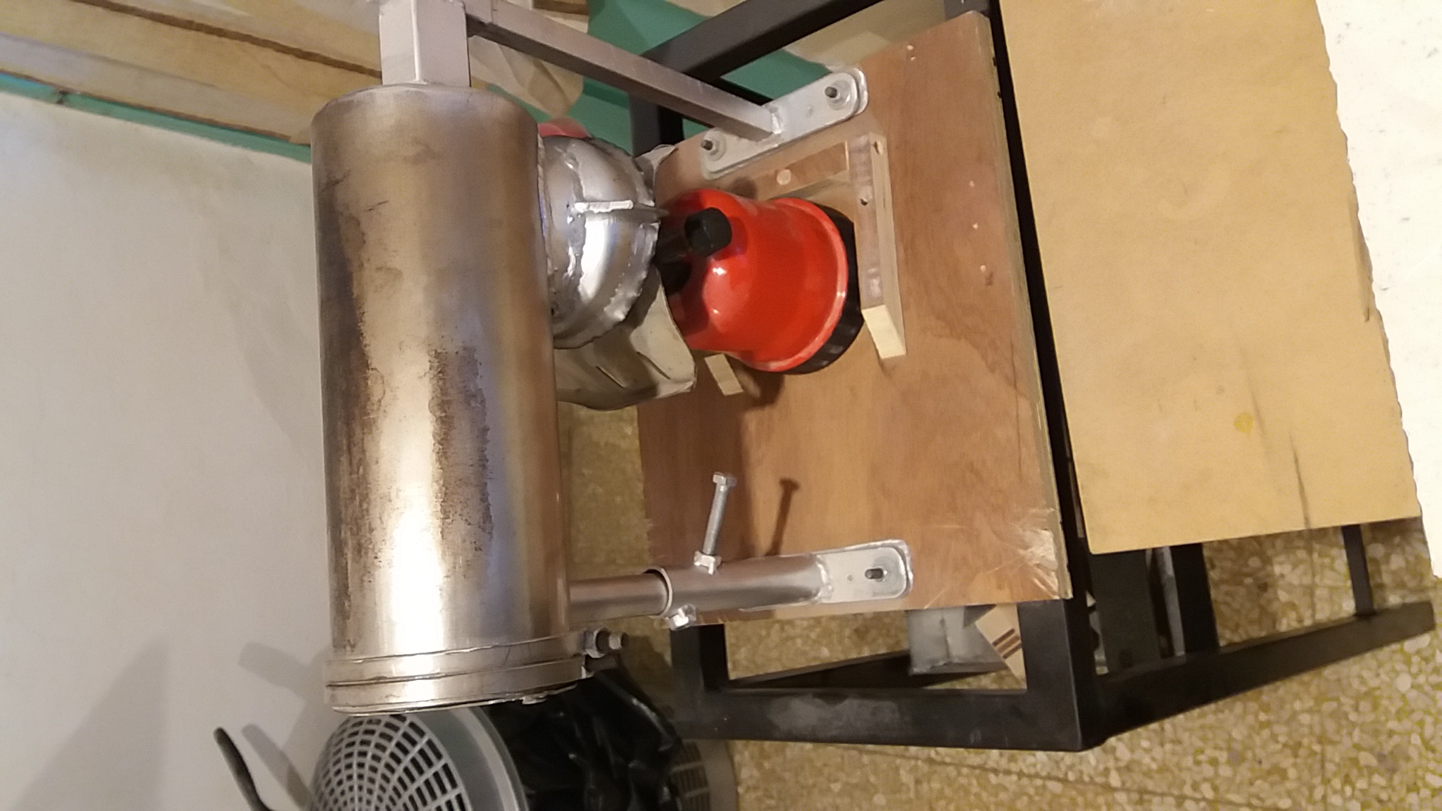

Καλη αρχη φιλε μου!γιωργο χωρις να ειμαι ειδικος πιστευω οτι εχεις πολυ χαμηλα το σημειο συγκλισεις των δουγων και θα εχεις προβλημα.αν πας συμφωνα με τις μολυβιες που εχεις κανει δεν θα σου βγει γιατι οταν αρχισουν να στριβουν οι δουγιες δεν θα πατανε στο καλουπι.αμα δεις το σχεδιο 3d που εχει ο βαγγελης θα δεις πως εχει 3 σημεια συγκλισεις.τα φιλετακια εγω τα γυριζω σε σωληνα που εχω φτιαξει με γκαζακι και γυριζουν ευκολα.στην ακρη τις σωληνας εχω βαλει 2 κολιεδες για να μπαινει το φιλετακι αναμεσα και να μην στριβει δεξια αριστερα.αμα δεν τα καταφερεις με τον τροπο που τα κανεις πες μου να σου στηλω φωτογραφιες να καταλαβεις καλυτερα.

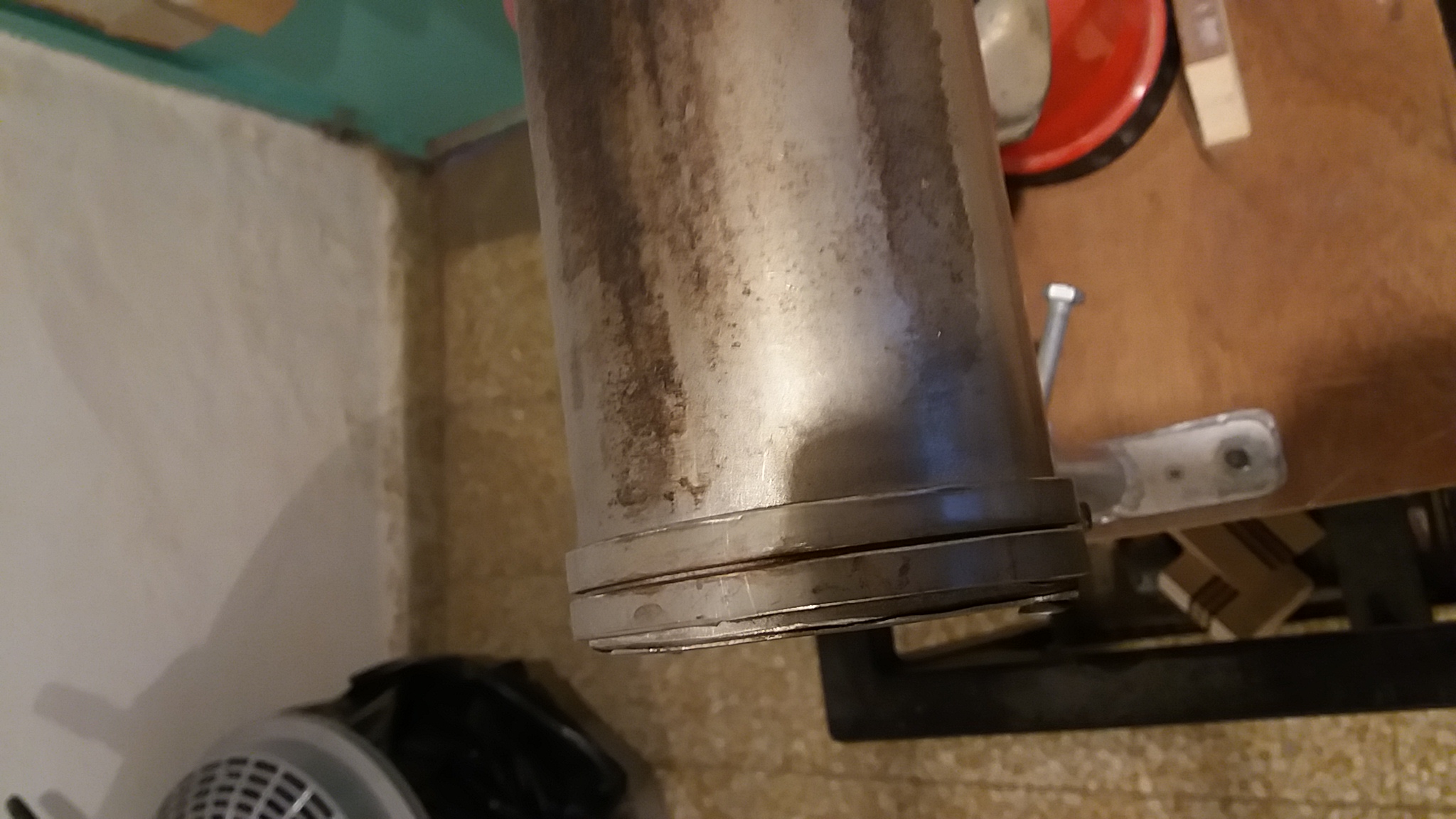

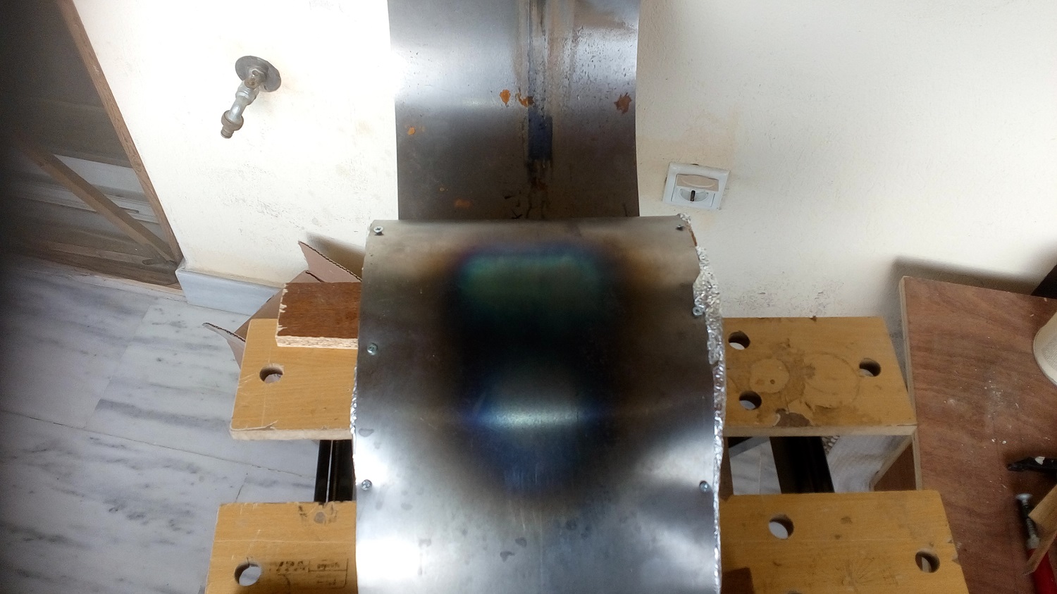

Καλημερα γιωργο.τραβηξα 2 φωτογραφιες για να παρεις μια ιδεα.η σωληνα ειναι φ100 αλλα και 80αρα να βαλεις μια χαρα ειναι.στη πισω μερια απο κατω εχει μια μεγαλη τρυπα για να μπαινει το γκαζακι η φλογα και μπρωστα ειναι τα κολιεδακια που σου ελεγα.και οπως σου ειπε ο φιλος παραπανω πιστευω πως καλυτερα να φτιαζεις και ενα κουτακι για την πλανη για νσ παταη η δουγα παντου ισια οπως πλανιζεις.σχεδιαζεις το περιγραμα της πλανης ανοιγης φωλια να μπει μεσα και απο κατω καλο ειναι να φτιαζεις 2 λαμακια με κολημενα παξημαδια που να βιδωνεις 4 βιδες και να ρυθμιζεις την πλανη στα ισια.οι βιδες δεν βιδωνουν πανω στη πλανη απλα την στηριζουν.

Γιώργο Π.  πολύ σωστά τα έγραψε και τα έδειξε ο φίλος ο ksiros .
Η ταπεινή μου γνώμη στηρίζεται στις δικές μου αποτυχίες και θα ήθελα εσύ να τις γλυτώσεις . Γι αυτό :
Ξήλωσε τις πρώτες αυτές δούγιες .  Ενα λάθος στην αρχή του σκάφους, δεν διορθώνεται μετά, απλά πολλαπλασιάζεται ...
Από τα σχέδια του καλουπιού και από το blog του Vagges 2010 θα βρείς πού και πώς συγκλινουν πίσω οι δούγιες .
Εφάρμοσέ τα όσο πιο πιστά μπορείς . Να είσαι αυστηρός με τον εαυτό σου με τη γεωμετρία στο καλούπι και στις δούγιες .
Συγνώμη αν σε στενοχώρησα
Στη κατασκευή αλαδόσχημου σκάφους , η κάθε αποτυχία ... νομίζω είναι ο πιο καλός δρόμος προς την επιτυχία !

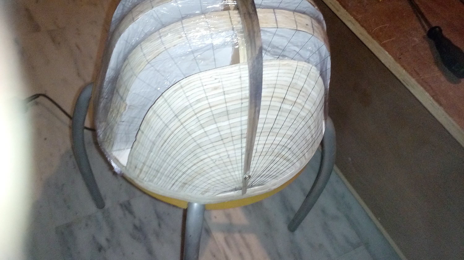

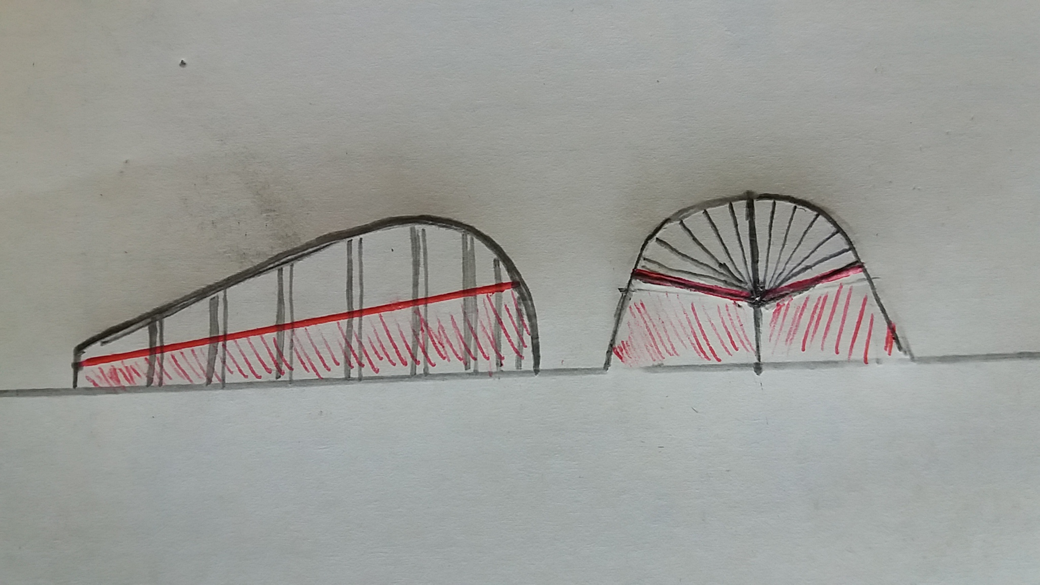

Φιλε γιωργο και εγω ειμαι τις γνωμης καλυτερα να το πας καλα απο την αρχη ειδικα η δουγομανα πρεπει ναι ειναι τελεια εφαρμογη και πλανισμα.σου βαζω 2 φωτο να δεις αυτο που σου λεγα απο του βαγγελη που οι δουγιες συγκλινουν σε 3 σημεια(στο κεντρο και δεξια αριστερα που εννωνοντε οι μυτες)και ενα προχειρο σχεδιακι να δεις πως ειναι με ενα σημειο συγκλισης και παρατηρησε την κληση που περνουν οι δουγιες προς το σημειο που εννωνοντε.μεχρι τη κοκκινη γραμη ειναι οι δουγιες και απο εκκει και κατω τα πλαιναρια.

Να σαι καλα γιωργο! και μην ξενερωνεις θα την βρεις την ακρη σιγουρα .πως θα πεταξουμε και 2 ξυλα στο προγραμμα ειναι.περιμενε πριν ξυλωσεις να παρεις και μια γνωμη απο πιο εμπειρους εδω μεσα!καλη συνεχεια φιλε μου!
