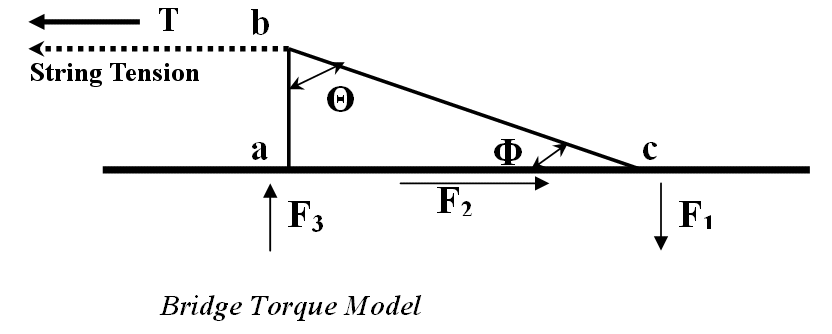

Μακάρι να μπορούσα να βοηθήσω , προσπαθώ όμως λίγο να καταλάβω
Να ρωτήσω . Η γωνία Θ από το παρακάτω σχήμα είναι αυτή που λένε brake angle ?
Αν ναι τότε τι ακριβώς επιθυμούμε ; Πιο μεγάλη ή πιο μικρή ;
( Το σχήμα αυτό το βρήκα εδώ http://www.es-335.org/2011/11/01/the-curious-break-angle/ )

Καλησπέρα Ιωσήφ. Πράγματι η γωνία θ είναι αυτή που λένε brake angle. Η γωνία αυτή καθορίζει την πίεση που ασκούν οι χορδές πάνω στον καβαλάρη και κατά συνέπεια στον κώνο.
Ο Μάνος στο δικό του νήμα (http://www.luthier.gr/index.php?topic=2967.60) είχε υπολογίσει ότι πρέπει να είναι γύρω στις 7°-8° για να υπάρχει μια ικανή πίεση των χορδών αλλά όχι τόσο μεγάλη που να καταστρέψει τον κώνο.
Tην είχε υπολογίσει εκ των προτέρων και είχε κάνει δοκιμές λόγω ένωσης με μέθοδο Stauffer . Εγώ θεώρησα ότι αν υπολογίσω το ύψος του καβαλάρη (όπως στις ακουστικές κιθάρες) θα υπάρχει και η σωστή γωνία. Αμ δε! Έπρεπε να είχα λάβει και άλλους σημαντικούς παράγοντες (τους αναφέρω σε προηγούμενο μήνυμα) για να έχω τη σωστή γωνία.
Απ: Resonator Guitar #2
« Απάντηση #62 στις: Φεβρουαρίου 21, 2017, 09:07:40 πμ »
Η θεωρία δεν ξέρω κατά πόσο ανταποκρίνεται στην πράξη σε κάθε εφαρμογή (το ίδιο αναρωτιέται και ο άνθρωπος που έγραψε στο ποστ που έβαλε ο Ιωσήφ). Η γωνία (7-8°) προέκυψε από υπολογισμούς δικούς μου (λαμβάνοντας υπόψη την τάση των χορών στην συγκεκριμένη κλίμακα) με βάση την προτεινόμενη κατακόρυφη πίεση (~ 7,5 - 8,0 Kg) από τον κατασκευαστή του κώνου. Δεν μου είπε δηλαδή γωνία, αλλά κιλά στον κώνο. Επίσης μου είπε ότι οι κώνοι παίζουν καλύτερα με σχετικά μικρή πίεση, να αποφύγω δηλαδή τα πολλά κιλά (και επομένως - δικό μου συμπέρασμα - την μεγάλη γωνία).
Επομένως αφενός υπάρχει αρκετή ασάφεια και αφετέρου παίζουν πολλοί παράγοντες ώστε να μην υπάρχει μια στάνταρντ λύση, αλλά μια "γκάμα" επιλογών.
Στην δική μου εφαρμογή, ναι μεν υπολόγισα τη γωνία αλλά έβαλα τον χορδοκράτη λίιιγο ψηλότερα (~ 2mm) ακριβώς για να έχω ακόμα έναν "άσο στο μανίκι" και να μπορώ να τον κατεβάσω (μεγαλώνοντας και πάλι την γωνία) αν χρειαστεί (π.χ. με 12άρες χορδές). Το αποτέλεσμα είναι ότι η break angle δεν είναι ούτε 6° (δεν μέτρησα, με το μάτι), παρ όλα αυτά η κιθάρα παίζει καλά και ευκρινώς, όπως λες και για την δικιά σου Παναγιώτη.
Μάλλον πρέπει να κρίνουμε από το αποτέλεσμα και χωρίς πολύ άγχος για τα νούμερα.

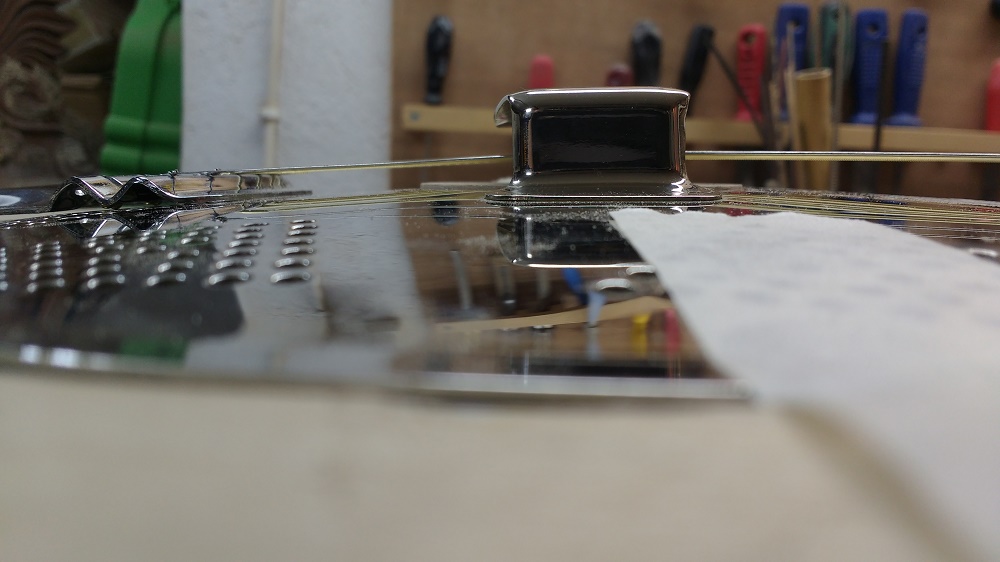

Σημειώνω ότι με κατεβασμένο το πηγάδι δεν ενοχλεί πλέον το μεταλλικό καπάκι...
Παναγιώτη αυτό δεν το κατάλαβα. Με ποιο τρόπο ενοχλούσε το μεταλλικό καπάκι ? στην φωτογραφία φαίνεται να είναι λίγο κοντά ο χορδοκράτη (δεν καταλαβαίνω αν εφάπτεται), αλλά δεν βλέπω να εμπλέκεται στο ύψος του καβαλάρη ή στην break angle
« Απάντηση #64 στις: Φεβρουαρίου 21, 2017, 10:43:15 πμ »

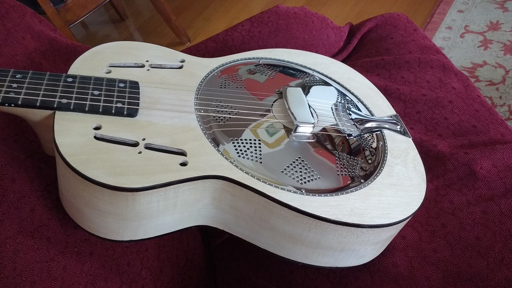

Μάνο ευχαριστώ για την αναλυτική απάντησή σου. Πράγματι και από τις δικές μου αναζητήσεις είδα και γνωρίζω ότι τα πράγματα πολλές φορές δεν είναι απόλυτα νούμερα αλλά έχουμε μια γκάμα επιλογών. Κανείς δεν σου λέει ότι πρέπει να έχεις την τάδε γωνία ακριβώς. Παρόλα αυτά θα πρέπει να έχεις κάποια γωνία. Επίσης αν δεις τη φωτογραφία που αναφέρεσαι στο τελευταίο σου μήνυμα, οι χορδές είναι κάτω από το μισό ύψος (πιό κοντά στο 1/3) της απόστασης που δίνει το χερούλι του καπακιού (arm rest). Εν πάσει περιπτώσει η γενικότερη αίσθησή μου είναι ότι η επίμαχη γωνία θα έπρεπε να είναι λίγο μεγαλύτερη από τις 4°-5° που έχω τώρα.
Στη φωτογραφία ο χορδοδέτης (ή χορδοκράτης;) εφάπτεται στο καπάκι και αυτό τον εμποδίζει να πάει (ελάχιστα) πιό χαμηλά. Το μεταλλικό καπάκι είναι λίγο πιό μικρό από την τρύπα και στην ουσία στηρίζεται στο πηγάδι. Έτσι όταν κατέβασα το πηγάδι, κατέβηκε και το καπάκι.
Εν πάσει περιπτώσει αφήνω προς το παρόν τα πράγματα στο σημείο που βρίσκονται αφού η κιθάρα παίζει και αρχίζω να ασχολούμαι με το αισθητικό μέρος. Βέβαια θα πρέπει να δω τι θα κάνω με το καπάκι.

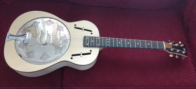

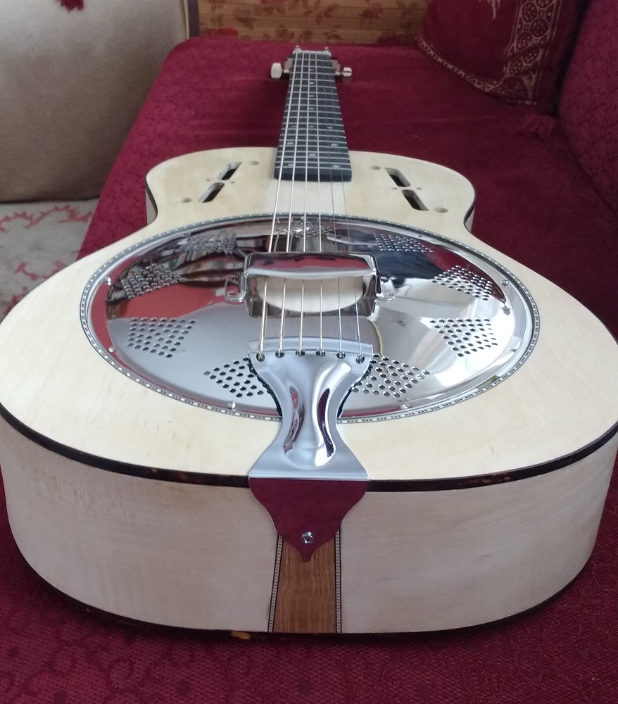

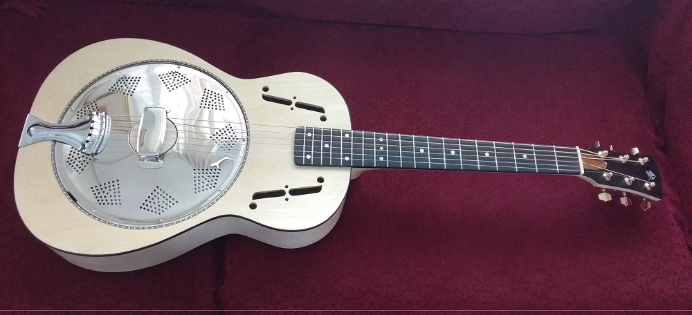

Αρματωμένη "εν δόξη και τιμή"!
Ελπίζω η επόμενη να έχει λιγότερα λάθη! ;D ;D ;D
Πρέπει να μάθω και να παίζω κάτι πάνω σε αυτό το όργανο. .... Ρεμπέτικα με slide γίνεται ;;;;  ::) ::) ::)  {music008} {music008}

Συγχαρητήρια !!! Πανέμορφη κιθάρα !!

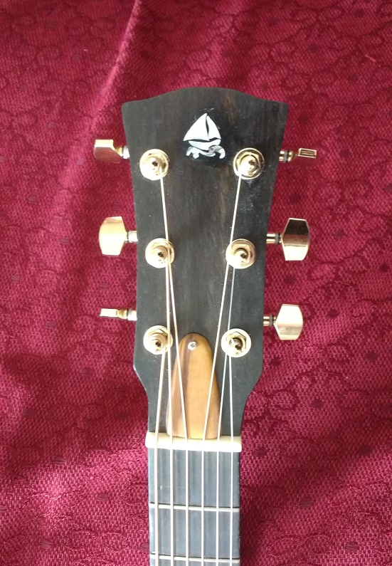

......και η βαρκούλα με το πανί στο κύμα , εκπληκτική!!!
Παίξτε όμως και κάτι να μας φύγει η περιέργεια ...έστω με slide!!! :)

Όμως πέρα από "την επιπλοποιία" ο συγκεκριμένος τύπος κιθάρας θέλει ιδιαίτερη τεχνική αντιμετώπιση. Για παράδειγμα, όπως ήδη έχει αναφερθεί, ο υπολογισμός της γωνίας ένωσης μάνικου-σώματος πρέπει να λαβαίνει υπόψη και επιπλέον παράγοντες από εκείνους μιας ακουστικής κιθάρας. Οι υπάρχουσες πληροφορίες στον ιστό δεν είναι επαρκείς και λεπτομερείς δεδομένου ότι μάλλον λίγοι κατασκευαστές (επαγγελματίες και ερασιτέχνες) ασχολούνται με το συγκεκριμένο τύπο κιθάρας. Παρόλα αυτά συνεχίζοντας την αναζήτηση βρήκα κάποιες πληροφορίες για το setup του οργάνου που οδηγούν σε διαφορετική αντιμετώπιση σε κάποια σημεία. Στην επόμενη υπόσχομαι να είμαι καλύτερος.
