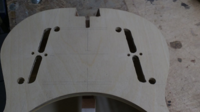

Παρά τις περιπέτειες στη ζούγκλα (του Υμηττού), το project προχωρά σε διάφορα επίπεδα. Μπορεί το κατασκευαστικό μέρος να έχει μείνει λίγο στάστιμο αλλά έχει υπάρξει σημαντική προετοιμασία για το επόμενο στάδιο (θα εξηγήσω παρακάτω).
Έχοντας απασχολημένο το μυαλό με το επόμενο στάδιο είχα κολλήσει το καπάκι χωρίς πρώτα να ανοίξω τα F-holes. Έτσι αναγκαστικά έκανα ένα σχέδιο να βολεύει να γίνει εύκολα χωρίς σέγα. Έγινε κι αυτό με μικρές ατέλειες οι οποίες θα καλυφθούν με ψιλοστοκαρίσματα.
Κολλήθηκε η ταστιέρα.
Και τέλος έκανα ένα jig που το είχα στο μυαλό μου από καιρό και απλώς όλο το ανέβαλα. Αυτό είναι μια μικρή κατασκευή για να μπορώ να πιάνω το μάνικο και όλο μαζί στη μέγγενη για να δουλεύει το παστράγκουλο χωρίς να βρίσκει στον πάγκο.

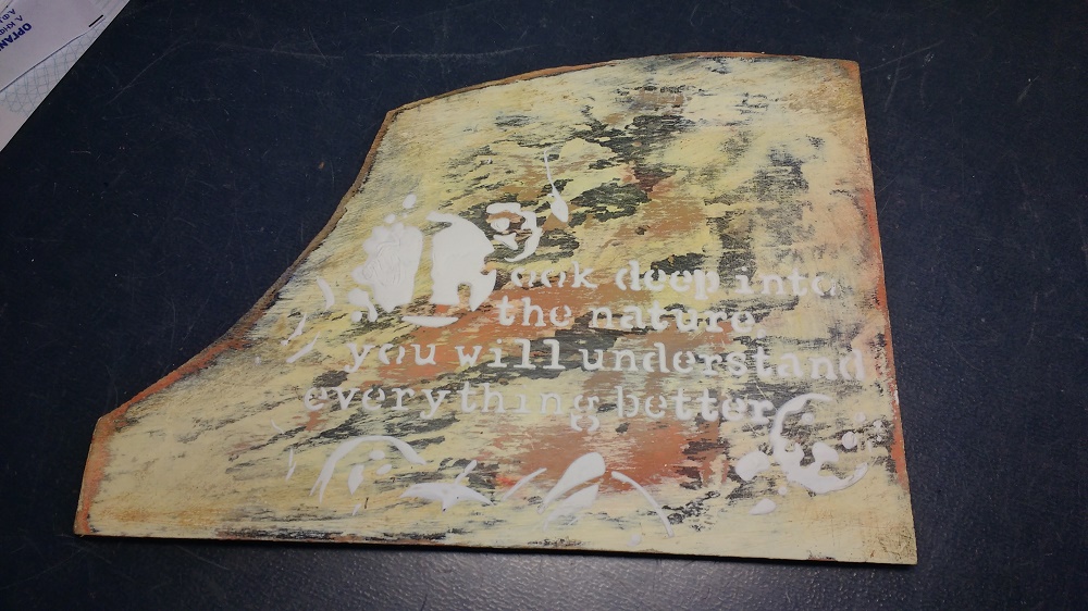

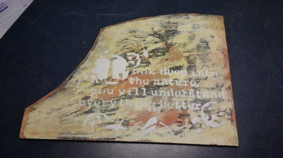

Στις δυό τελευταίες φωτογραφίες ίσως θα παρατηρήσατε ένα σωρό από μπουκαλάκια, πινέλα κτλ. Το επόμενο στάδιο λοιπόν θα είναι το βάψιμο της resonator. Σιγά το πράμα θα πεί κανείς!!! Ναι αλλά το θέμα είναι ότι στην κατασκευή μου έχω χρησιμοποιήσει σκέτο κόντρα πλακέ θαλάσσης χωρίς καπλαμά.
Είχα τις εξής επιλογές:
Η ευκολότερη ήταν να περάσω ένα σκούρο νερόχρωμα (π.χ. βέγγε) και στη συνέχεια να κάνω γομαλάκα (όπως στις άλλες κιθάρες μου). Δεν μου άρεσε η ιδέα.
Η επόμενη επιλογή θα ήταν να τη δώσω για βάψιμο και λουστράρισμα στον Κακανιάρη με διχρωμίες κτλ. Ακριβή λύση και .... τυπική θα έλεγα.
Έτσι προτίμησα να πάω σε μια τελείως διαφορετική προσέγγιση. Βάψιμο από μένα με τεχνικές παλαίωσης ώστε το όργανο να αποκτήσει κάποιο χαρακτήρα. Το είχα δει σε αρκετές resonator στο Internet, αλλά οι περισσότερες αφορούσαν σε μεταλλικές κιθάρες. Τις τελευταίες αρκετές μέρες έπεσα με τα μούτρα στη μελέτη και ήδη έχω κάνει αρκετές δοκιμές, με αποτέλεσμα να προσανατολίζομαι στη χρήση κάποιων από αυτές τις τεχνικές (είναι πάρα πολλές οι παραλλαγές). Οι δοκιμές έγιναν σε ρετάλια από κόντρα πλακέ. Απομένει να γίνει και μια μεγάλη δοκιμή σε πραγματικές διαστάσεις κιθάρας. Για το λόγο αυτό έχω φτιάξει μια πλάτη και ένα καπάκι (με την τρύπα του) ώστε να κάνω εκεί τις τελικές μου δοκιμές πριν τις εφαρμόσω στην κιθάρα.
Βάζω μόνο την τελευταία μου προσπάθεια που φαίνεται ότι θα είναι και η κατεύθυνση που θα πάω. Πρόκειται για δουλειά σε ένα ρετάλι κόντρα πλακέ με μέγιστες διαστάσεις 18Χ14 cm (μικρό δηλαδή).
Αν υπάρξει ενδιαφέρον θα εξηγήσω τις τεχνικές που χρησιμοποίησα στο συγκεκριμένο.

Για τις τεχνικές παλαίωσης ξεκίνησα ένα καινούργιο θέμα εδώ

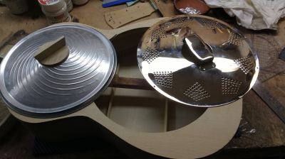

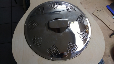

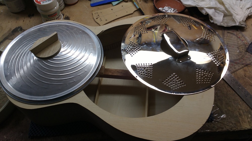

Εκύλισεν ο τέντζερης ......
Άρτι αφιχθέν από Κϊνα. Φτηνό μεν (8 €) αλλά ..... βαρύ (328 gr) και λίγο μικρό (25,5 cm και χρειάζεται να είναι περίπου 27 cm). Για το τελευταίο βέβαια θα μπορούσε να βρεθεί λύση (π.χ. πρόσθετο δαχτυλίδι). Επίσης το προστατευτικό για τις χορδές (που είναι σαν χερούλι) δεν βγαίνει όπως στα ακριβότερα και θα πρέπει να δούμε τι γίνεται με το ύψος του.
Αλλά ας τελειώσει με το καλό η reso και βλέπουμε για το καπάκι.

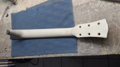

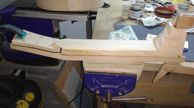

Ένα ακόμα σημαντικό βήμα προς την ολοκλήρωση ..... . Έγινε η διαμόρφωση του μπράτσου και ολοκληρώθηκαν οι μικρορυθμίσεις της γωνίας ένωσης με το σκάφος.

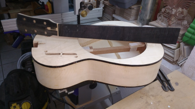

« Απάντηση #43 στις: Φεβρουαρίου 13, 2017, 11:32:55 μμ »

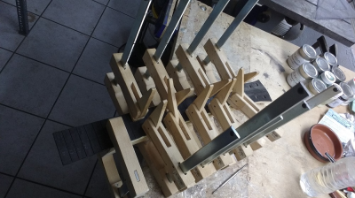

Στις μέχρι πρότινος σκέψεις μου ήταν να μη βάλω φιλέτα (bindings) δεδομένου ότι θα βάψω την κιθάρα. Κατόπιν ωρίμου σκέψεως αποφάσισα τελικά και έβαλα. Γιατί:
- δεν έχω καταλήξει ακόμα στη συνολική σύνθεση της παλαίωσης που θα κάνω. Έτσι δεν ξέρω τι θα κάνω στα πλαϊνά.
- είχα παλαιόθεν κάποια bindings από ασετόπαστα που γενικά δεν ήξερα τι να τα κάνω (όταν μπαίνω σε μαγαζί οργανοποιϊας αγοράζω διάφορα ..... μπας και ....)
- δεν μου άρεσε που έβλεπα τα σόκορα του κόντρα πλακέ θαλάσσης του καπακιού. Είχαν και κάτι ψιλοατέλειες αλλά δεν γούσταρα να κάνω τέτοια στοκαρίσματα.
Σημειωτέον ότι δεν βρήκα στην ευρύτερη γειτονιά μου την κόλλα (Ruderer L530) που προτείνει ο Θάνος εδώ και που χρησιμοποιεί στις ηλεκτρικές του κουκλάρες και άρα θα έπρεπε να χάσω μια μέρα να πάω στο κέντρο για να τη βρώ. Έτσι μετά από κάποιες δοκιμές σε μικρά κομματάκια αποφάσισα να κολλήσω με ασετόν (όπως κάνουν οι επαγγελματίες;). Η εγχείρηση πέτυχε και ο ασθενής επέζησε. Με το ασετόν λοιώνει μερικώς η επιφάνεια της ασετόπαστας και έτσι κολλάει στο ξύλο μια χαρά αρκεί να γίνεται η διαδικασία κάπως γρήγορα γιατί στεγνώνει γρήγορα και το ασετόν. Κάθε φορά έβαζα ασετόν σε ένα τμήμα μέχρι 10cm, σφίξιμο με χαρτοταινία και πήγαινα στο επόμενο τμήμα
Για την ταστιέρα και επειδή η resonator παίζεται κυρίως με slide αποφάσισα να μην κάνω μεγάλο radius. Έτσι αντί για το συνηθησμένο 16 έκανα radius 20 μιας και ήταν και τα δύο στον ίδιο τάκο (δεν έχω και άλλο). Μετά το τρίψιμο του radius έβαλα και τα dots. Tο μπράτσο δεν το κόλλησα ακόμα. Απλώς το έβαλα στη θέση του για τη φωτογραφία. Μάλιστα προβληματίζομαι μήπως να περάσω τάστα πριν το κολλήσω.
