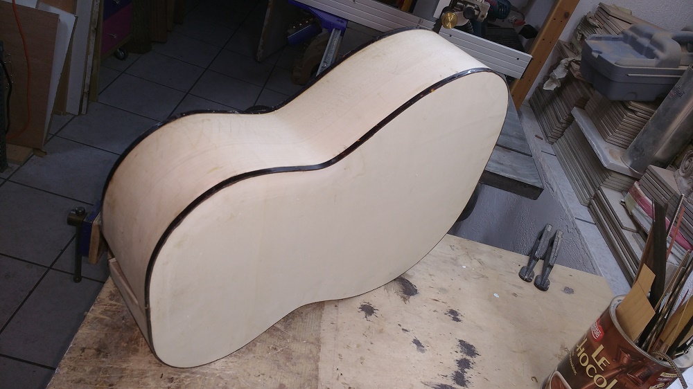

Να ξαναπώ ότι πρόκειται για κόντρα πλακέ στο οποίο δεν έχω κολλήσει καπλαμάδες. Επίσης το μαγαζί DIY που το πήρα με γέλασε κατά κάποιο τρόπο γιατί ενώ του είπα ότι θέλω σημύδα τελικά μου έδωσε λεύκα (εγώ το χαϊβάνι δεν κατάλαβα τη διαφορά). Συνέπεια είχε ότι η λεύκα ως μαλακό ξύλο όπου ακούμπησε έκανα χτυπηματάκια και επίσης ως λευκό ξύλο λερώνεται πολύ εύκολα και σε βάθος. Κατά συνέπεια θα ήθελε πολύ τρίψιμο με φόβο να βγεί το αποκάτω στρώμα. Επίσης τα πλαϊνά είναι μασίφ κελεμπέκι αλλά όχι κάτι το ιδιαίτερο. (Φαίνεται ότι τελικά είμαι μανούλα να κρύβω τις ατέλειες με τις φωτογραφίες που βάζω  >:( )

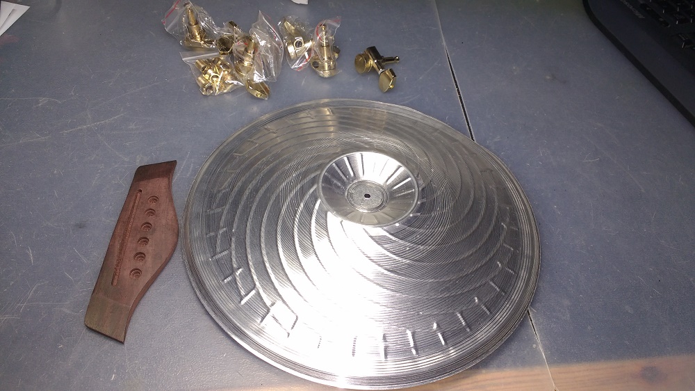

Μόλις παρέλαβα από Aliexpress (παραγγελία 6-1-2017).
Κώνος 7,2 $ (εντάξει δεν είναι σαν τον τσέχικο με τα 40 € αλλά για να δούμε τι ψάρια πιάνει. Βάρος 36 γραμμάρια)
Καβαλάρης 4,74 $ (τον πήρα περισσότερο γιατί μοιάζει αντιγραφή της Taylor για να τον αντιγράψω κι εγώ)
Κλειδιά 16,73 $  (φαίνονται αξιοπρεπή για τα λεφτά τους)
Σε προηγούμενο μήνυμα είχα γράψει ότι το καπάκι (του τέντζερη  ;D ) το είχα πάρει  8 € . Τελικά η τιμή του ήταν γύρω στα 20 € και τον είχα παραγγείλει από amazon.uk.co (κινέζικο βέβαια). Αλλά προφανώς θυμόμουνα τον κώνο.

Μάλλον μου δώσανε δύο διαφορετικά είδη κόντρα πλακέ. Το καπάκι πράγματι έχει νερά αλλά η πλάτη είναι κατάλευκη χωρίς νερά.

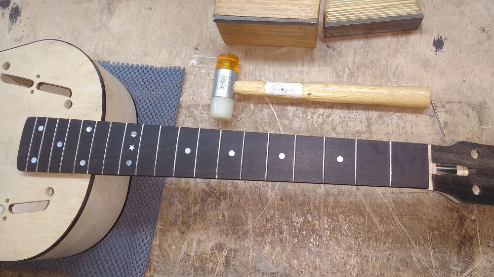

Εν τω μεταξύ σήμερα μπήκαν και τα τάστα (δεν έχω κολλήσει το μπράτσο ακόμα).

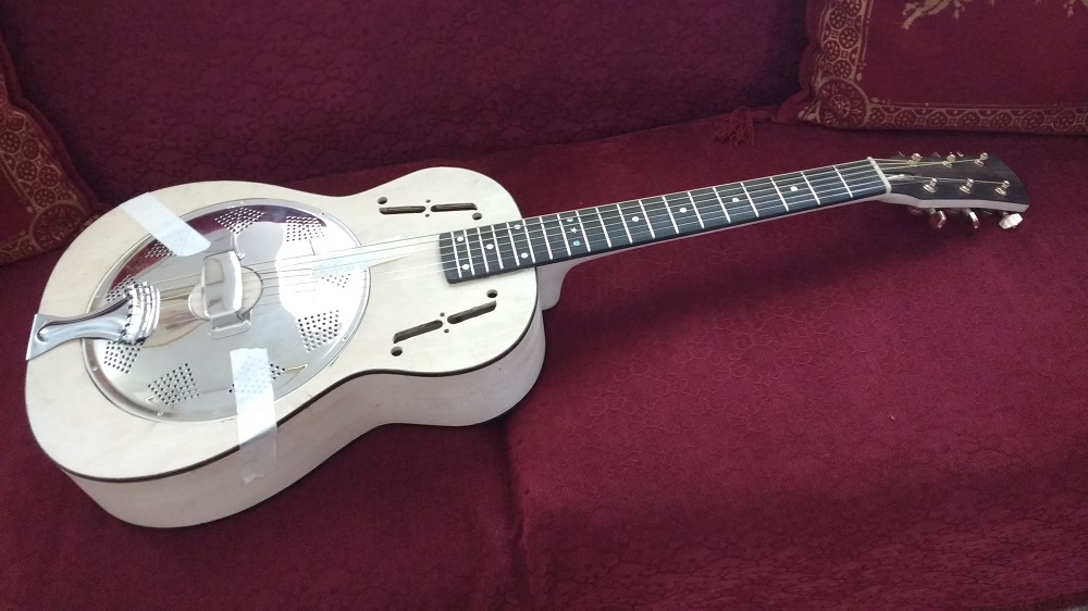

Το κατασκευαστικό μέρος της resonator (σχεδόν) τελείωσε, και ιδού η πρώτη φωτογραφία σε καθαρό περιβάλλον για τα πρώτα παιξίματα.

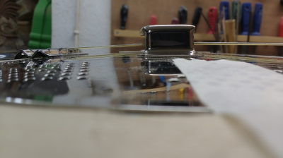

Αλλά ..... δυστυχώς με ένα μεγάλο πρόβλημα.  :'( :'( :'(  Το ύψος του καβαλάρη είναι τελικά μικρό και αυτό συνεπάγεται εκτός των άλλων και μικρή γωνία προς το χορδοδέτη (brake angle). Οι υπολογισμοί της γωνίας ένωσης μπράτσου σκάφους, έγιναν με βάση τις προηγούμενές μου κατασκευές κιθάρας αλλά τελικά δεν ταίριαζαν με την συγκεκριμένη κατασκευή διότι δεν έλαβαν υπόψη :
1) τόσο το συνολικό ύψος του μεταλλικού καπακιού (27mm) όσο και την καμπυλότητά του που δίνει ύψος μέχρι την τρύπα από την οποία βγαίνει το μπισκότο και ο καβαλάρης (10 mm).
2) τη χρήση του χορδοδέτη που είναι σε απόσταση από τον καβαλάρη και άρα η γωνία που σχηματίζουν θα ήταν μικρότερη από εκείνη που σχηματίζεται στον "κλασσικό" καβαλάρη ακουστικής κιθάρας. Εξ άλλου το σημείο που αγκυρώνουν οι χορδές είναι αρκετά ψηλά και όχι σε μηδενικό ύψος σε σχέση με το καπάκι όπως στις ακουστικές.
Όπως βλέπω εκ των υστέρων, ο καβαλάρης θα έπρεπε να έχει συνολικό ύψος μαζί με το μπισκότο μεταξύ 18 και 25 mm περίπου ενώ τώρα ο καβαλάρης είναι τώρα γύρω στα 11 mm. Αυτό δίνει ένα ύψος της Μι μπάσο γύρω στα 4 mm . Παρόλο ότι ο συγκεκριμένος τύπος κιθάρας πρέπει να έχει λίγο μεγάλο ύψος επειδή παίζεται και με slide, θεωρώ ότι το 4 mm είναι μεγάλο. Οριακά μπορεί να πέσει λίγο ακόμα και θα το προσπαθήσω κατεβάζοντας λίγο το ύψος του πηγαδιού, αλλά ήδη η γωνία των χορδών μέχρι τον χορδοδέτη τείνει προς μηδέν μοίρες.
Παρόλα αυτά η κιθάρα με 13άρες χορδές παίζει πολύ ωραία, είναι βέβαια σκληρή λόγω ύψους χορδών.
Με αυτά και μ' αυτά το φινίρισμα σταμάτησε να με απασχολεί προσώρας. Στη σκέψη μου υπάρχει τώρα επιλογή να κάνω δοκιμές με λούστρο χωρίς κανένα βάψιμο, όπως που συνέστησαν οι αγαπητοί μας συμφορουμήτες Ιωσήφ και Στέλιος. Θα δούμε. Τώρα πρέπει να δω τι θα κάνω με το παραπάνω πρόβλημα.

Με τη γόνιμη συνεισφορά του Μάνου και μετά από άλλαγμα στον καβαλάρη και διαμόρφωσή σε συνολικό ύψος (μπισκότο και καβαλάρης) γύρω στα 12,5 mm, έκανα δοκιμές με τις χορδές περασμένες τόσο κανονικά όσο και από κάτω. Όταν οι χορδές περνιούνται από κάτω κερδίζω 1 μοίρα περίπου στη γωνία με το χορδοδέτη. Έτσι η κατάσταση διαμορφώνεται ως εξής:
1) Με κατέβασμα του πηγαδιού κατά 2 mm, έχω action περίπου 3 mm στη Μι μπάσσο. Με τις χορδές από κάτω μετράω οριακά πάνω από τις 5 μοίρες ενώ με τις χορδές κανονικά, λίγο πάνω από τις 4 μοίρες
2) Με κατέβασμα του πηγαδιού κατά 3,0 -3,5 mm το action γίνεται 2,5 mm περίπου και η γωνία πέφτει κατά 1 μοίρα. Ήτοι με χορδές από κάτω η γωνία πάει λίγο πάνω από 4 μοίρες και με χορδές περασμένες κανονικά λίγο πάνω από 3 μοίρες. Με αυτό το action το παίξιμο έγινε λίγο πιό μαλακό αλλά δεν μπορώ να πω ότι η μεταβολή ήταν δραματική. Πιστεύω ότι οφείλεται στις 13άρες χορδές.  Δυστυχώς οι δοκιμές έγιναν στο εργαστήριο και δεν είχα πάρει μαζί μου το slide για να δω τι επίπτωση έχει το κατέβασμα των χορδών σε παιξίματα με αυτό.
Σημειώνω ότι με κατεβασμένο το πηγάδι δεν ενοχλεί πλέον το μεταλλικό καπάκι και έτσι η όποια επιλογή π.χ. για αλλαγή με ξύλινο, μπορεί να γίνει με αισθητικά κριτήρια.
Κατά συνέπεια προς το παρόν επιλέγω το Νο1 (κατέβασμα του πηγαδιού κατά 2 mm και χορδές από κάτω) και ίσως διατηρώ ένα ελάχιστο περιθώριο να μειώσω λίγο ακόμα το ύψος του καβαλάρη αν χρειαστεί.
