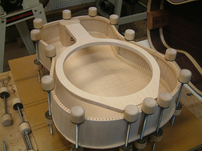

Μήπως θα βόλευε κατασκευαστικά να γίνει δοκός και στεφάνι με ενιαίο τρόπο ;  κάτι σαν δυο σε ένα ;
Απ: Resonator Guitar #2
« Απάντηση #20 στις: Ιανουαρίου 27, 2017, 12:39:01 πμ »
Ιωσήφ η λύση που δείχνει η φωτογραφία ήταν μια από τις επιλογές. Προσανατολίζομαι όμως σε λίγο διαφορετική λύση. Θα δούμε!

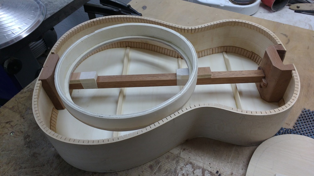

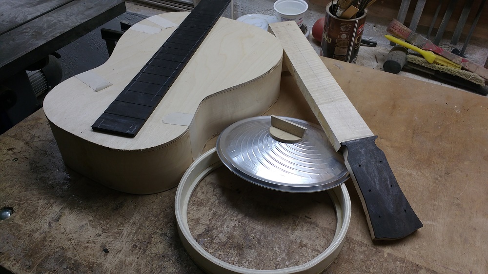

Λοιπόν το project προχωρά γοργά και από την τελευταία ενημέρωση έγιναν αρκετές εργασίες. Ήτοι:
α) Oλοκληρώθηκε το ηχοπήγαδο (sound well). Στη δεύτερη προσπάθεια, λύγισαν ομαλά τα πλαϊνά τοιχώματα (2Χ4 mm), κολλήθηκαν, κόπηκε ο πάτος και κολλήθηκε
β) Προχώρησαν οι εργασίες στο μάνικο(κολλήθηκαν οι τάκοι και το head plate) και διαμορφώθηκε το καράολο
γ) κόπηκε και ξακρίστηκε το καπάκι από κόντρα πλακέ 6mm
δ) Κατασκευάστηκε το μπισκότο (biscuit) και ο καβαλάρης και προσαρμόστηκε στον κώνο
ε) Χαράxτηκε η ταστιέρα
Άρα τώρα βρισκόμαστε στην κατάσταση που δείχνει η παρακάτω φωτογραφία:

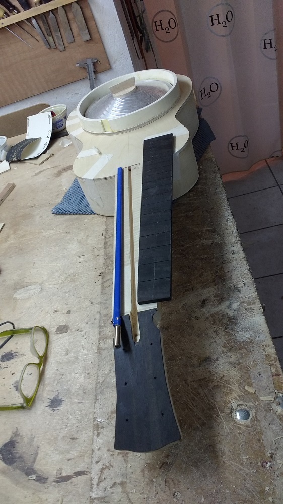

Το επόμενο στάδιο που πρέπει να γίνει είναι η προσαρμογή του μπράτσου στο σκάφος. Ενώ στις υπόλοιπες κιθάρες η ακριβής θέση του καβαλάρη προσδιορίζεται στο τελικό στάδιο (πριν τα λούστρα), στις resonator είναι απαραίτητο η θέση να προσδιοριστεί επακριβώς σε αρκετά πρώιμη φάση γιατί πρέπει να κατασκευαστεί η τρύπα για να μπει το πηγάδι και ο κώνος στην κορυφή του οποίου είναι προσαρμοσμένος ο καβαλάρης.
Για να γίνει όμως αυτό με τη χρήση του jig Ο'Obrien θα πρέπει να έχουμε σκάψει το κανάλι του truss rod και να έχουμε αποφασίσει αν η βίδα της ρύθμισής του θα είναι στο καράολο ή μέσα στο σκάφος. ........ Δυστυχώς ενώ άλλα νόμιζα, αποδείχτηκε ότι δεν έχω διαθέσιμο κατάλληλο truss rod. Παράγγειλα σήμερα από το Δημήτρη (Dimizparts) αλλά να δούμε αύριο που θα παραλάβω αν ταιριάζει στην περίπτωση (Ναί σήμερα παράγγειλα και αύριο θα το έχω ..... Dimizparts .... ταχύτητα και εξυπηρέτηση που έλεγε το σλόγκαν).

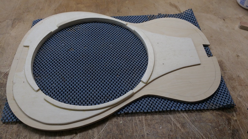

- Έγινε η προσαρμογή του μπράτσου στο σκάφος ώστε να καθοριστεί επακριβώς η θέση του καβαλάρη (και άρα του κώνου και του πηγαδιού) και ανοίχτηκε το κανάλι για το truss rod
- Κολλήθηκε η δοκός αφού έγινε μια μικρή υποδομή στους τάκους (κοματάκια από τα kerfing) για την ασφαλή στήριξή του.
- Ανοίχτηκε η τρύπα στο καπάκι και έγιναν οι ενισχύσεις. Στη φωτογραφία φαίνεται η τελική μορφή (πάχη: καπάκι 6mm, ενίσχυση 4μμ, διακεκομμένο δαχτυλίδι 4 mm).
Επόμενα βήματα:
Άνοιγμα των F-holes (κάποιας μορφής)
Κόλλημα του καπακιού (Για το κάλυμα της τρύπας δεν έχω αποφασίσει ακόμα. Περιμένω ένα κινέζικο μεταλλικό αλλά έχω και άλλες σκέψεις).
Διαμόρφωση του μπράτσου και κόλλημα της ταστιέρας, τοποθέτηση τάστων, και ..... σχεδόν τελειώσαμε με τα κατασκευαστικά.    :-X
