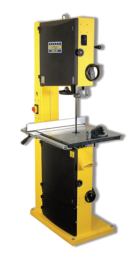

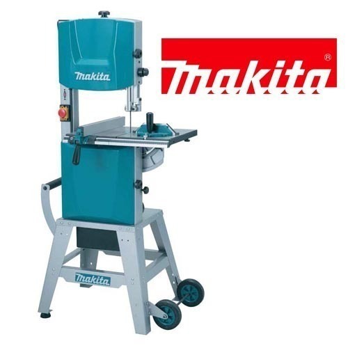

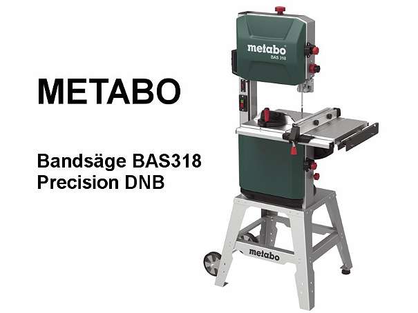

Η επιλογή πριονοκορδέλας νομίζω οτι πρέπει να ξεκινάει απο το τί θέλεις τελικά να κάνεις :
      Αν θέλεις πχ να κόψεις τεράστια, ογκώδη ξύλα τότε χρειάζεσαι μεγάλο ύψος κοπής και πολύ ισχυρό μοτέρ , οπότε η επιλογή της Boston στο συγκεκριμένο μοντέλο που έχεις εδώ είναι μονόδρομος .Η συγκεκριμένη κορδέλα όμως έχει ύψος 1,82 μ και πρέπει να σκεφτείς και αν χωράει στο μέρος που θα την τοποθετήσεις. Αν δεν θα κόψεις ποτέ τόσο μεγάλα ξύλα  το ύψος κοπής των 25cm της συγκεκριμένης πριονοκορδέλας είναι υπερβολή.
    Αν θέλεις ακρίβεια σε πιο μικρά ξύλα  τότε πρέπει να προσανατολιστείς στα άλλα δυο εργαλεία που έχεις στις φωτογραφίες που είναι περίπου ισοδύναμες σε ποιότητα , προδιαγραφές και δυνατότητες . Αν και δουλεύω χρόνια με μια metabo bas260 swift (είναι το αμέσως μικρότερο μοντέλο απο το 318 )  νομίζω οτι η makita υπερέχει στα σημεία , και οι δύο μηχανές όμως είναι μέσα στις κορυφαίες της αγοράς.
    Αν όπως λές δεν σε ενδιαφέρει το κόστος, πολύ καλή επιλογή είναι και η De walt 876 που είναι λίγο καλύτερη σε ισχύ και ύψος κοπής και απο τις δύο προηγούμενες αλλα και λίγο πιο ακριβή.

Απ: Αγορά Πριονοκορδέλλας
« Απάντηση #7 στις: Νοεμβρίου 14, 2016, 03:01:56 μμ »
Λοιπον.
Η Boston εχει την καλυτερη υποστηριξη στην Ελλαδα απο τη Unimac. Δηλαδη απο ανταλλακτικα δεν θα εχεις προβλημα. Ακομη και απο τα μικρα της μοντελα, αν και κινεζα, εχει ποιοτικο τραπεζι.
Η Metabo ειναι νεο μοντελο , βελτιωμενο στα σημεια σε σχεση με την 317 που ηταν και ειναι αξιολογο μοντελο.
Η Makita ειναι η χειροτερη απο ολες. Σε ολα τα reiview υπαρχουν προβληματα. Απο κραδασμους , ρυθμιση των οδηγων και "πεταγμα" της κορδελας. Δεν ειναι περιεργο που στην Ελλαδα κοστιζει 900€+ αλλα στο εξωτερικο την βρισκεις 400€ με δωρο τα μεταφορικα , πολυ απλα γιατι δεν μπορουν να τις πουλησουν.
Η Dewalt που αναφερθηκε ειναι ενα μικρο παλιο μοντελο, με ποιοτικα θεματα. Πλαστικα καπακια, πορτα που δεν κλεινει σωστα και δεν ξεκιναει η κορδελα κλπ. Γενικα ενα εργαλειο που δεν τιμα το ονομα DeWalt.
Προσωπικα αν ειχα τα χρηματα θα πηγαινα για την metabo, αλλιως σε μια φτηνοτερη boston. Το υψος κοπης δεν ειναι το μεγιστο για ολα τα ξυλα. Να υπολογιζετε οτι με ανεση θα κοβετε λιγο πανω απο το μεσο της ονομαστικης τους δυνατοτητας.
