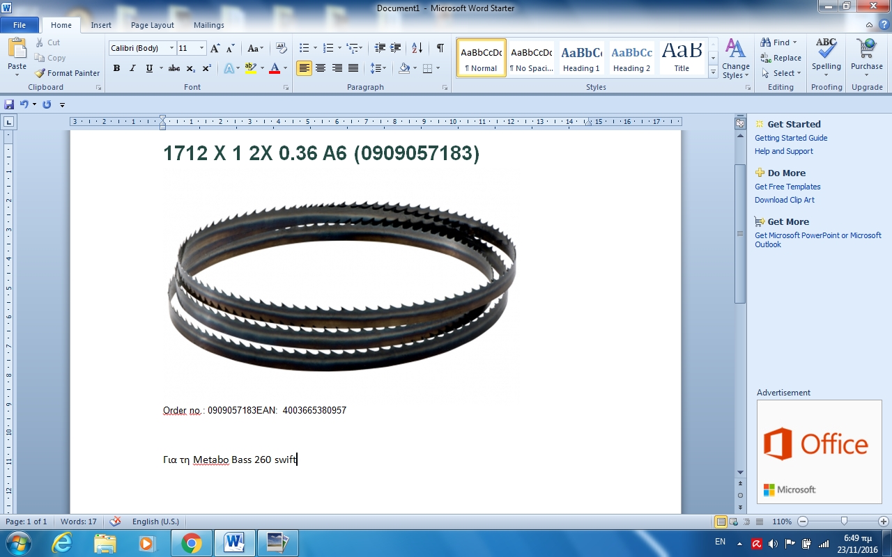

Με την ευκαιρία να πω ότι μένω Αθήνα, ψάχνω στα εξουσιοδοτημένα (λέμε τώρα) μαγαζιά να βρω αυτή την ανταλλακτική πριονοταινία
https://www.metabo.com/com/en/accessories/sawing/band-saw-blades/band-saw-blades-for-wood-and-plastic/1712-x-1-2x-0-36-a6-09090
έχω ρωτήσει σε τρία καταστήματα μέχρι τώρα ... και ίσως η πιο ειλικρινής απάντηση που πήρα ήταν :
Φέρε μου την κορδέλα που χρειάζεσαι και θα την πάω στην LENOX  http://www.lenox.gr/products.htm
να μας φτιάξει ότι θέλεις. ΟΚ ... θα ψάξω λίγο ακόμα και ίσως απευθυνθώ εκεί

... για αυτην εδω ενδιαφέρομαι

Αλλά πραγματικά δεν χρειάζεται να είναι metabo η ταινία. Μπορείς να δώσεις στη LENOX ή αλλού, διαστάσεις, αριθμό δοντιών/ιντσα, μικρό-μεγάλο τσαπράζι και να στην φτιάξουνε χωρίς κανένα πρόβλημα. Απλώς θα πρέπει να ζητήσεις το υλικό να είναι βαμένο ατσάλι γιατί υπάρχουν πριονοταινίες από λαμαρίνα.

Σ ευχαριστώ πολύ Παναγιώτη ! Από εκεί που με παραπέμπεις έχω αρχίσει να ψάχνω και να ρωτάω . Για τη LENOX όμως με βλέπω  ...

Ιωσήφ κάνε ένα τηλέφωνο εδώ
ΤΣΟΜΙΔΗΣ ΓΕΩΡΓΙΟΣ Π.
Ξυλουργικά Εργαλεία - Ασπρόπυργος
Λεωφόρος Μεγαρίδος 31, 193 00 Ασπρόπυργος Αττικής
Του λες μήκος κορδέλας που θες πχ για την bas 260 1712mm  και το πλάτος που θες και στην φτιάχνει εκείνη την στιγμή
