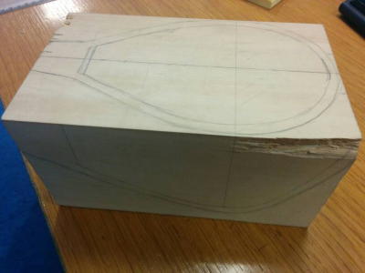

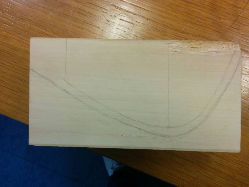

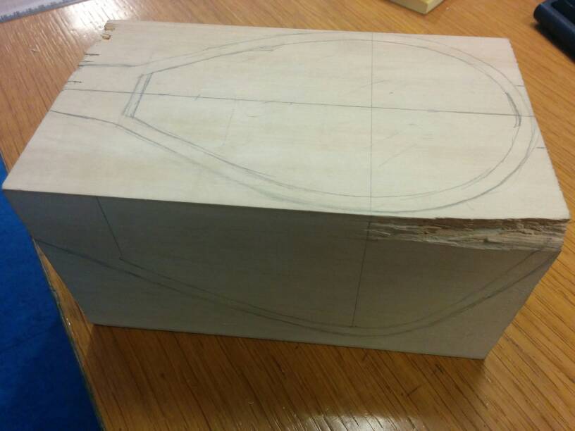

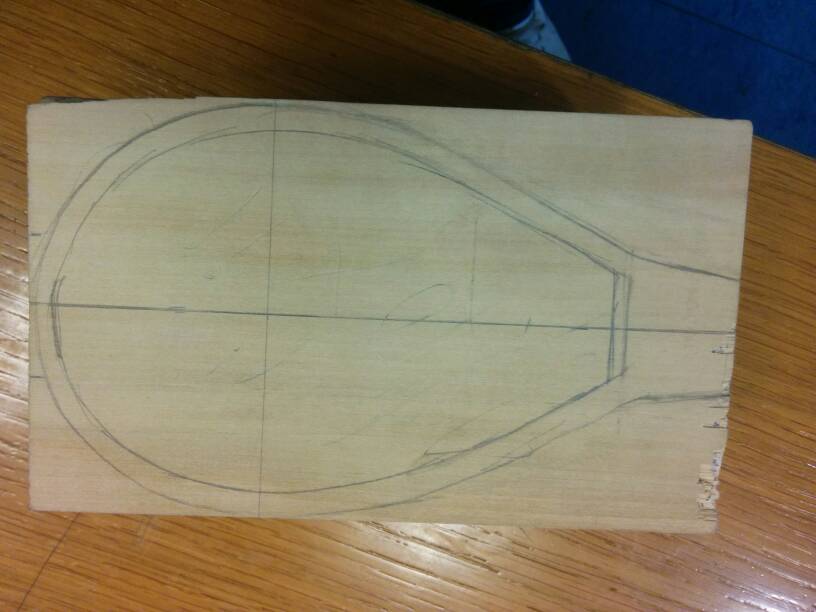

Ξεκίνησαν οι εργασίες.
Φλαμούρι διαστάσεις 18χ11χ9.5.
Και ένα πρώτο σχέδιο
Ακούω παρατηρήσεις ώστε να προχωρήσω στο επόμενο στάδιο το σκάψιμο
Sent from my Nexus 5 using Tapatalk

Απ: Αρχαριος χωρις εμπειρια
« Απάντηση #18 στις: Σεπτεμβρίου 22, 2016, 09:07:44 μμ »
Έπρεπε να πάρεις λίγο μεγαλύτερο το ξύλο για να αφήσεις ένα κομάτι για να πιάνεται στον πάγκο οπως σου έδειξε στην φωτο ο Μανος, θα σε δυσκολέψει λίγο. Καταβτα αλλά ξεκινά και καλό κουράγιο. Τι διαστάσεις έχεις κάνει το σκάφος? Και αν επιτρέπεται πόσο σου στοίχησε ή αγορά?

« Απάντηση #19 στις: Σεπτεμβρίου 22, 2016, 10:32:56 μμ »
Οι διαστάσεις εξωτερικές
Μήκος 18cm
Πλάτος 11cm
Βάθος 7.6cm
Κόστος τακου 7€
Τι προτείνετε
1. Πρώτα σκάψιμο εσωτερικά ή διαμόρφωση  εξωτερικά;
2. Το σχέδιο είναι εντάξει ή χρειάζεται τροποποίηση;

« Απάντηση #20 στις: Σεπτεμβρίου 28, 2016, 09:10:26 μμ »
Πρωτα απ εξω και μετα μεσα.

« Απάντηση #21 στις: Οκτωβρίου 03, 2016, 02:28:03 μμ »
Προσπαθώ να καταλάβω γιατί οι απόψεις σε αυτό το θέμα διίστανται.
« Απάντηση #22 στις: Οκτωβρίου 05, 2016, 12:51:22 μμ »
΄Ἀγαπητέ φίλε glaukos καλημέρα ,
Ἡ γνώμη μου εἶναι νά τό σκάψης πρῶτα ἀπό μέσα ὥστε νά τό πιάνης σταθερά στή μέγγενη σ' ὅλο του τό μῆκος , καί ὅσο σκάβεται νά χαλαρώνης τό σφίξιμο γιά νά μήν σπάση καθώς θα ἀδυνατίζουν τα πλευρικά τοιχώματα . Ὕστερα τό ξεγυρίζεις , δηλαδή δίνεις τό ἐξωτερικό σχῆμα . Καί άφοῦ δέν ἔχεις πριονοκορδέλλα , δέν θα κινδυνεύσης νά τό ξετρυπήσης τρώγωντάς το μέ τή ράσπα .
Ἄν πρῶτα τοῦ δώσης τό ἐξωτερικό σχῆμα καί ἀφήσης στό ἐπάνω μέρος μιά " μικρή οὐρά " ἀπό ὅπου θά τό πιάνης στή μέγγενη , καί τήν ὁποία θά κόψης ὅταν τελειώσης τήν διαμόρφωση μέσα - ἔξω , αὐτός ὁ τρόπος δέν σοῦ ἐξασφαλίζει σταθερότητα γιά νά δουλέψης .
Παρακαλῶ , ἄς ἐκφράσουν τήν γνώμη τους καί οἱ ἄλλοι συνάδελφοι ...
« Απάντηση #23 στις: Οκτωβρίου 05, 2016, 01:33:18 μμ »
Κάθε μέθοδος έχει πλεονεκτήματα και μειονεκτήματα.
Σκάβοντας πρώτα από μέσα δεν είναι δυνατό να έχεις καλή αντίληψη του τελικού σχήματος που θα προκύψει εξωτερικά. Έτσι μορφοποιώντας το πάχος, ναι μεν μετράς και ανάλογα αφαιρείς υλικό εξωτερικά αλλά "κινδυνεύεις" να αναγκαστείς να προσαρμοστείς τελικά σε ό,τι έχεις κάνει από μέσα με όποιες επιπτώσεις στο σχήμα - και στον όγκο του ηχείου.
Έχεις βέβαια καλύτερο έλεγχο γενικά καθώς το ξύλο είναι ακόμα "γεμάτο" εξωτερικά και έχει αντοχές, ειδικά στο πίσω μέρος του σκάφους όπου σκάβεις σχεδόν κάθετα. Σε αυτό το σημείο θέλει προσοχή γενικά, καθώς μετριέται και πιο δύσκολα (έχεις παχύμετρο που να μετράει σε βάθος ? )
Μορφοποιώντας πρώτα απ΄έξω, κάνεις ό,τι σχήμα θες και μετά "αδειάζεις", εμένα μου ταιριάζει περισσότερο. Μόνο το σημείο που ανέφερα παραπάνω θέλει προσοχή (ποτέ μην χρησιμοποιήσεις το σκαρπέλο σαν μοχλό).

« Απάντηση #24 στις: Οκτωβρίου 11, 2016, 08:40:18 μμ »
Καλησπέρα σας,
Ευχαριστώ για τις συμβουλές, λεω να ακολουθήσω την συμβουλή του Μάνου και να διαμορφώσω το σκάφος απ' έξω και μετά το εσωτερικό.
Και τώρα ερωτήσεις.
  • Που βρίσκουμε παχύμετρο που να μετράει βάθος υπάρχει κάποια πρόταση; Έχω κανονικό παχύμετρο.
  • Το πάχος του σκάφους που πρέπει να κυμαίνεται τα 5mm είναι καλα;
Καλό βράδυ

Απ: Αρχάριος χωρίς εμπειρία (1ος Σκαφτός Μπαγλαμας)
« Απάντηση #29 στις: Νοεμβρίου 04, 2016, 12:05:19 μμ »
Καλησπέρα σας,
Σιγά σιγά άρχισα να συγκεντρώνω τα βασικά εργαλεία για να αρχίσω την κατασκευή του μπαγλαμά. Παράλληλα ξανά κοίταξα το σχέδιο και άλλαξα λίγο τις διαστάσεις βασισμένος σε όσα αναφέρθηκαν παραπάνω σχετικά για την στήριξη και επεξεργασία του σκάφους.
Οι νέες διαστάσεις είναι
Μήκος σκάφους: 15 cm
Πλάτος σκάφους: 11 cm
Βάθος σκάφους: 7 cm
Σύντομα θα ανεβάσω και φωτογραφίες με το σχέδιο πάνω στο τάκο.
