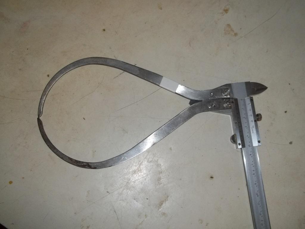

Σκεφτηκα μια πατεντα να μετατρεψω ενα απλο παχυμετρο ψηφιακο σε παχυμετρο
για μετρηση του καπακιου σε οποιοδηποτε σημειο!
Οδηγιες κατασκευης  http://bouzoukimaker.blogspot.com/

Πολύ καλή η ιδέα του Δημήτρη μπράβο! Να προτείνω όμως μία μικρή τροποποίηση; Πολλές φορές θα χρειαστούμε να μετρήσουμε το πάχος ενός καπακιού το οποίο έχει κολλημένες τις αρμονικές ράβδους. για να περνάει λοιπόν το παχύμετρο ανάμεσα από τις ράβδους πρέπει όταν συγκλίνουν οι  ακίδες του, να μένει μεταξύ των μπράτσων του μία απόσταση περίπου 2cm. Αυτό θα μπορεί να γίνει εάν κάνουμε τα μπράτσα τοξωτά ή σε σχήμα Π.

αγαπητέ δημήτρη αν οι ''προεκτάσεις'' έχουν σχήμα μισοφέγγαρου τότε το όργανο εκτός από καπάκι θα μπορεί να μετράει και τα πάχη σε σκαφτό σκάφος

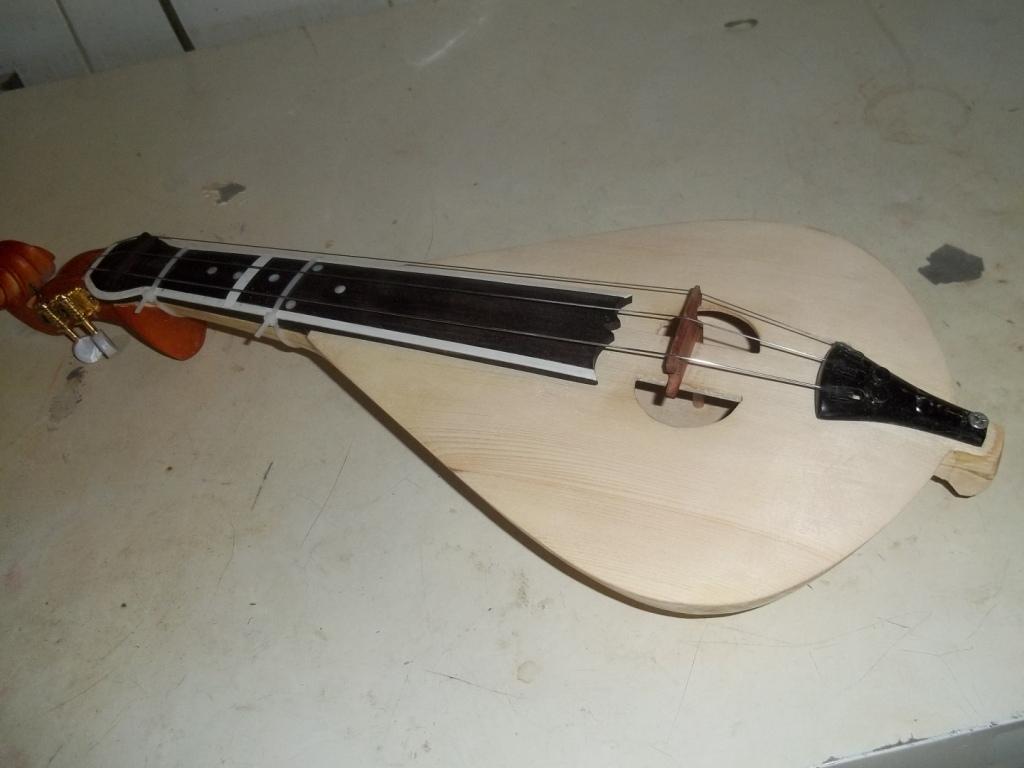

καλησπερα παιδια πολυ καλο το φορουμ που δημιουργησατε.  ενα σχολιο εχω για τον δημητρη για την βελτιωση του κατα τα αλλα πολυ χρησιμου εργαλειου του. παλευω ενα λυρακι εδω και λιγο καιρο γιαυτο χρειαστηκα κατι παρομοιο. βρηκα στο παζαρι στο σχιστο ενα εργαλειο σαν διαβητη με καμπυλωτες ακρες μονο με 3 ευρω (καποιοι το δινουν παραπανω, ψαξτε το πριν το παρετε). αντικατεστησε τισ ακρες σου αν θεσ με αφτες. θα βοηθεισει πολυ σε σκαφοσ και σε σκαφτα καπακια σαν της λυρας, ακομα και σε ετοιμα οργανα μπορεις να κανεις μετρησεις για να παρεις δειγμα παχους

Φίλε John 2004 πολύ ωραία η ιδέα σου, αυτός ο διαβήτης λέγεται εξωτερικό κομπάσο!

πιθανοτατα ετσι νατο λενε δεν ξερω παντος με βολεψε πολυ και ειναι και σχεδων τσαμπε
αυτό εννοούσα
Απ: ΠΑΧΥΜΕΤΡΟ ΓΙΑ ΚΑΠΑΚΙ
« Απάντηση #10 στις: Ιανουαρίου 10, 2012, 11:57:50 μμ »
καταλαβα τι εννουσες. απλα δεν γνωριζα ουτε πως το λενε το εργαλειο ουτε που χρησιμευει. εγω απλα εψαχνα κατι κυρτο να το προσαρμοσω στο παχυμετρο και ηταν οτι καλυτερο

Αλέξανδρε αν λες για το προσαρτημα που εχει προσθέσει ο Γιαννης λέγεται κουμπάσο και το χρησιμοποιουν για να πιασουν το μηκος ή πάχος κάποιου αντικειμένου και να το μετρήσουν.
Αν λες για την συνολική πατέντα  χρησιμοποιείται για να μετρήσεις το πάχος των ξύλων σου σε διάφορα σημεία του.
ΑΝ θες έτοιμο υπάρχει αλλά είναι τσουχτερό και διαφορετικό.

Γιάννη το έχω δει αυτό που λές και είναι ακριβό, αλλά θέλω και για σκάφος λύρας οπότε η πατέντα θα είναι πιο χρήσιμη στην περίπτωση μου.
