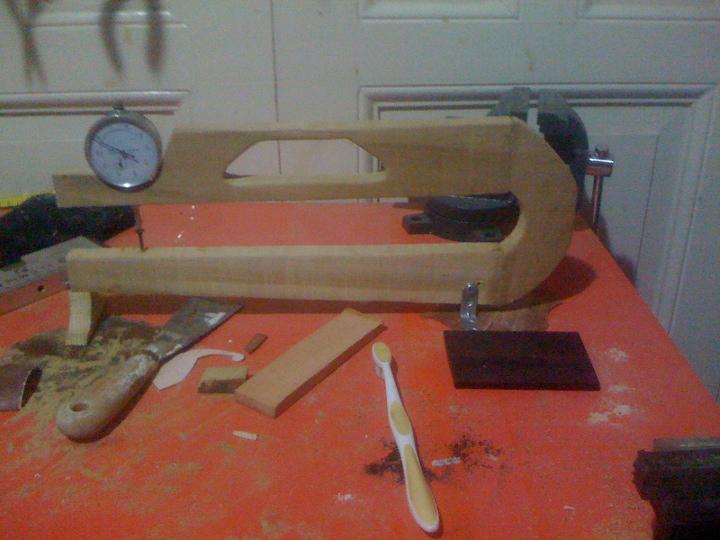

Στο επόμενο καπάκι (επειδή σκέφτομαι να έχει διαφορετικά πάχη) λέω να φτιάξω αυτήν την κατασκευούλα με το μοχλό και την απόληξη με το καρφί που σημαδεύει (τρύπες διαφορετικού επιθυμητού βάθους)

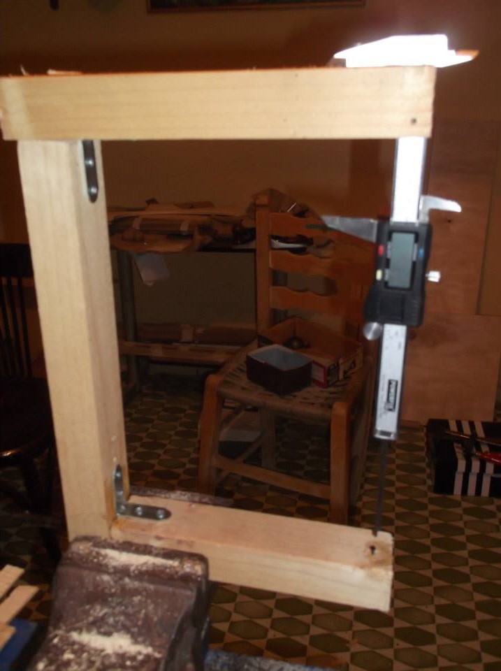

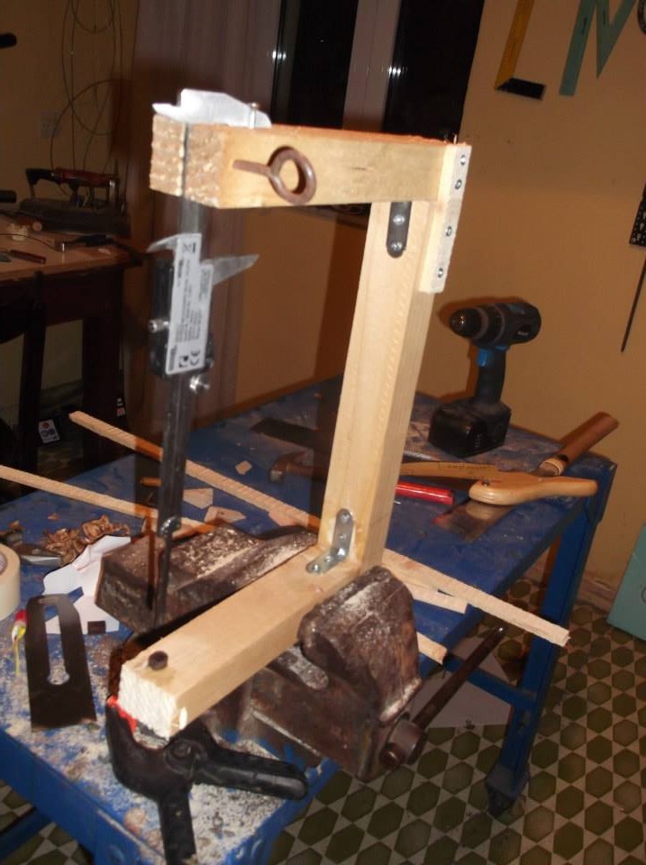

Eφτιαξα πρόχειρα και χωρίς έξοδα το παχύμετρο για να μετράω το πάχος σε όλα τα σημεία του καπακιου. Το αποτέλεσμα είναι  πολύ καλό.

Κωστη τι εννοείς σέρνει; Το παχύμετρο δεν κουνιέται καθόλου ετσι όπως το εβαλα. Χαραγματιά ακριβώς να σφηνώνει το παχύμετρο και βίδα (με κρίκο) δίπλα. Στη φωτογραφία φαινεται και μια βίδα απο πανω, αυτη δε χρησιμευει σε κατι (μην μπερδεύει) την εβαλα καθως εψαχνα να στερεώσω το παχύμετρο.

θελει μια μπιλια να εχει στην ουρα για να μην σκαλωνει το καπακι μαλλον αυτο λεει
και ενα ελατηριο στην σιαγονα με το ξυλο να παταει συνεχεια να μην κανει κενο
ωραιο εγινε

Γεια σου ρε Παυλάρα, πεφτουν στο τραπέζι οι βελτιώσεις. Τωρα έπιασα τι εννοεί ο Κώστας αν σέρνει. Όχι το καπάκι δεν σέρνει, θα μετράω πάχος σε οριμένα σημεία.

Φανταστικά ολα αυτά που φτιάχνεται και φυσικά όλα είναι λειτουργικά στον καθένα, αναλόγως τι τον βολέυει. Εγω προσωπικά έχω φτιάξει κάτι τέτοιο όπως αυτό της φωτό του Μάνου. Όταν χρειάζεται να μετρήσουμε το μέγεθος σε όλο το καπάκι τοποθετώ 2 απόλυτα ευθυγραμμισμένους τάκους στο ίδιο ύψος με την βίδα για να μην παλατζάρει λόγω ευαισθησίας και ειναι κομπλέ.
