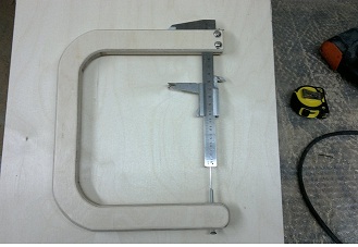

http://www.triantafylou.com/haraktes%20kompasa.html
βρε φιλε γιαννη αυτο που λες ειναι για τον διαστημικο σταθμο! (κ στο σχεδιασμο κ στην τιμη!!!)
Το ξέρω Στέλιο πως είναι πανάκριβο αλλά είναι εργαλείο το ρημάδι!
Και εγώ με πατέντα την βγάζω παρόμοια με αυτή που είχε δείξει ο Τριαντάφυλλος σε άλλο θέμα, μόνο που εγώ χρησιμοποίησα ψηφιακό παχύμετρογια πιο ευκολες μετρήσεις.

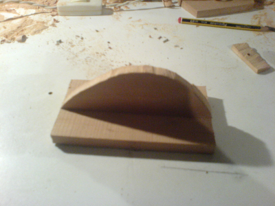

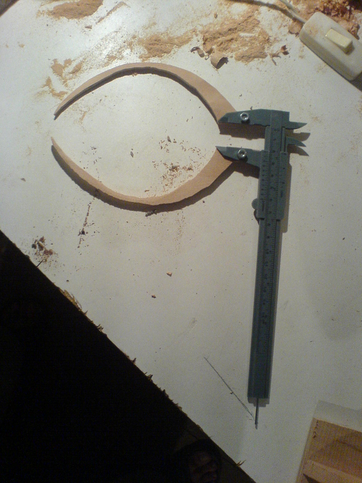

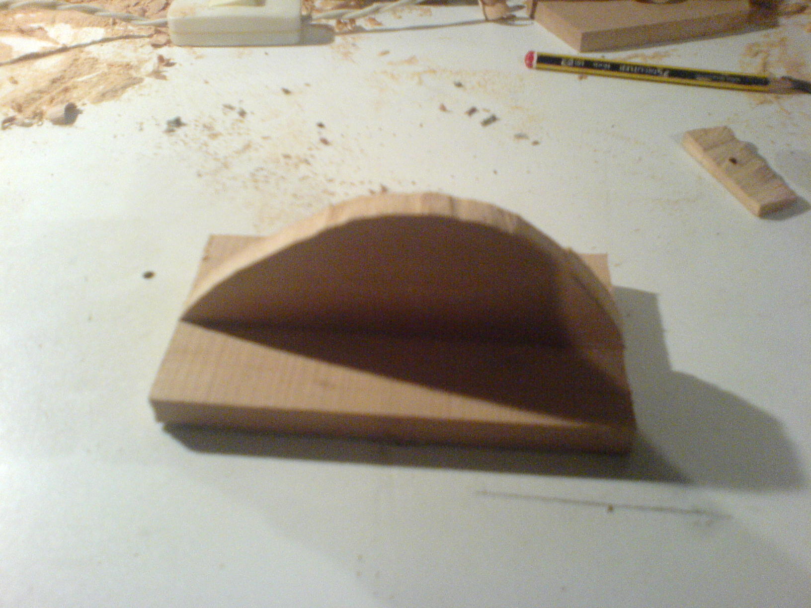

Έκανα και γω μια προσπάθεια, παχύμετρο για σκάφος.
δεν είναι και τέλειο αλλά από τις δοκιμές που έκανα είμαι ικανοποιημένος!!!
και ένα τριβείο χειρός.....(Τεχνολογία μιλάμε  ;) ;) ;) ;) )

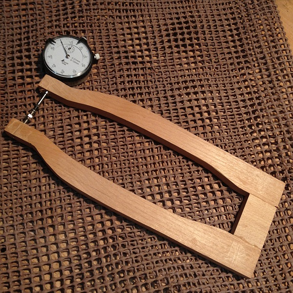

Γνωρίζει κανεις πως λειτουργεί ενα εργαλείο που λέγεται "ρολόι γράφτη". Στην πιο κατω σελίδα θα το δείτε. Μπορουμε με αυτο να μετρησουμε παχος;
http://www.vardakas-tools.gr/products/categoryid/199/level/a/productid/1310
Απ: ΠΑΧΥΜΕΤΡΟ ΓΙΑ ΚΑΠΑΚΙ
« Απάντηση #20 στις: Νοεμβρίου 28, 2014, 02:54:11 μμ »
αν φτιάξεις κάτι τέτοιο?

ΕΧΩ ΦΤΙΑΞΕΙ ΚΙ ΕΓΩ ΠΑΤΡΙΩΤ ΑΛΛΑ ΕΙΝΑΙ ΠΟΛΥ SENSITIVE.......................

Μάνο εσύ το έχεις φτιάξει αυτό,αν θες give us informations please.
όχι, αυτό στη φωτο από το ιντερνετ είναι.
Έχω φτιάξει ένα παρόμοιο με την ίδια λογική, απλώς είναι πιο "καλλιτεχνικό" (από ρετάλια από άλλη κατασκευή που είχε καμπύλες και βγήκε "ναζιάρικο") .
Είναι λίγο περίεργο στη χρήση, όπως λέει ο Κώστας μετράει με ακρίβεια (για μηχανουργική χρήση) που καμμιά φορά είναι περιττή. Επίσης σου σπάει λίγο τα νεύρα αν δεν έχεις φτιάξει σταθερή στήριξη (3 σημεία) για το καπάκι και αυτό "παίζει" μέσα στην υποδοχή, μετράει κάθε φορά διαφορετικά - λόγω ακριβώς της ακρίβειας που έχει.

Eίμαι στη φαση που ετοιμαζω το καπακι του νεου μπουζουκιου μου και δεν θέλω να το λεπτύνω στα κουτουρού. Σκεφτομαι να φτιαξω μια πατεντα να μετραω πάχος. Μαλλον θα εφαρμώσω παχύμετρο ψηφιακο προσαρμώζοντας τσιμπίδες κομπάσου, πιστευω θα ειναι πιο ευχρηστο. Αν εχει κάποιος αλλος να προτεινει καποια σχετική πατέντα θα ήταν πολυ χρήσιμο.

Σταυρο αυτο με τις τσιμπιδες το ειχα φτιαξει παλιοτερα, πιο πολυ βολευει για να μετρησεις σκαφος. Για καπακι ειναι ιδανικο αυτο που σου δειχνει ο Μανος, μπορεις να το κανεις το ιδιο ακριβως με ψηφιακο παχυμετρο αντι για το ρολοι. Το ειχε δειξει ετσι παλιοτερα νομιζω ο yiannis. Σε καθε περιπτωση φροντισε στο κατω μερος να εχει λιγη ισια επιφανεια για να παταει το καπακι και να μην κανεις μετρησεις υπο γωνια.
Ο τριανταφυλλος τελικα ηταν
http://www.luthier.gr/index.php?action=dlattach;topic=170.0;attach=536;image

Συμφωνώ με τον Γιάννη, κι εγώ έχω φτιάξει με "δαγκάνες" κομπάσου και τελικά το χρησιμοποιώ μόνο για σκάφη ή ολοκληρωμάνα όργανα που περνά μέσα από την τρύπα.
Στο επόμενο καπάκι (επειδή σκέφτομαι να έχει διαφορετικά πάχη) λέω να φτιάξω αυτήν την κατασκευούλα με το μοχλό και την απόληξη με το καρφί που σημαδεύει (τρύπες διαφορετικού επιθυμητού βάθους).
