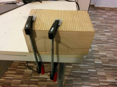

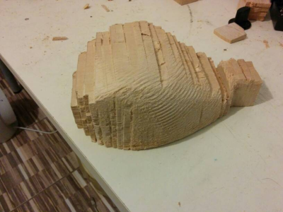

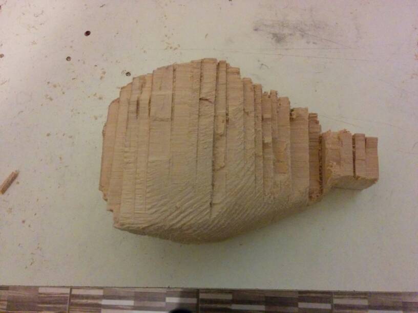

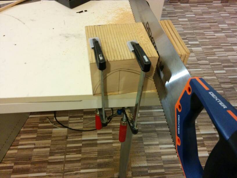

« Απάντηση #31 στις: Νοεμβρίου 07, 2016, 02:16:11 μμ »

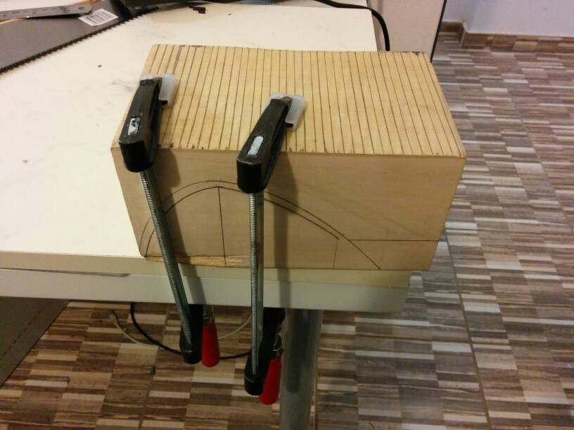

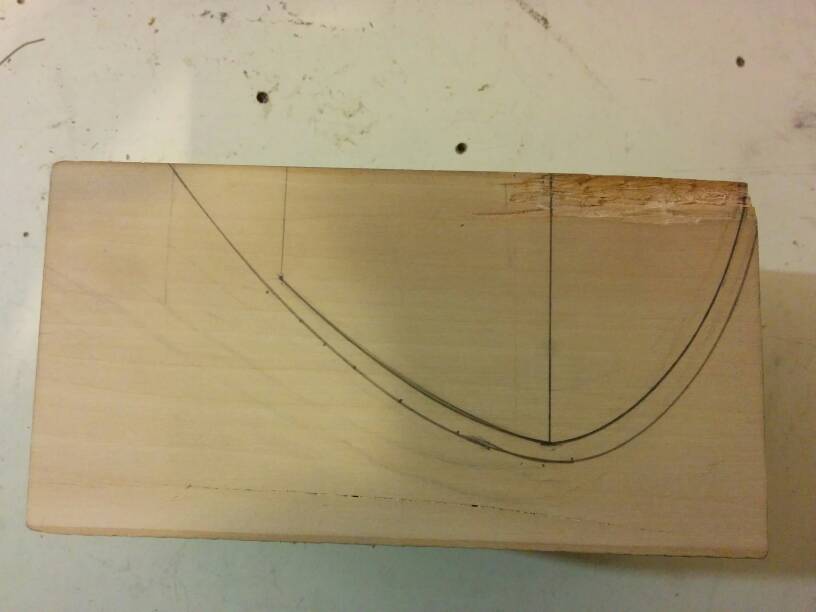

Όπως είχα πει ανεβάζω μερικές φωτογραφίες. Παρακαλώ τα σχόλια σας
Sent from my Nexus 5 using Tapatalk

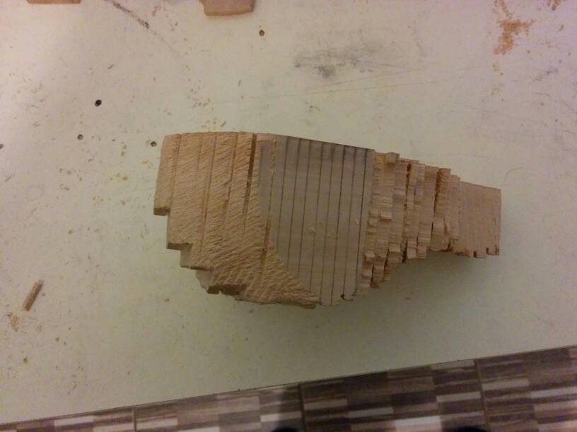

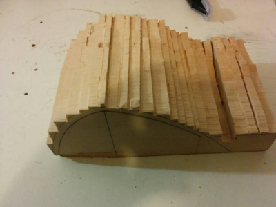

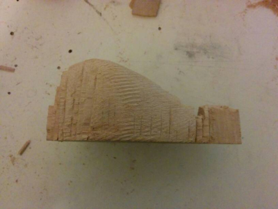

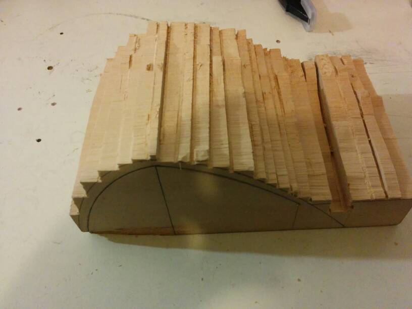

« Απάντηση #32 στις: Νοεμβρίου 07, 2016, 02:31:37 μμ »

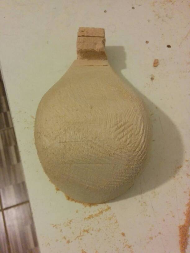

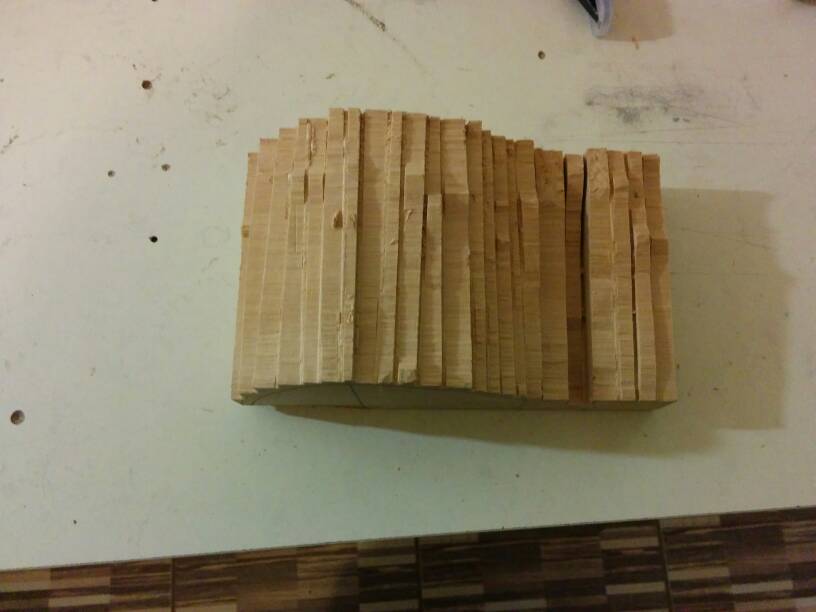

Και αυτές μετά από λίγο γυμναστικής με το πριόνι. Και προχωράμε αργά και σταθερά.
Δημήτρης Αγγελακοπουλος
  • Μηνύματα: 498
Απ: Αρχαριος χωρις εμπειρια
« Απάντηση #33 στις: Νοεμβρίου 07, 2016, 11:56:11 μμ »
Πολύ καλά το πας. Κι έκοψες και με πριόνι χειρός.. Ωραίος! Καλά σου είπα εγώ να ξεκινήσεις με την καρυδιά, κάνε λίγες διατάσεις και ξεκινα τις πλάγιες τομές.

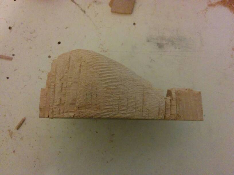

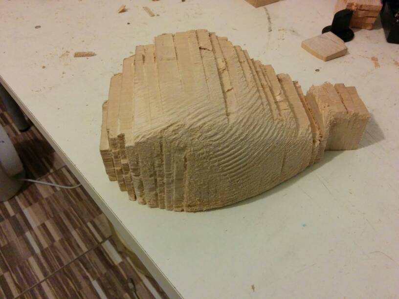

« Απάντηση #34 στις: Νοεμβρίου 12, 2016, 09:51:02 μμ »
Καλησπέρα σε όλους,

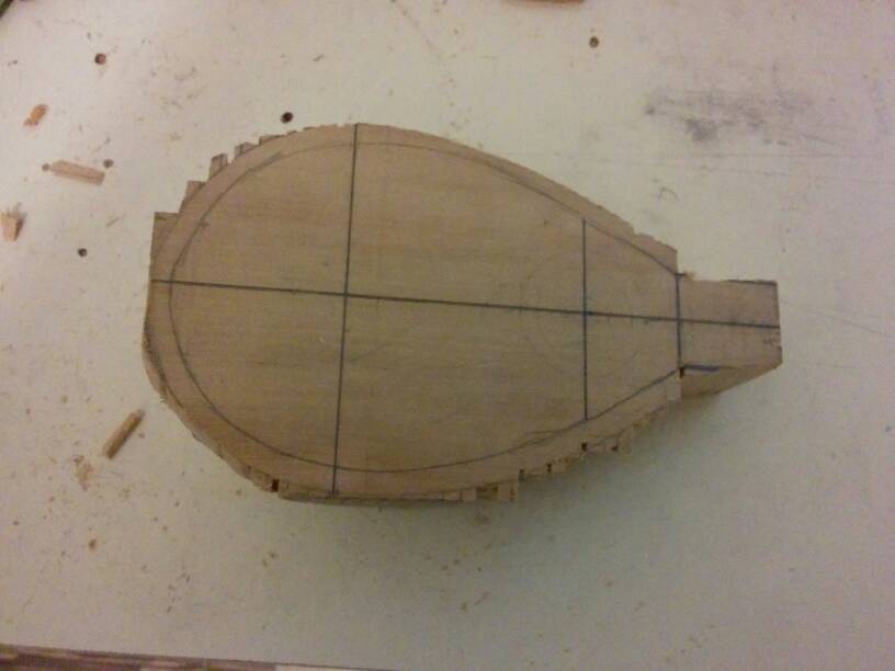

Σήμερα βρήκα λίγο χρόνο να ασχοληθώ  με τη κατασκευή μου. Μερικές φωτογραφίες. Παρακαλώ τα σχόλια σας

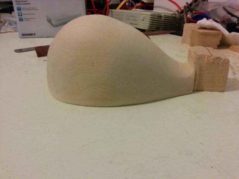

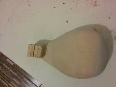

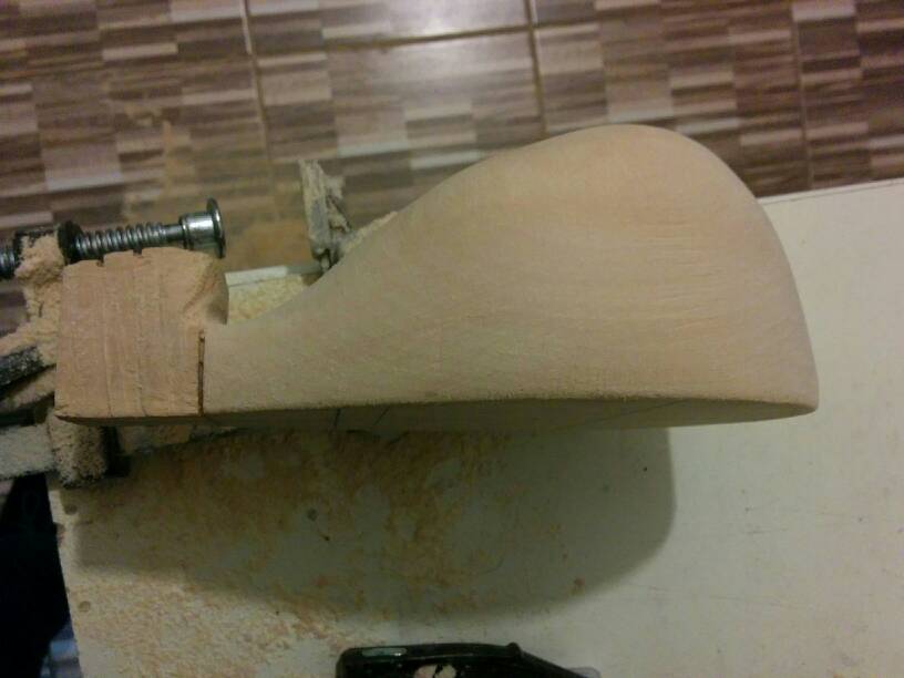

« Απάντηση #38 στις: Νοεμβρίου 21, 2016, 06:15:33 μμ »
Καλησπέρα σας,

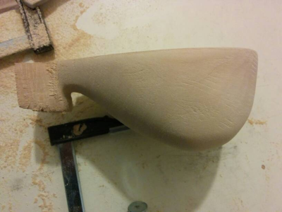

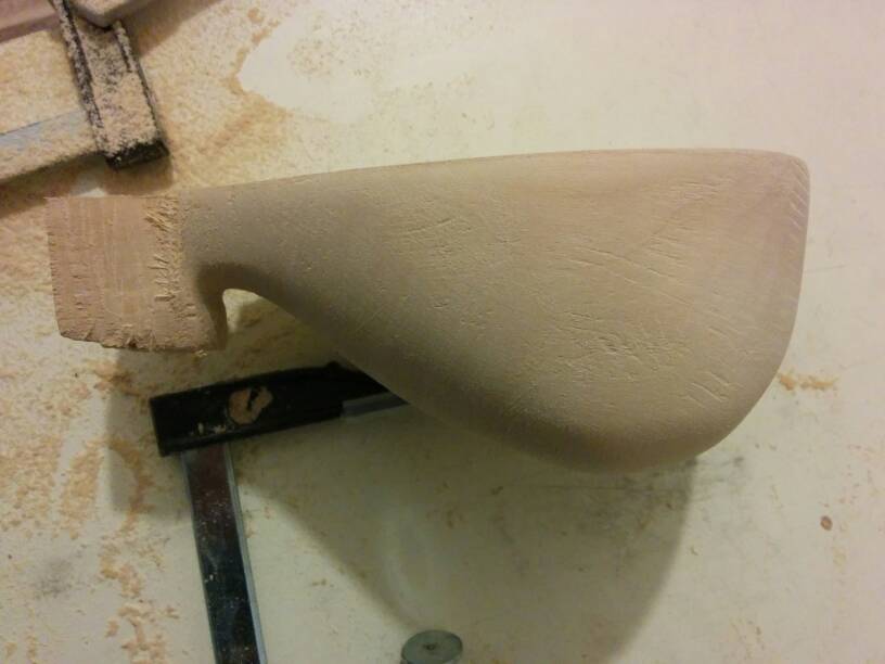

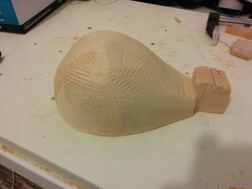

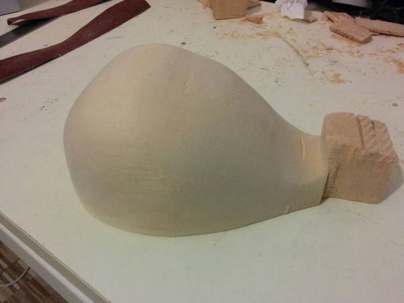

Ευχαριστώ για τις απαντήσεις σας, για να σας βοηθήσω ανεβάζω μερικές φωτογραφίες σε τι κατάσταση βρίσκεται το σκάφος.
Να είστε επιεικής μαζί μου είναι ή πρώτη μου κατασκευή. :D
« Απάντηση #39 στις: Νοεμβρίου 21, 2016, 06:52:41 μμ »
Για μένα καλά το πηγαίνεις.
Αν θέλεις να ελέγξεις κάποιες τυχόν μικρές ασυμμετρίες , βάλε το ξύλο ανάμεσα σε σένα και ένα δυνατό επιτραπέζιο φωτιστικό. Γύρνα το σκάφος και παρατήρησε με ηρεμία. Σημείωνε με το μολύβι αν δεις κάπου να ξεφευγει λίγο, για να το τρίψεις μετά.
Εσύ το χαίρεσαι ; ... Αν ναι , τότε συνέχισε σιγά - σιγά με το εσωτερικό.   :)
« Απάντηση #40 στις: Νοεμβρίου 22, 2016, 03:56:16 μμ »
Ευχαριστώ Ιωσήφ για το σχόλιο σου.
Τώρα σιγά σιγά θα ξεκινήσω το τρίψιμο :).
Όπως είναι το σκάφος αυτή την  στιγμή να ξεκινήσω με 80άρι ή 60αρι γυαλόχαρτο;
« Απάντηση #41 στις: Νοεμβρίου 22, 2016, 04:03:00 μμ »
Μέ 60άρι . Προηγουμένως τό πέρασες μέ τή λίμα γιά φύγουν οἱ χοντρές ρασπιές ; Ἄν ὄχι θα κουραστῆς λίγο περισσότερο .

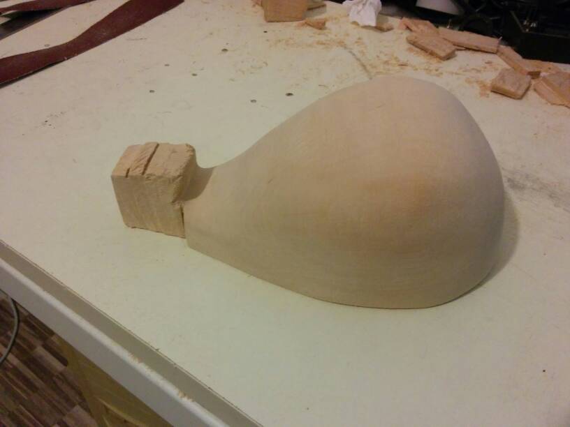

« Απάντηση #43 στις: Νοεμβρίου 24, 2016, 05:04:54 μμ »
Αναλόγος πόσο σε παίρνει,να αφήσεις ψωμί 3-4 χιλιοστά από το πάνω μέρος αλλά να αφήσεις και λίγο μπιφτέκι από δεξά και αριστερά έτσι ώστε να κρατάει αντοχή,και προσοχή μεγάλη στο σημάδεμα κόψιμο και άδειασμα της τρύπας τύπου χελιδονουράς,και να ξέρεις ότι πάντα ανοίγουμαι πρώτα το θυλυκό μόρσο,και μετά κάνεις το αρσενικό σιγά-σιγά έτσι ώστε να μην είναι πολύ σφηνωτό αλλά και να μην σκαμπιλίζει ή κολυμπάει στην τρύπα,πρέπει να μπαινοβγαίνει με μια σχετική ώθηση-απώθησηGOOD LUCK GLAUKOS.

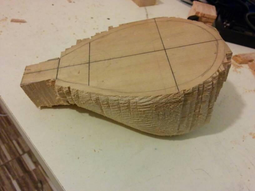

« Απάντηση #44 στις: Νοεμβρίου 24, 2016, 07:47:34 μμ »
Ευχαριστώ Νικό για την απάντηση.

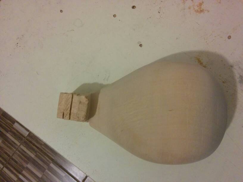

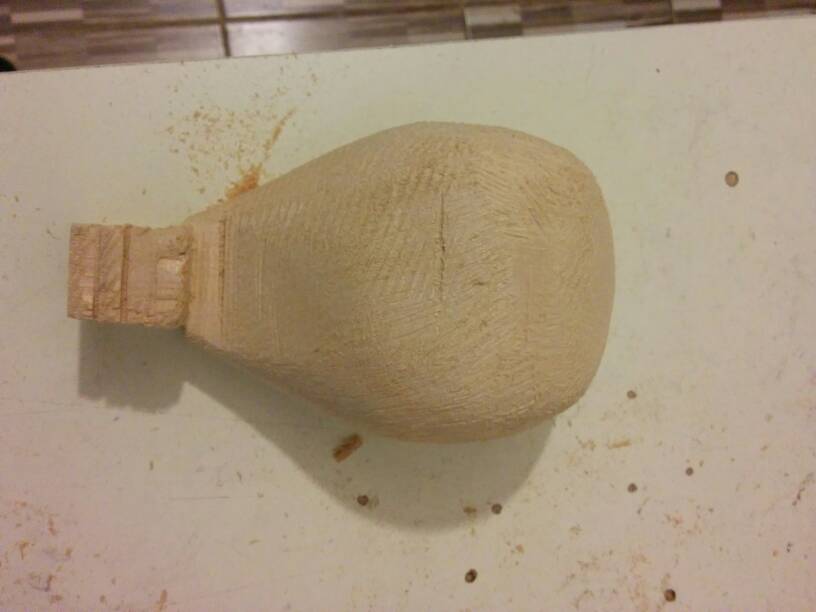

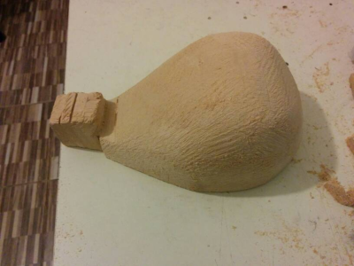

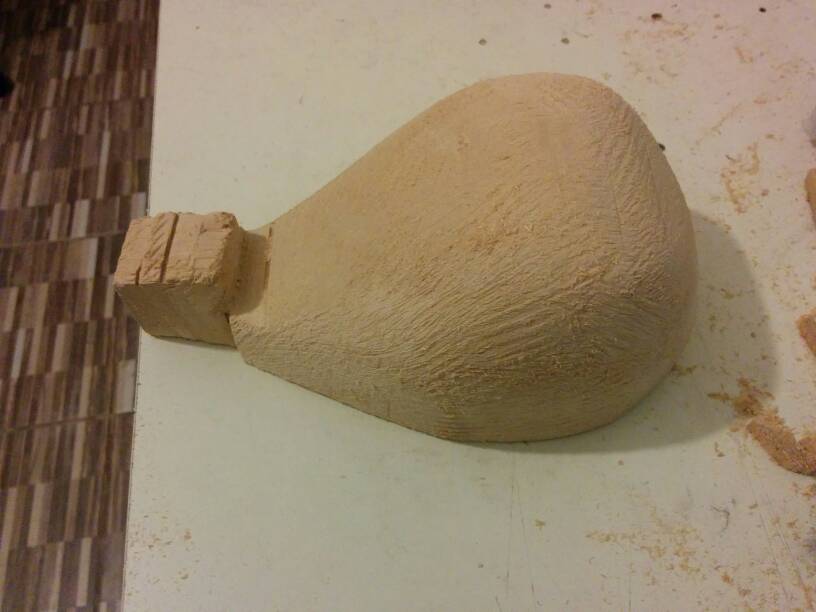

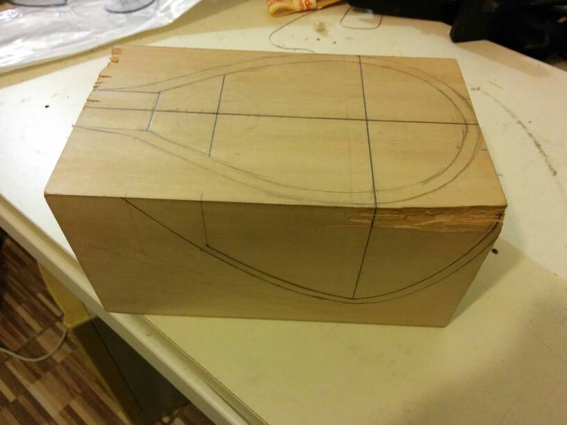

Βρήκα λίγο χρόνο και ασχολήθηκαν με το τρίψιμο (60). Μερικές φωτογραφίες
