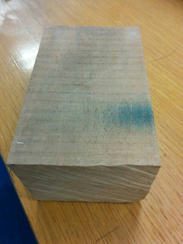

« Απάντηση #5 στις: Σεπτεμβρίου 19, 2016, 07:10:12 μμ »

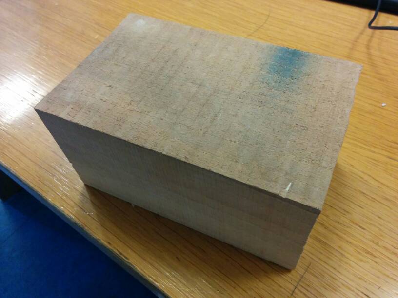

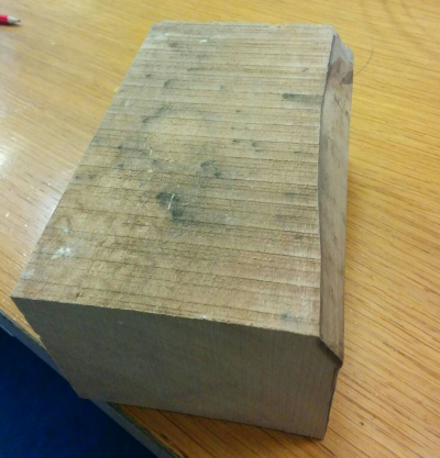

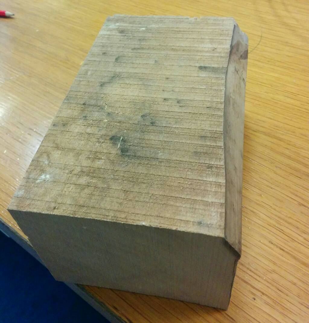

Βρήκα αυτό το τάκο καρυδιάς 18χ11χ9.5.
Ακούω τη γνώμη σας τι μπορώ να κανω με αυτό

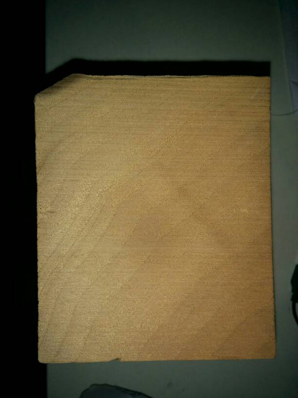

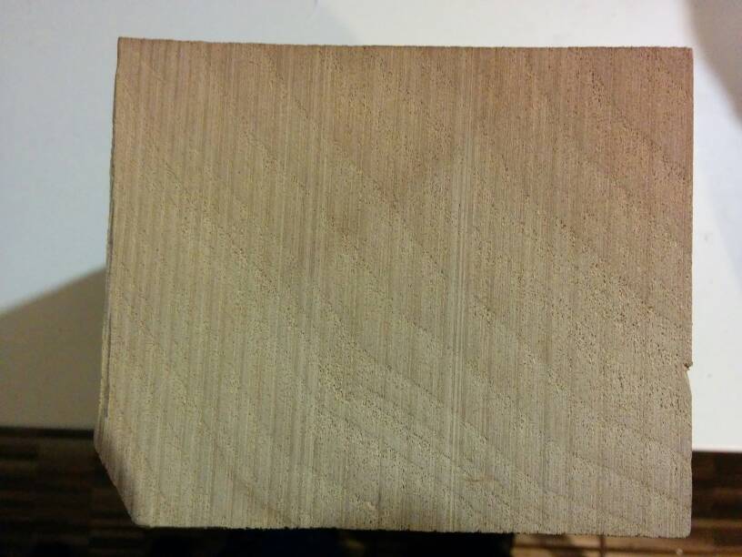

Καλημέρα Glaukos , Φωτογράφησε τό σόκορο ( τομή τοῦ ξύλου ) τῆς 2ης φωτογραφίας ( αὐτό πού εἶναι λεῖο ) κατά μέτωπον ( ὄχι λοξά ) καί ἀνέβασέ το νά τό δοῦμε . Ἐπίσης γράψε ἐπάνω στό ξύλο ὅλες τίς διαστάσεις μέ βελάκια ( ὅπως κάνουν οἱ πολ. μηχανικοί στά σχέδια - κατόψεις ) φωτογράφησέ τα πάλι καί ξαναστεῖλε τα . Μοῦ φαίνονται λίγο λοξά τά νερά στό σόκορο....

« Απάντηση #8 στις: Σεπτεμβρίου 20, 2016, 10:23:37 μμ »
Καλησπέρα σας,
Σχετικά με το ξύλο που πρέπει να αρχίσω και όσα έχω διαβάσει στο φόρουμ όλοι αναφέρονται στο φλαμούρι για αρχή λόγο ότι έιναι μαλακό. Αν ξέρει κάποιος που μπορώ να βρω φλαμούρι ή αν κάποιος από το φόρουμ πουλάει.

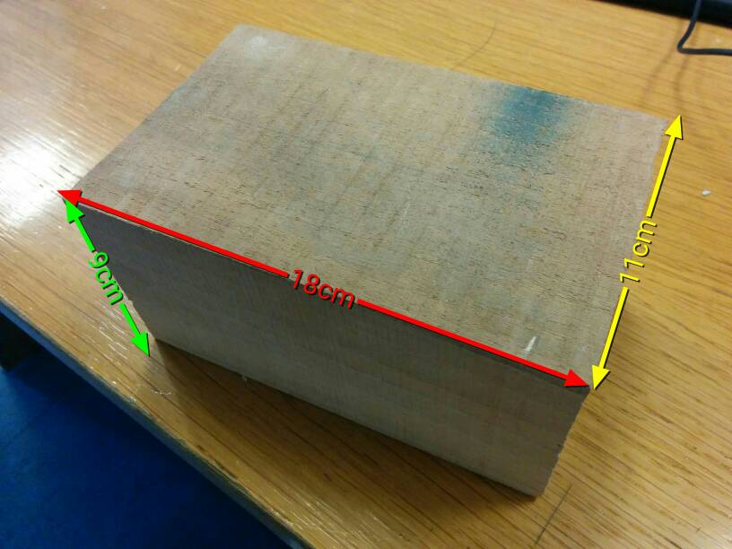

Επίσης ανεβάζω φωτογραφίες του τάκου καρυδιάς που έχω με διαστάσεις
Ευχαριστώ

« Απάντηση #13 στις: Σεπτεμβρίου 21, 2016, 02:39:42 μμ »
Ἀγαπητέ φίλε glaukos καλημέρα .
Τό φλαμούρι καί ἡ λεύκα ἔχουν σίγουρα πολύ πιό μαλακό ξύλο καί σκάβονται εὐκολώτερα . Ἡ καρυδιά ὅμως θά δώση καλύτερο ἦχο , ἀλλά σκάβεται δυσκολώτερα καί θά παιδευτεὶς περισσότερο .
Προσωπικά πιστεύω ὅτι , ὅταν στήν ἀρχή μιᾶς ἐργασίας παιδεύεσαι πολύ , μετά ἡ συνέχεια σοῦ φαίνεται εὔκολη .
Εἶναι ὅμως καί τό ἄλλο . Ἄν δοκιμάσης στό μαλακό ξύλο καί ἀποκτήσης μιά ἐμπειρία , δυσκολώτερα θά χαλάσης τήν καρυδιά πού θά σκάψης μετά , καί πού εἶναι καταλληλότερη . Γιά πρώτη φορά πιθανότατα νά κάνης λάθη , καί ἄν καταστρέψης τήν καρυδιά θά εἶναι πιό μεγάλη ἀπωλεια ἀπό τό νά καταστρέψης τό φλαμούρι ἤ τή λεύκα .
Πιό καλά λοιπόν εἶναι νά δοκιμάσης σέ φλαμούρι ἤ λεύκα καί μετά στήν καρυδιά . Ὅσον ἀφορᾶ τό ἀπό ποιά πλευρά θά σκάψης , ἐπειδή τά νερά στό σόκορο εἶναι περίπου 45 μοῖρες , ἀπό ὅποια πλευρά καί νά τό σκάψης εἶναι τό ἴδιο . Ἁπλῶς , θά τό σκάψης ἀπό την στενή πλευρά ἄν θέλεις νά γίνη στενό καί βαθύ , ἤ ἀπό τήν φαρδιά πλευρά ἄν θέλεις νά γίνη φαρδύ καί ρηχό .
Γιά τό μῆκος , γνώμη μου εἶναι νά χρησιμοποιήσης καί τους 18 πόντους τοῦ ξύλου .
Ἄς ποῦνε ὅμως καί ἄλλοι τήν γνώμη τους γιά ὅλα αὐτά .

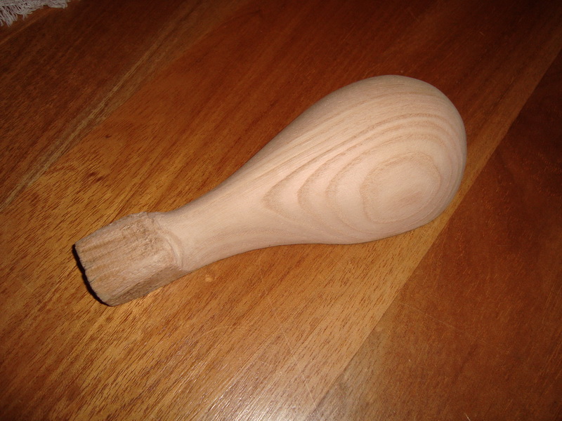

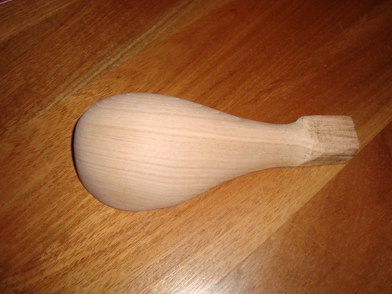

Απ: Αρχαριος χωρις εμπειρια
« Απάντηση #14 στις: Σεπτεμβρίου 21, 2016, 03:34:35 μμ »
συμφωνώ σε όλα με τον Λάμπρο. Τα λοξά νερά θα σου βγάλουν περίπου αυτό το αποτέλεσμα (αυτός είναι ο πρώτος μου μπαγλαμάς).
όσο για το μήκος, είναι πολύ πρακτικό να αφήσεις ένα μικρό κομμάτι προς το μόρσο για να πιάνεις το σκάφος όσο σκάβεις, μετά το κόβεις. Καλή ευκολία.
