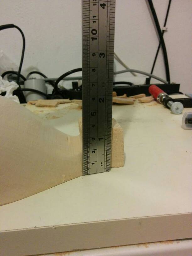

Καλησπέρα σας,
Το πάχος για το μορσο είναι εντάξει ή θα εχω πρόβλημα
Sent from my Nexus 5 using Tapatalk

Απ: Αρχαριος χωρις εμπειρια
« Απάντηση #48 στις: Δεκεμβρίου 02, 2016, 02:50:23 μμ »
Καλησπέρα σας,
Πως το βλέπετε το πάχος γιατί μορσο;
« Απάντηση #49 στις: Δεκεμβρίου 02, 2016, 03:36:18 μμ »
2 εκ. είναι καλά για το συνολικό ύψος του μανικιού στην ένωση, το συνολικό ύψος του αρσενικού μόρσου θα είναι περίπου 15-16 χιλ. (μετρώντας από την ταστιέρα προς τα κάτω, τα 2-2,5 "πάνω" χιλιοστά - όσο το πάχος του καπακιού σου - δεν θα χωθούν στο θηλυκό αλλά θα περισσεύουν προς τα πάνω και θα έρθουν "πρόσωπο" με το καπάκι)
Για το πάχος, για να πάρεις μιαν ιδέα (εξαρτάται από την γωνία της χελιδονοουράς, επομένως δεν είναι σε όλα το ίδιο)
γενικά όσο χωράει τόσο κάνεις, για πλάτος ταστιέρας στην ένωση 32 χλστ. εγώ κάνω το αρσενικό μόρσο 19 πάνω 21 κάτω και το θηλυκό 20 πάνω 23 κάτω, αλλά πρόσεχε: αυτές οι διαστάσεις δεν είναι δεσμευτικές, έτσι το κάνω εγώ με τις γωνίες του τραπεζίου που έχω, δεν ισχύει για όλες τις ενώσεις και για όλα τα όργανα.
