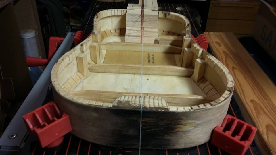

Προχώρησα λιγάκι . Αν διακρίνετε κανένα διαβο   >:(  λάκο κρυμμένο στις λεπτομέρειες  ... εδώ είμαστε ...

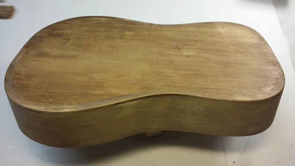

Το υδρόχρωμα με την κάσια στο σκαφάκι , αλλού έπιανε πολύ, αλλού σχεδόν καθόλου ... Περάστηκε τόσα χέρια που κόντευε να γίνει μαύρο ...
Με αρκετό γυαλόχαρτο , υπομονή και επιμονή φτάσαμε εδώ ... το ψιλό κοντρα πλακε έγινε ... δήθεν ψαροκασέλα style ...

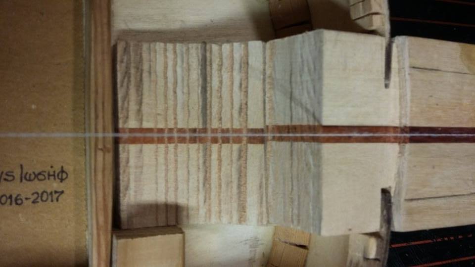

« Απάντηση #103 στις: Οκτωβρίου 30, 2016, 06:22:09 μμ »

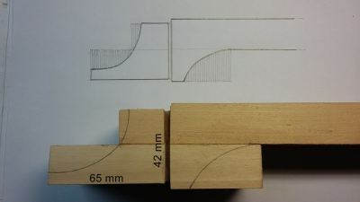

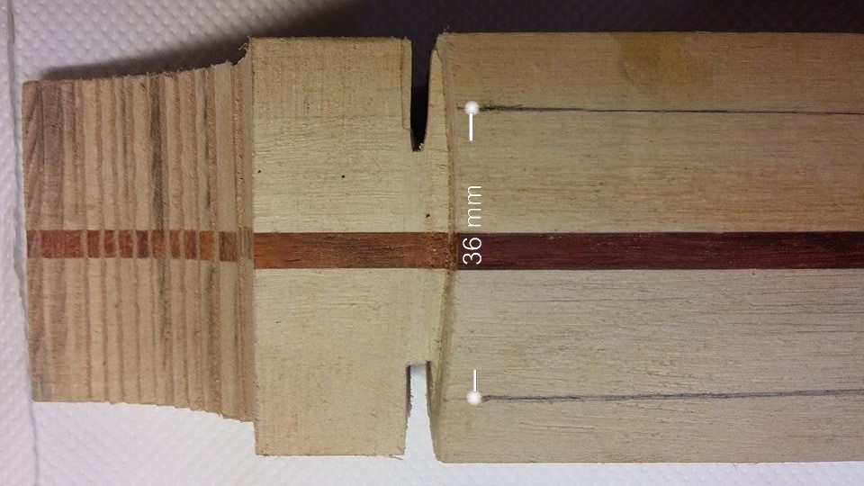

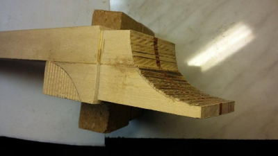

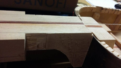

Προχωράμε αργά , πολύ αργά ... και οι φωτογραφίες , όσο κι αν δείχνουν καλές προθέσεις , κι αυτές συχνά μας ξεγελάνε. Περιγράφω :
Δέκα μέτρα
ένα κάνε
έλεγχε και ξαναμέτρα
να μη φτιάξης ό,τι νάναι !
εδώ μανικο-τακούνι στα προημιτελικά ...
