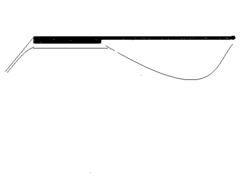

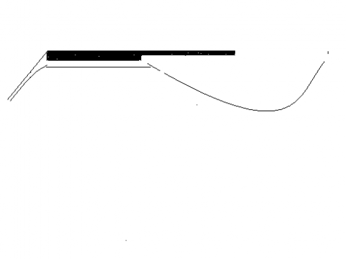

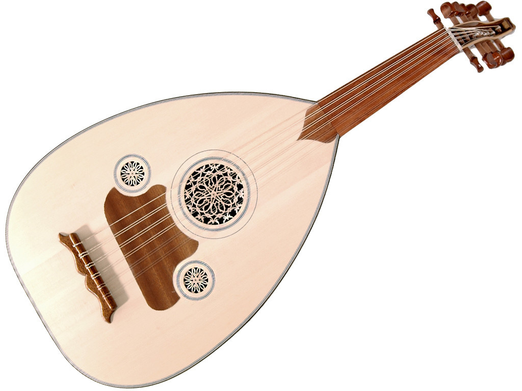

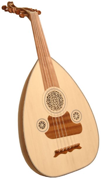

......βρε παιδες...να ρωτήσω κάτι...επιτρέπεται να βάλω έτσι,όπως δείχνω στη φωτό..την ταστιέρα???????δηλ...με δοντι γιατί θέλω να βάλω μεγάλη ταστιέρα ...μέχρι την κεντρική τρύπα...και στην ένωση με το καπάκι να κάνω αυτό το δόντι ...όσο το πάχος του καπακιού....κάπου στα 2 χιλιοστά....επιτρέπεται?????ακούω τους ειδικούς....σας ευχαριστώ

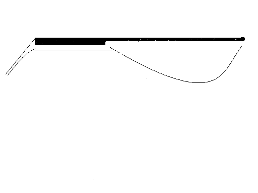

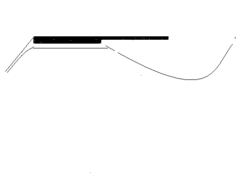

« Απάντηση #35 στις: Μαΐου 28, 2016, 10:31:11 πμ »
...καπως .ετσι....η ταστιέρα...
Απ: Προσπάθεια κατασκευής ΟΥΤΙ...
« Απάντηση #36 στις: Μαΐου 28, 2016, 04:48:14 μμ »
ΝΑΙ ΓΙΑΤΙ ΟΧΙ?ΠΡΟΣΕΞΕ ΟΜΩΣ ΜΗΝ ΣΟΥ ΒΓΕΙ ΠΟΛΥ ΚΟΝΤΟΣ Ο ΚΑΒΑΛΑΡΗΣ...........................
ΜΑ ΤΩΡΑ ΠΟΥ ΤΟ ΞΑΝΑΣΚΕΦΤΟΜΑΙ..........ΡΕ ΣΥ ΕΧΟΥΝ ΤΑΣΤΙΕΡΑ ΤΑ ΟΥΤΙΑ? ΕΧΟΥΝ ΑΛΛΑ ΕΙΝΑΙ ΠΡΟΣΩΠΟ ΜΕ ΤΟ ΚΑΠΑΚΙ. ΕΣΥ ΤΙ ΜΑΓΚΙΑ ΘΕΣ ΝΑ ΚΑΝΕΙΣ ΔΕΝ ΕΧΩ ΚΑΤΑΛΑΒΕΙ

« Απάντηση #37 στις: Μαΐου 29, 2016, 10:11:51 μμ »
Κώστα...σε ευχαριστώ για την απάντηση...κοίταξε ...έχουν ταστιέρα ...αλά ,μερικά, έχουν όπως λές με πρόσωπο μέχρι το καπάκι και εκει τελειώνει η ταστιέρα ...και μερικά έχουν ταστιέρα μέχρι την κεντρική τρύπα...αυτά ,τα δεύτερα ,απότι έχω δει ...το μάνικο ,το έχουν λίγο ψηλότερα-όσο πάχος έχει το καπάκι...- και έρχεται πρόσωπο με το καπάκι..αλλά επειδή το μανικο το έχω μάλλον στό όριο το πάχος του λέω να κάνω αυτό ...να αφήσω ένα δόντι στην ταστιέρα ...κοντά στα 2 περίπου χιλιοστά ,μέχρι το καπάκι ...και να την βάλω όπως δείχνει η φωτό...πιστεύω να μην έχω πρόβλημα...αν καταλαβαίνω καλά...!!!
Απλά μου έχει κολλήσει να το κάνω με μεγάλη ταστιέρα ..μέχρι την κεντρική τρύπα....
« Απάντηση #38 στις: Μαΐου 30, 2016, 12:37:02 πμ »
εγω χωρις να κανω τον εξυπνο , ουτι με υπεριψωμενη ταστιερα δεν εχω δει ποτε. Μηπως ετσι ειναι στα ουτια Αραβικου τυπου?Εκει υπαρχουν κι αλλες διαφωρες οπως για παραδειγμα οι χορδες που αντι να πιανουν στον καβαλαρη πιανουν πισω , οπως τα μπουζουκια.

Κώστα καλημέρα...υπάρχουν και αυτά που λες...αλλά και αυτό που σκέφτομαι να κάνω...Τούρκικο..!!!

ΝΟΜΙΖΩ ΧΩΡΙΣ ΝΑ ΕΙΜΑΙ ΣΙΓΟΥΡΟΣ ΟΤΙ ΤΑ ΟΥΤΙΑ ΜΕ ΣΗΚΩΜΕΝΗ ΤΑΣΤΙΕΡΑ ΣΑΝ ΤΑ ΜΠΟΥΖΟΥΚΙΑ , ΕΧΟΥΝ ΜΕΤΑΚΙΝΟΥΜΕΝΟ ΚΑΒΑΛΑΡΗ, ΚΑΙ ΟΙ ΧΟΡΔΕΣ ΠΙΑΝΟΥΝ ΠΙΣΩ ....................
