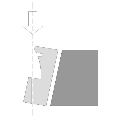

με δράπανο (ή dremel) τρύπησες  ?
αν δεν έχεις κάποια διάταξη να τρυπάς κάθετα (δράπανο πάγκου ή βάση για το δράπανο χειρός ή το dremel) είναι λίγο δύσκολο να σου βγούν όλες σωστά...
Δεν ξέρω πως είναι ο καβαλάρης του ουτιού (αν έχει γωνία η τρύπα). Για καβαλάρη κιθάρας, μετά από μερικές αποτυχημένες προσπάθειες να τρυπήσω με ελεύθερο χέρι και να είναι όλες παράλληλα και στοιχισμένες, εγώ κάνω αυτό - αλλά με το δράπανο σε βάση:
στερεώνω με ταινία διπλής όψης τον καβαλάρη πάνω σε έναν τάκο με μια πλευρά κομμένη λοξά (όσο η γωνία που θέλω να έχει η τρύπα σε σχέση με το καπάκι) και τρυπάω "από πάνω", από την πλευρά που θα "βλέπει" προς το μάνικο δηλαδή, εκεί που ενδιαφέρει να είναι όλες οι τρύπες "περασιά" σε μια γραμμή.
Κάτι πρέπει να σκεφτείς να σταθεροποιήσεις το δράπανο (ή το dremel) και να κινείς κάτι από τα δύο (ή τον καβαλάρη ή το δράπανο / dremel) παράλληλα για να σου βγούν όλες παράλληλες (είναι και πολλές).
