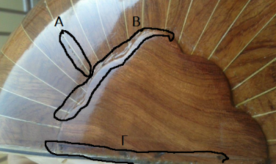

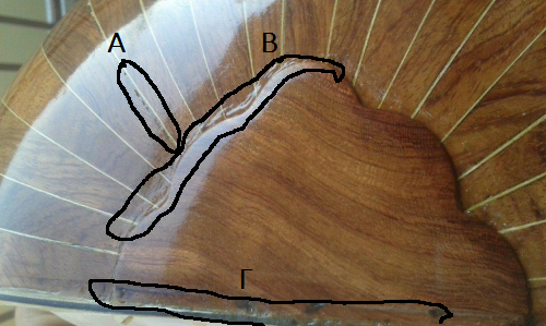

βρε striker βλεπω και ξαναβλεπω την φωτο και δεν εχω καταλαβει το που την εκανες.
εγω (το ξαναλεω, χωρις να μπορω να διακρινω καλα) το μονο ειναι το Α που ειναι λιγο αστοκαριστο , το Β δεν ξερω τι ειναι και μπορει να ειναι απο την φωτο (ή μηπως μαζευτηκε εκει "αρκετη" γομαλακα και κανει ανωμαλιαρικα πραματα)
και το Γ που επισης δεν μπορω να διακρινω τι ειναι, παντως δεν ειναι εννιαιο.
κανε μια περιγραφη τι ειναι αυτο που σε προβληματιζει αλλα και σε ποιο σημειο
να ξερεις παντως οτι η γομμαλακα, ειναι οτι ποιο ευκολο στην αποκατασταση, απ οτιδηποτε αλλο φινιρισμα (εκτος ισως του τρου-οϊλ)
STRIKER
  • Μηνύματα: 153
Απ: Προσπάθεια κατασκευής ΟΥΤΙ...
« Απάντηση #92 στις: Αυγούστου 23, 2016, 10:05:25 πμ »
Στέλιο...καλημέρα....στο Α ΚΑΙ Β...εκει δεν έχει στρώσει καλά η γομαλάκα ...και φαίνεται ανώμαλο ...σαν να μην την έχω -που μπορει-γυαλοχαρτισει καλά...και έχει ανωμαλία...!!!!είναι γωνία εκει και είναι δύσκολο σημείο...να το τρίψω ξανά τοπικά στο σημείο και να το περάσω πάλι από την αρχή?????????
« Απάντηση #93 στις: Αυγούστου 23, 2016, 11:45:58 πμ »
ο καθενας εχει και "διαφορετικο" τροπο να επιδιορθωνει...
εγω αν ειχα να αντιμετωπισω αυτο, θα ετριβα ΠΟΛΥ ΚΑΛΑ τις ανωμαλιες, πρωτα με χοντροτερο γυαλοχαρτο και μετα σιγα-σιγα με ψιλοτερο, και τελος με πολυ ψιλο ΟΛΟ το σκαφος. θα "γεμιζα τις τρυπιτσες με στοκο, ή σκονη+κυανοακρυλικη, ή ελαφροπετρα, η σκονη τσιμεντο (εν ολιγοις κανει καθε ανοργανο υλικο-ακου "ανοργανο" για οργανα!) και μετα θα συνεχιζα. βαζε και καμια σταγονα οινοπνευμα+μια ελαιολαδο που και που στην μπαλα.
πολυ σημαντικο: εκει που εχει γωνιες κλπ και δεν φτανει η μπαλα, μην το ζοριζεις, γιατι δεν θα φτανει ουτως η αλλως και "ξεζουμιζεις" την μπαλα αφηνοντας περισσιο υλικο εκει μεσα στις γωνιες χωρις να εχει την δυνατοτητα να το "μαζεψει" η μπαλα.
βγαζε την μπαλα απο μεσα, και με σκετο το πανακι περνα απο εκεινα τα σημεια χωρις βιασυνη, να παει παντου, και κυριως χωρις πολυ υλικο αλλα με "μασαζ" (περασματα συνεχεια)
εν συνεχεια επικαλυπτεις τα σημεια εφαρμοζοντας παντου (ειπαμε: χωρις να πηγαινεις ζορισμενος στην γωνια...)
η γομαλακα μετα θα γινει πολυ καλυτερη και απο αυτα τα σημεια που θεωρεις ηδη οτι εχουν γινει καλα.
αλλα περιμενε να ακουσεις και αλλους τροπους, και εφαρμοζεις αυτον που θεωρεις πιο κοντα στην δικια σου δουλεια-εμπειρια.

....το διόρθωσα....να είστε όλοι καλά....πάμε τώρα στο επόμενο....μετά την γομαλάκα...που τελείωσα το λουστράρισμα....ΠΡΕΠΕΙ ΝΑ ΠΕΡΑΣΩ ΚΑΙ ΚΑΤΙ ΑΛΛΟ....πχ...να το γυαλίσω με βούρτσα μαλακή ?????? το περνάω με κάποιο άλλο γυαλιστικό????προστατευτικό?????η τελειώνουμε εκει????

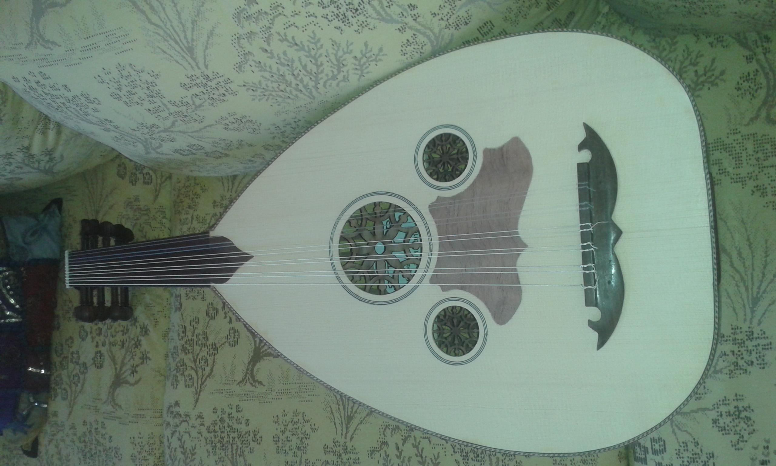

Ετοιμοοοοοοοο........η πρώτη προσπάθεια στέφθηκε με επιτυχία....το τελικό αποτέλεσμα μου αρέσει τρελά και είμαι ενθουσιασμένος....ΕΥΧΑΡΙΣΤΩ ΌΛΟΥΣ ΣΑΣ ΓΙΑ ΤΗΝ ΑΠΕΡΙΌΡΙΣΤΗ ΚΑΙ ΑΝΙΔΙΟΤΕΛΉ ΒΟΗΘΕΙΑ...χωρίς εσάς ...απλά.... δεν υπήρχε περίπτωση , ούτε καν να το σκεφτώ...σας ευχαριστώ και πάλι...!!!

Μπράβο, λαμπρό το αποτέλεσμα από όλες τις απόψεις. Για να το ακούσουμε κιόλας...
οριστε!
ειδες που ειχες αγχωθει; μια χαρα-τελειο ειναι, κανει και για να  το κρεμασεις στο μπανιο για ξουρισμα
{celebrate007}
« Απάντηση #104 στις: Σεπτεμβρίου 17, 2016, 07:06:21 πμ »
Μπράβο κι από μένα ! Ειναι πολυ ωραίο όργανο !
Καλόπαιχτο να το χαρείς ! {music020}
