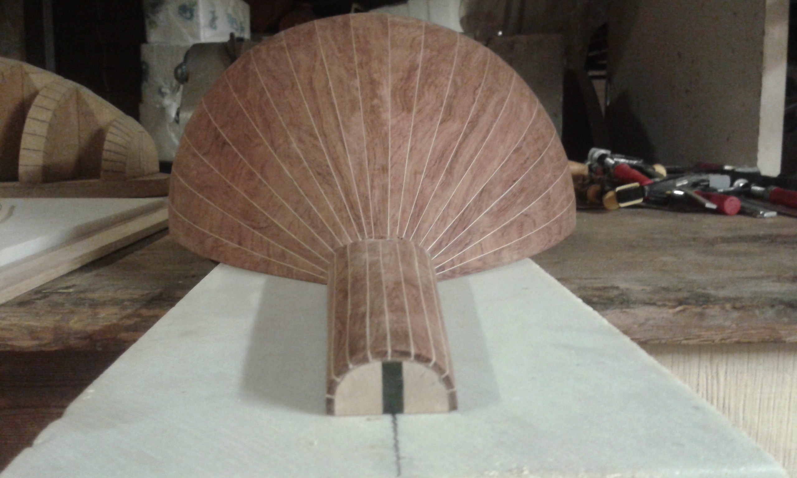

Παίδες καλησπέρα...σκέφτομαι να κολλήσω το μάνικο κατάυτόν τον τρόπο που δείχνει η φωτό.....το μάρμαρο είναι απολύτως ίσιο...το σκάφος πατάει παντού....έχω φέρει την ευθεία που φαίνεται και ειναι ακριβώς κεντραρισμένο το σκάφος με το μάνικο....και εμπρός και πίσω....... το σκέφτομαι σωστά η μου διαφεύγει κάτι;;;
Να το καλλήσω έτσι και με καποια σφυκτήρα και έχοντας κεντραρισμένο το σκάφος με το μάνικο να το πιέσω;;;;;;
Απ: Προσπάθεια κατασκευής ΟΥΤΙ...
« Απάντηση #50 στις: Ιουνίου 13, 2016, 04:12:27 μμ »
ΕΓΩ ΕΤΣΙ ΘΑ ΤΟ ΕΚΑΝΑ, ΚΙ ΑΝ ΘΕΛΕΙ ΛΙΓΟ ΠΑΡΣΙΜΟ ΜΕΤΑ ΝΑ ..ΓΕΡΝΕΙ ΠΙΣΩ ,ΤΡΩΣ ΑΠΟ ΤΟ ΣΚΑΦΟΣ.
ΑΠΛΑ ΠΡΑΜΜΑΤΑ

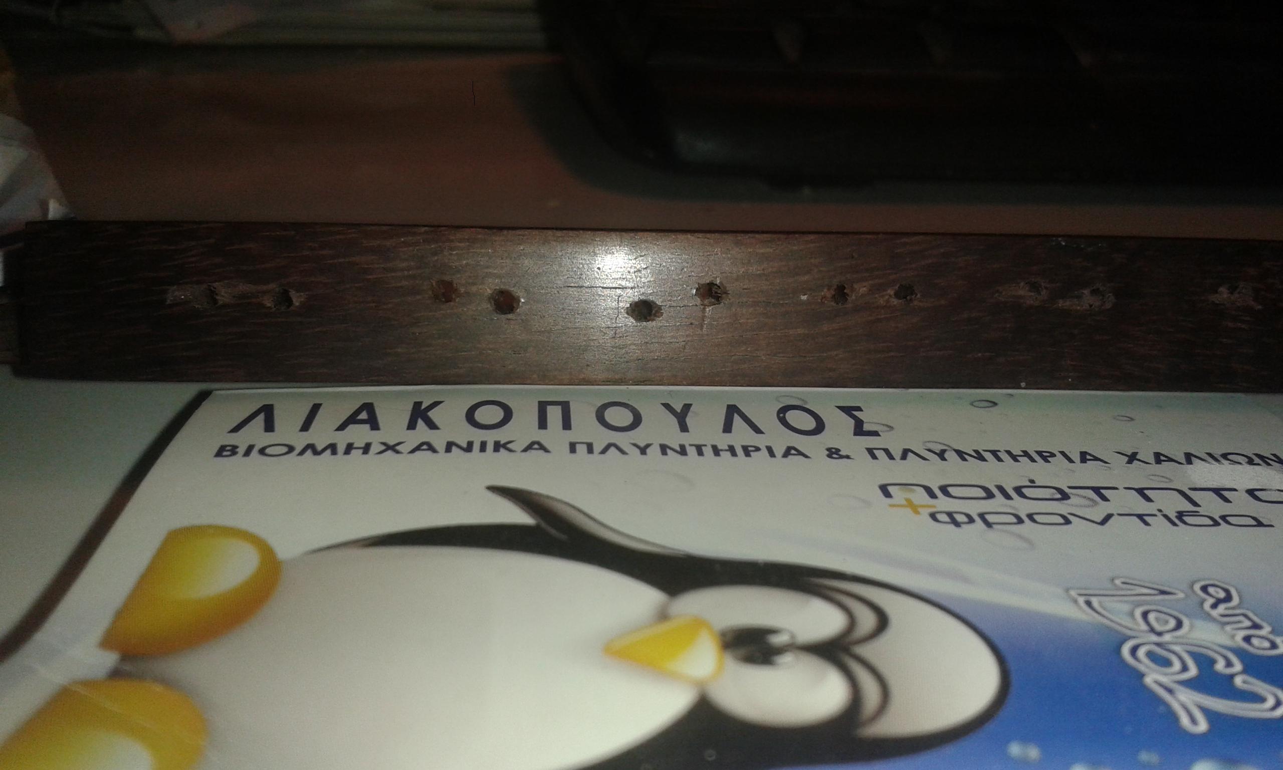

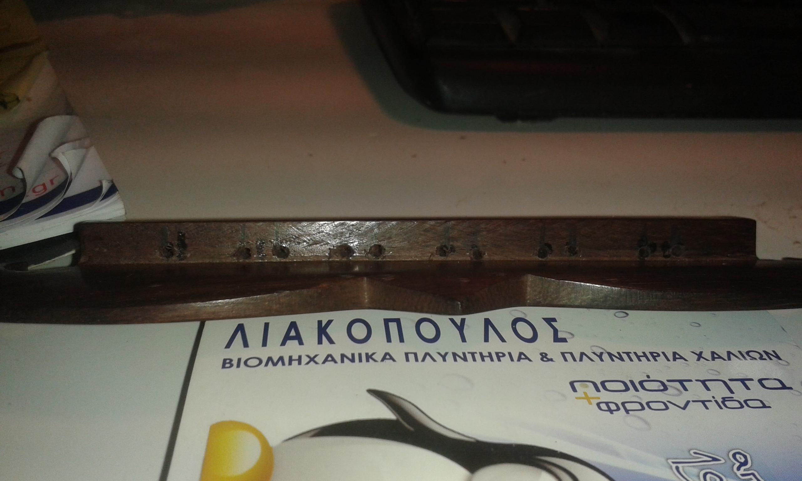

« Απάντηση #57 στις: Ιουλίου 19, 2016, 09:00:40 πμ »
...και την έκανα την μαλακία.....και τρύπησα τον καβαλάρη ΘΕΟΣΤΡΑΒΑ.....σαν να μην έχω ξανατρυπήσει ποτέ...τέλος πάντων ....
αν τον βάλω έτσι θα έχω πρόβλημα?????
Να τον κόψω οριζόντια και να προσθέσω άλλο κομμάτι στο επάνω μέρος ...από τις τρύπες και πάνω...????
τον μπελά μου ..στα τελειώματα...
για πες τε μου ρε παιδιιά...

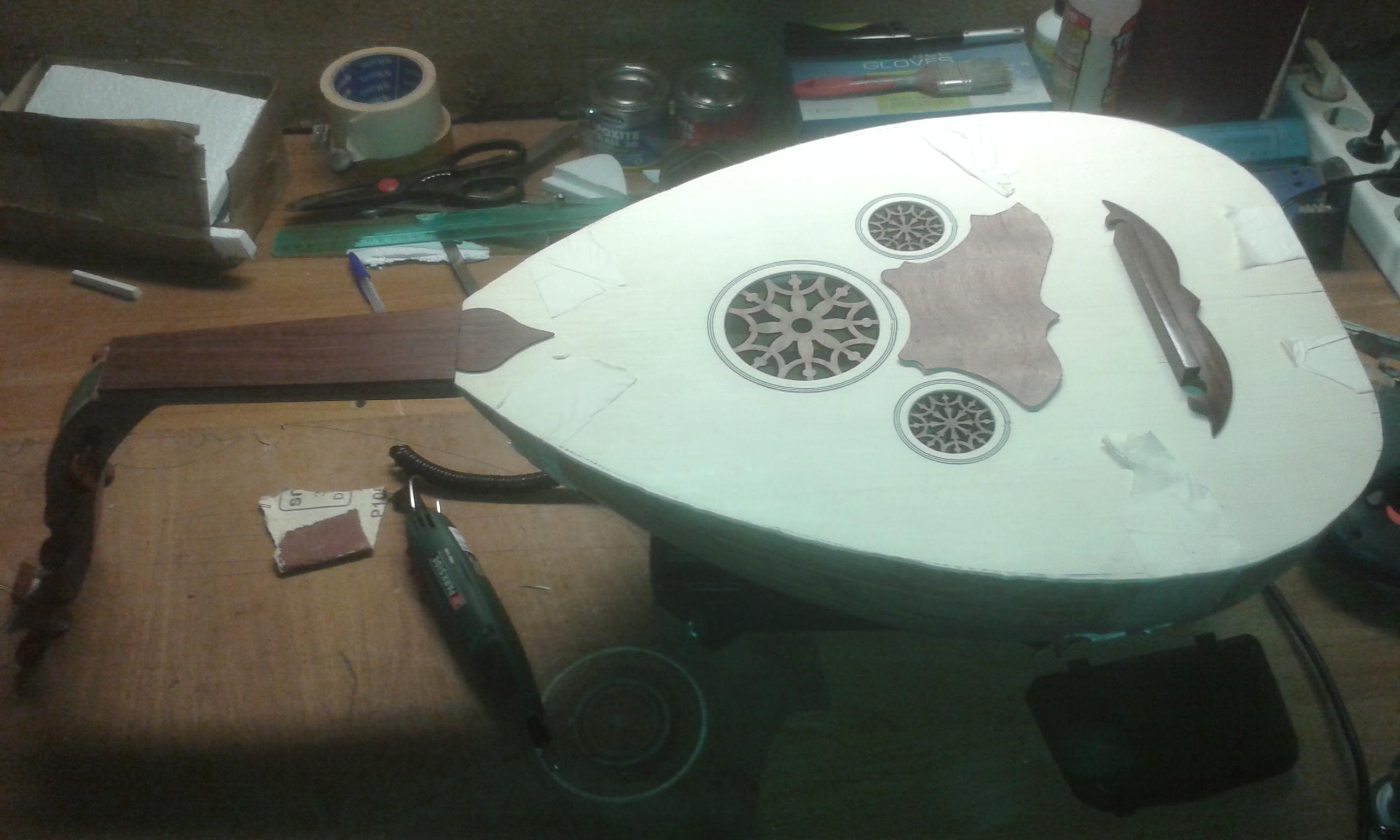

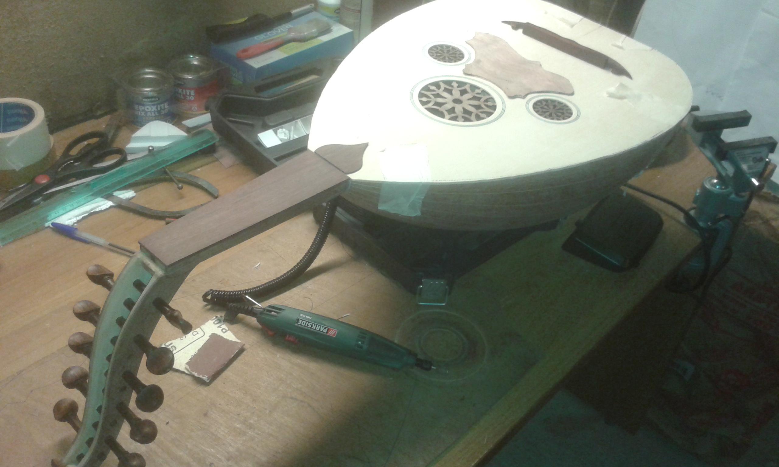

« Απάντηση #58 στις: Ιουλίου 19, 2016, 09:10:12 πμ »
...κατά τα άλλα ...βρίσκομαι σε αυτό το σημείο...και θάλεγα πολύ ευχαριστημένος με την μέχρι τώρα πορεία....σαν πρώτη προσπάθεια...!!!

« Απάντηση #59 στις: Ιουλίου 19, 2016, 09:49:21 πμ »
κατ' αρχάς το όργανο είναι πολύ ωραίο συγχαρητήρια!!!
σε ένα ούτι που έχω, στραβές είναι οι τρύπες ,αλλά δεν έχει θέμα στο παίξιμο
ο καβαλάρης είναι πολύ ωραίος.....στη θέση σου θα κοιτούσα να τον στοκάρω..........τελικά έδωσες κλίση μεταξύ σκάφους και μάνικου;;
