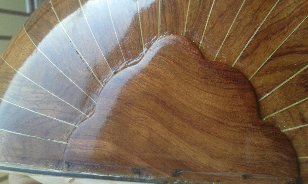

βοήθεια χωριανοί....κοιτάτε τι μαλακία έγινε....τι θα κάνω ????πως θα το διορθώσω τώρα αυτό...το έχω περάσει 5-6 χέρια γομαλάκα ..και τριβω και τρίβω.....η μαλακία του πρωτάρη    ....ΤΗΝ ΒΟΗΘΕΙΆ ΣΑΣ ΠΑΡΑΚΑΛΩ....
Δεν γνωρίζω κάτι για να σε βοηθήσω , αλλά χαλάρωσε, κάνε λίγο υπομονή , πρέπει να είναι από εκείνα προβλήματα που λύνονται , δε μπορεί οι φίλοι εδω πέρα να σε αφήσουν έτσι ... τώρα ακόμα λείπουν πολλοί ... κάτσε να επιστρέψουν  :)
