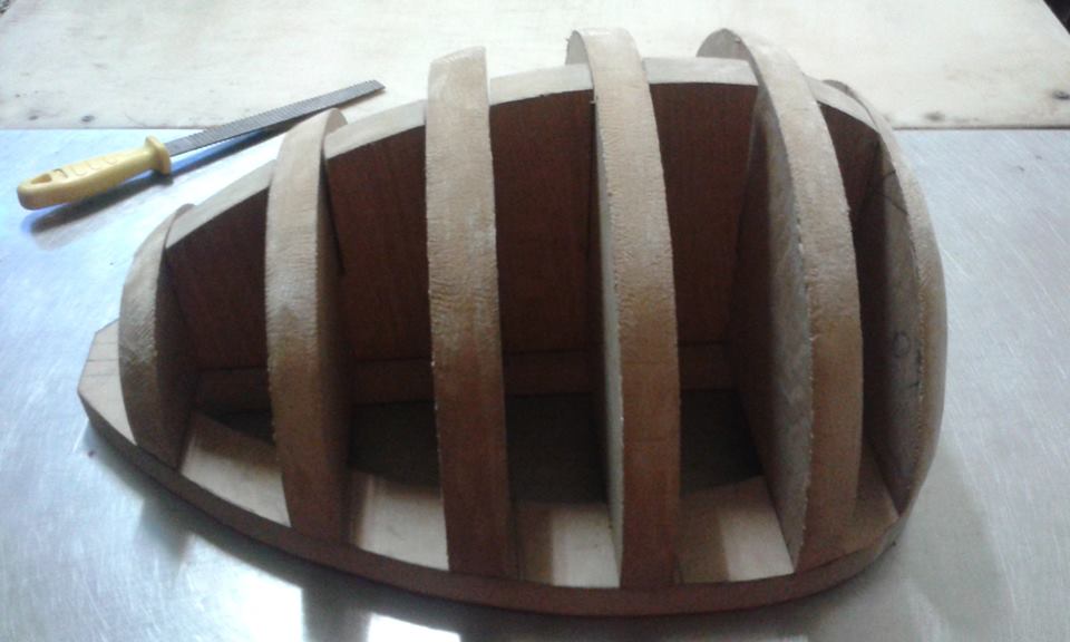

Γενικά το ούτι μοιάζει με την λάφτα κατασκευαστικά (συμμετρία σκάφους, καβαλάρης, άβαφο καπάκι, καράολο, κλειδιά κ.α. )Διαφέρει βασικά στο μάνικο (πιο μικρό σε μήκος αλλά πιο φαρδύ με περισσότερες χορδές) και το μέγεθος του σκάφους . Πάντα λαμβάνοντας υπόψη τον τύπο του ουτιού (τούρκιο, αιγυπτιακό κ.α.)  το μέγεθος είναι μεγαλύτερο από την λάφτα. Είναι εύκολο να αντιγράψεις σκάφος από υπάρχον όργανο (προτείνεται) είτε από φωτογραφία καταγράφοντας το σχήμα (κάτοψη του σκάφους).  Από φωτογραφία εννοείται πως πρέπει να ξέρεις διαστάσεις. Με τον τρόπο αυτόν μπορείς να φτιάξεις το δικό σου καλούπι εύκολα μιας και είναι συμμετρικό.

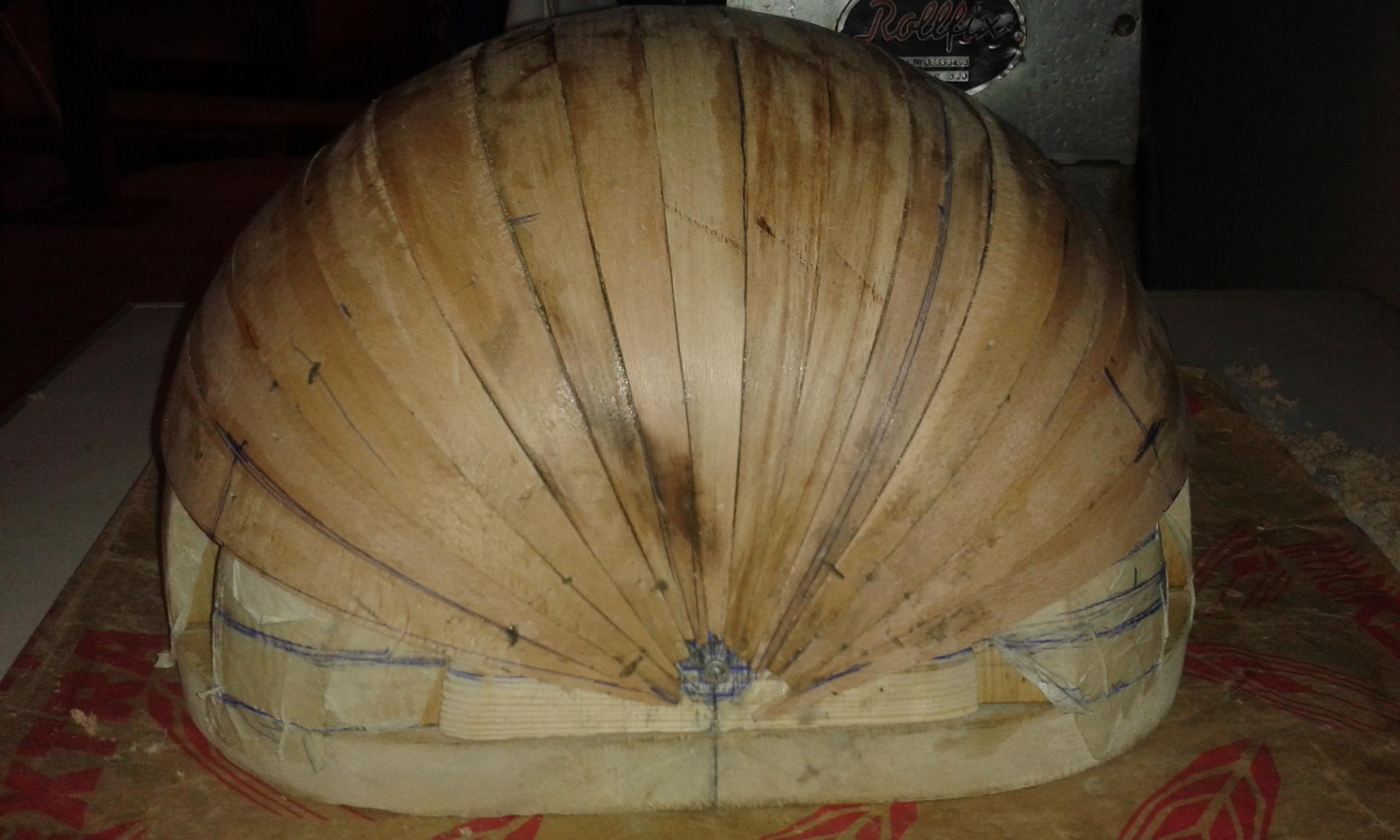

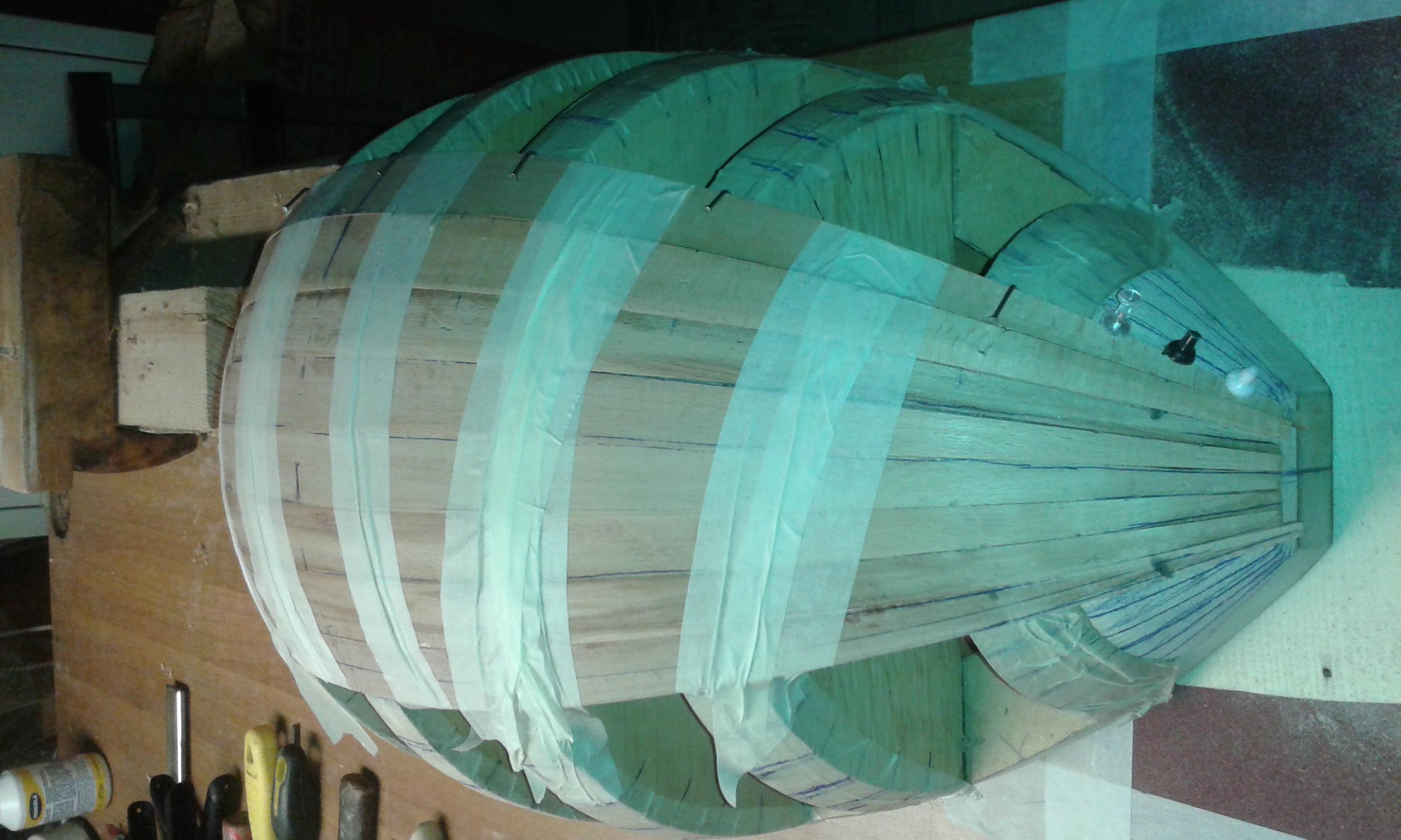

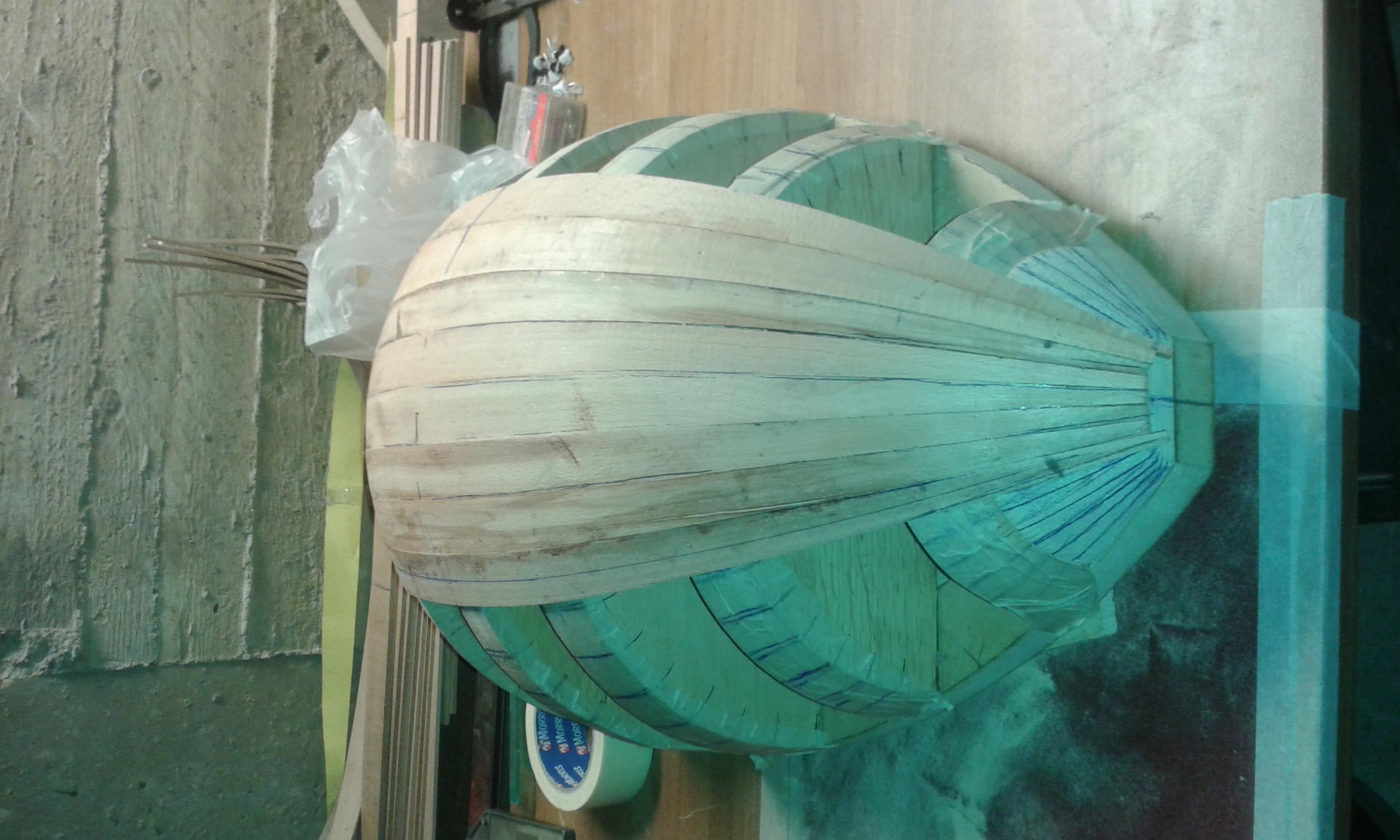

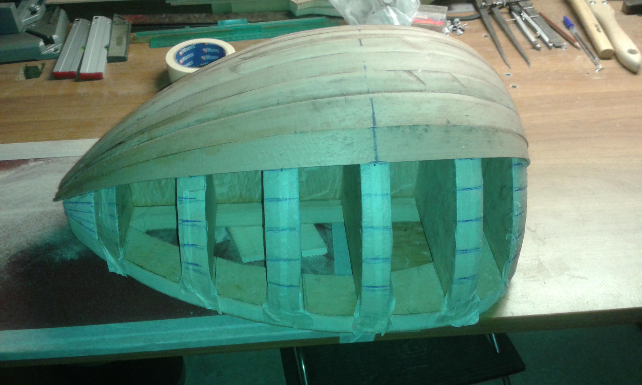

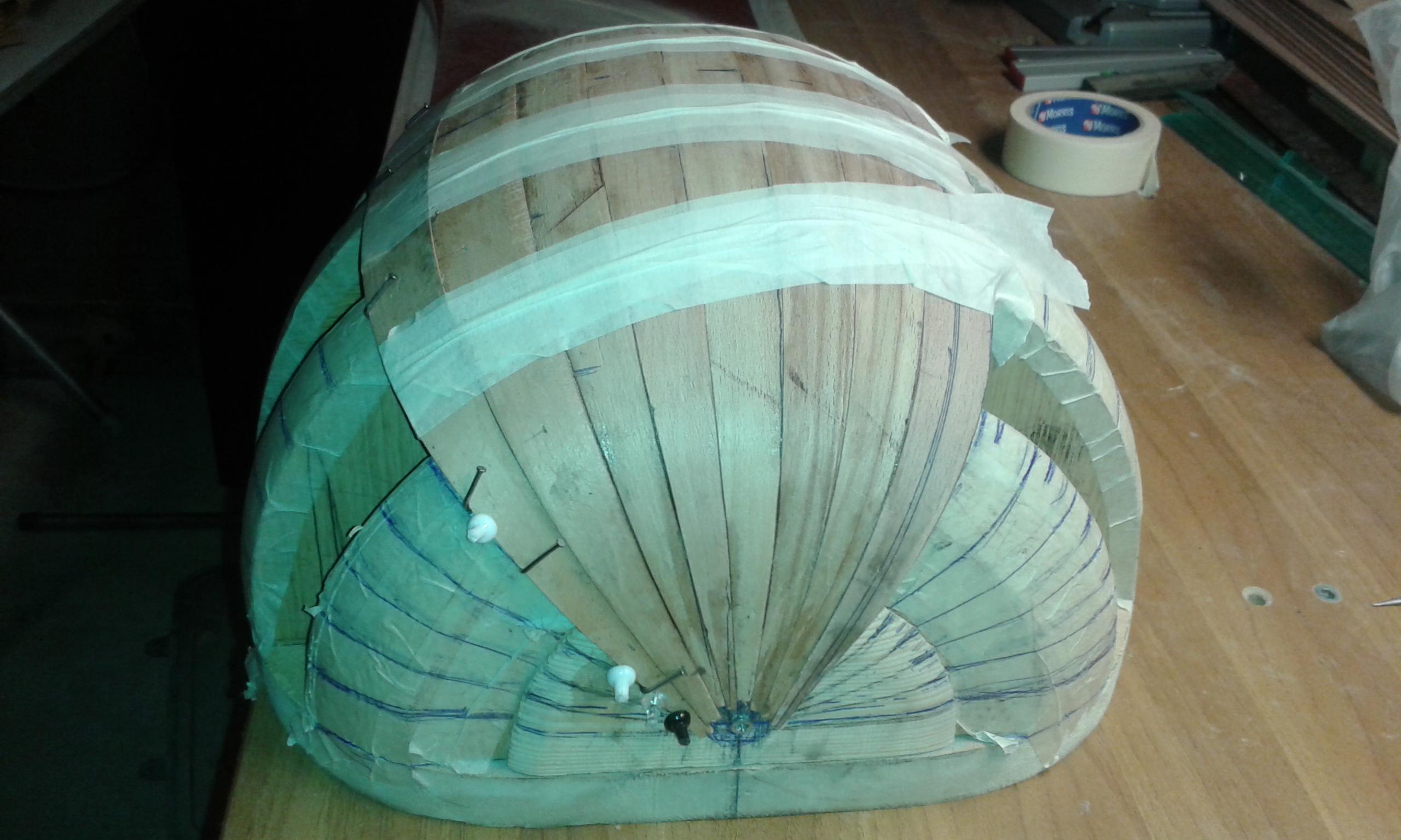

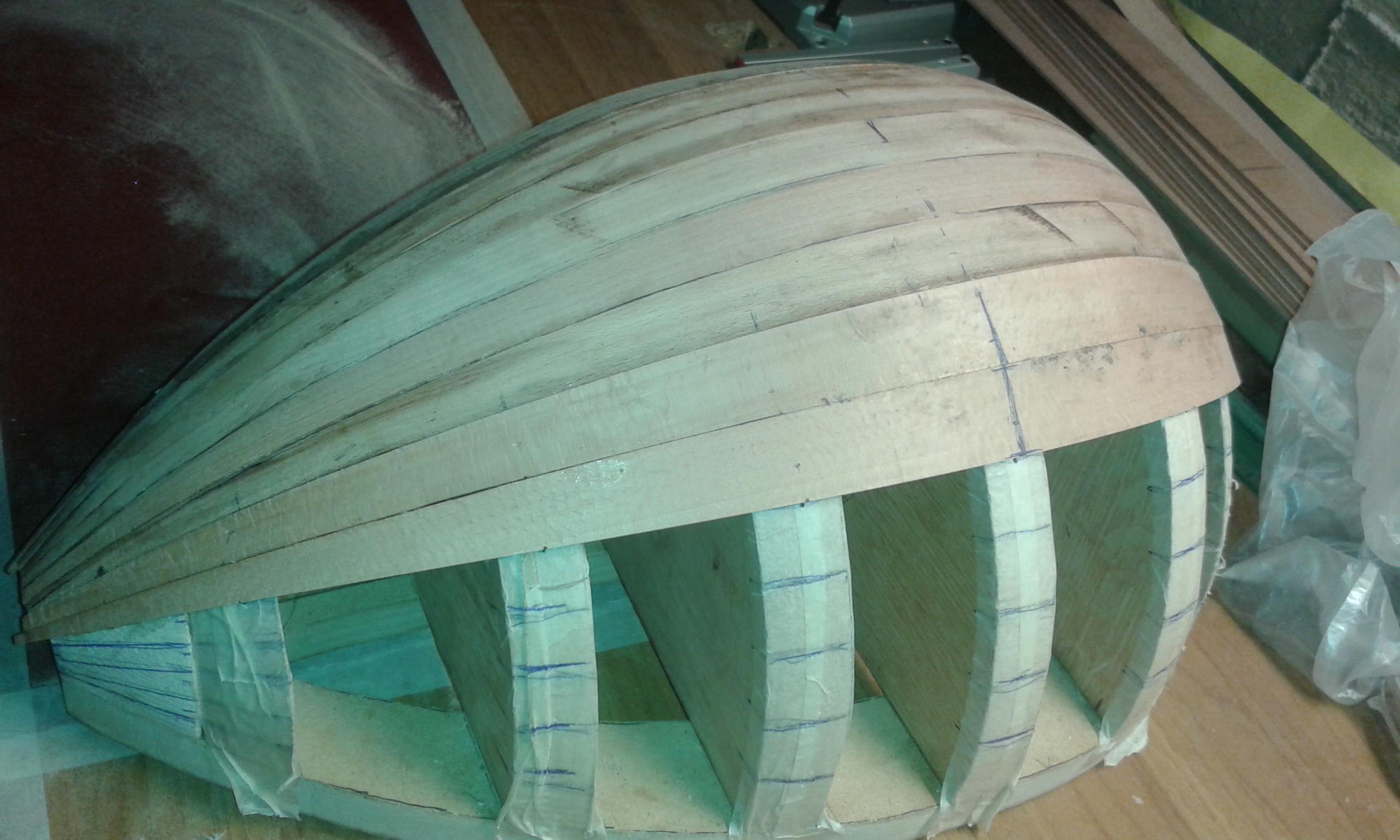

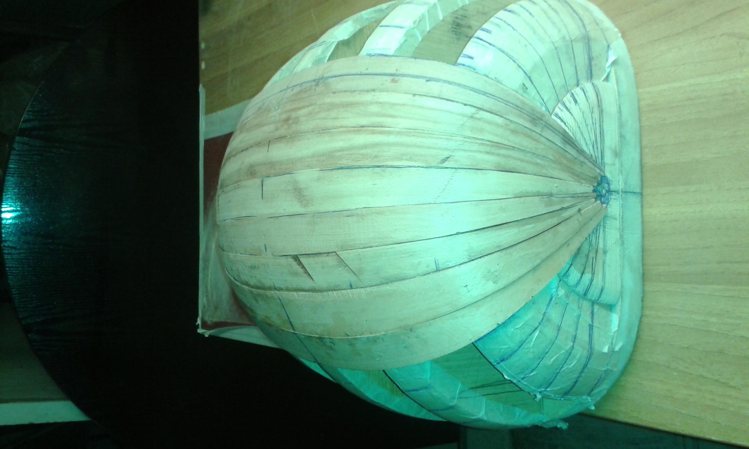

Διαθέτοντας πενιχρά μέσα και ελάχιστη εμεπειρία....έφτασα μέχρις εδώ..δεν ξέρω αν πρέπει να χαίρομαι η να απογοητευτώ ...αλλά το αποτέλεσμα με ικανοποιεί γενικώς...όμως από την άλλη έχω την εντύπωση πως υπάρχουν πολλά πράγματα που πρέπει να βελτιωθούν...
Οι ντούγιες ,είναι απο οξυά...είναι ένα δοκιμαστικό που κάνω πριν βάλω και ηεκινήσω με τα κανονικά ξύλα που ήδη έχω προμηθευτεί...καρυδιά στην προκειμένη περίπτωση....
Δεν ξέρω αν και η οξυά κάνει για το ηχείο αυτό ...αλλά είπαμε δοκιμαστικά....
Θάθελα να μου πουν τα έμπειρα μάτια που διαθέτει το φόρουμ ...τι βλέπουν και ΠΡΕΠΕΙ ΝΑ ΤΟ ΣΥΝΕΧΙΣΩ Η ΝΑ ΤΟ ΚΟΨΩ ΕΔΩ ....και να παω από την αρχή...
Οι ντόγιες είναι 8 μέχρι στιγμής και μην σας παρασύρει που γέρνει ...λείπει η αντίστοιχη μια στην μια πλευρά ...

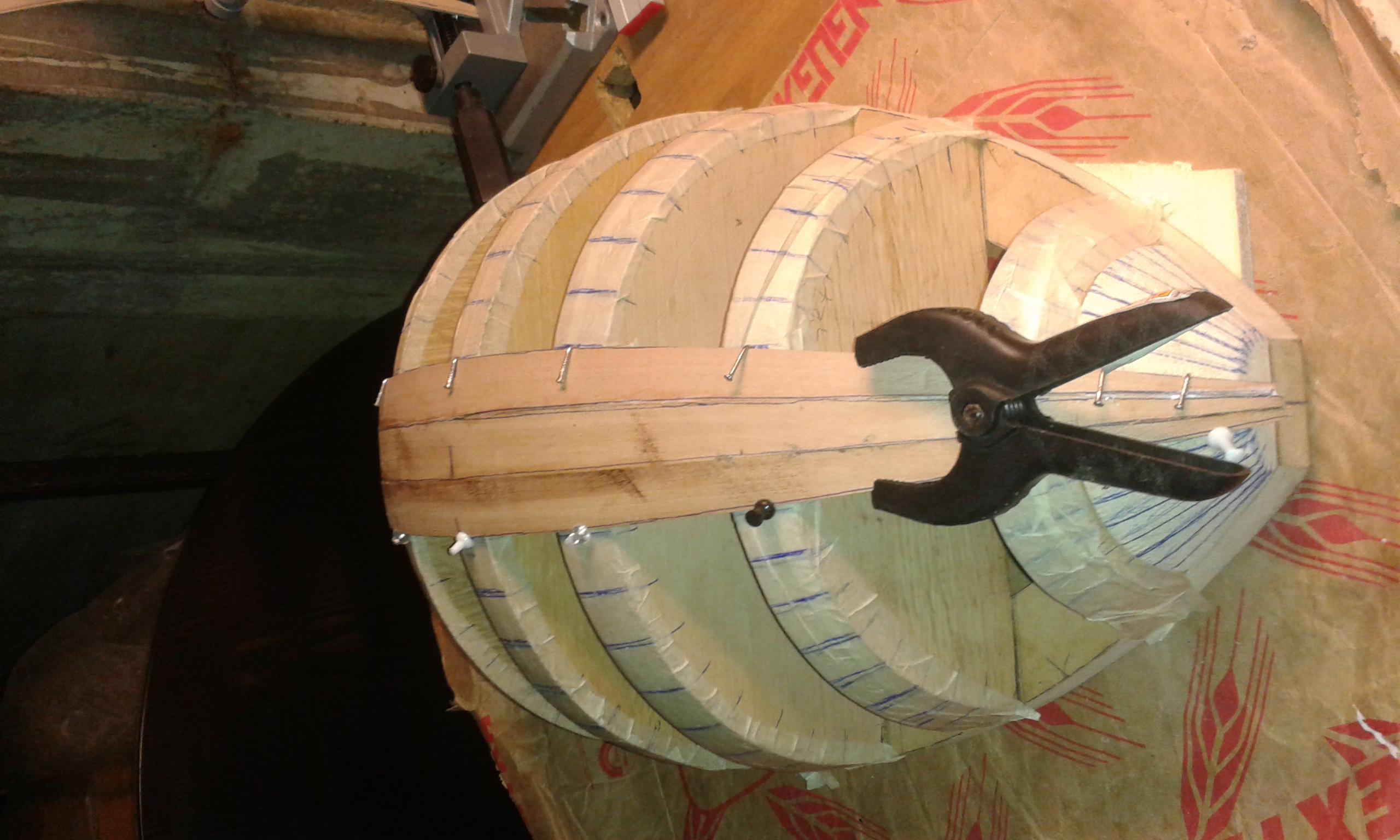

Εδώ σας έχω...περιμένω την κρίση σας....ξέχασα να πω...τις ντουγιες τις λύγισα με ....γκαζακι... {celebrate005}....πρωτόγονα μέσα.... :)

μπραβο μια χαρα φαινεται μεχρι τωρα
για τι ουτι μιλαμε τουρκικο;
Απ: Προσπάθεια κατασκευής ΟΥΤΙ...
« Απάντηση #9 στις: Μαρτίου 31, 2016, 12:14:22 μμ »
Μπράβο ! Επιμελής, μεθοδικός, προσεγμένο καλούπι, για πρώτο όργανο με δουγιες, δεν το συζητώ . Υποδειγματικός !

Κώστα ναι Τουρκικο....ρε παιδια...σας ευχαριστώ...κοκκινίζω....ελπίζω να το κλείσω.....το θέμα είναι ότι ΓΟΥΣΤΑΡΩ ΤΡΕΛΑ.....δεν βλέπω την ώρα να πάω για να στρωσω ντουγιες....πάει το γκαζακι σύννεφο...μερικές ντούγιες μου στρώνουν τόσο εύκολα...που τρελαίνομαι....πάω για συνέχεια....αυτό είναι οξυά....και είναι δοκιμαστικό ,κατόπιν προτροπής επαγγελματία οργανοποιού..αν μου παει καλά μέχρι τέλους....μπορεί και να το καπακώσω...αλλιώς θα ξεκινήσω το κανονικό ...για να δούμε....

και αν ειναι απο οξια τι εγινε; τελειωσετο και το επομενο θα γινει καλτερο.
και εγω με γκαζακι καιω μια σωληνα. στο τελευταιο σκαφος που εκανα ειδα πως στα σημεια που δεν χρειαζεται μεγαλη καμπυλη η ντουγα γινεται ευκολα και στον αερα.
καπου 2,5 με 3 γκαζακια το σκαφος μου βγαινει ;D
αν θελεις δωσε μας καποια στιγμη και διαστασεις

πρωτον στις φωτο βλεπω οτι παει μια χαρα και θα βγει πολυ καλο το σκαφος και δευτερον αφου γουσταρεις σαν τρελος και σου κανει καλο γιατι αναρωτιεσε αν θα το παρατησεις?καλη συνεχεια

πολύ καλή προσπάθεια μπράβο!!!

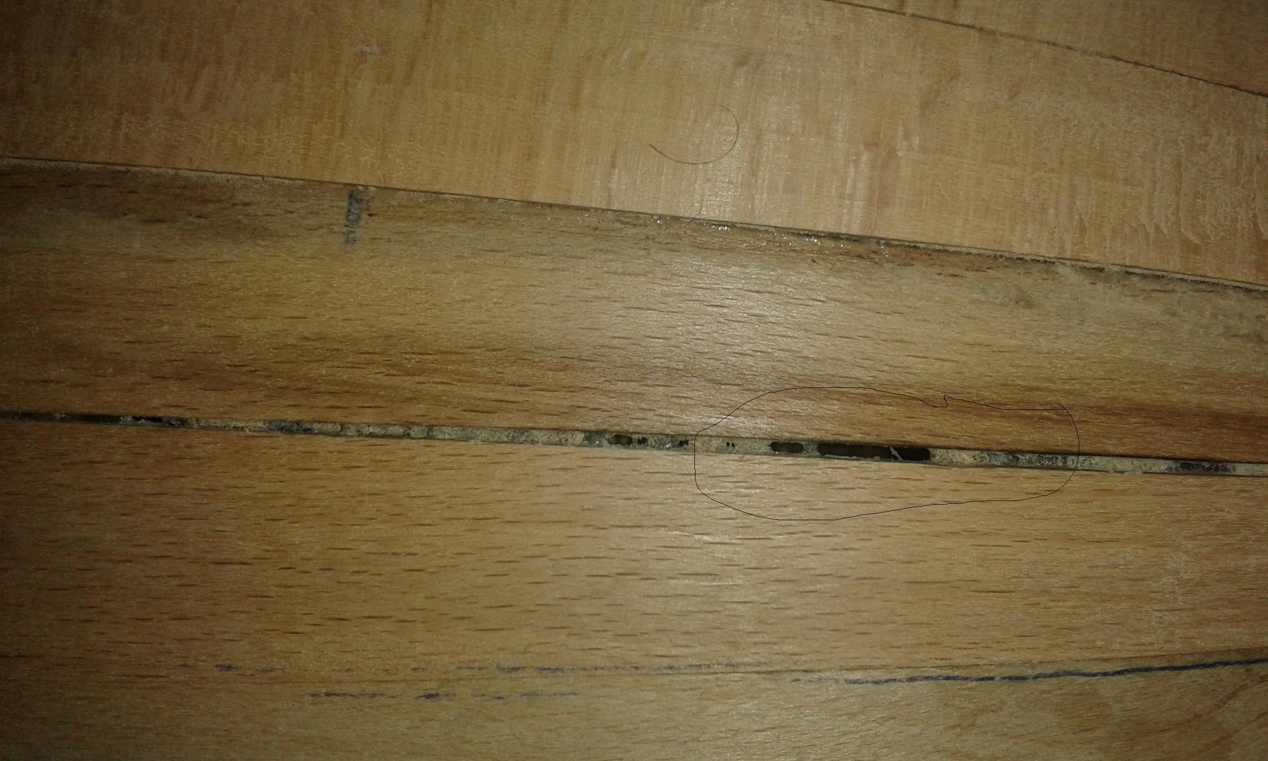

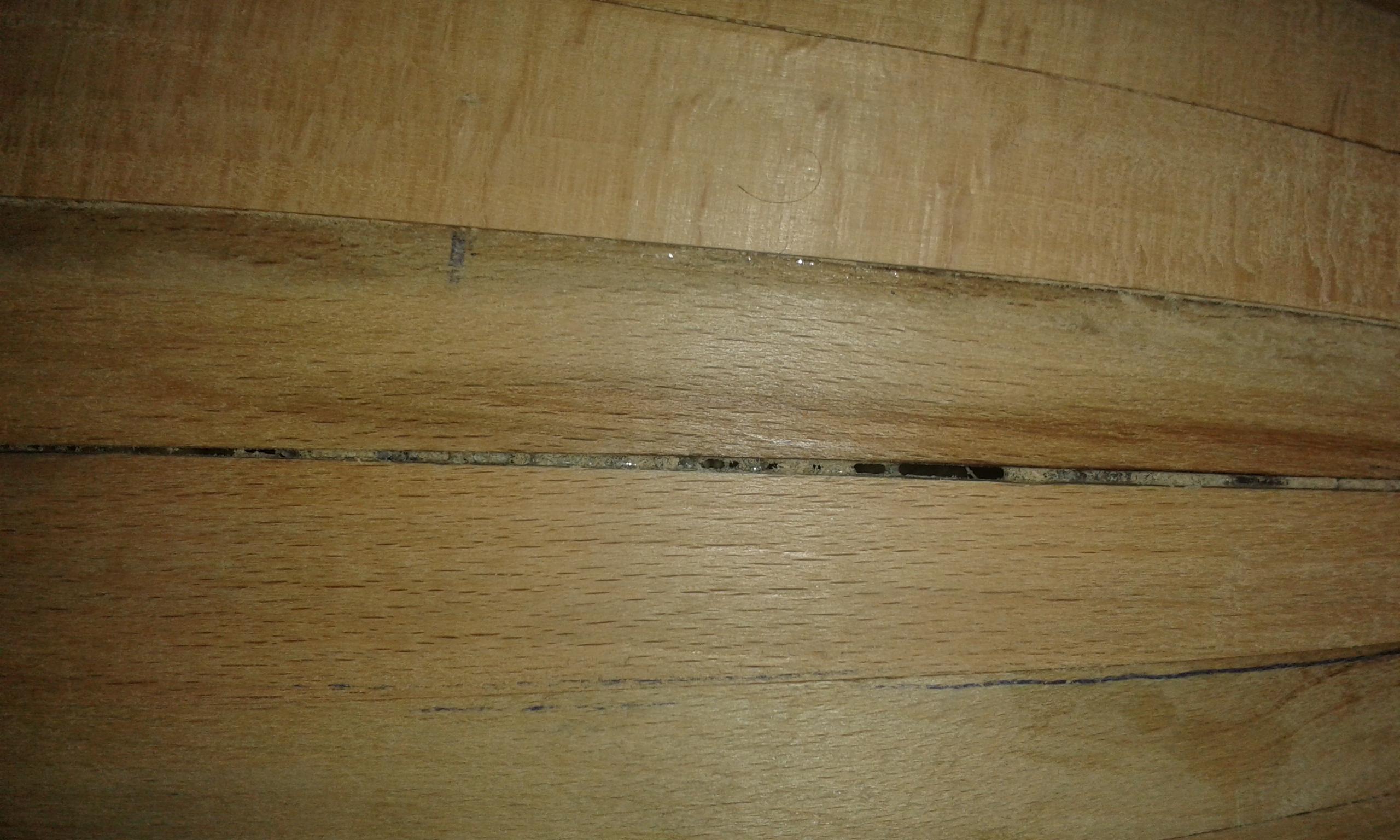

Εφτασα μεχρις εδώ...αλλά μέσα στον ενθουσιασμό μου ..μια ντουγα δεν εφαπτονταν καλά ...και έγινε η μαλακία...πως θα το διορθώσω??????
