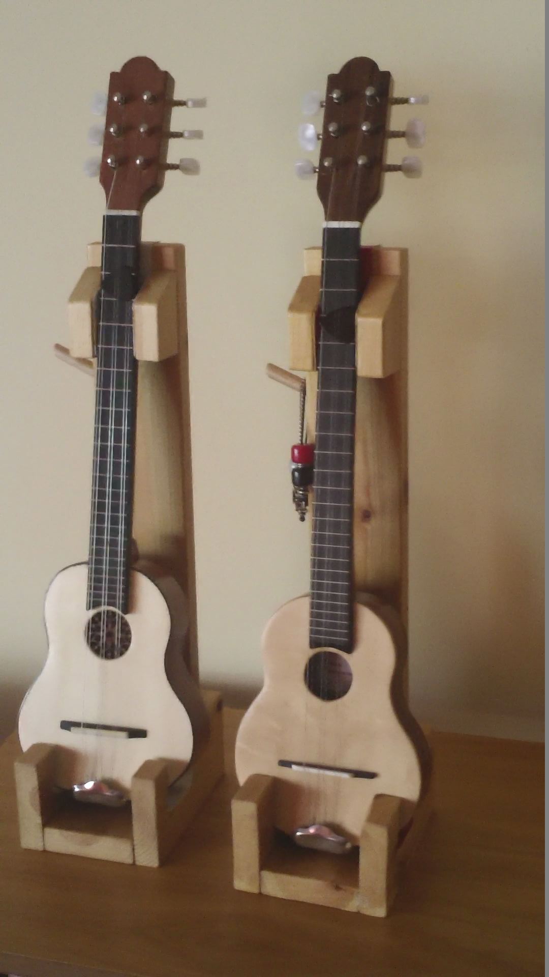

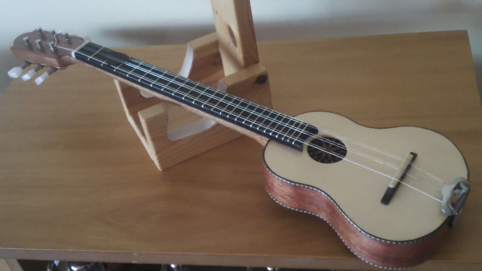

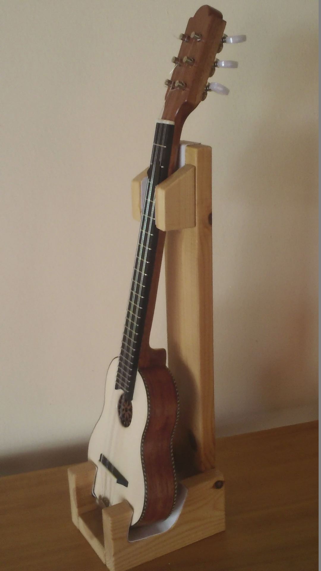

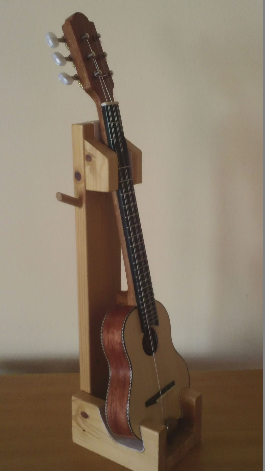

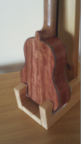

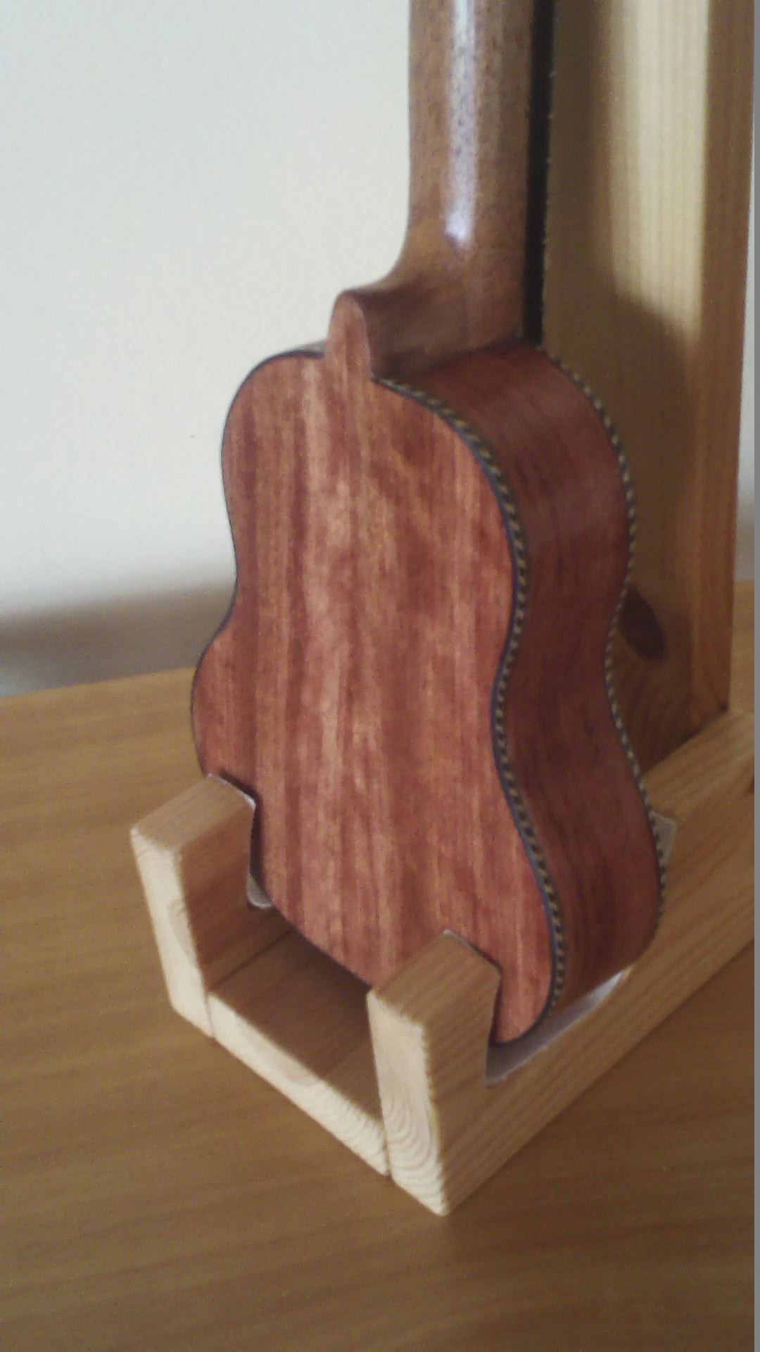

τελος το αδελφακι...
Απ: Μπαγλαμάς #27
« Απάντηση #61 στις: Αυγούστου 04, 2016, 04:10:18 μμ »
Στελιο πολυ καλο
επομενο προτζεκτ ...το ιδιο αλλα με καβαλαρη κιθαρας.   :-[
να δουμε διαφορες....
χωρις χορδιέρα δηλαδη, να τραβανε οι χορδες το καπακι....
Απ: Μπαγλαμάς #27
« Απάντηση #62 στις: Αυγούστου 04, 2016, 07:06:56 μμ »
Στέλιο μπράβο ! Ωραιότατο !
Απ΄ότι είδα , άκουσα και χάρηκα στην έκθεση, ο γιός είναι πολύ προχωρημένος στο κλασσικό - λεγόμενο - ρεπερτόριο. Παίζει άραγε ένα τέτοιο κιθαρομπαγλαμαδάκι ; ή να ελπίζω ότι θα ακούσω την κόρη να το κάνει να κελαηδάει ; Οπως και ναναι θέλω να το ακούσω το μικρό  {music015}
( Με το beveling fret ends βρήκα άκρη , πάντως σ ευχαριστώ )
αμαν βρε γιωργη, ουτε που το σκεφτηκα! τωρα μου τα λες! ειδαλλως θα το εφτιαχνα ετσι...  :'(
η κορη επαιζε μπαγλαμα 4 χρονια, και το εχει γυρισει στη κιθαρα για αλλα 4-5... εξου και το 1ο που εφτιαξα, της το χαρισα...
αυτο το 2ο, ειναι για εναν φιλο μεγαλο σολιστ κιθαριστα, που οταν ηλθε σπιτι του αρεσε το 1ο και ετσι του εφτιαξα αυτον.

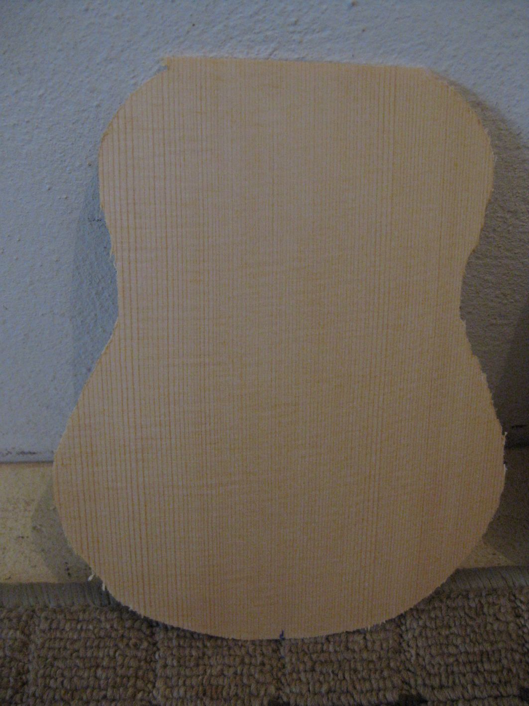

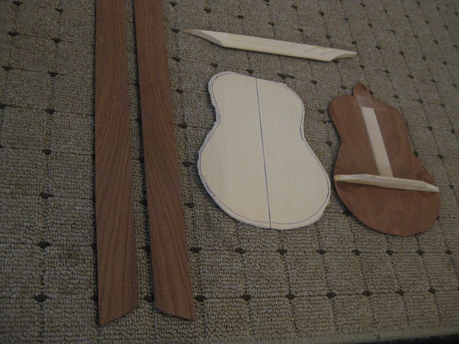

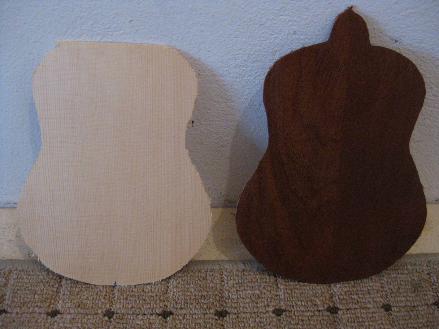

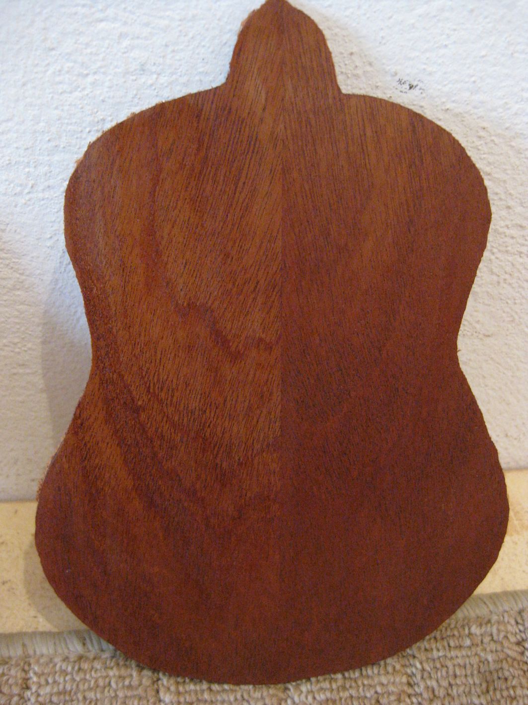

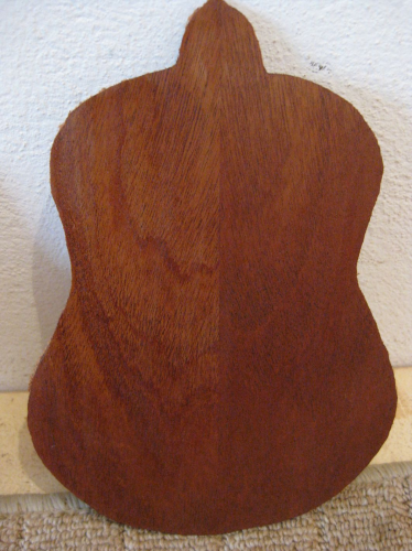

ειπα να συμπληρωσω την τριας στα κιθαρομπαγλαμαδακια:
το καπακι μονοκοματο (φυσικα απο λαθος στις κιθαρες) παρα πολυ καλο γεματο φυσαλιδες.
εεεεεεε χρυσαλιδες ηθελα να πω  ;D
και η πλατη απο λαθος, η μαλλον οχι απο λαθος αλλα σχισημο του ξυλου, μαονενια, αλλα σε 2 κομματια
  • Μηνύματα: 2.854

Στέλιο στην κάτω δεξιά φωτογραφία φαίνεται ένα καμάρι συγκριτικά με το μέγεθος το σκάφους τεράστιο. Για τι πρόκειται;
Απ: Μπαγλαμάς #27
« Απάντηση #71 στις: Νοεμβρίου 18, 2019, 03:32:19 μμ »
ειναι απο την πλατη τη μαονενια που ειχε ανοιξει, το ενα το εφτιαξα και το εβαλα στη πλατη, αυτο ειναι το αλλο (που το κεκολλησα) και θα το διαμορφωσω για το καπακι
