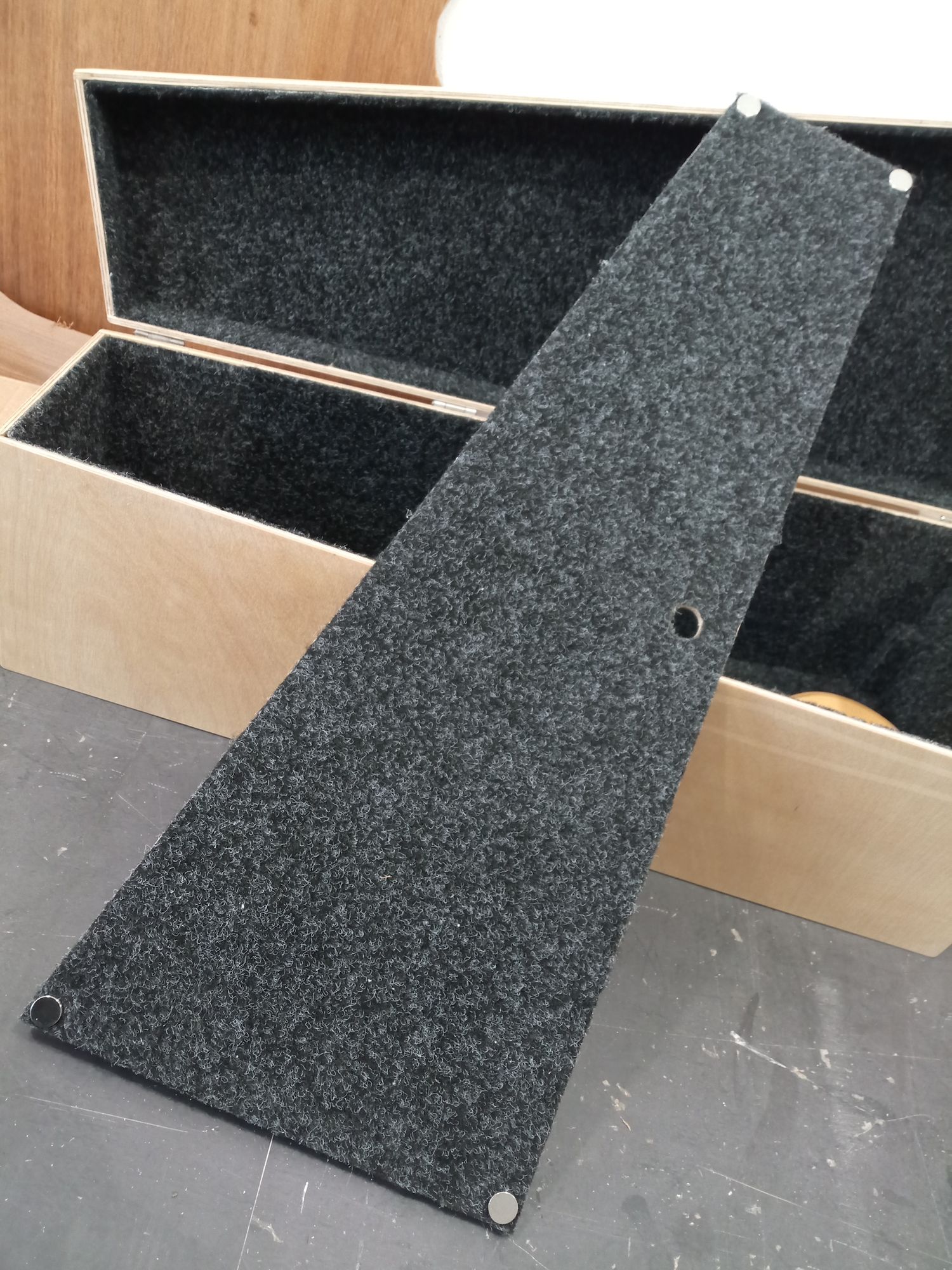

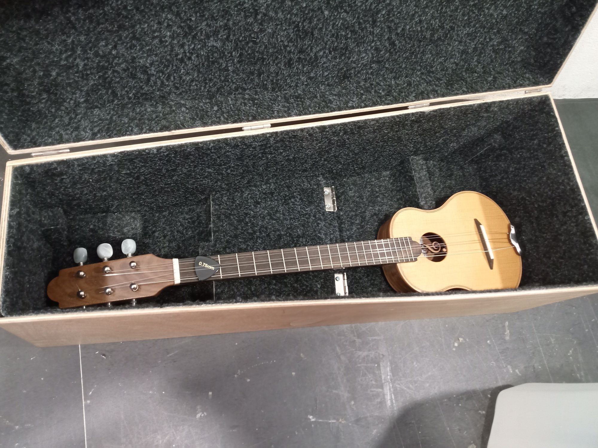

εφτιαξα και μια θηκη και για τον τελευταιο μπαγλαμαδακο, τον 40ο και τελευταιο, τον 4ο δουκα του γκιμαραες, να χωρα μεσα και το... σταντ.
κουραστηκα με το σχεδιασμο, ωστε να μη βγει πολυ μπαβατσικο...
ετσι το σχεδιασα σε δυο επιπεδα, με τις μινιμουμ διαστασεις, αλλα αναγκαστικα πηγε παραπανω σε υψος.
απο κατω ο μπαγλαμας, ενα χωρισμα στη μεση οπου εχουν μπει απο κατω στις γωνιες, αποστατες με μαγνητες μεσα απο τη τσοχα, ωστε απο πανω να μπει το σταντ.
στο κατω επιπεδο του μπαγλαμα, προστεθηκε ενα κουτακι για χορδες, πενες και σιλικα τζελ, ανοιγοκλεινομενο
εδω καποιες φωτο:
Απ: Μπαγλαμάδες #27 - #33 - #52 - #60
« Απάντηση #229 στις: Μαΐου 01, 2025, 09:43:35 πμ »

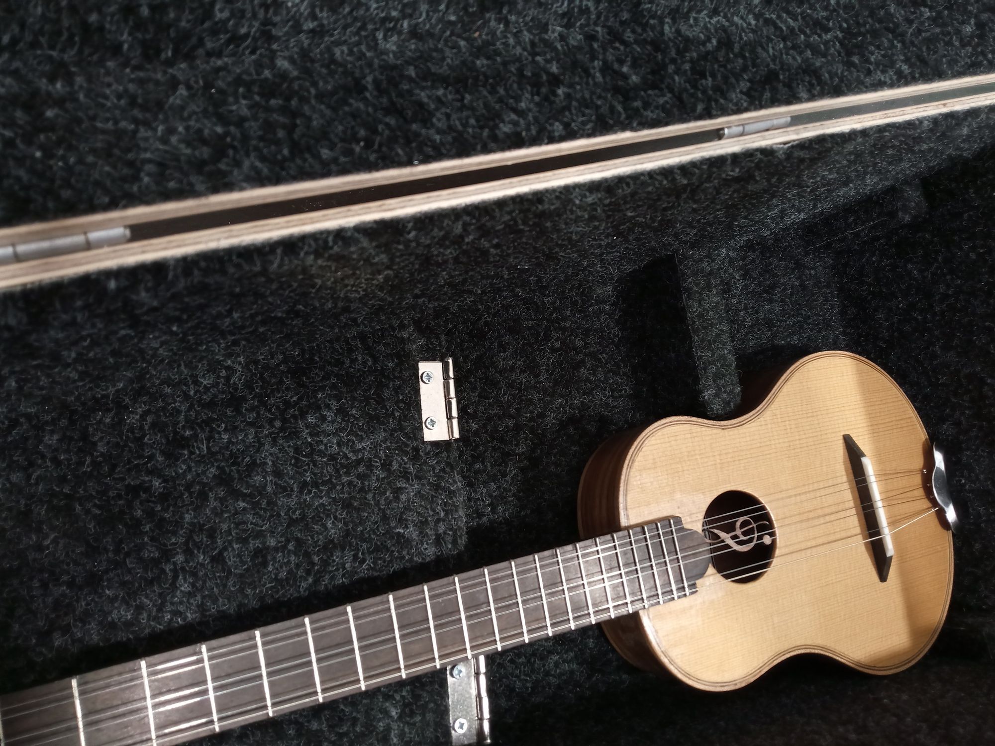

επισης μπηκε στα κλειδια αλλα και στη μεση ενα στοπ, ωστε να μην κουνιεταθι καθολου κατα την μεταφορα.
μενουν καποιες λεπτομερειες οπως σχοινακι-στοπ για το ανοιγμα του καπακιου, οπως και αναμονη χειρολαβης, απο τα βαθη της κινας μερια  :cheesy2:
