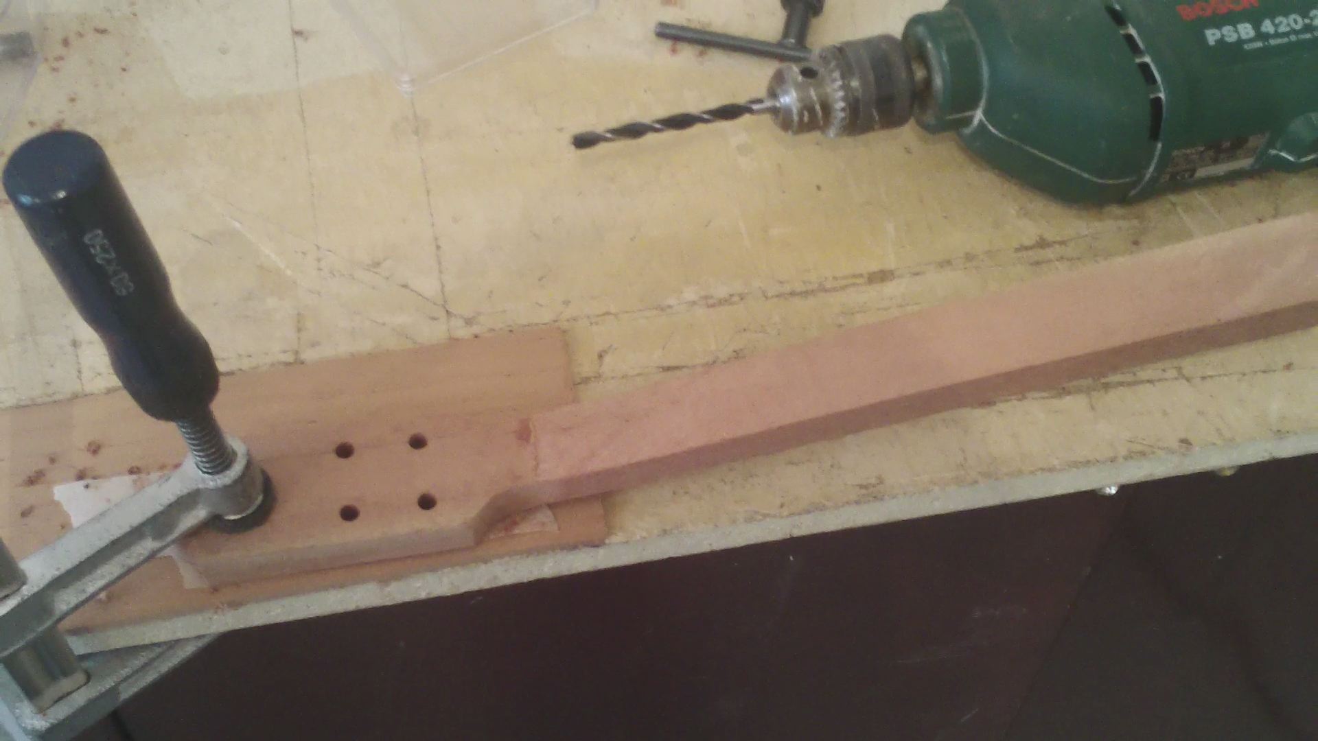

« Απάντηση #54 στις: Ιουλίου 09, 2016, 10:34:43 πμ »
μετα απο πολυυυυυ καιροοοο...
αποφασισα να τελειωσω και τον 2ο...
διαμορφωση μανικιου:
