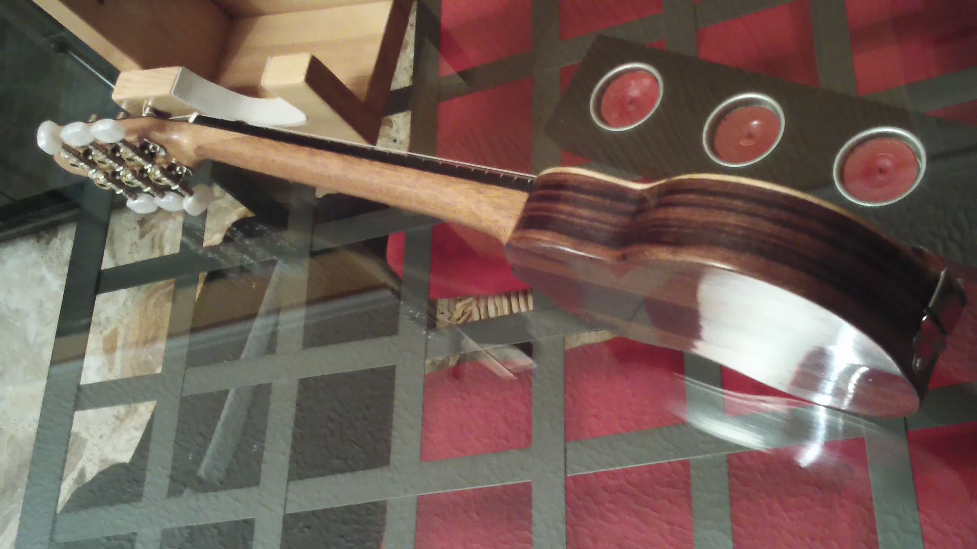

ομορφος-η
ωχ! αμφι μας βγηκε...
χαραγμα τοστιερας, και κολλημα στο μπρατσο...  {celebrate018}
αυτο παλι χορο-πηδαει...

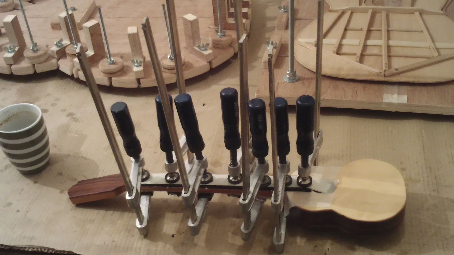

Μπραβο Στελιο,μονο παρε την κουπα του καφε απο εκει γιατι με το μεγεθος που εχει το μπαγλαμοκιθαρονι θα το μπερδεψεις με το κουταλακι του καφε.  ;D

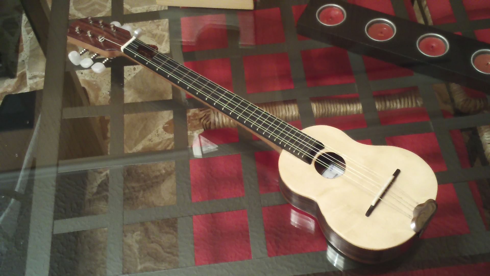

....ΕΠΙΤΕΛΟΥΣ - ΤΕΛΟΥΣ....
 {music007} {celebrate018} {music007}
μα πως στο δια..λο βαζετε τα κλειδια και κουρδιζετε....
...το λαδι μου βγηκε, οτι πρεπει για τα καντηλια που εριξα...

Φαίνεται ότι ορισμένες "διασταυρώσεις" βγάζουν όμορφα μωρά ! Κουκλί το κιθαρομπαγλαμαδάκι ! Καλόπαιχτο , να το ευχαριστιέσαι !

ιωσηφ σε ευχαριστω
θα κληρονομηθει απο την κορη...
μεχρι τοτε η χρηση του θα ειναι αυτη που ειπε ο Θανος...
...παω γιατι βραζει ο ελληνικος...

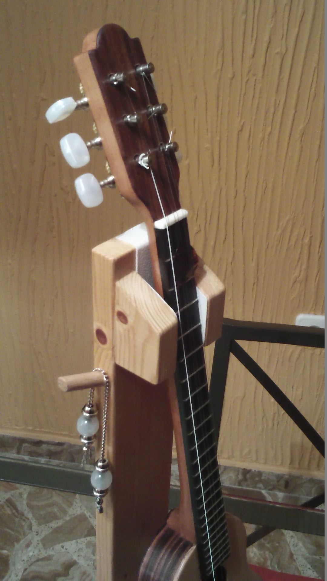

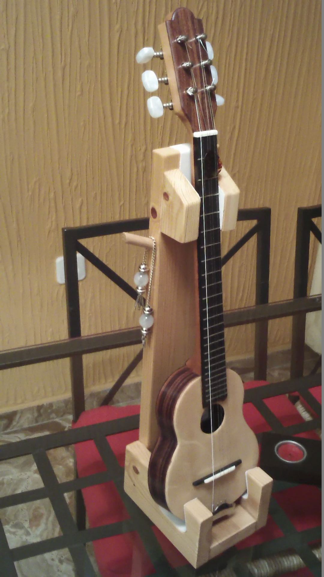

Κούκλος είναι Στέλιο, συγχαρητήρια...   {celebrate018}
ζηλεύω, πολύ θάθελα να το είχα κάνει εγώ αυτό το οργανάκι...
το μπεγλεράκι που κρέμεται στο πλάϊ είναι για συνοδεία ?

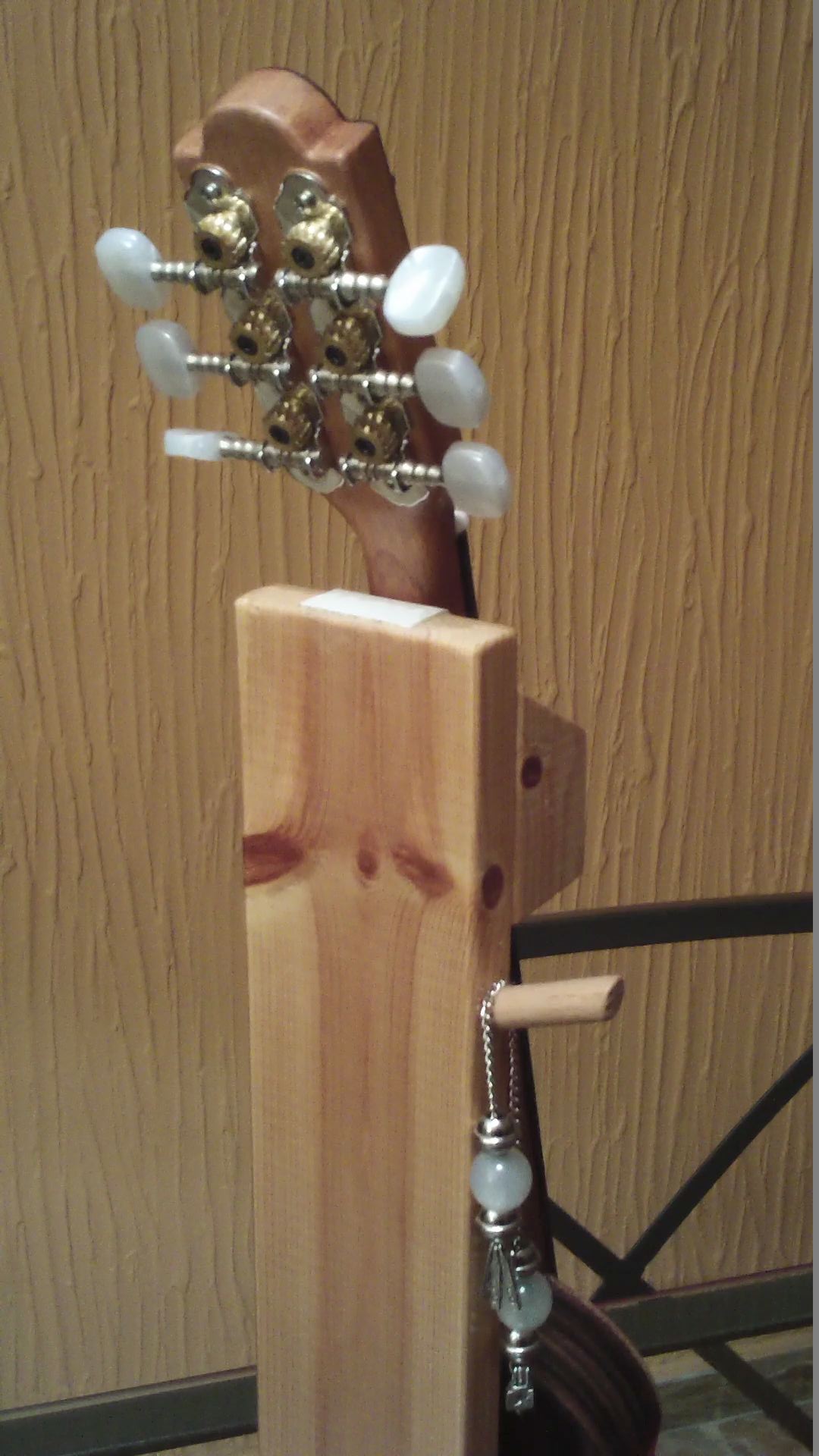

Παράθεση από: steliosguitar
.... μα πως στο δια..λο βαζετε τα κλειδια και κουρδιζετε....
...το λαδι μου βγηκε, οτι πρεπει για τα καντηλια που εριξα...[/size]
χα χα... το ίδιο λέω κι εγώ κάθε φορά που πρέπει να βάλω χορδές σε καράολα "κλασικής" με σχισμές, δεν "το 'χω" και βάζω κατσαβίδια, σουβλιά, ό,τι βρω να γυρίσω τη χορδή... όπως μάθει κανείς....
τα κλειδιά βέβαια τα έχεις βάλει ανάποδα (γρανάζι "πάνω" αντί για "κάτω"), το ξέρεις...  όπως το βλέπω υποθέτω επειδή δεν σου χωρούσε η πλάκα τους στο πάνω μέρος του Headstock... αν θες, στην αλλαγή χορδών πάρε ένα ψαλίδι λαμαρίνας, κόψε όσο χρειάζεται από κάτω (όπως είναι τώρα) και γύρνα τα "κανονικά"...
(στην αρχή τις έκοβα με τροχό αλλά δεν χρειάζεται, και με το ψαλίδι κάνεις δουλειά εύκολα και γρήγορα... βέβαια και λίγο λιμάρισμα μετά το θέλει...)
Απ: Μπαγλαμάς #27
« Απάντηση #39 στις: Νοεμβρίου 30, 2015, 09:55:43 πμ »
ευχαριστω παιδια!
δεν εχω κομπολοϊ... (ακομη)
ΦΤΟΥ! και κατι εβλεπα οτι δεν παει καλα...
τα κλειδια τα ειχα μετρησει να χωραν, ειτε ετσι ειτε αλλιως...
αλλα τωρα δεν χωρανε αφου εγιναν η τρυπες για ετσι οπως τα τοποθετησα, οποτε στην αλλη αλλαγη χορδων (αν υπαρξει!) θα πεσει πρεονι να' ουμ...

ΑΝ ΔΕΝ ΑΚΟΥΣΩ ΔΕΝ ΓΡΑΦΩ...............................
ΦΤΙΑΞΕ ΤΑ ΚΛΕΙΔΑΚΙΑ. ΑΠΛΑ ΒΑΛΕ ΤΟ ΔΕΞΙ ΣΤΟ ΑΡΙΣΤΕΡΟ ΚΑΙ Τ ΑΡΙΣΤΕΡΟ ΣΤΟ ΔΕΞΙ.
ΜΑ ΚΑΛΑ ΕΠΙΤΡΕΠΕΤΕ ΝΑ ΚΑΝΕΙΣ ΕΣΥ ΤΕΤΟΙΟ ΠΡΑΜΑ?
