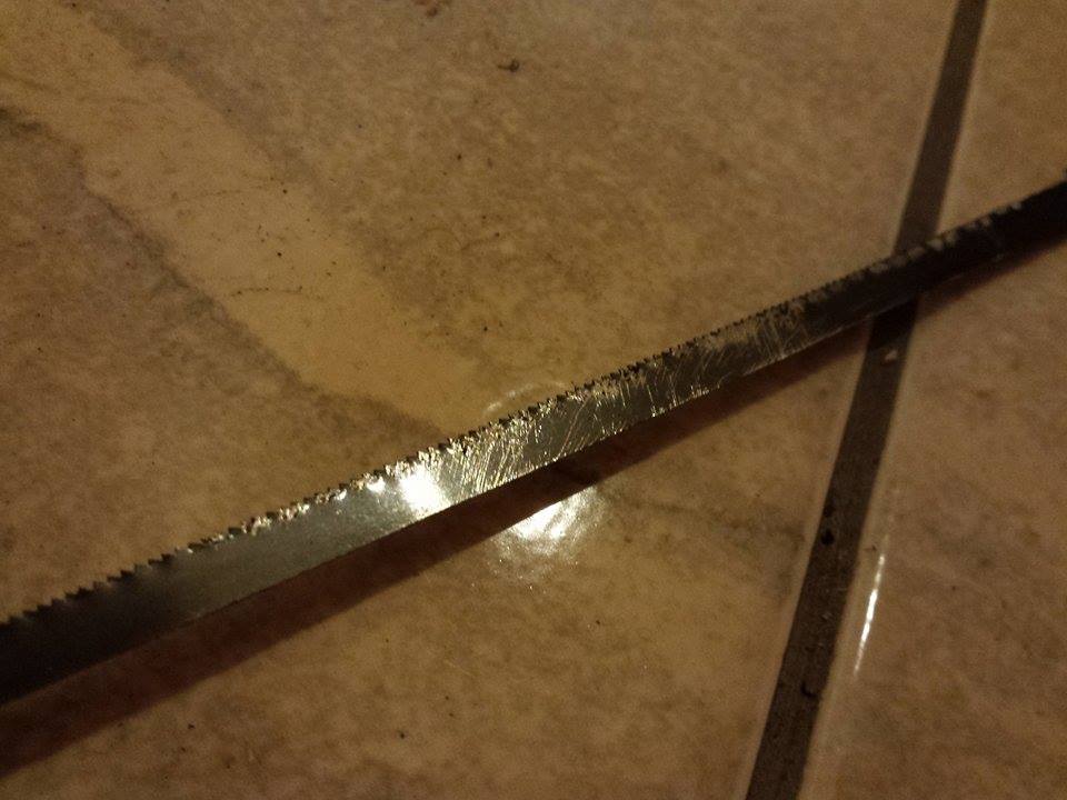

..............κοιτα μηπως εχει αυτος ο φιλος σου ο μαραγκός καποιο πριονι χωρις τσαπράζι μην τυχον και τεριάζει στο ταστο σου.............
James ρώτα τον φίλο σου μην τυχών έχει σιγατσάκι, και μέτρα το πάχος τον δοντιών, αν είναι 0,45 mm τότε κάνει, γιατι το τάστο ειναι 0,5 mm

σιγατσάκι έχω εγώ αλλα οι λάμες μου είναι 0,45 χωρίς τα δόντια.τα δωντια κοβουν 0,5 υποτιθετε αλλα απεχει πολυ απο το 0,5 γιατι τα δωντια εχουν και κυματομορφή και κόβουν παραπάνω απ'οσο είναι η λάμα..μυριζομαι πατεντα και εδώ..ισιομα την κυματοηδη μορφή με πενσα και λιμάρισμα τα δωντια να κόβουν ολοισια όσο ειναι η λάμα..θα το δωκιμάσω σε κανα ρεταλάκι πρώτα.

Θα πω μια πατέντα αλλα δεν ειναι και ότι καλύτερο, τρίψε με τάκο - γυαλόχαρτο και λέπτυνε το τσαπράζι, αλλα πάλι στο περίπου θα είσαι, αν είναι λάμα από "γιαπωνεζάκι" το ξεχνάμε γιατι αυτά άμα πειραχτεί έστω και λίγο το τσαπράζι τους η χτυπήσει το δόντι τους, τότε δεν κόβουν  καθόλου

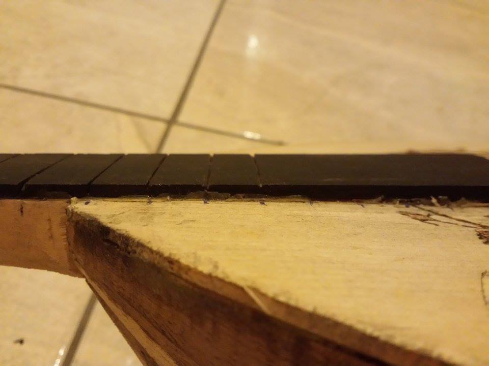

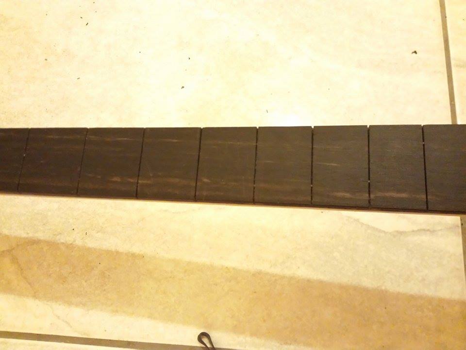

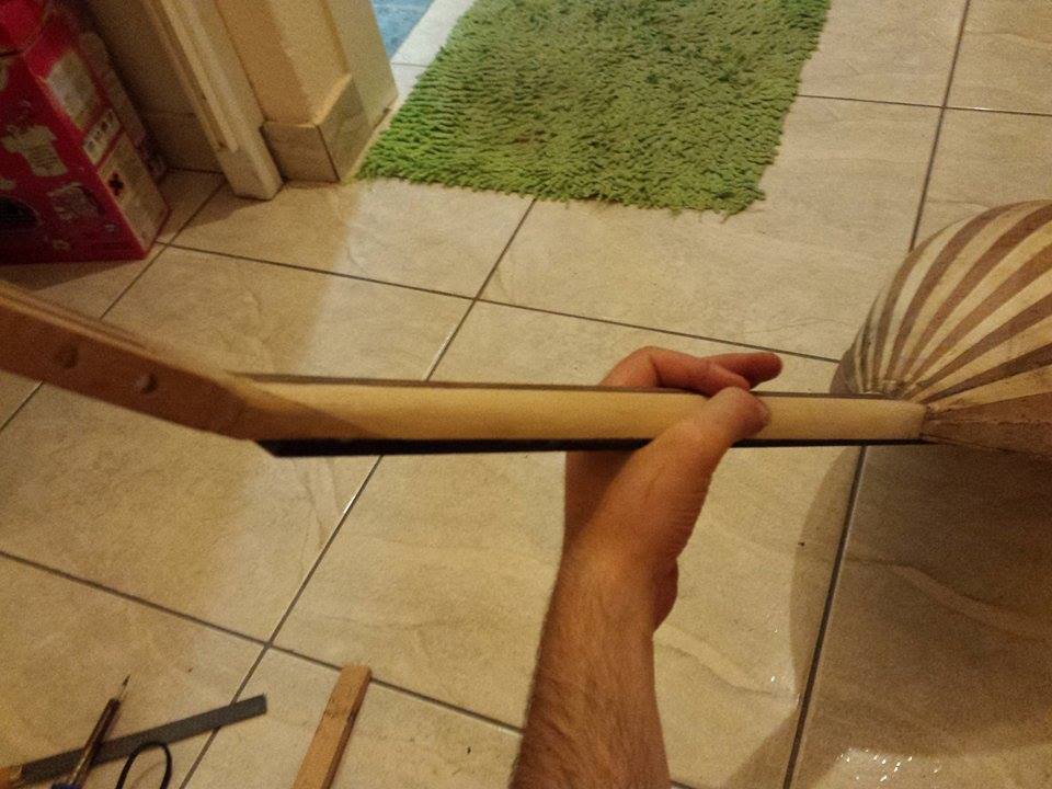

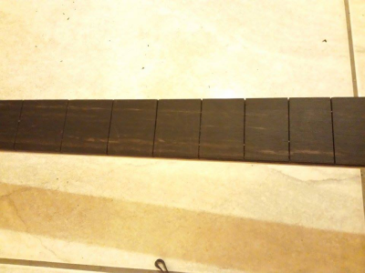

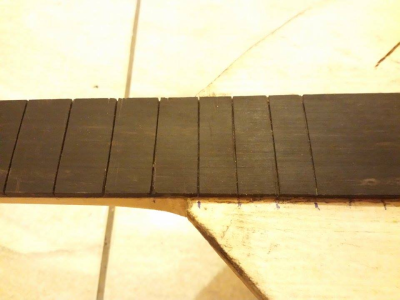

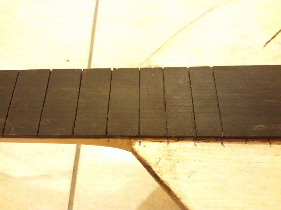

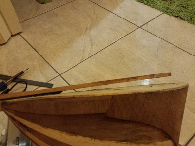

καλησπέρα παιδιά. Ετριψα με τη λίμα 2-3 λαμάκια που είχα για το σιγατσάκι και τελικα βρήκα το κατάληλο πάχος εκανα δωκιμες και πετυχα το κατάληλο πάχος, τα τάστα μπαίνουν μέσα με λίγο χτύπημα και σφινόνουν στη φώτο φαίνετε το λαμάκι οπος ναναι αλλα έκανε πολυ καλή δουλεια..εφαγα μόνο τα κυματακια που κάνει .

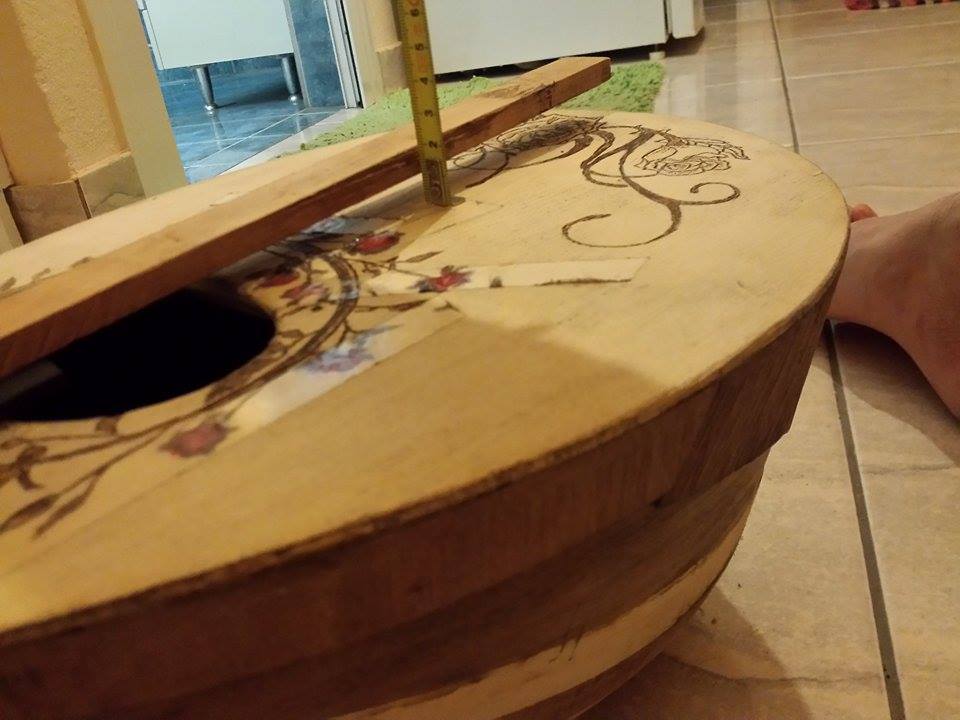

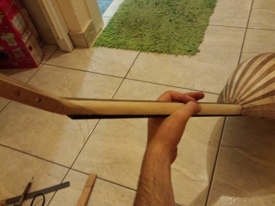

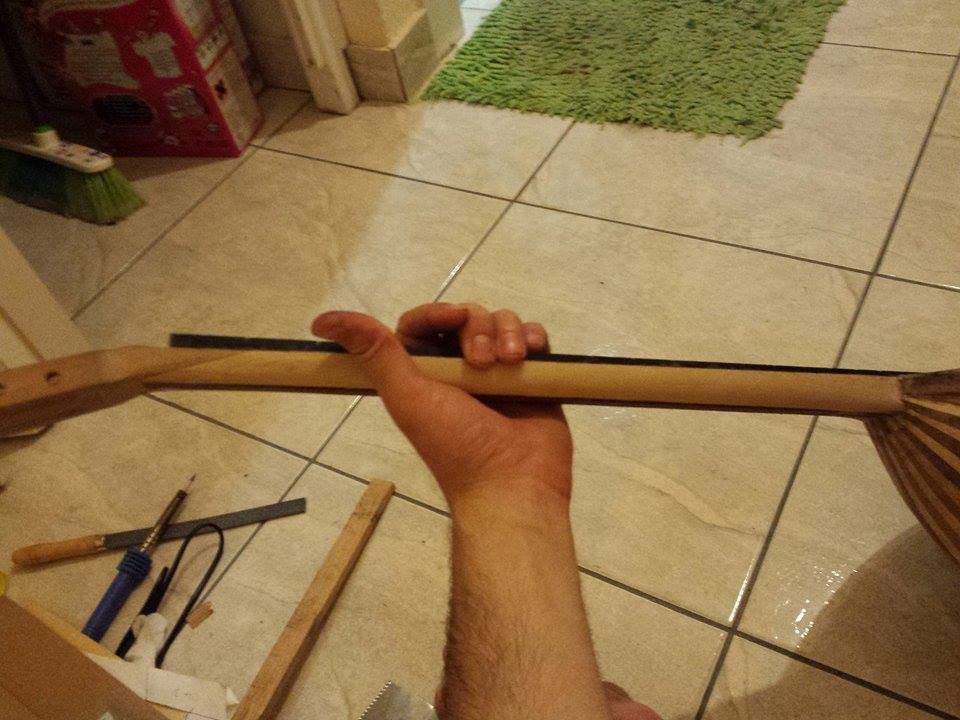

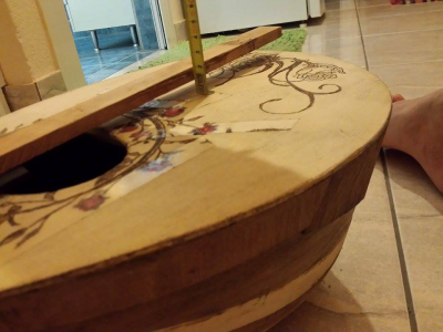

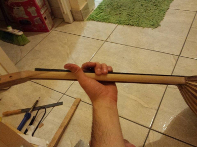

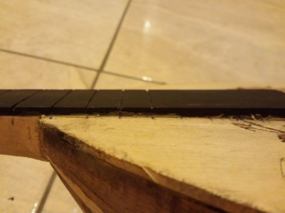

πλάνιαρα την ταστιερα και τώρα έχω υψος στο σημειο του καβαλάρη 9,5 mm πιστευω ειναι καλά..δέν πέρνει άλο η ταστιέρα στον τακι είναι περίπου 3 χιλιοστα δέν πέρνει παραπάνω.
με τα λίγα που διάβασα σκεφτομαι να μήν βάλω ταστα σφινοτα σε εκεινο το σημείο κάτω χαμηλα στο τακο..αλλα να κάνω χαρακιές λιιιγο ποιο μεγάλες και να τα βάλω με κόλα.,μάλιστα στα πολύ χαμιλά ταστα σκεφτομαι να μήν τα βάλω καθόλου είδα οτι υπάρχουν κάποια τριχορδα που δεν εχουν τοποθετηθει καθόλου τα τελευταια τάστα το ειδα σε ενα βιντεο στο γουτουβε δεν το βρήσκω τώρα τι λέτε?
για πέιτε μου με 9,5 χιλιοστα κάνουμε δουλεια???ποιο ειναι το επομενο βήμα?να περάσω τάστα?εχω κάνει της χαρακιές..
εκανα και το μανικι κυκλικο ειναι παχύ παχυ και σκευτομαι να το αφήσω ετσι δεν νομίζω να εχω προβλημα αφου εχω σινιθήσει να παίζω στην κλασικη.

αυτό εδώ πχ δέν έχει τάστα σε εκείνο το σημείο https://www.youtube.com/watch?v=4ZUujRJTQyg

περνα τα ταστα. Εγω θα σου ελεγα να βαλεις και πιο κατω...
Με λιγο προσοχη στο καπακι μη γινει καμια ζημια...

επρεπε πριν βαλεις την ταστιερα. Για να παει απο κατω και να μη φαίνεται στο τελειωμα καποιο κενο... Εμφανισιακο μονο είναι το προβλημα δηλαδη...

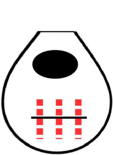

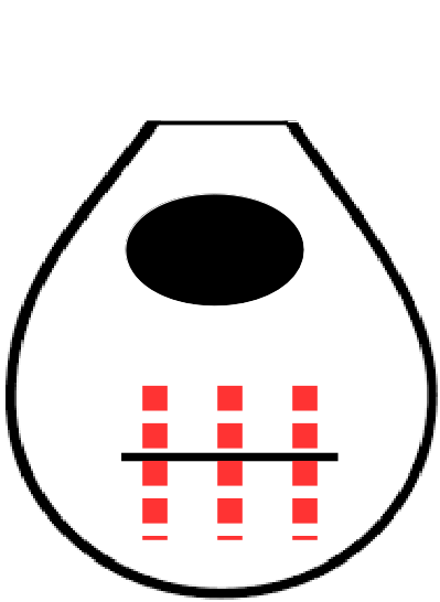

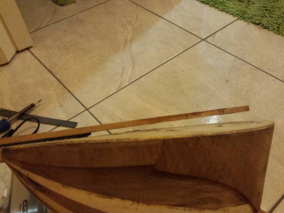

Ρε θηριο ετριψες τον εβενο σε μια μερα; Ωραιος! Παντως περα απο το καθαρισμα μπορει το καπακι να χρειαστει κατεβασμα περισσοτερο απο 3χιλ. Η μονη λυση μετα ειναι να τριψεις το καπακι απο μεσα. Θα παρεις χοντρο γυαλοχαρτο και θα βαλεις το χερι απο την τρυπα και θα τριψεις απο τα καμαρια και πισω. Προσοχη μην ανοιξεις τρυπα! Στο πρωτο οργανο που λεγαμε αφησα το καπακι 3 χιλ και βγηκε υπερβολικα πριμο και ξερος ο ηχος το καπακι βεβαια ειναι για τον π@$##ο αγορασμενο για 3ευρω!.  Τελος αφου ειδα οτι αλλαξα 3 καβαλαρηδες ετριψα οσο μπορουσα απο την εξω μερια εβαλα το χερι και ετριψα και απο μεσα. Στο τελος δε αφου αρματωσα και ειδα οτι εχει φτιαξει λιγο ο ηχος στραβωσα ενα σιδερο του κολησα γυαλοχαρτο στην μια ακρη και τραβηξα τρεις γραμμες καθετα στο σημειο περιπου που παταει ο καβαλαρης θα στο σχεδιασω αργοτερα οταν βρεθω σε υπολογιστη. Το αποτελεσμα ειναι να εχω στα χερια μου ενα διαφορετικο οργανο! Αν ειχε χερια αυτο το μπουζουκι θα μου εριχνε πολυ σφαλιαρα αδερφε μου! το εχω λιωσει στα πειραματα! Ξαναλεω δεν ειμαι ειδήμων λεω τα λαθη που εκανα  και τι ακολουθησα εγω χωρις να γνωριζω αν ειναι σωστο, εδω τα παιδια με περισσοτερες κατασκευες θα σουω
 πουν το σωστο.

Απο μέσα να το τριψω λίγο δύσκολα. θέλει τρελή πατέντα..αυτο με της γραμμές οποτε μπορείς σχεδιασέ το να το δώ!

Στην πρωτη εικονα με κοκκινο φαινονται οι γραμμες που εκανα στο περιπου με αρματωμενο μπουζουκι και συνεχομενες δοκιμες. Στην δευτερη φωτο φαινεται το λαμακι που λυγισα και στην ακρη του κολλησα γυαλοχαρτο για να τριψω. Αυτο το βημα το εκανα με αρματωμενο μπουζουκι και συνεχομενες δοκιμες. Αν το κανεις προσεξε μην τριψεις πολυ γιατι θα ανοιξεις τρυπα στο καπακι!
