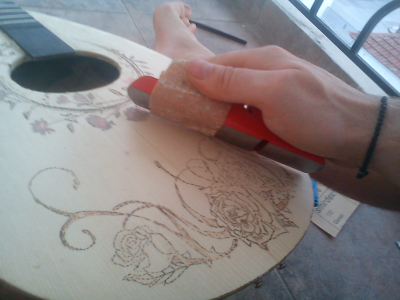

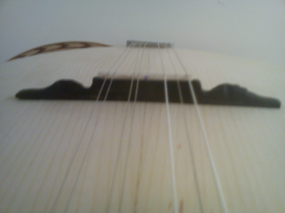

« Απάντηση #195 στις: Αυγούστου 11, 2015, 10:46:54 πμ »

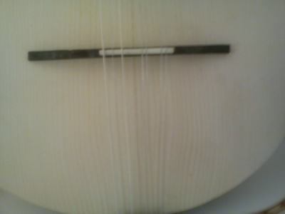

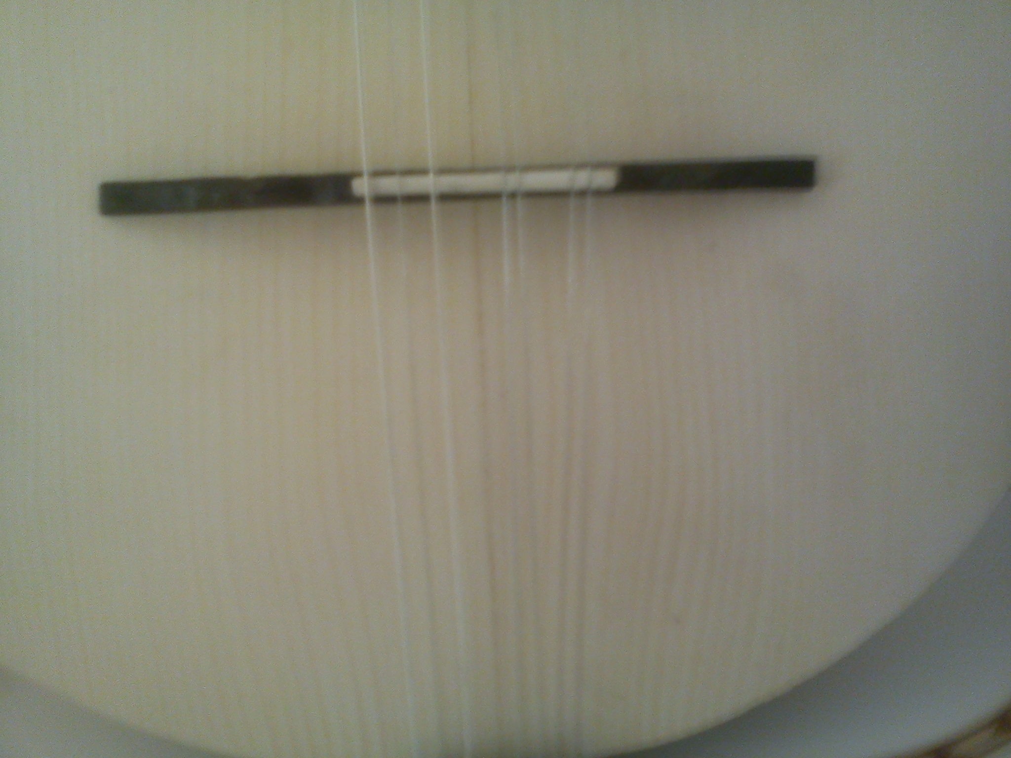

οριστε και καμια φώτο
pikolo
  • Μηνύματα: 389
Απ: Κατασκευη 4χορδου μπουζουκιου συμβουλες και σταδια κατασκευής
« Απάντηση #196 στις: Αυγούστου 11, 2015, 11:01:39 πμ »
κατεβασε ξανα την χορδιερα εκει που ηταν...πιστευω δεν χρειαζεται τετοιο υψος πλεον..

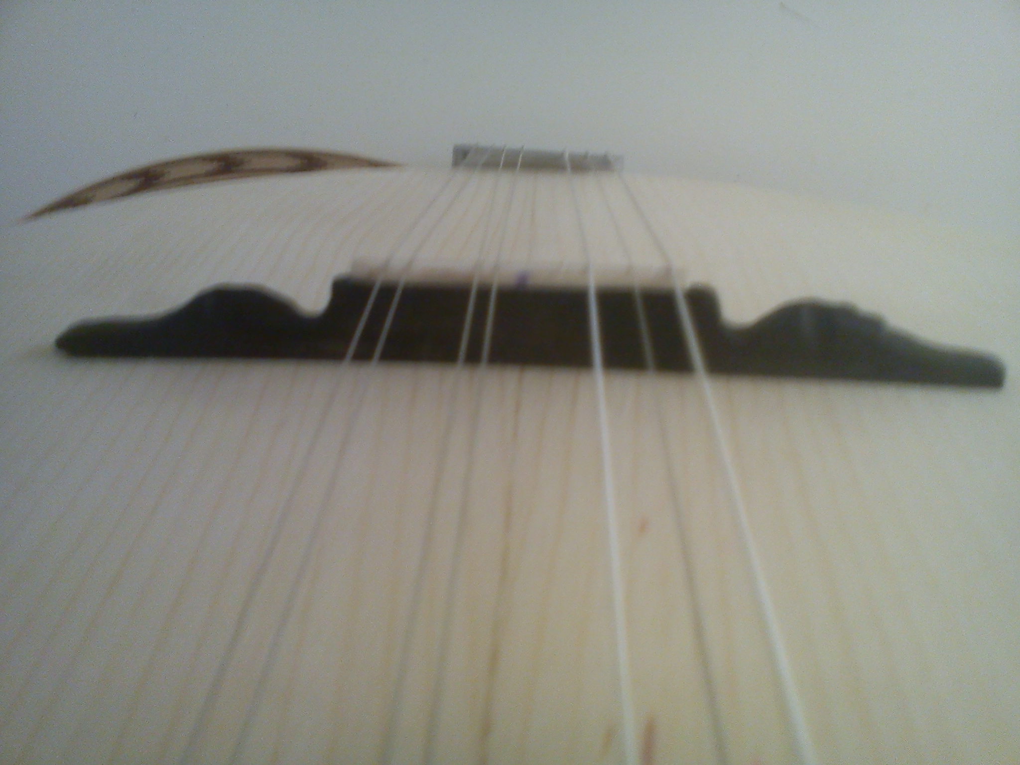

« Απάντηση #200 στις: Αυγούστου 11, 2015, 01:28:42 μμ »
αα επήσης να ρωτησω το εξής...
Ο καβαλάρης μου με το τρίψιμο του καπακιου κατεβηκε χαμιλά..επηδή δέν θέλω να βγάλω το κοκκαλάκι του να βάλω ποιο ψιλό.. να κολλήσω απο κάτω μια λουριδα καπλαμά με κοολλα στιγμής?να τον σηκώσω...
« Απάντηση #201 στις: Αυγούστου 11, 2015, 04:19:20 μμ »
κοιτα απ τα ηχεία του υπολογιστή δύσκολα βγάζει κάποιος άκρη, οπότε κάνε πειράματα μέχρι να σ αρέσει αλλά και να μην το χαλάσεις, κάπως έτσι πρέπει να κοινηθείς πιστεύω, αν σε παίρνει να τρίψεις και άλλο να το κάνεις αλλά με προσοχή μην το κάνεις τσιγαρόχαρτο και σου βουλιάξει, θα σου πω κάτι που μου είπε ο κυριος βασιλιάδης που κάνει τις κιθάρες και εμένα προσωπικά μου αρέσει αυτή η τεχνική, δεν ξέρω αν το κάνω σωστά γιατί δεν έχω όλα τα εργαλεία και την εμπειρία που χρειάζετε αλλά άκου, κάνε με μολύβι μια έλλειψη γυρω απ τον καβαλάρη σου, όχι πολυ μεγάλη όχι πολύ μικρή, μόλις την κάνεις άρχησε να τρίβεις έξω απ την έλλειψη, χαλαρά πάνω στη γραμμή και πιό δυνατά όσο απομακρύνεσαι, αυτό θα σου κάνει το καπάκι χοντρό κάτω απ τον καβαλάρη και πιό λεπτό προς τις άκρες αλλά με ομαλό σβήσιμο του πάχους του, έτσι θα αποκτήσει το καπάκι παλμό, κοίτα ιδικός δεν είμαι, ούτε ξέρω αν το κάνω σωστά αυτό που σου λέω απλά στο κεφάλι μου μου φαινετε λογικό και επίσης εχω μείνει ικανοποιημένος απο όργανα που έχω κάνει έτσι, επίσης για τον καπλαμά που είπες αν χρειάζετε βάλε, αν δεν σου ταστάρει ομως αστον έτσι.

« Απάντηση #202 στις: Αυγούστου 11, 2015, 04:28:58 μμ »
Θ φάει κι'άλο τρίψιμο..
θα παίξω και με τον καβαλάρη..η διαφορά του ηχου φαίνετε πιστευω στα 2 βιντεο που ανέβασα το χτυπημα του δαχτυλου στο καπάκι.
