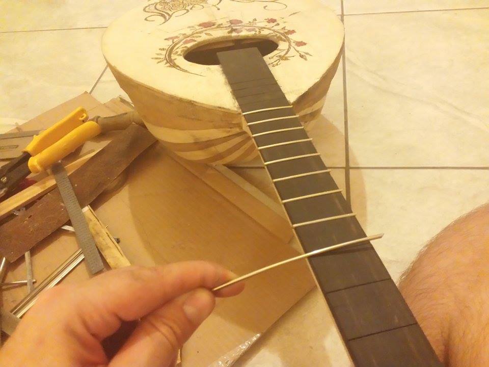

πέρασα τάστα εχθες μπηκαν καλά και σφινοτά δέν έκανα κάτι άλο γιατί γυρισα σπίτι 10 το βράδυ είχα δουλειες...

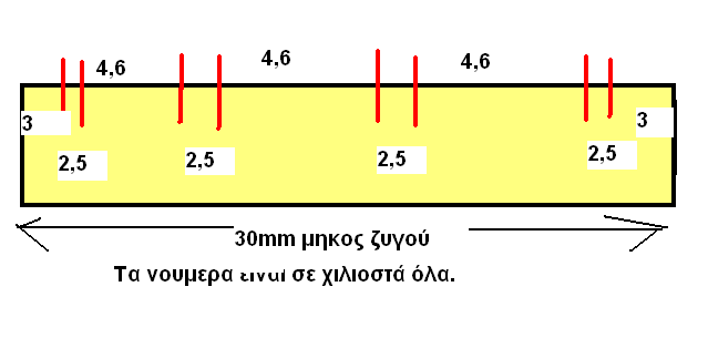

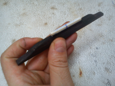

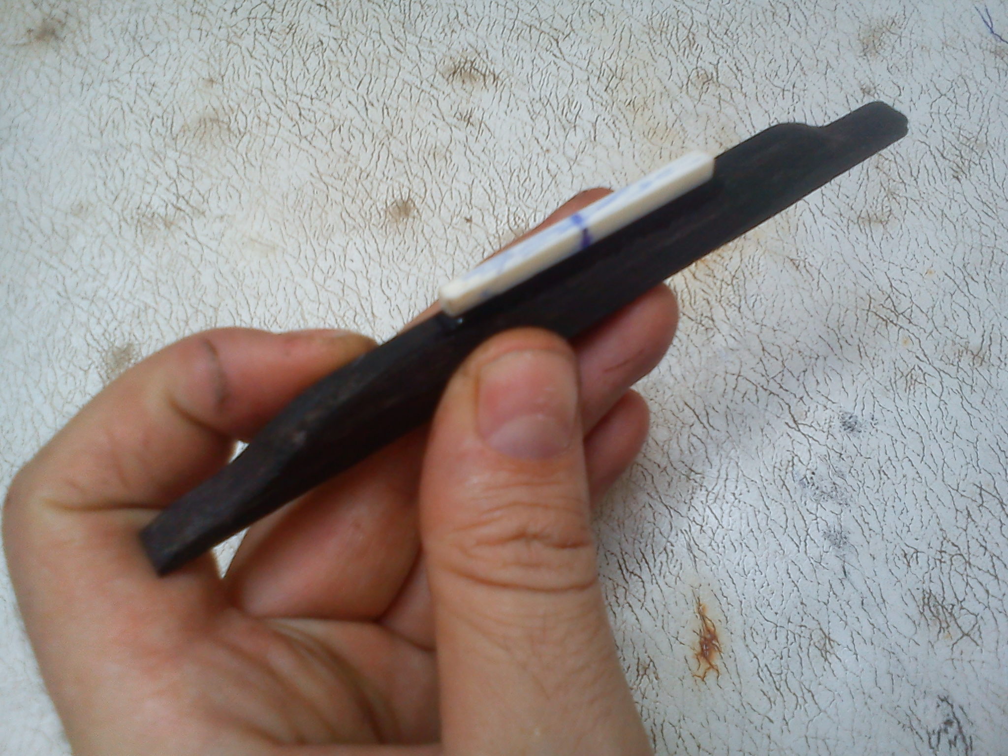

Συμφωνω με τον φιλο προχωρα οπως εισαι αλλωστε στην πορεια οταν θα παρουν τα ξυλα θα κατεβει και λιγο ο καβαλαρης. Αρματωσε και δοκιμασε το. Καβαλαρη εχεις αγορασει ετοιμο ήτον εφτιαξες μονος σου; Στην θεση σου παντως εγω δεν θα εβαζα λεπτο καβαλαρη λογω των δυναμεων που θα πιεζουν το καπακι. Θα ξεκινουσα με εναν χοντροτερο και θα ετριβα οσο χρειαζεται σιγα σιγα με δοκιμες. Οσο για το χαραγμα εχει ανεβασει στον συσωληνα(youtube) ο Δημητρης Ανδρεου ψαξτο λιγο λεει για την διαμορφωση και του εμπρος και του πισω καβαλαρη. Ισομοιρασε τις αποστασεις των χορδων εμπρος και πισω και χαραξε. Εγω επιδη δεν εχω αγορασει λιμα για την δουλει αυτη το κανω αυτο με μια τριγωνικη μικρη λιμα δεν κανει για αυτη την δουλεια αλλα μεχρι να αγορασω κανω δουλεια.

Κανονησε να σε χωρισει η γυναικα για το τετραχορδο, βγαλτην καμια βολτα ρε μαστορα, καβαλαρη κανεις κ αυριο, λοιπον πριν χαραξης τα κοκαλα κεντραρε τον καβαλαρη στο καπακι κ βαλε μια κλοστη ή μια πετονια και δες που σε παιρνει να χαραξης,για τις ακρες μιλαμε παντα, μην χαραξης στα τυφλα και σου βγαινουν οι ακριανες χορδες εξω απ την ταστιερα, εγω κανω χαρακια με ξυραφι μετα το περναω ισα ισα με πριονακι φιγουρας λεπτο κ τελος βαζω χορδη μεσα στο χαραγμα και τριβω μεχρι να παρει τη φορμα κ να μπει η μιση μεσα,καλη επιτυχία.

Διαβασε το μηνυμα του ανδρεου και κανε το ιδιο. Το οτι εχεις 17 χιλιοστα καβαλαρη μπορει να επιβαρυνει το καπακι. Αν κανεις το κολπο αυτο θα ζοριζεται λιγοτερο....

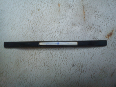

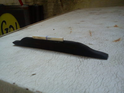

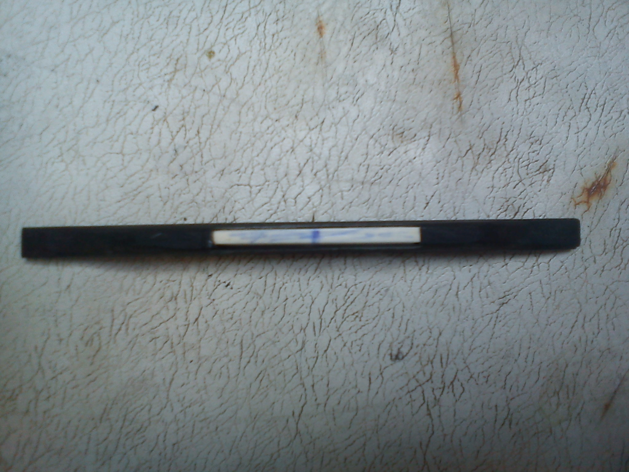

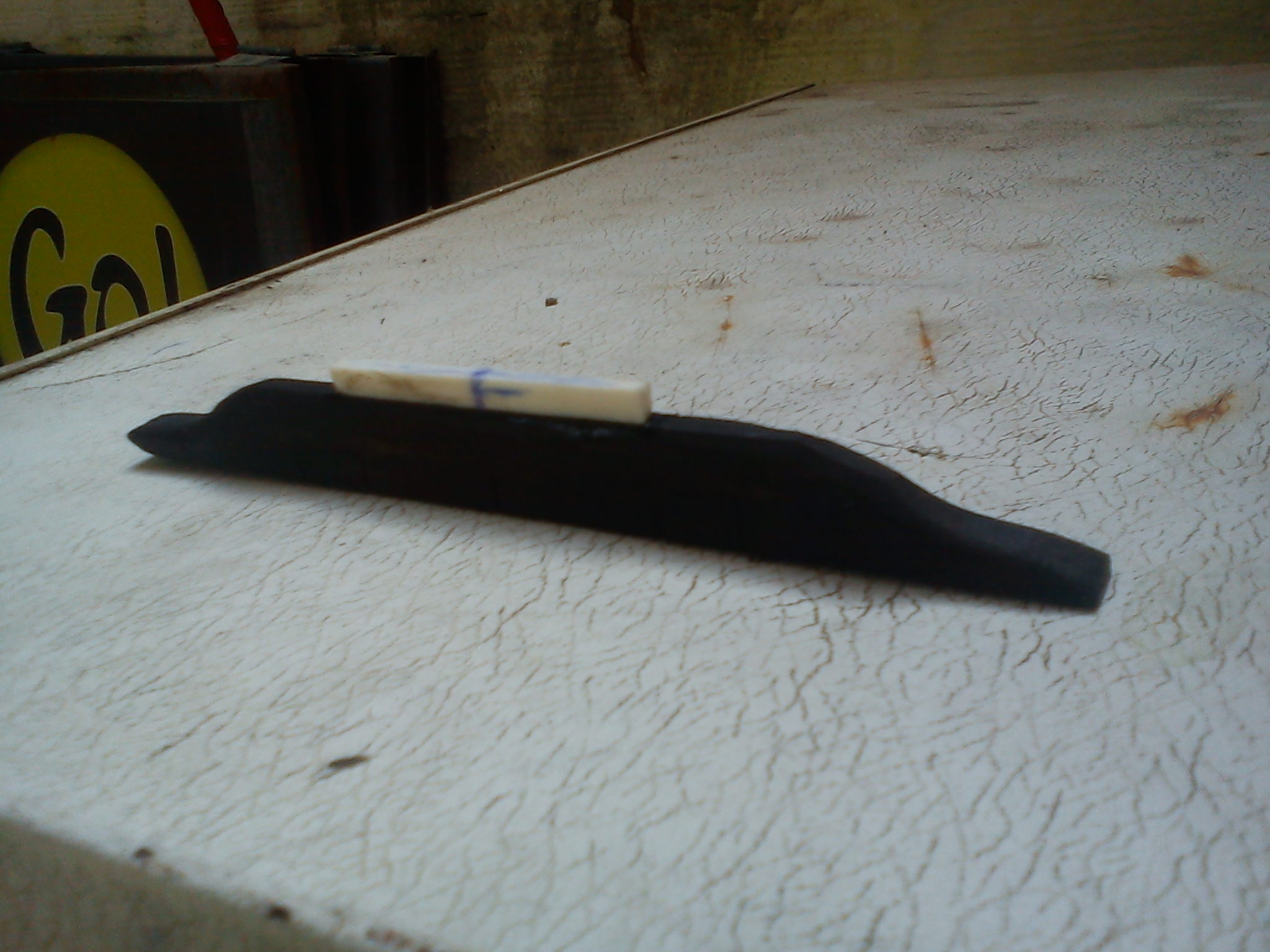

καβαλάρη δέν πήρα έτοιμο πήρα εβενο για να φτιάξω..

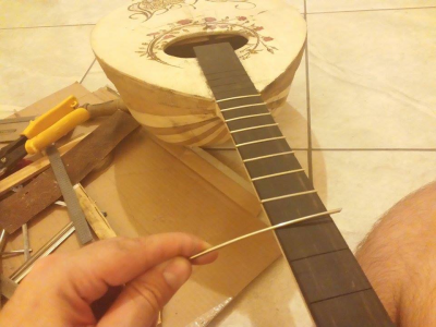

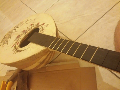

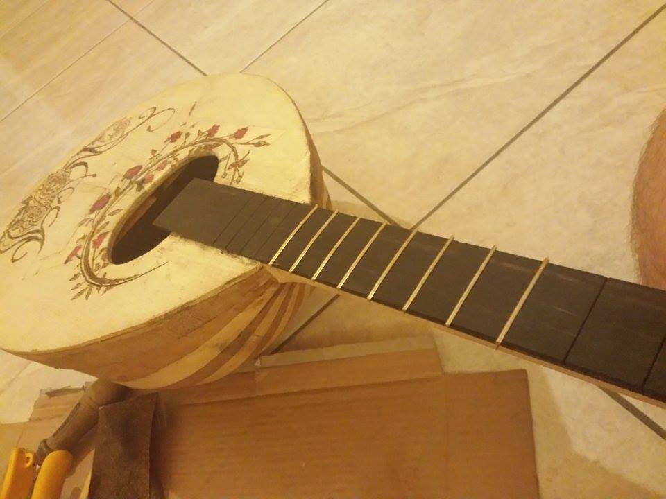

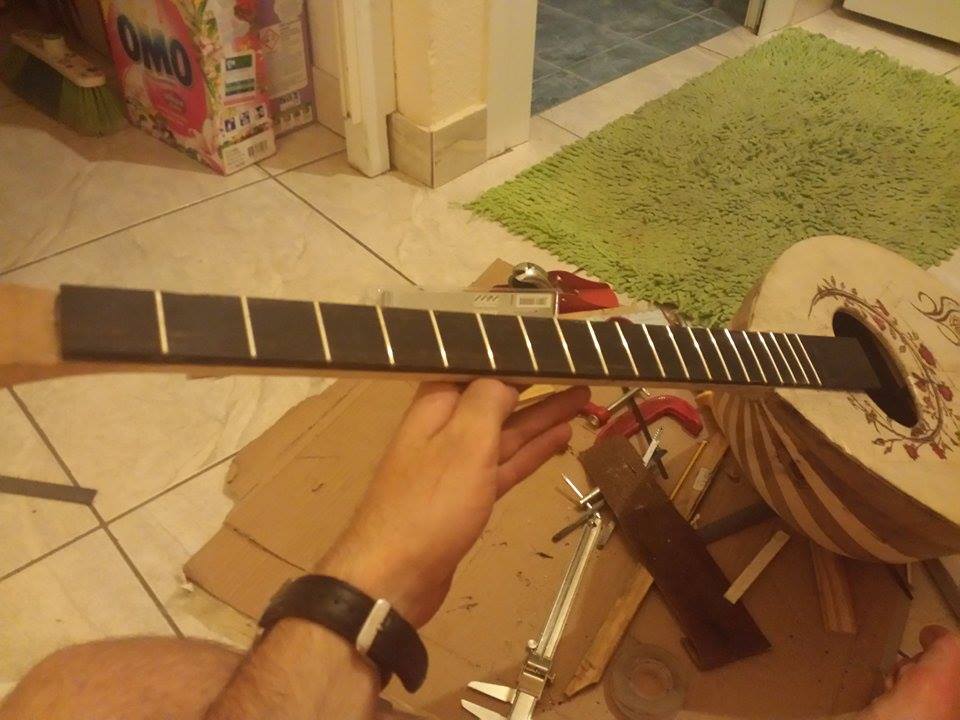

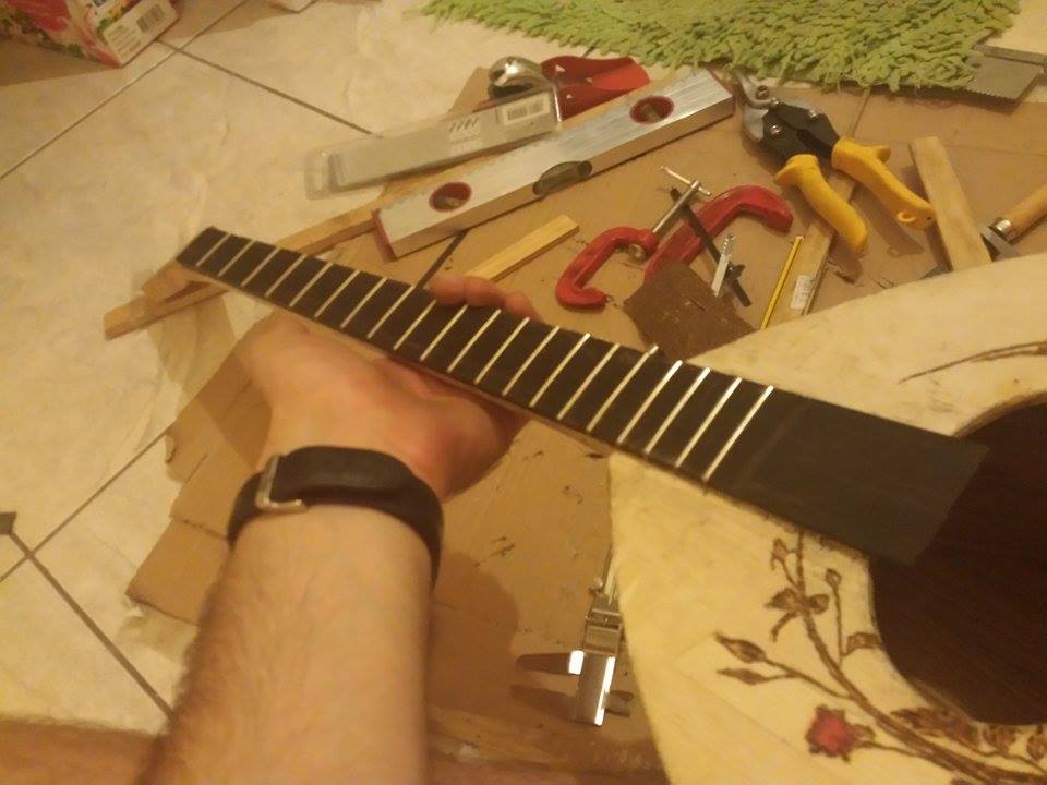

Μάλιστα πριν λίγο τον ψιλοολοκλήρωσα.του έκανα πάχος  8 χιλιοστα υψος 13,5 4 χιλιοστα κοκκαλο συνολο 17,5 θα κατέβει όταν τον τριψω με γιαλοχαρτο στο καπάκι για να πάρει το σχήμα του καπακιου και μηκος κάτι λιγοτερο απο 14 εκατοστα.με το καιρο θα τον προσαρμόσο στης αναγκες του μουζουκιου ξεκινησα με μεγαλες διαστασεις για να μπορώ να αφαιρω σιγα σιγα υλικο ανάλογα τι χρεάζομαι.
Πολυ καλές οι πληροφορίες για το χάραγμα..
οριστε φώτο απο εχθές.

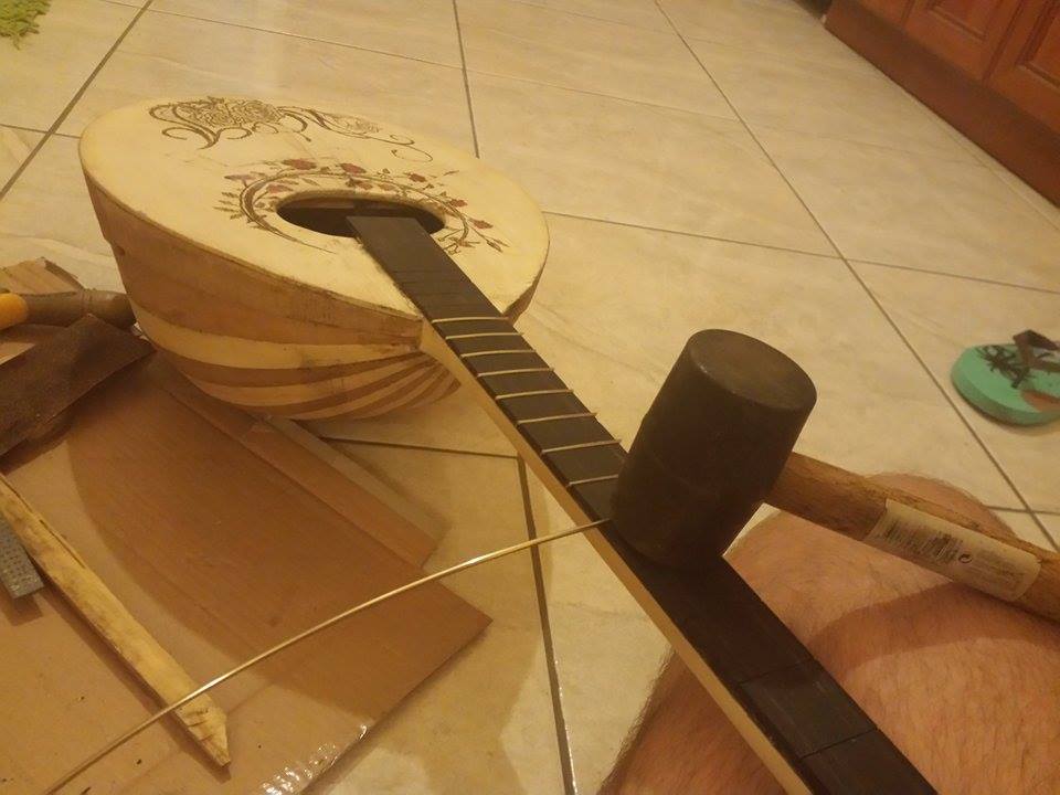

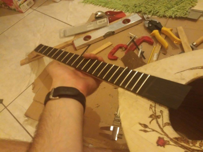

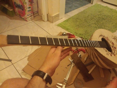

Α μια παρατήρηση τα τάστα για να μπουν καλά και ίσια επρεπε να τα βάζω αρχικα απο τη 1 πλευρα και με τη ματσόλα να τα χρυπάω σταδιακά απο την μία μερια στην άλη και να βυθήζετε μέσα το τάστο απο την μια μερια τησ σκισμης στην άλλη..στην αρχη που τα έβαζα κατευθείαν πάνω σε ολη τη σχησμή και τα κοανούσα τα περιισότερα δέν μπαίναν καλά έμενε κενό στη μέση!απλα πληροφοριακά για να υπάρχει!
οριστε φώτο...(ο καβαλάρης δέν είναι τελειομένος θα του κάνω και 2 υμικυκλια εκει που τελειώνει το κοκκαλο.αριστερα και δεξια)

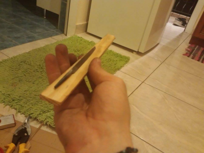

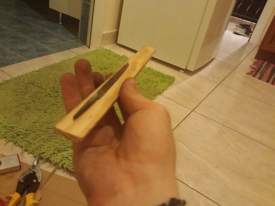

Το ξυλαρακι με τη λιμα που εχω επάνω το χρησιμοποιηση για να λιμαρω τα ταστα,οποσ ειναι το γυρισα τουμπα πανω στα ταστα και ετρυψα της άκρες.

Καλό μου φαινεται. Αλλα επιμενω....
Δυο ποντοι καβαλαρης και τετραχορδο. Με μια φα που τραβαει παρα πολυ.  Το καπακι δεν το βλεπω να αντεχει πανω απο δυο μερες. Βοηθησε το με τον τροπο που εγραψε ο ανδρεου... σηκωσε τη χορδιερα.

θα βάλω τη χορδιέρα ποιο ψιλα!εχει λογική θα ασκειτε λιγότερη κάθετη πίεση στο καβαλάρη!
