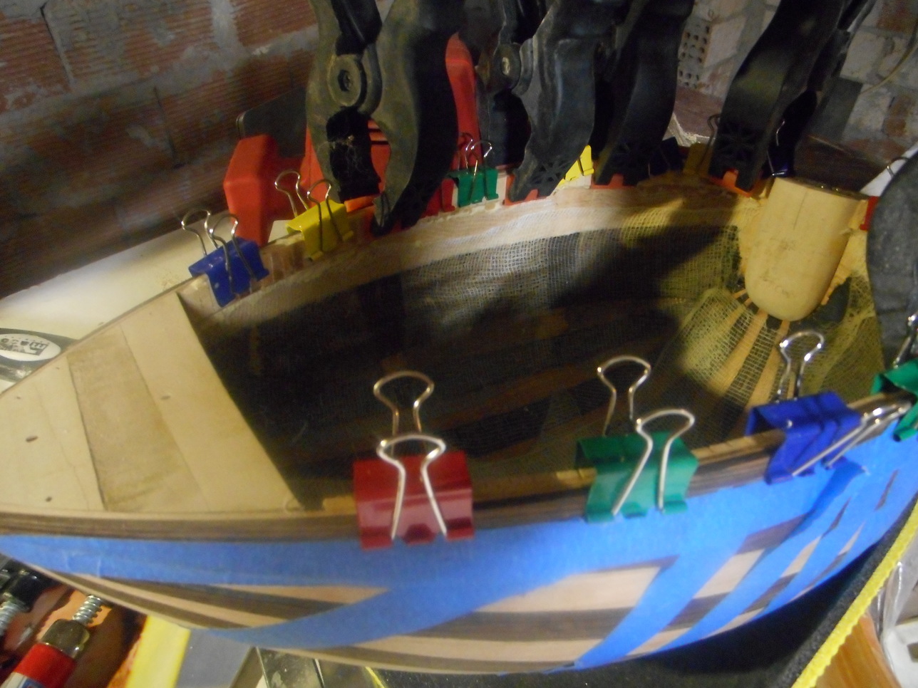

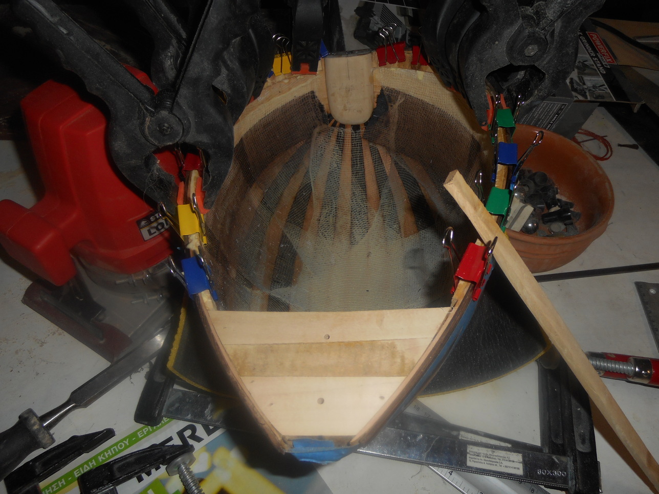

« Απάντηση #63 στις: Ιουλίου 17, 2015, 06:35:32 μμ »

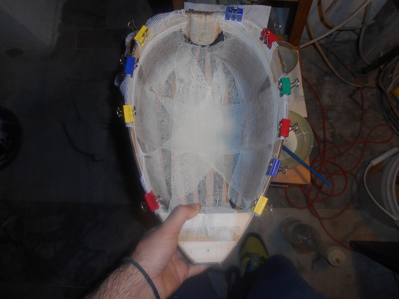

βρηκα γαζα τυλιξα τον ασθενη,μηπως το παρακανα?
"Τα πάντα ρει"
Απ: Φωτογραφίες και Βίντεο ἀπὸ Ἐργαστήρια : Ιούλιος 2015
« Απάντηση #64 στις: Ιουλίου 17, 2015, 07:00:54 μμ »
το εχεις τυλιξει και απο εξω ετσι? Αν οχι, τοτε καλα ειναι δεν πειραζει.
μαλλον εννοεις οπως η φωτο
σωστα?
αν ναι ,μαλλον εχω αντιθετη αποψη
Αυτο εννοω αλλα οπως σου γραφω παραπανω με νοιαζει η ακαμψια του σκαφους, οποτε χωρις εγκοπες, τις εγκοπες τις κανουν ο Στελιος και ο Νασος που δεν ξερουν να το λυγισουν μονοκομματο! {celebrate012}
πλακα κανω! Σου εγραψα οτι οι περισσοτεροι δεν το δεχονται ετσι, αυτο που δεν σου εγραψα ειναι οτι σε αντιθεση με τους υπολοιπους ειμαι της αποψης οτι πρεπει να ειναι και απο σκληρο ξυλο.  Δηλαδη να κανεις την δουλεια σου με μια λεπτη φετα απο κατι σκληρο παρα να βαζεις 4 χιλ φλαμουρι.  Ειμαι της αποψης οτι σε καθε μερος του οργανου βαζουμε τα κομματια του ξυλου με τετοιο τροπο που να κοντραρει την ταση παραμορφωσης του. Μανικι, καπακι, καμαρια, ακομα και στις δουγιες καποιοι το προσπαθουν (που για μενα μικρη σημασια εχει), γιατι οχι εκει?  Σχεδιασε πανω σε ενα σκαφος σε καθε σημειο του τις δυναμεις που του ασκουνται, και θα το δεις. Σου ξαναγραφω οτι για μενα κανει αντισταση στην παραμορφωση του σκαφους και οχι πατημα για το καπακι. Το καπακι εχει τουλαχιστον 5 χιλ σε εκεινο το σημειο για να πατησει.

« Απάντηση #65 στις: Ιουλίου 17, 2015, 07:31:03 μμ »
απ'εξω το τυλιξα με χαρτοταινια(δεν ειχα αγορασει γαζα ακομη), ενω θα προτιμουσα εντελως γυμνο, ουτε πατουρα,ουτε γαζες(δεν ξερω κατι δεν μου παει καλα,προσπαθει τοσος κοσμος ξυνει κανει ρανει φτιαχνει τελεια σκαφη ζωντανα με ανακλαση και χρησιμοποιει γαζες+εξτρα κολλα +πατουρα+χαρτι +χιλια δυο ειναι θαυμα πως βγαινει ηχος τελικα) μεχρι να φτασω σ αυτο το σημειο φεξε μαη μου(ευκαιρια να αμπαλαρω κανα οργανο να δω πως συμπεριφερεται) εννοειται πως χρησιμοποιησα titebond αν και θα θελα να χρησιμοποιω ψαροκολλα ή αλλη ζωικη κολλα αλλα δεν εχω ψυγειο κοντα κλπ οποτε ειναι απαγορευτικη η χρηση της προς το παρον.
Σε 3 μερες γυρναω στη δουλεια(οπως καταλαβατε πηρα αδεια και ασχοληθηκα καπως) και θα το ριξω στα θεωρητικα παλι... οποτε θα το ψαξω με τη φυσικη τοτε αν κι απο τωρα εχω ενστασεις τις οποιες θα τεκμηριωσω θεωρητικα αργοτερα
Με τη λογικη που παραθετεις και ο πισω τακος θα πρεπε να εχει τα νερα του οπως η πατουρα που περιγραφεις,δεν συμβαινει ομως αυτο.
Για πιο λογικα επιχειρηματα θα προσπαθησω στο μελλον, τωρα λιγο πραξη πριν παω για δουλεια παλι.
Στις κιθαρες ειναι πολυ αλλιως τα πραγματα και ναι μεν θα συμφωνησω σε πατουρα οπως την περιγραφεις(σκληρο ξυλο χωρις εγκοπες ) για την ενωση με την πλατη, ομως για τη μερια του καπακιου θα υποστηριξω οτι και για το μπουζουκι, ξυλο οτι και των τακων ή ξυλο οτι του καπακιου με εγκοπες και καθετα νερα προς τα πλαινα αλλα οχι να τρεχουν(τοποθετηση οπως ο πισω τακος ολη η πατουρα)
"Τα πάντα ρει"

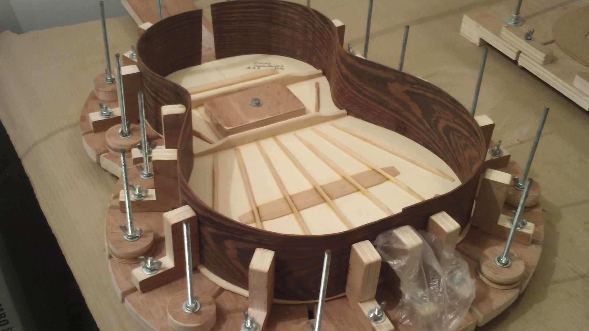

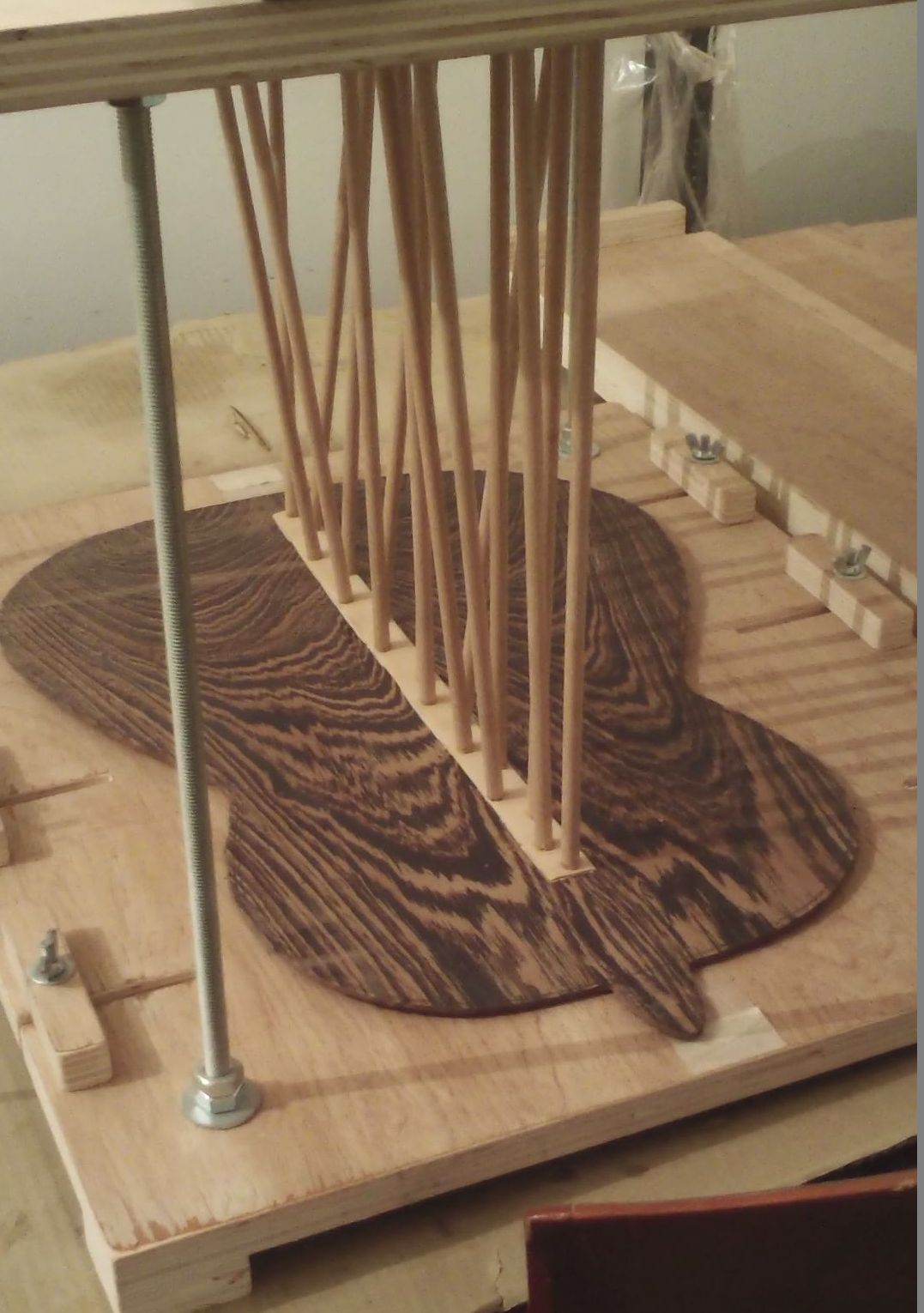

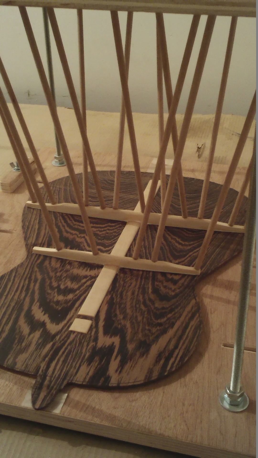

ξεκινησα και μια πιο καλη κιθαριτσα, ποιος μας πιανει τωρα που εχουμε και μπολικες ωραιες ταστιερες!
να τρομαξει κ ο νασος...
πλατη σουπερ βεγγε, απο ντιμιςπαρτς.
αααααααααα! και μπολικα κερφινκ...  απο κυπαρισσι...  ενα-ενα...  και για την πλατη...   και για το καπακι...

για δείξε για δείξε 8)
Πιστός στο ραντεβού σου με τη νέα κιθάρα σου βλέπω ούτε βδομάδα δεν πέρασε που τέλειωσε η άλλη {music007}

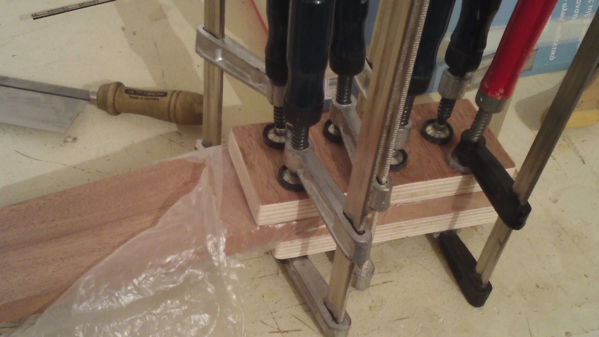

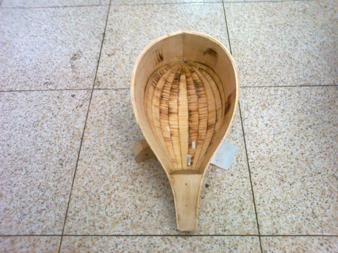

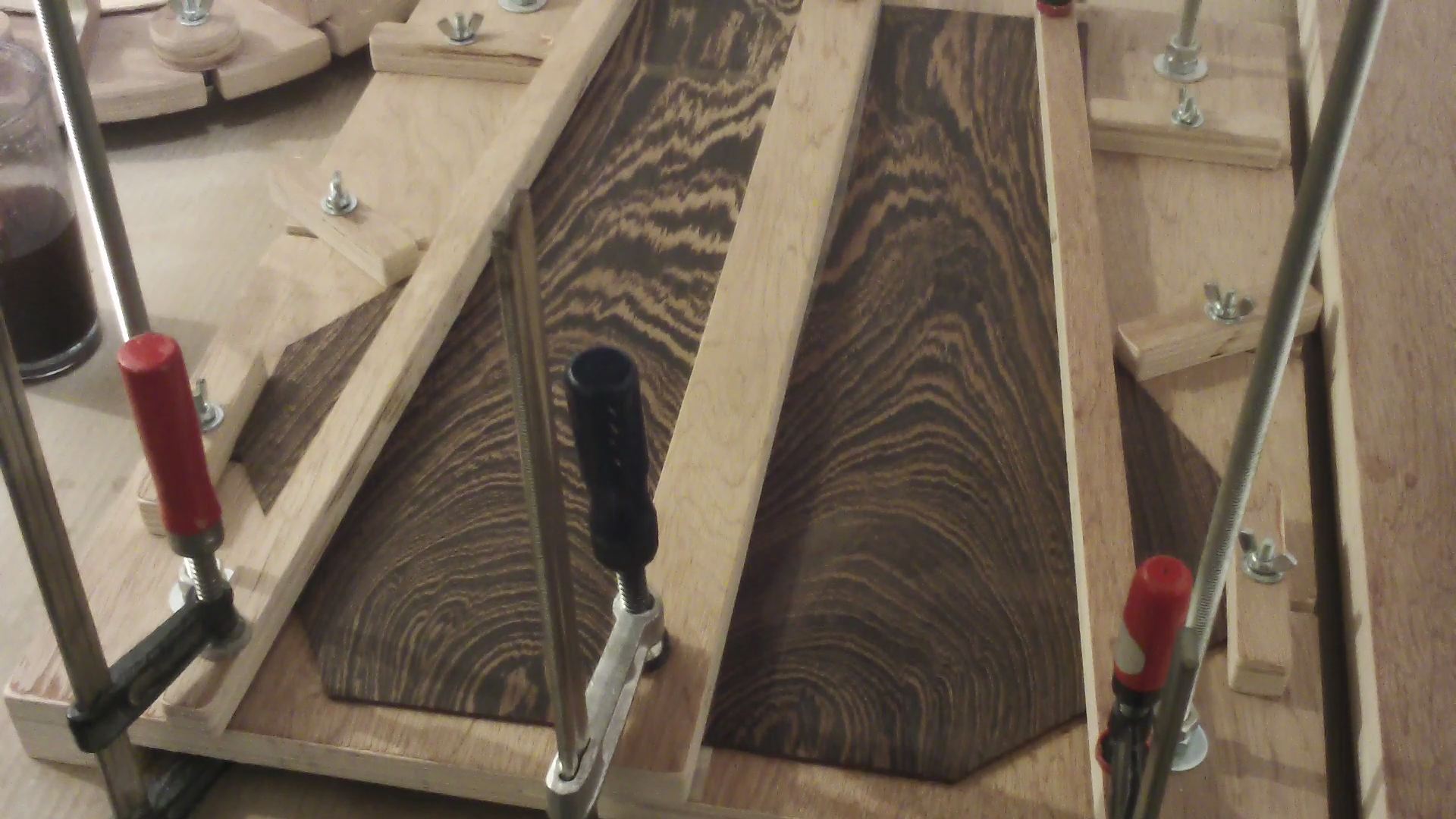

διαμορφωση πηχεων-λυγισμα-κοπη και κολλημα κερφιγκ και τελος για σημερα

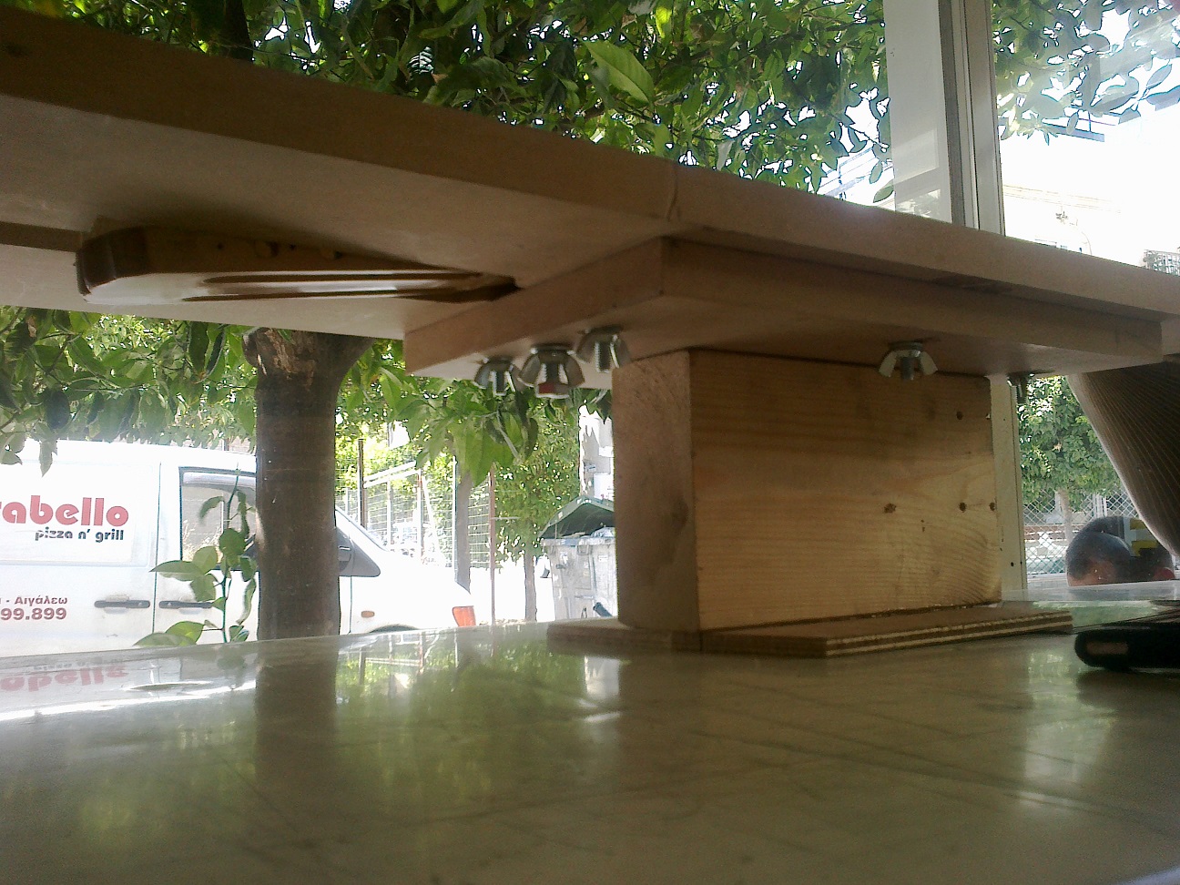

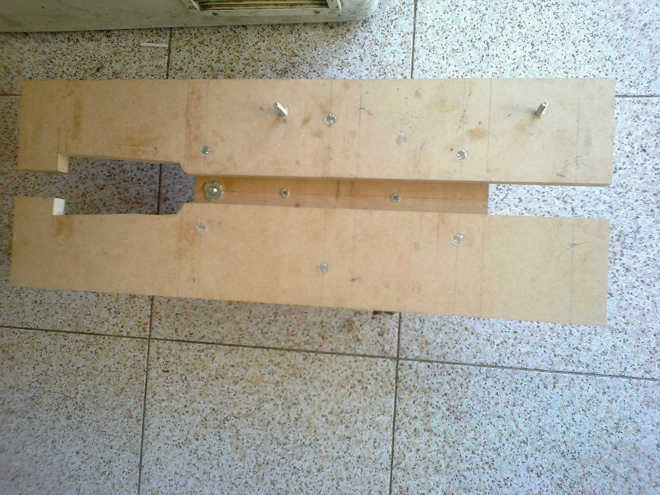

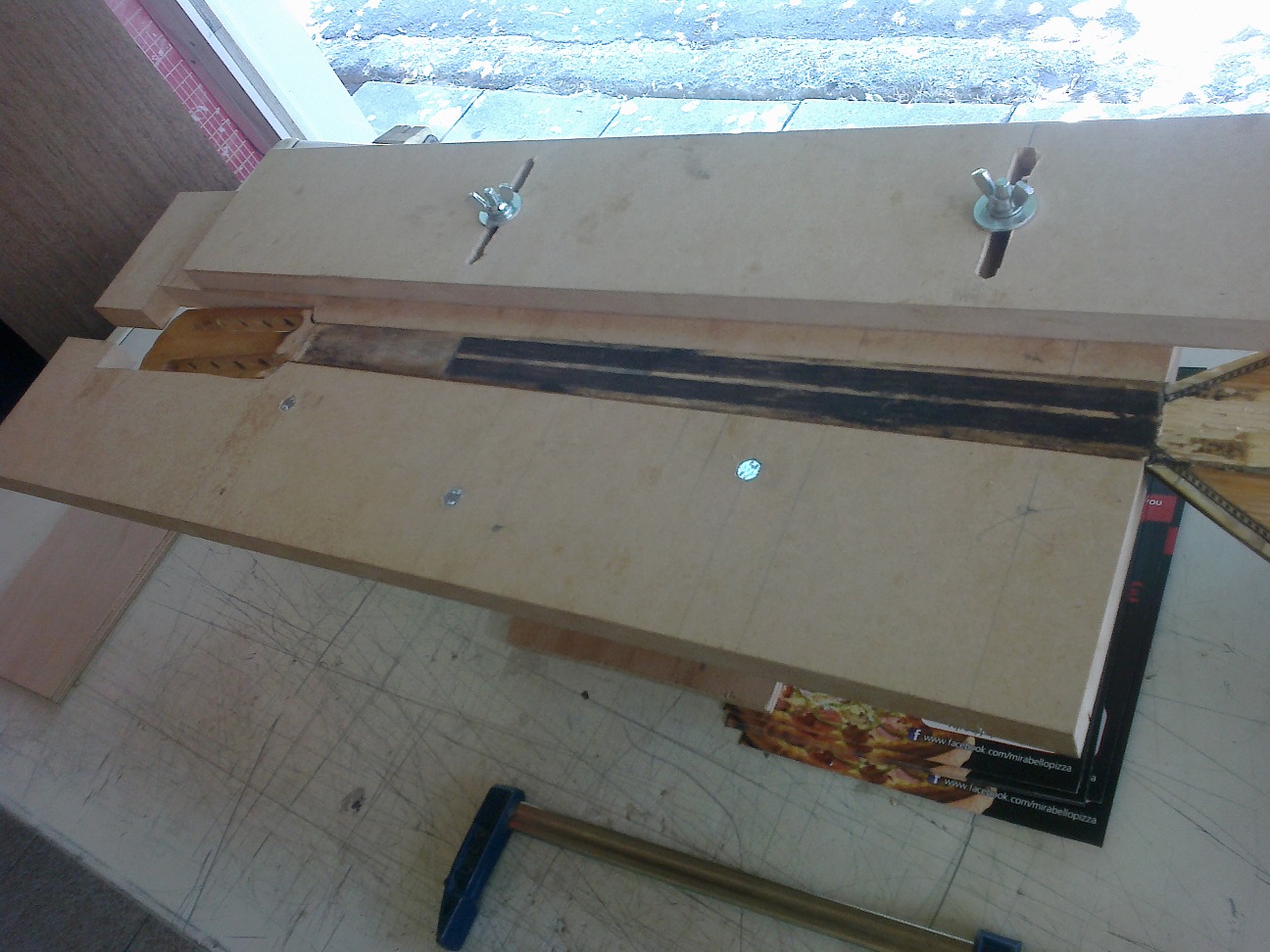

προχωρησα και στην κατασκευη μιας βασης για ρουταρισμα ενος μανικιου, για να του φυτεψω βεργα.
