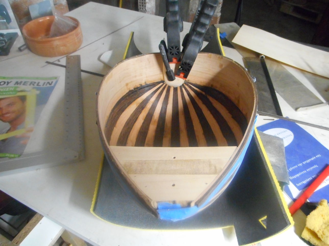

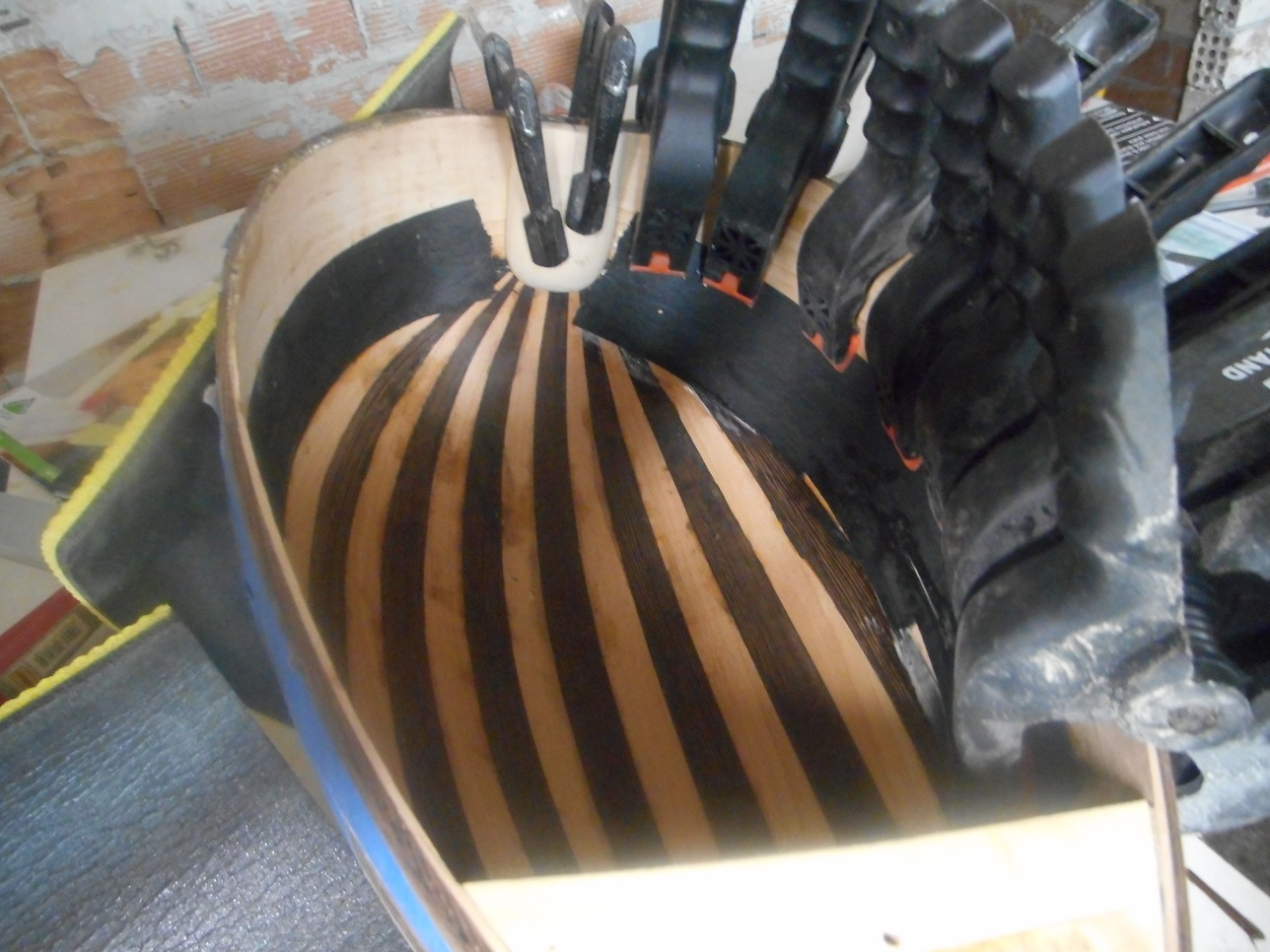

Γιαννο αν σκεφτεις οτι δεν εχω ιδεα ουτε για την κατασκευη αλλα ουτε και για το οργανο για μενα δασκαλος εισαι οπως κι οσοι προσφερουν γνωση και μεταβιβαζουν εμπειριες(οσο μπορει να γινει κατι τετοιο τελωσπαντων)
Κωστα μονο μαστροατλας δεν ειμαι χαχαχααχα, θενξ για τη φιλοφρονηση ελπιζω να παιξει το ρημαδι (πριν λιγο μετραγα αν εχω ξυλα για το διδυμακι του χαχαχαχα)αν και το δυσκολοτερο που βλεπω ειναι το μανικι, κατασκευη-υπολογισμοι-ξυλα-εφαρμογη, εκει θα χρειαστω καθοδηγηση σιγουρα για να μην πω οτι θα πρηξω απαντες.Εισαι ξυλουργος ή εχω λαθεμενη εντυπωση?

atla εγω θα εβαζα την κυανοακρυλικη που ειπε και ο μαστροτζωνυ απο πανω, θα ετριβα μετα με γυαλοχαρτο να μπουκωσει σκονη μεσα, και ετσι θα ηταν ουλτρα, 3 σε 1...
και κολλημα γερο να μην ξανανοιξει, και στοκαρισμα καλυτερο του στοκου, και γλυτωνεις τους καπλαμαδες απο μεσα να εχεις δουλεια μονο με γαζες...
φυσικα οι γνωμες των "τριχορδων" ειναι πολυ-πολυ πιο ειδικες των "εξαχορδων"...
βρε που μπας και μπλεκεις, θα ηθελα να ξερα...
γιαννη, σουπερ-σπεσιαλ το εργαλειο.

σουπερ σπεσιαλ θα ειναι στο τελος. το εχω υποσχεθει  σε αυτον που προοριζεται!
επειδη ειναι πολυ ψιλο μαλλον στις ενωσεις, λεω απο μεσα την χρηση της κυανοκρυλικης που και να μεινει μικρη ανωμαλια δεν πολυ πειραζει. απο εξω οτι κανει θα θελει τριψιμο, αρα εκει που εχει φτασει καλυτερα ειναι οτι επεμβαση κανει απο εξω, για παραδειγμα να συμπληρωσει κανενα ξυλακι που λειπει, να ειναι με πιο μαλακια κολλα για πιο ευκολο τριψιμο. Γιατι το ξετρυπημα ερχεται ευκολα και ειναι μεγαλο ξενερωμα!

θενξ παικταραδες μου αλλα εχω κολλησει λιγο,τριψιμο αλλο γιοκ, ειμαι κατω απο 1χιλιοστο (μην πω σε ολο το σκαφος και με κραξει ο πλακιωνης),μ αρεσει η ιδεα της σκονης με κυανοακρυλικη, θα την δοκιμασω αμα παω να αγορασω καμια τετοια γιατι δεν εχω ακομα,αλλα δεν με βλεπω να γλιτωνω (και)το καπλαμαδακι τελικα.
Το λοιπον Στελιο σειρα εχουν 2 κλασικες κιθαρες με φθηνα υλικα αλλα θα αργησουν πολυ να τελειωσουν και μετα απο αυτες μια λαουτοκιθαρα (μην με κραξουν οι λαουτιερηδες,ξερω εχουν δικιο) να παιζω και κανα πωγωνισιο τωρα που χω σεκλετια.
Η νεκροψια θα δειξει με τον τριχορδεα αγαπητοι μου κυριοι.Αν δε βγει οργανο το καπαρωσε ο μικρος για γιογιο(δεν εχουμε τελειωσει ακομη με τις πανες)

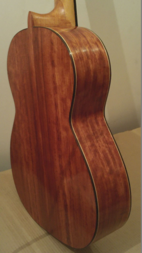

« Απάντηση #51 στις: Ιουλίου 16, 2015, 08:49:13 πμ »
Γεια σου johney μάστορα.Ποιος τυχερός θα την πάρει την σκαφάρα αυτή;;;  {celebrate005} {celebrate005} {celebrate005} {celebrate005} {celebrate005}  {celebrate014} {celebrate014} {celebrate014} {celebrate014} {celebrate014}
Δημήτρη κάτω από ένα χιλιοστό σε όλο το σκάφος;;;Πολύ οριακός είσαι.Μήπως να βάλεις καμία ενίσχυση εσωτερικά;Δεν είμαι ειδικός στα τρίχορδα αλλά μου φαίνεται πού επίφοβο το πάχος σου...

« Απάντηση #52 στις: Ιουλίου 16, 2015, 11:06:18 πμ »
χρειαζεται πλεγμα carbon πλεον σαν τα κρανη μηχανης χαχααχα

« Απάντηση #56 στις: Ιουλίου 16, 2015, 12:54:11 μμ »
ναι ρε μητσαρα, βαλε και σποιλερ με αεροτομες, και οταν παιζεις ντο# να αναβει και προβολακι ομιχλης...
νομιζω, υπαρχουν ηδη, σε video games  αν δεν κανω λαθος
παρεπιπτοντως, ακομη μια ωραια κιθαρα βλεπω

« Απάντηση #57 στις: Ιουλίου 16, 2015, 08:48:25 μμ »
Στέλιο βγάζεις μια κιθάρα στις τρείς βδομάδες υπερπαραγωγός ;D μπράβο !

Διαμορφωσα,κολλησα πισω τακο και κολλησα 2 καπλαμαδακια(θα βαλω κυανοακρυλικη και σκονη απ εξω τελικα με συριγγα), και εν αναμονη κολλησης ψαχνομαι με την πατουρα(kerfing), τα νερα της καθετα (μεταδοση ταλαντωσης) ή παραλληλα(δομικο-στοιχειο->σταθεροτητα) προς τον διαμηκη αξονα του οργανου? 4mm παχος ειναι οκ?
τελικα  κουραστηκα με τις γαζες απο μοδιστρικη ,κανεις δεν ξερει τριγυρω,πηγα φαρμακειο και πηρα γαζες απλες...

4mm απο τι υλικο?  αν ειναι κατι σκληρο, ειναι παραπανω απο υπερβολη.
για το κερφινγκ μπορεις να ακουσεις χιλιες διαφορετικες αποψεις εδω μεσα.
Αποψη μου ειναι καθετα νερα προς την επιφανεια των πλαινων, και να τρεχουν κατα μηκος τους. Για μενα δεν εχει να κανει με το που θα πατησει το καπακι αλλα με τη ακαμψια του σκαφους. Ειμαι σιγουρος οτι λιγοι θα συμφωνησουν με αυτο αλλα.....
