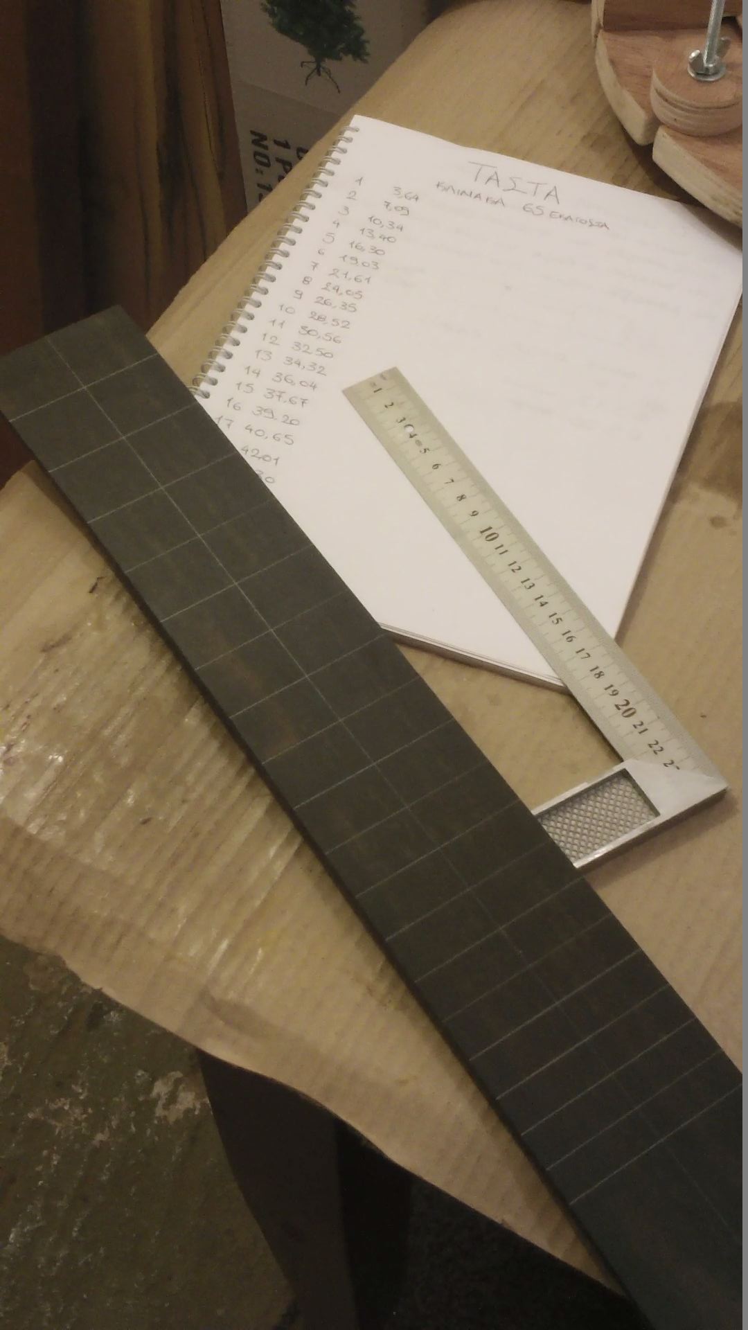

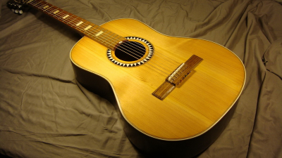

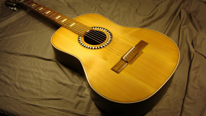

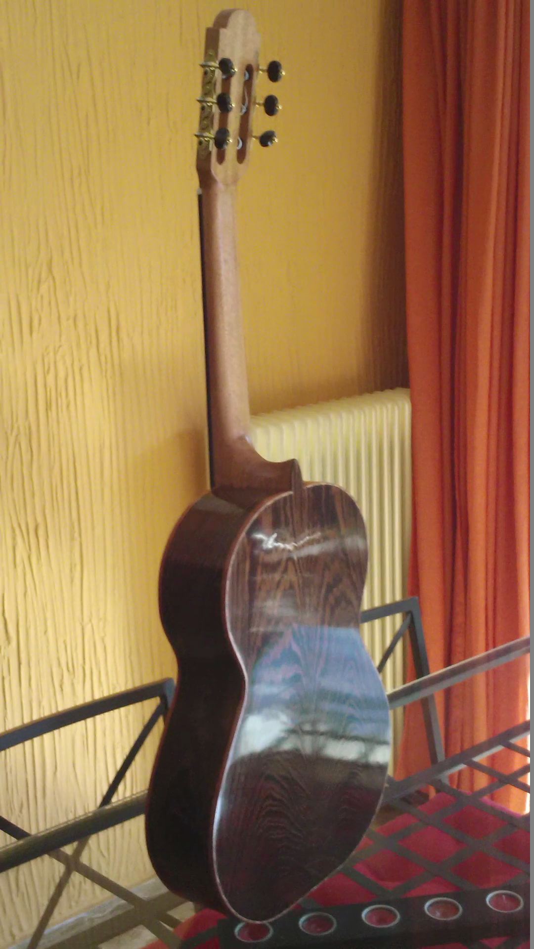

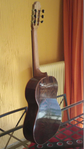

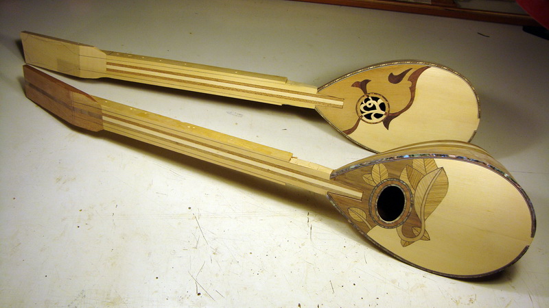

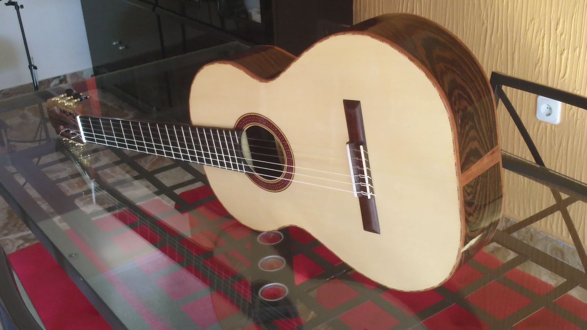

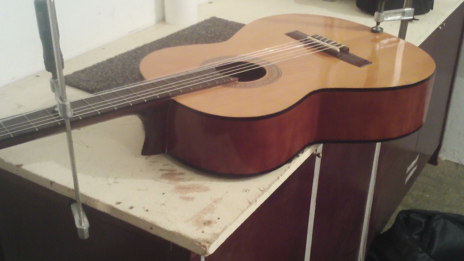

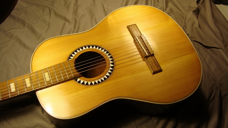

οι τζουράδες προχώρησαν...
αλλά αυτό που χάρηκα πραγματικά πολύ είναι ότι τέλειωσα επιτέλους τον καβαλλάρη και το σετάρισμα της κιθάρας ...
έγινε και τελετή παράδοσης - παραλαβής (τσίπουρα) αλλά δεν έχω εγώ το βίντεο, όταν το πάρω θα ανεβάσω και ήχο (ο οποίος ξεπέρασε τις προσδοκίες μας, καμμιά σχέση με τον παλιό καβαλλάρη)
να ευχαριστήσω ξανά τον Στέλιο και τον ΚαΠα για τις συμβουλές...

Μάνο τα σχεδία σου υπέροχα..."φτιάχνεις" την δική σου μόδα - ταυτότητα, σε λίγα χρόνια με το που βλέπουμε ένα όργανό σου δεν θα χρειάζεται να κοιτάμε το ταμπελάκι μέσα εκ πρώτης όψεως θα καταλαβαίνουμε ότι ειναι ένα όργανο κατασκευασμένο από τον Μάνο Τουρπάλη, και πάλι μπράβο συγχαρητήρια, admin θα γίνει φοβερή το βλέπω, αχ!!!! αυτά τα παράξενα ξύλα μου αρέσουν, εννοείτε πως θα γίνει και γυαλιστερή,Δημήτρη η λύρα απ' ότι βλέπω ειναι σε καλό δρόμο αν και δεν ξέρω για αυτή την κατασκευή πολλά πράγματα άντε να την ακούσουμε, στο καραολο δεν θα κανεις τον κλασικό "σαλίγκαρο";

Μάνο πολύ ωραία τα όργανα εισαι μακρυά ρε φίλε να τα θαυμάσουμε απο κοντά
Μούτρο πανέμορφη η κιθάρα και πηγαίνει πολυ καλα! Αυτές με το κόψιμο -cutaway ειναι η συμπάθεια μου καλη συνέχεια!

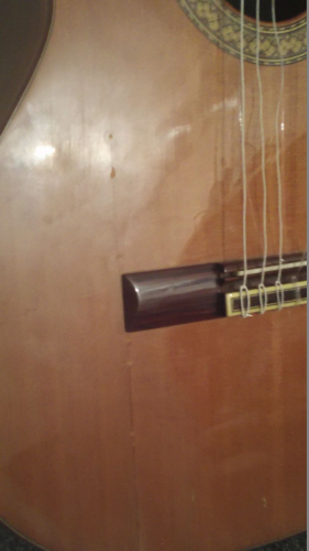

« Απάντηση #4 στις: Ιουλίου 04, 2015, 08:03:54 μμ »

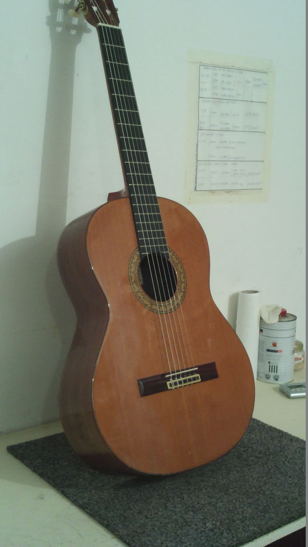

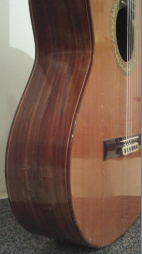

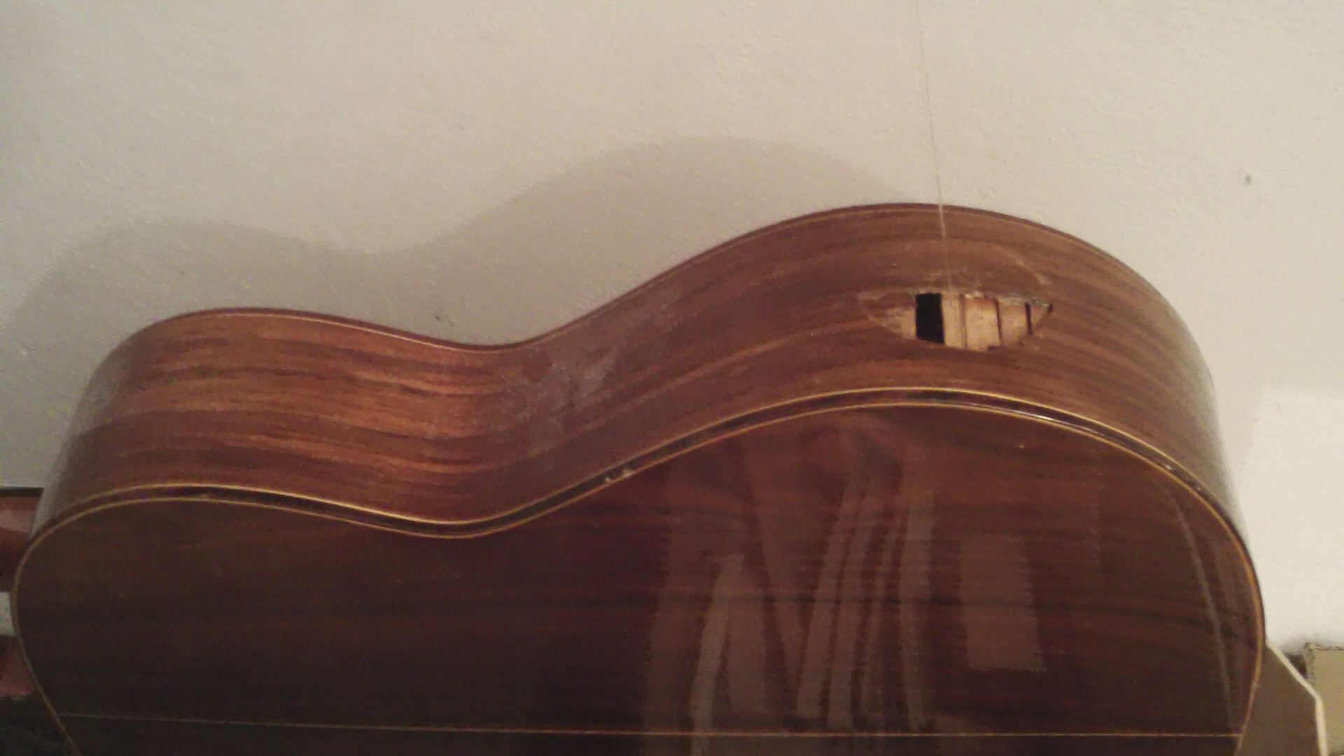

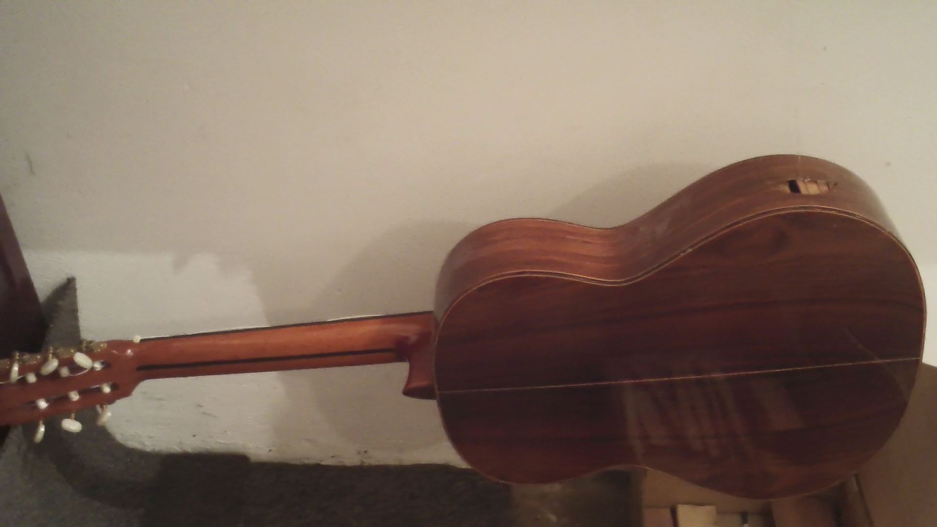

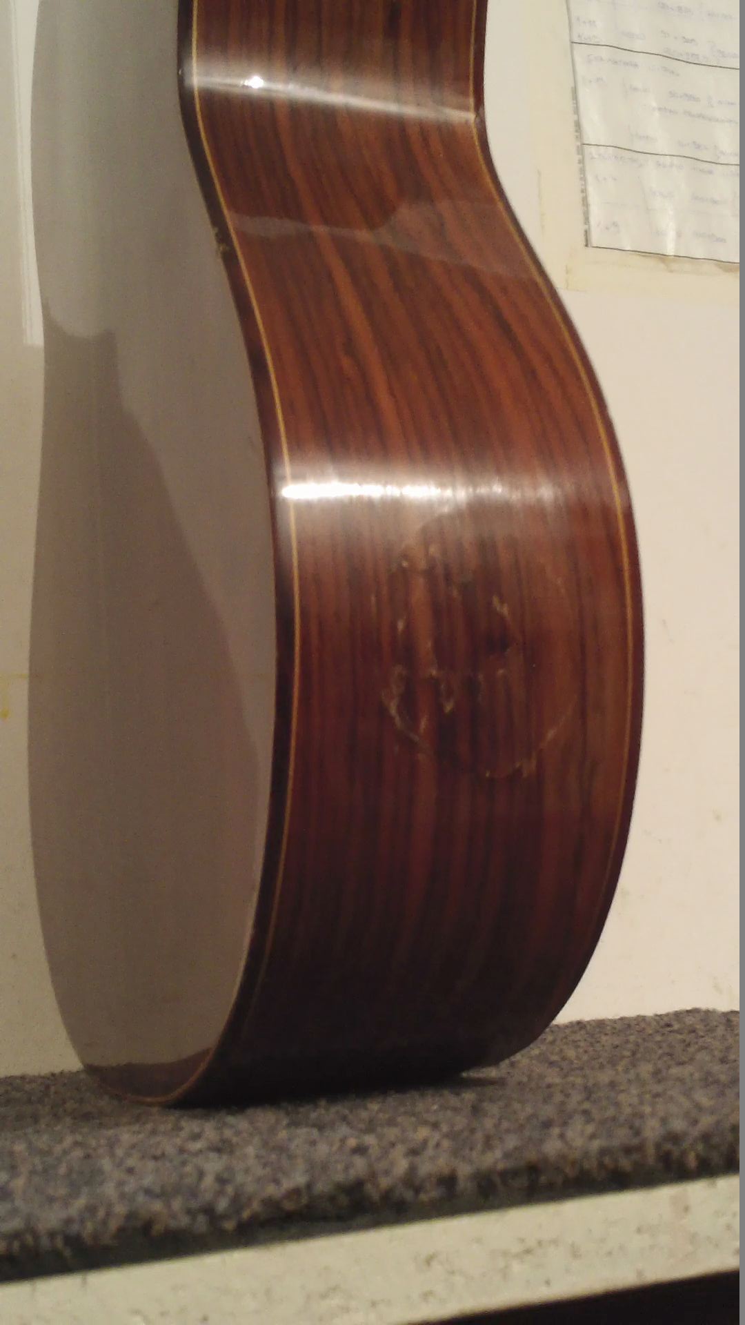

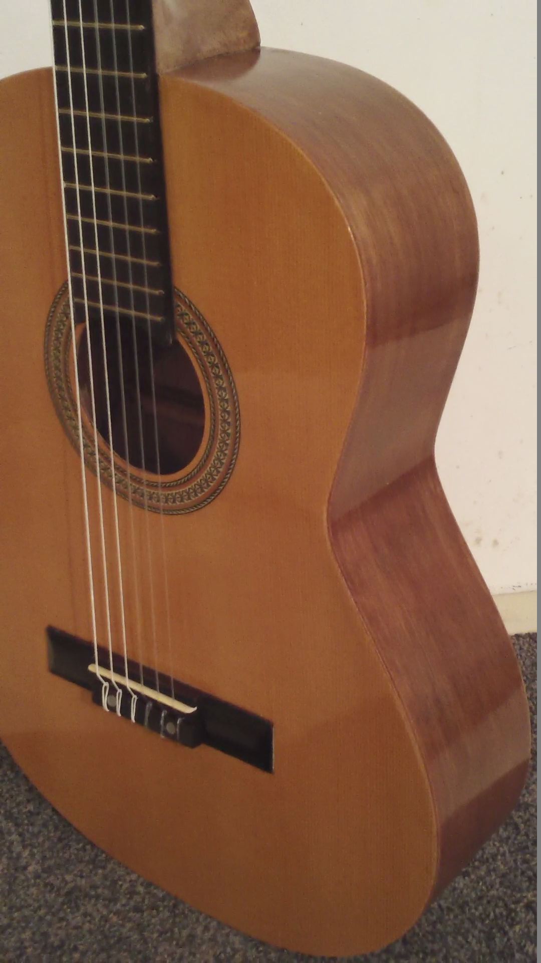

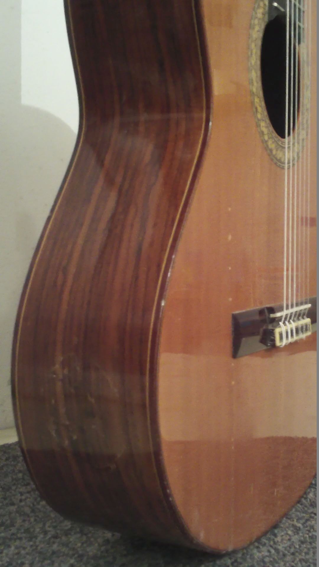

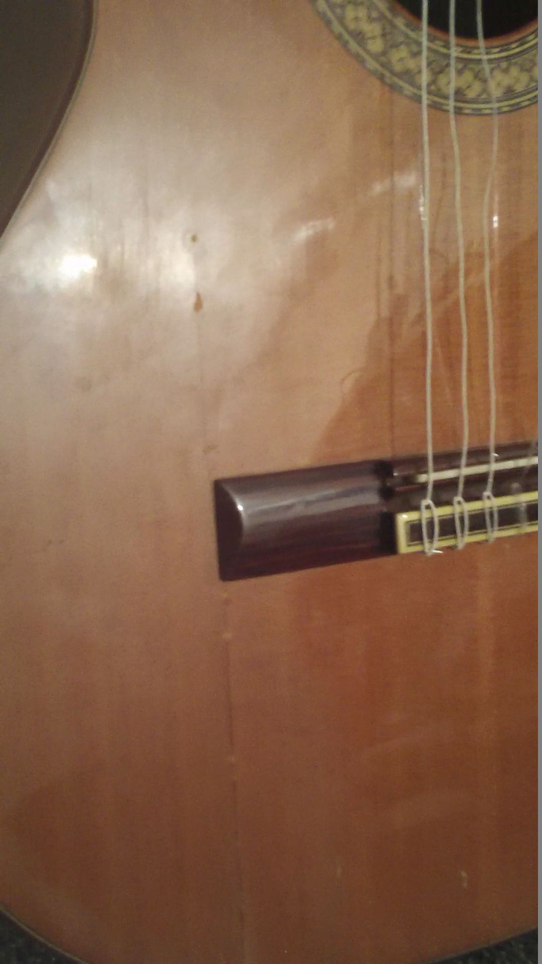

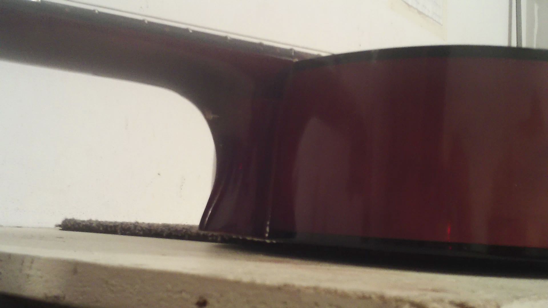

μπραβο μανο, ωραια επισκευη στην κιθαρα, παρα πολυ ωραιος ο καβαλαρης και καλα πατησε...

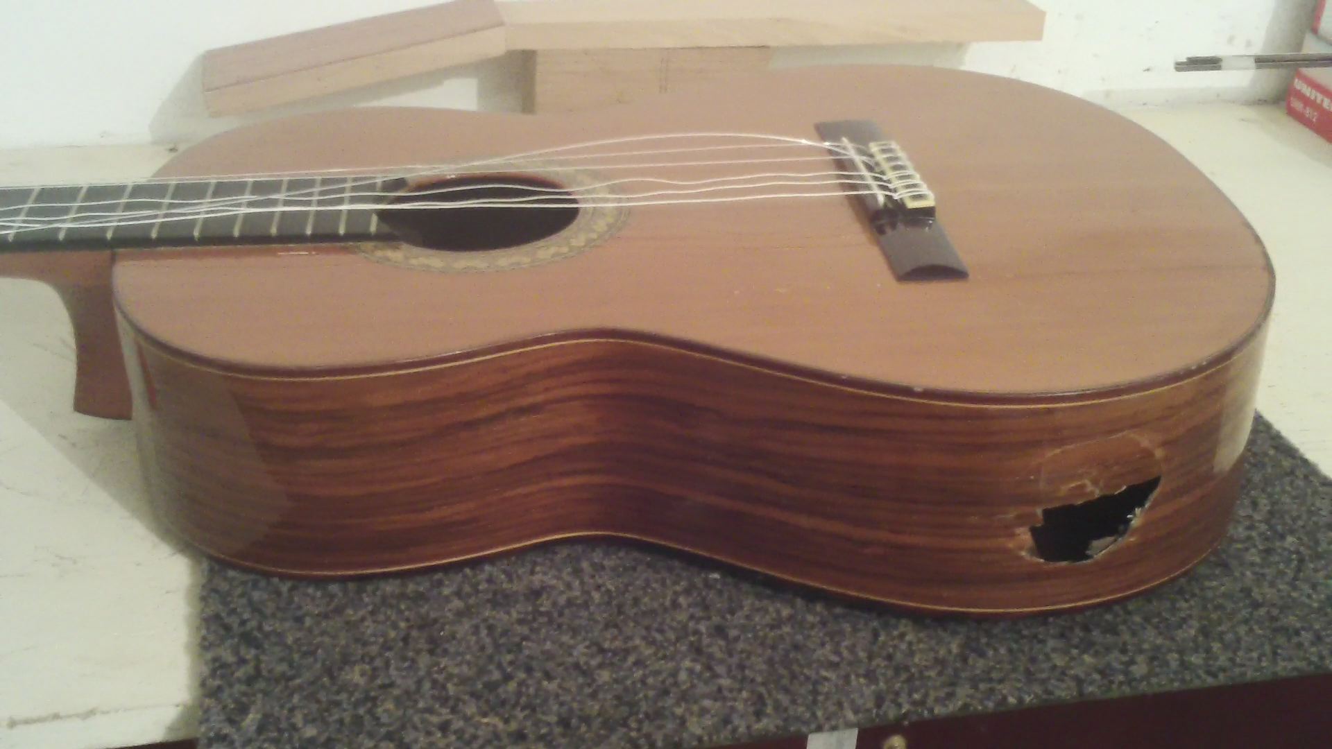

ρε τι γινεται, μας μπηκε το πομολο της πορτας βαθεια...

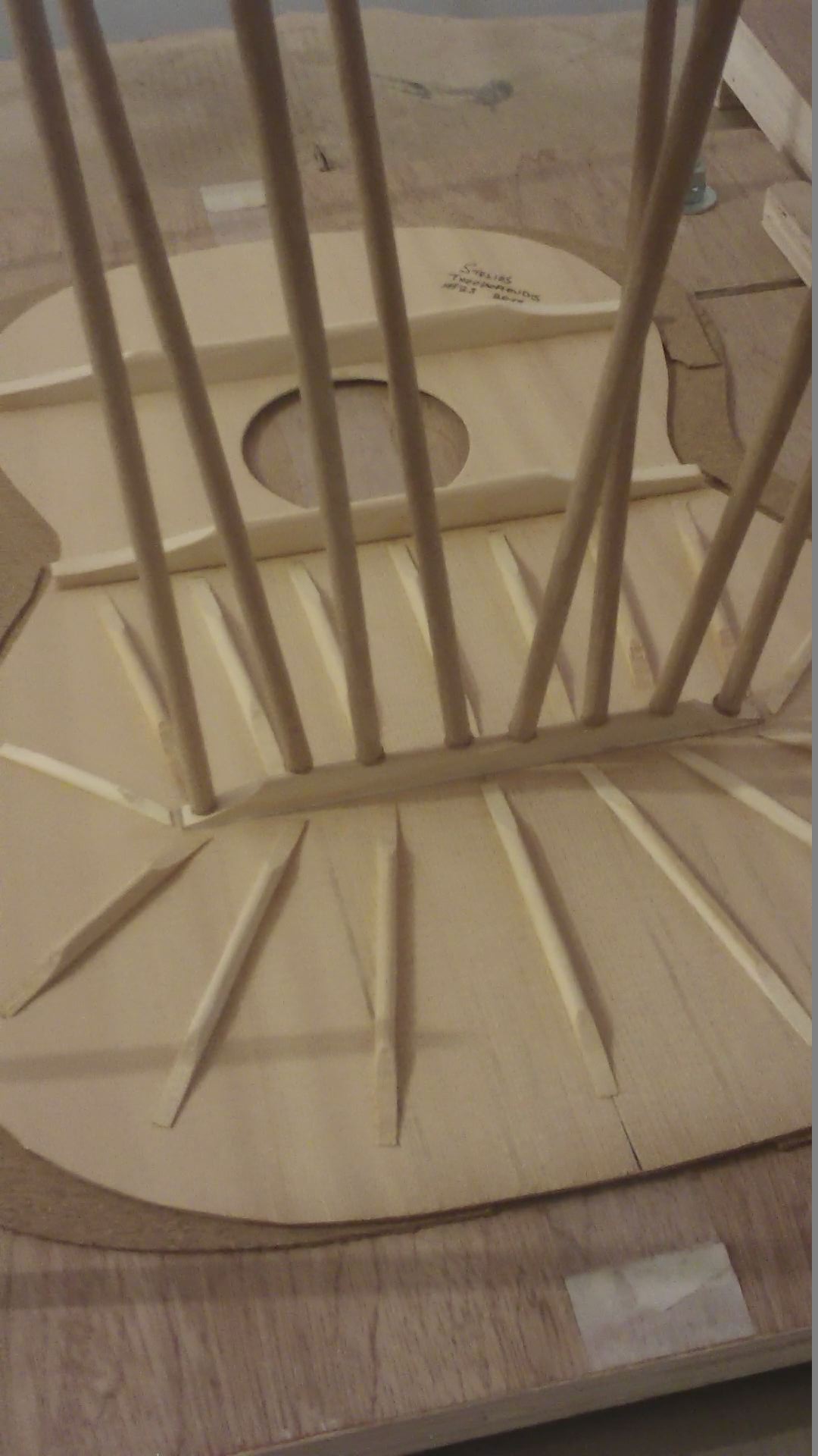

επισκευη κλασικης αλαμπρα, αφου βρεθηκαν ολα τα κομματακια, (σκουπακι ηλεκτρικο) βαλσιμο ξυλινα πηχακια για να πατησουν ολα...΄τριψιμο τοπικα και περασμα βερνικι επισης τοπικα.
επισης "ραψιμο" ανοιγματος καπακιου...

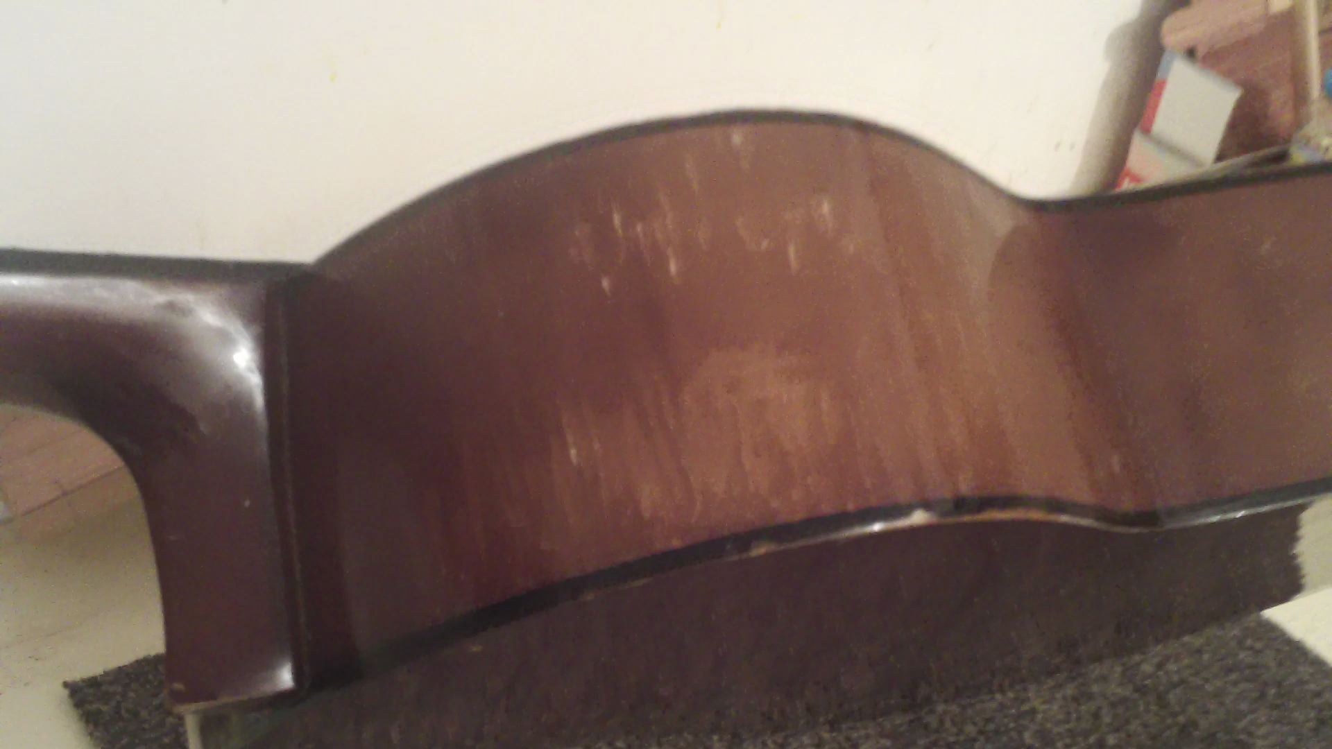

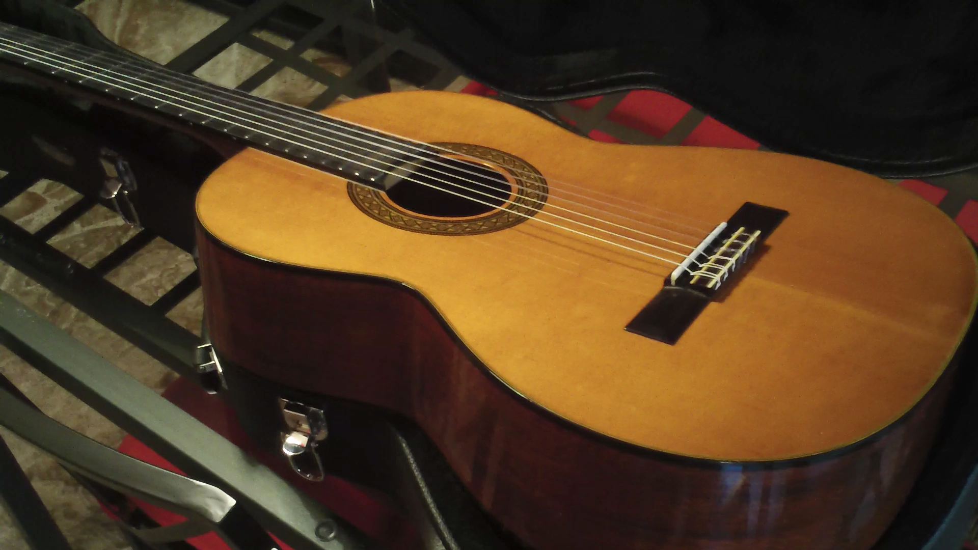

Απ: Φωτογραφίες και Βίντεο ἀπὸ Ἐργαστήρια : Ιούλιος 2015
« Απάντηση #5 στις: Ιουλίου 04, 2015, 08:17:40 μμ »

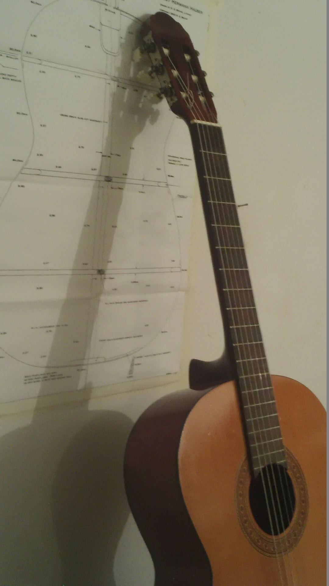

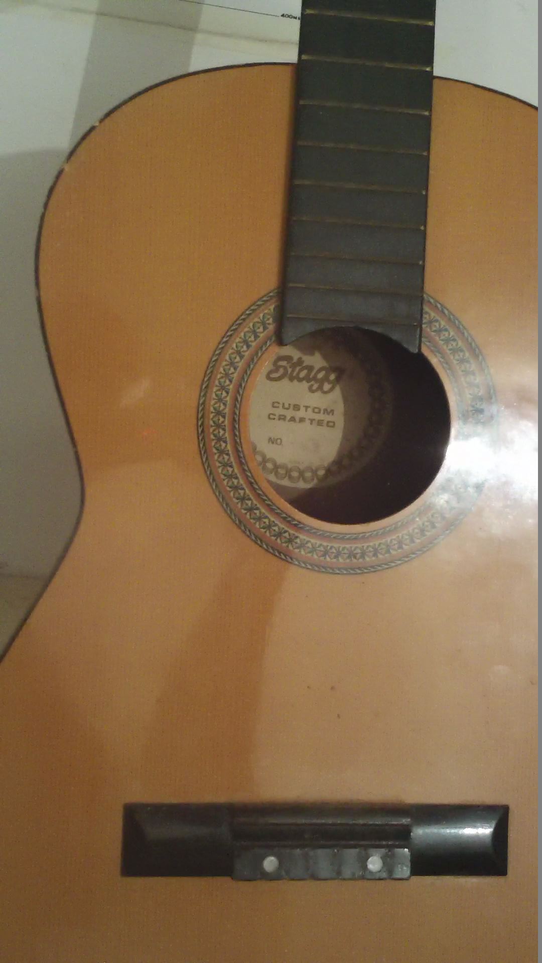

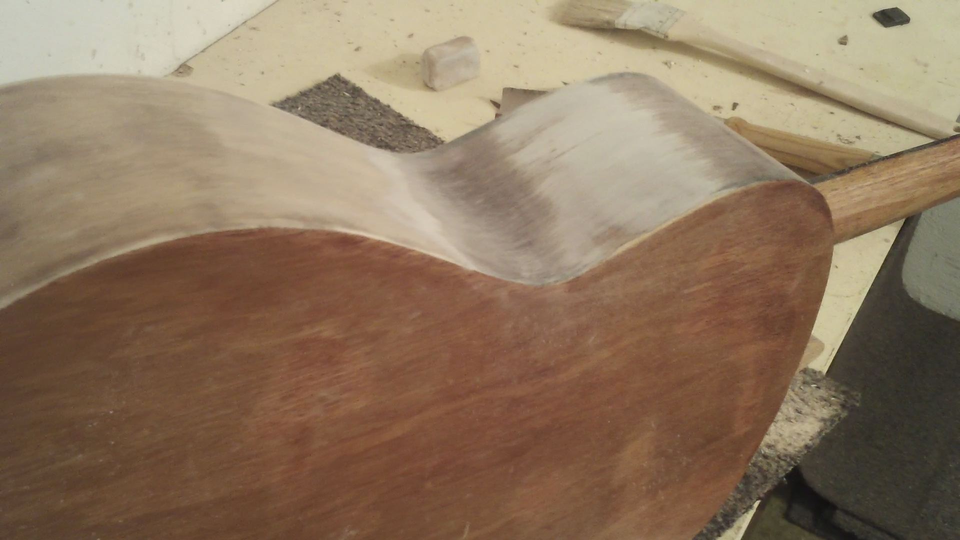

επιδιορθωση σταγκ 40ετιας...
δοντιες στο καπακι-πλαϊνα (!)
τριψιμο ολα, (αμαν με τα μπορντο μανικια...) καινουργια κλειδια, βερνικια, χορδες, βαλσιμο ενος καμαριου στο καπακι που ειχε φυγει, κολλημα αλλα 2 στην πλατη. καθαρισμα ταστιερας και βαψιμο τοπικα εκει που ασπρισε, κλπ, κλπ, κλπ...
αυτο που παρατηρησα, ειναι οτι οι κορεατες βαζουν ΛΕΥΚΟ υποστρωμα, (σολφασερ; σιλερ; βελατουρα;) και βαφουν απο πανω με χρωμα πλατη-πλαϊνα μελι μονοχρωμο...

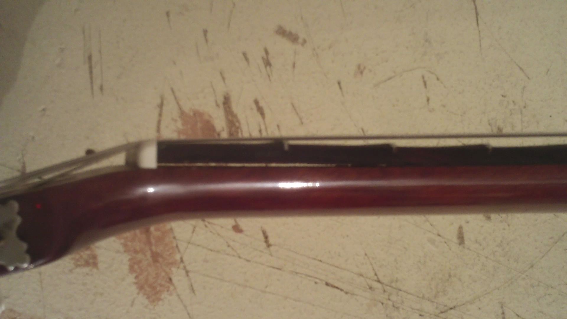

« Απάντηση #6 στις: Ιουλίου 04, 2015, 08:29:30 μμ »

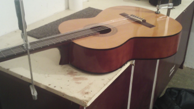

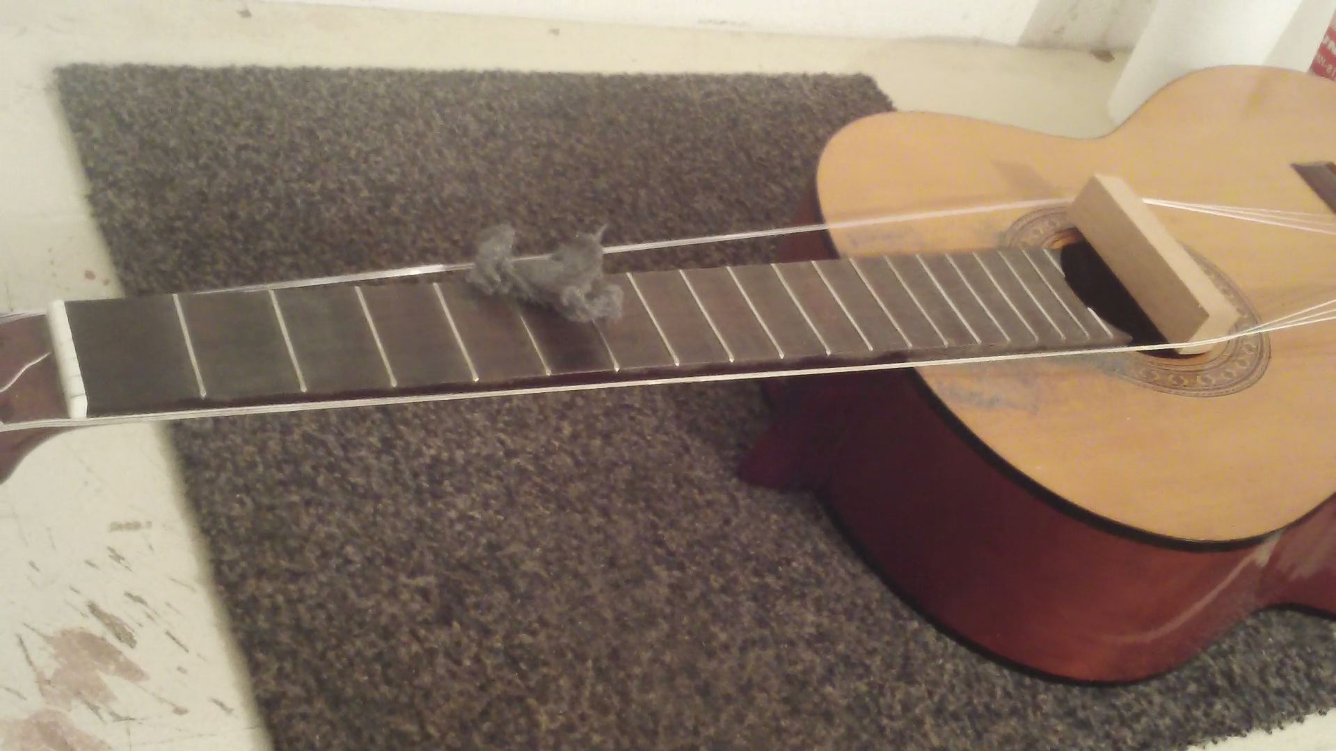

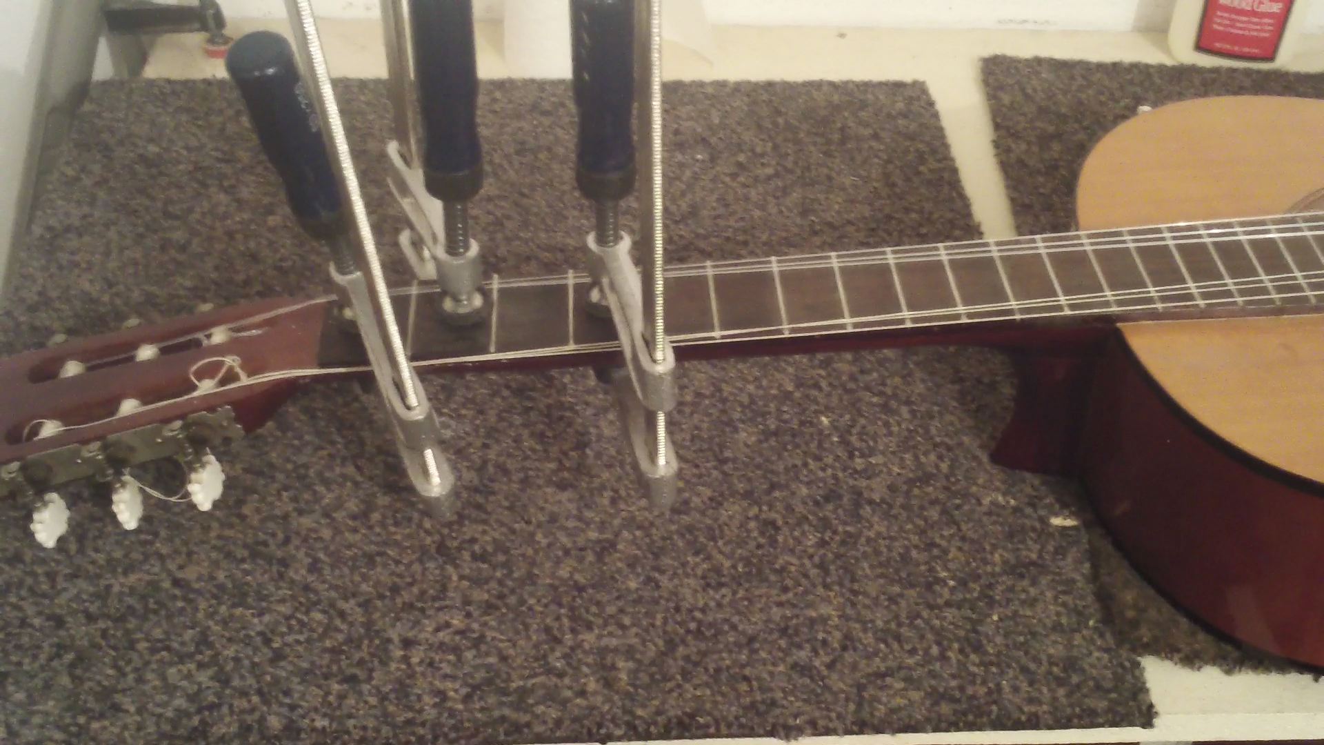

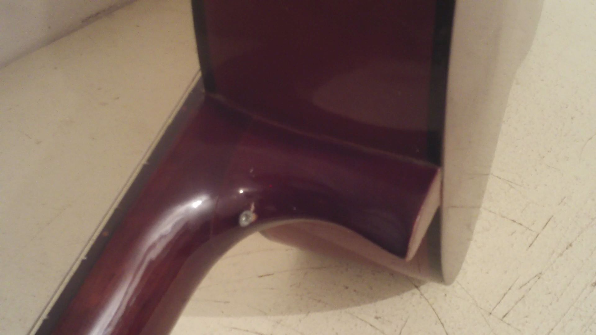

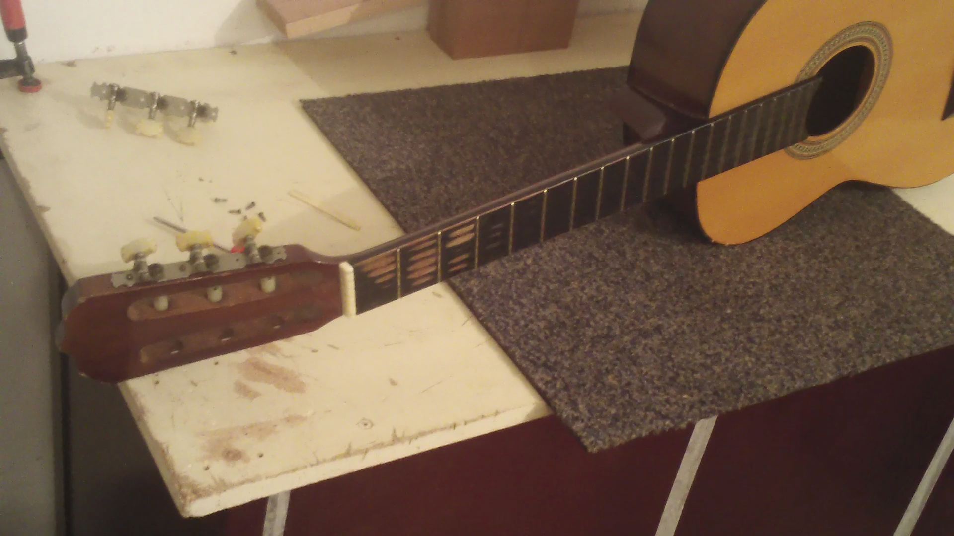

Επιδιόρθωση τζαμπορι  (καμια σχεση με γνωστη αλυσιδα καταστηματων... αλλα τωρα που το σκεφτομαι μπορει και να εχουν σχεση, κινεζικα πραματα γαρ)
ξεκολλημενη ταστιερα, ξεκολλημενο τακουνι, σπασμενο τακουνι (με βιδα παρακαλω), σπασμενο καμαρι μεσα (το...κλασικ), ολα με σαλιο κολλημενα, χορδες στο θεο...
δεν υπαρχει θεος...

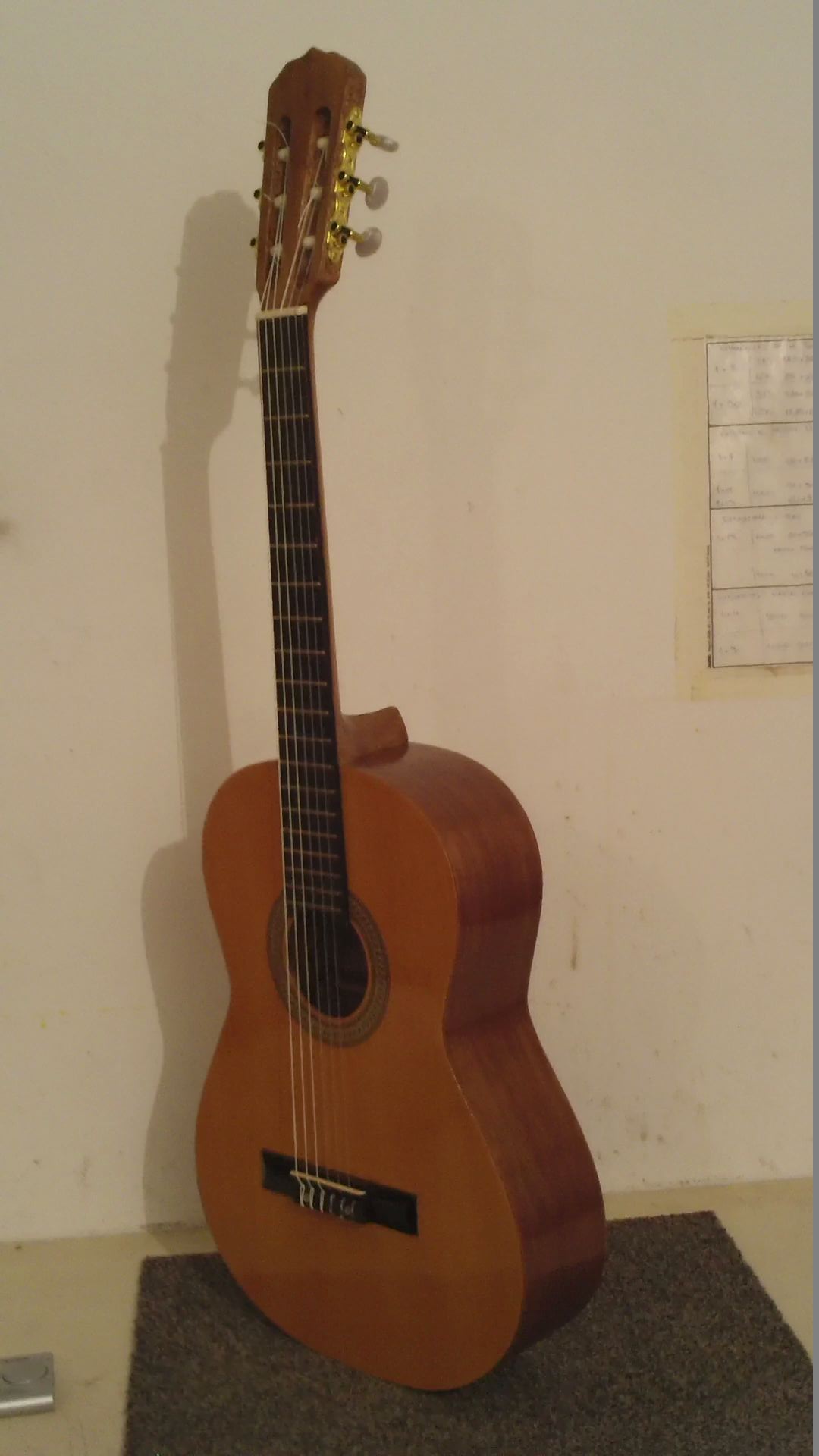

« Απάντηση #7 στις: Ιουλίου 04, 2015, 08:39:59 μμ »

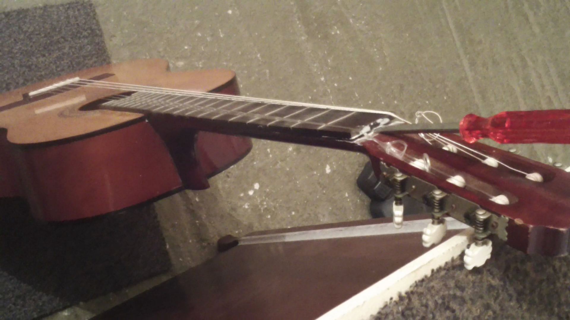

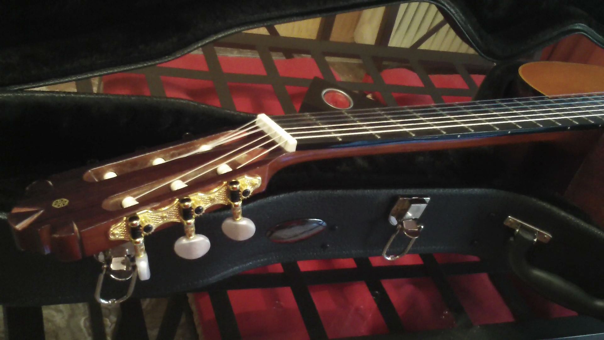

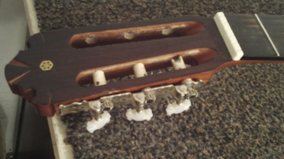

4η και τελευταια, ειχα αλλες 2 αλλα βαρεθηκα-σιχαθηκα-κουραστηκα να βγαζω βιντεοφωτο...
δεν προσεχει κανενας...

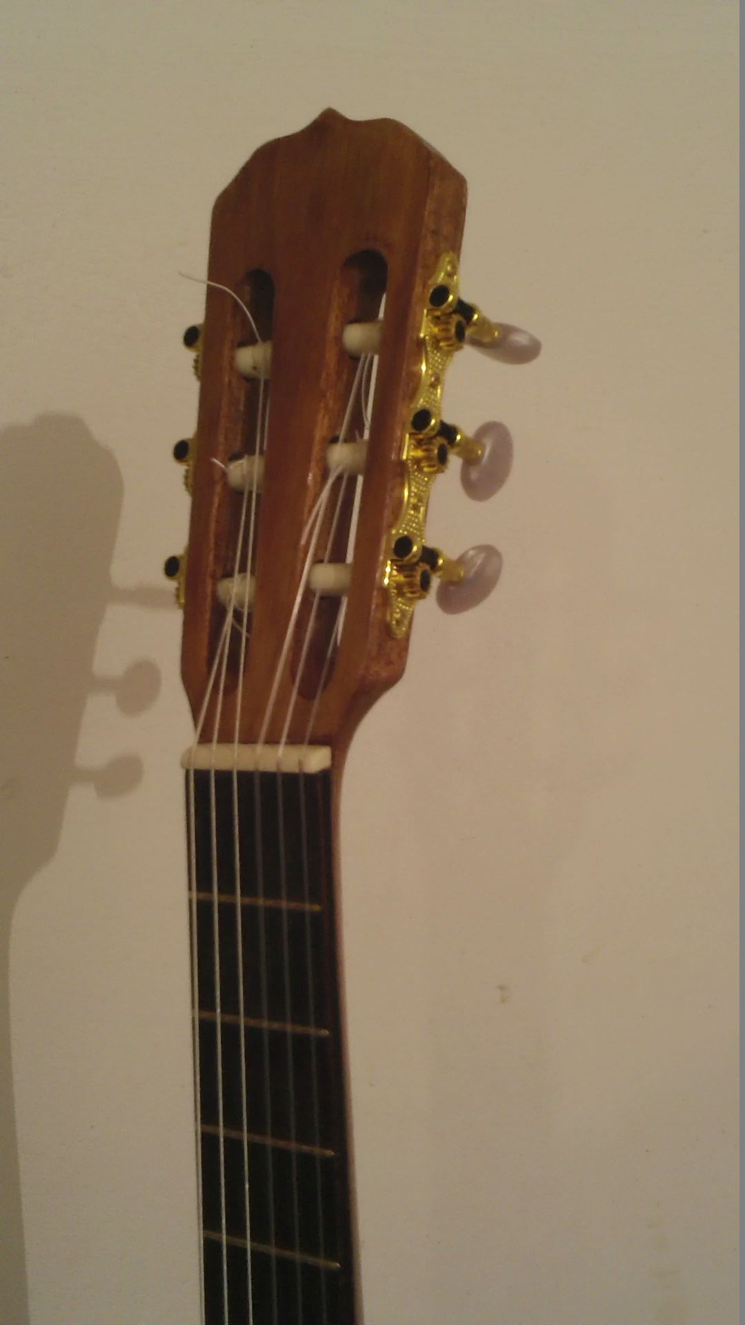

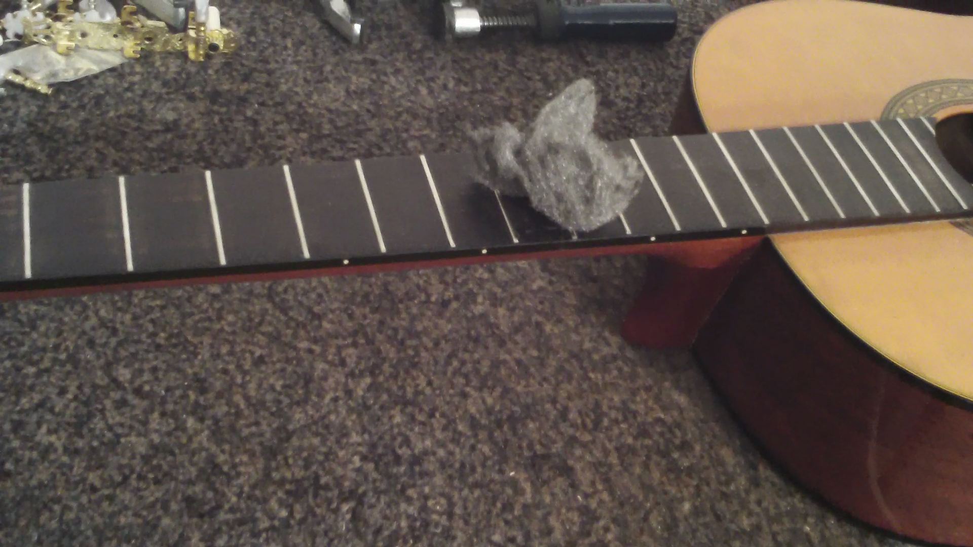

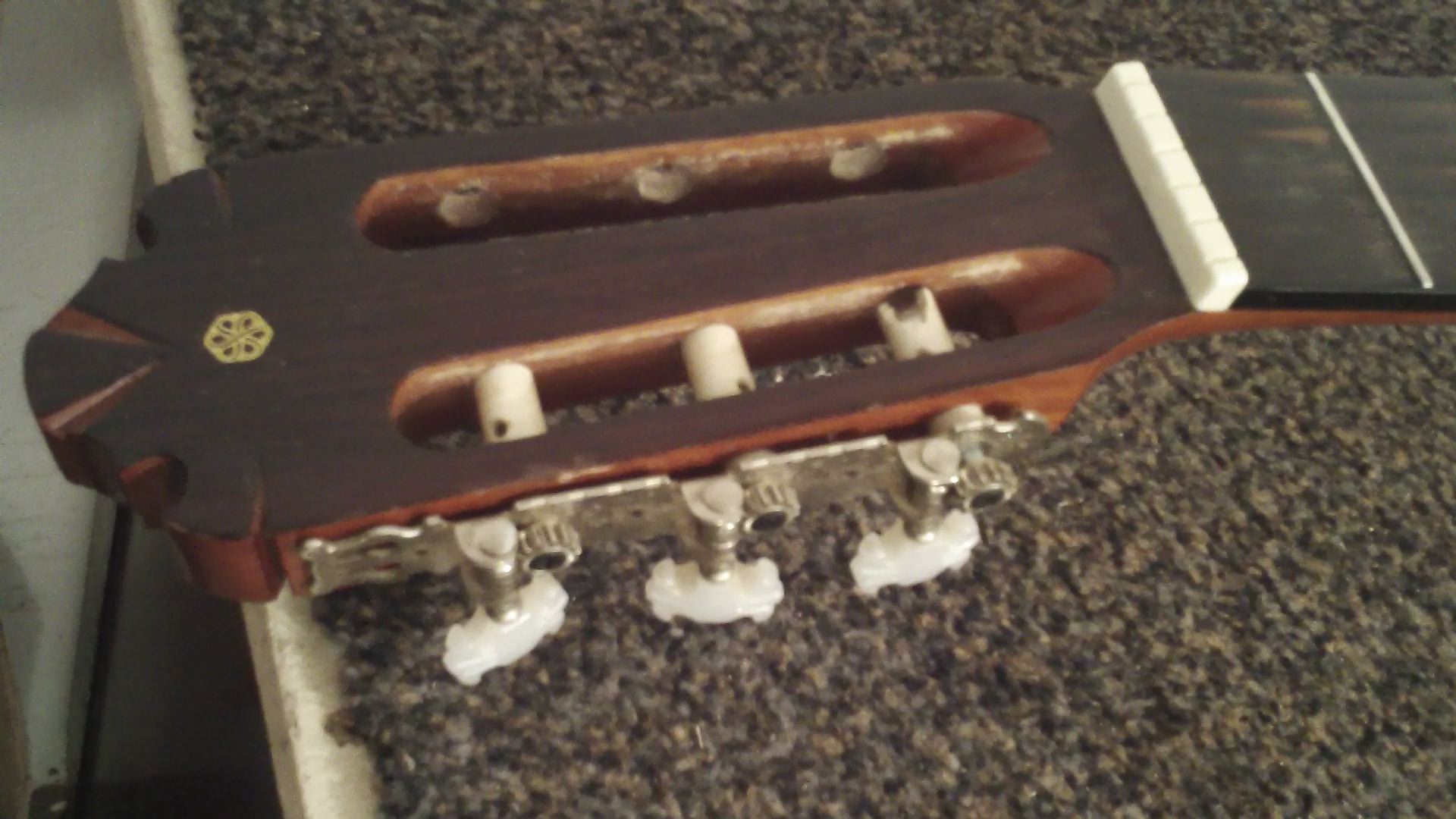

επιδιορθωση καλης(!) σουζουκι.
ξανα μανα: ξεκολλημενο (και σπασμενο κατα το ημισυ καμαρι), τακουνι τα ιδια, σπασμενα κλειδια, ταστιερα στην μπιχλα.
κατα περιεργο τροπο, με δυσκολεψε τρομερα να βγαλω το καμαρι τελειως, ηταν το υπολοιπο μισο παρα πολυ καλα κολλημενο... κλειδακια μεϊντ ιν τσαϊνα, ακριβειας και χωρις προβληματα παρακαλω και να δω τωρα που θα βρισκουμε τετοια με 8,5 ευρα, και τα μεταφορικα τσαμπε...

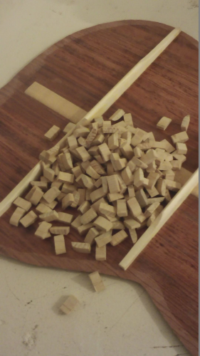

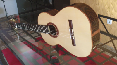

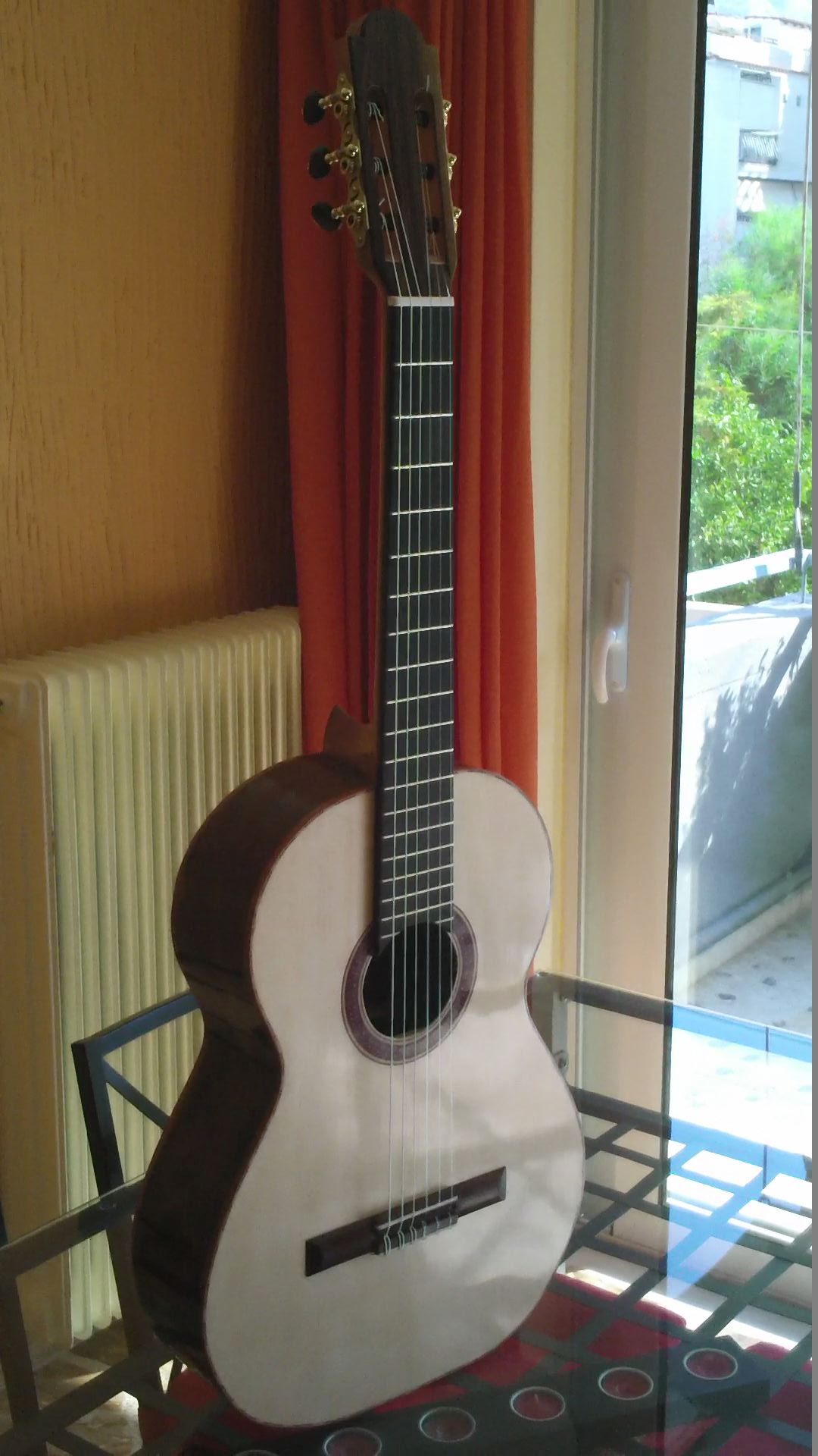

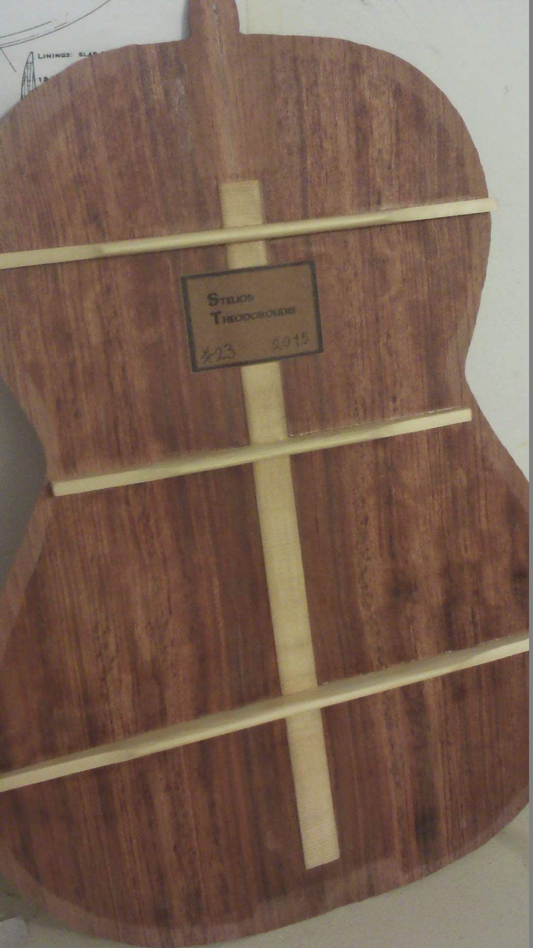

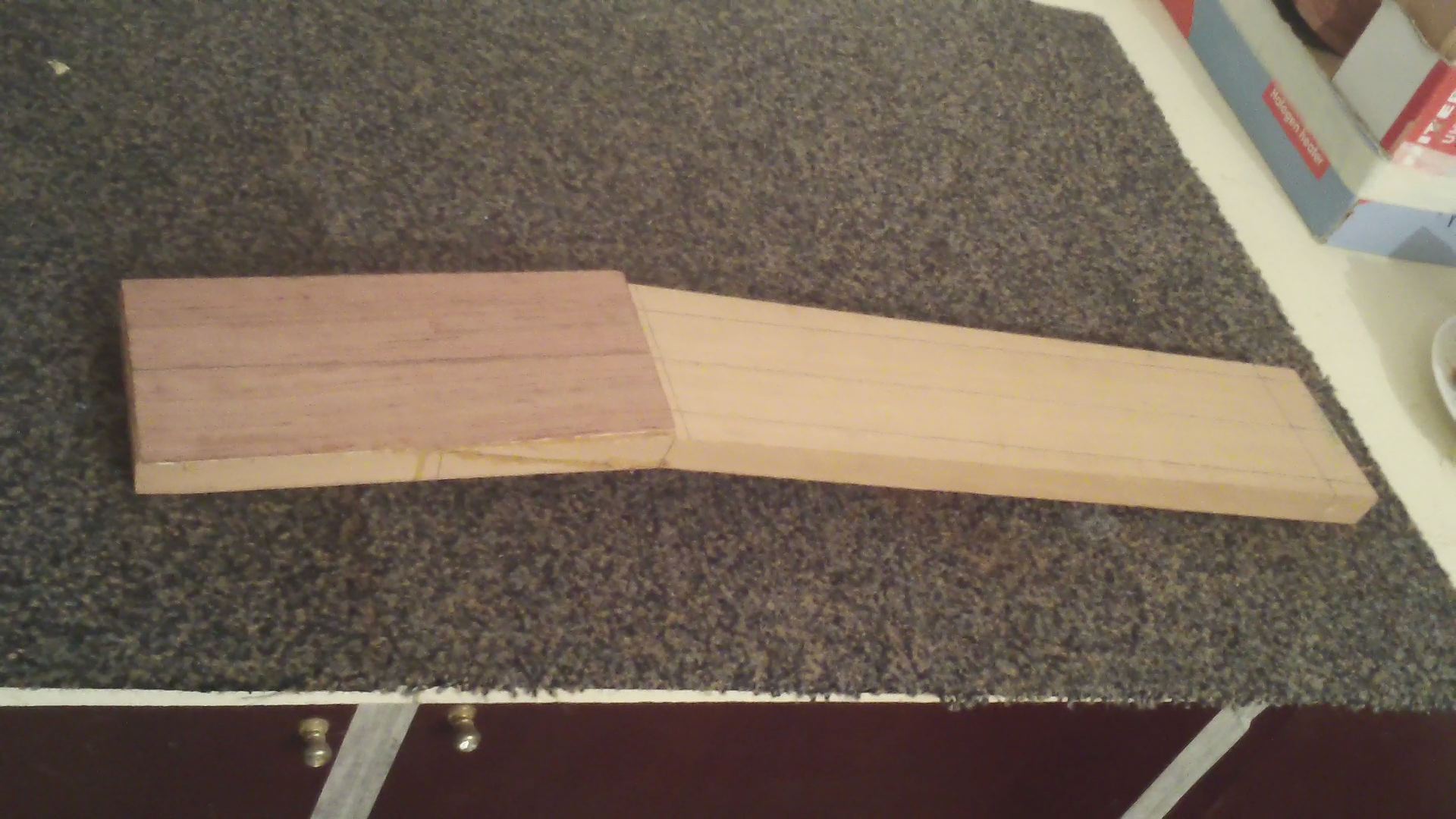

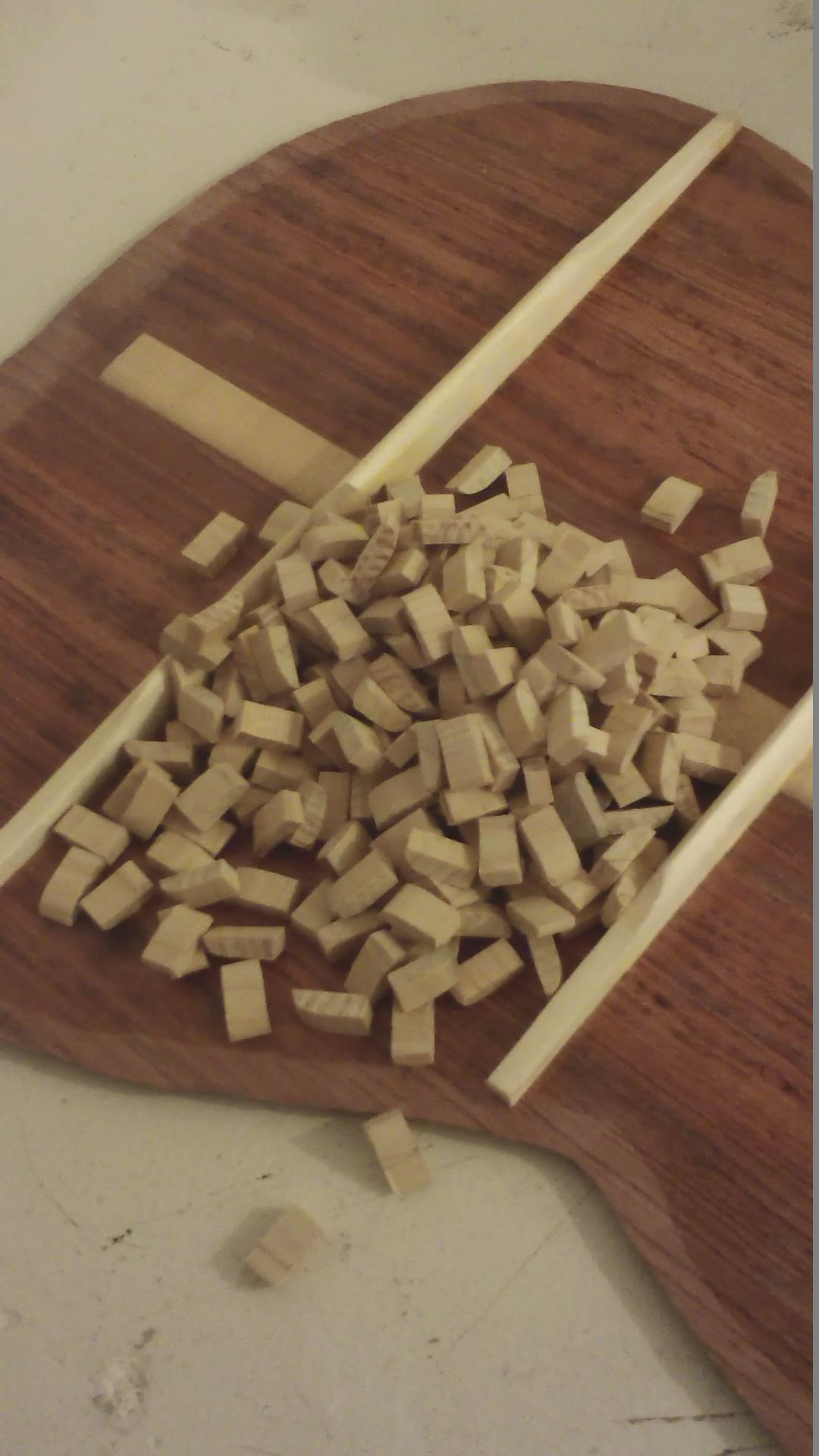

επισης, προχωρω σχετικα γρηγορα και την 23, μιας και το καπακι ηταν απο την παθητικη (ελατο σιτκα) και εβαλα αλλο σε εκεινην.
πλατη-πλαϊνα μπουμπιγκαδενια, κερφινκ κυπαρισσενια (ξανα τζωνυ θενξ), ταστιερα εβενος 65αρα, μπρατσο κεδρενιο...

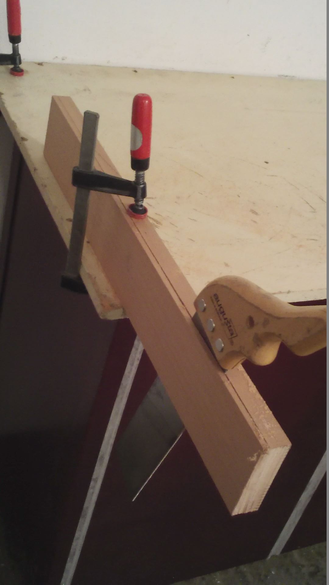

....τι να πούμε και μείς απο δευτέρα.........που θέλουμε και ρεύμα για να δουλέψουμε....... :-[
....το πριόνι είναι όλα τα λεφτά...... {celebrate004}
« Απάντηση #10 στις: Ιουλίου 04, 2015, 09:08:49 μμ »
αι τενοντιτιδαι κοποις κτωνται...

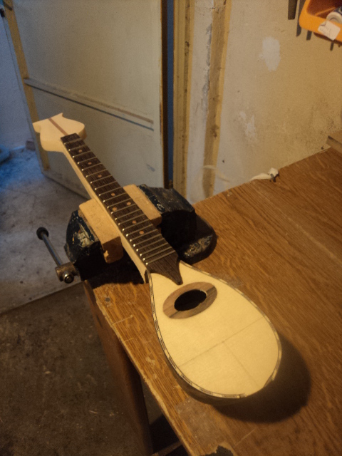

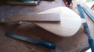

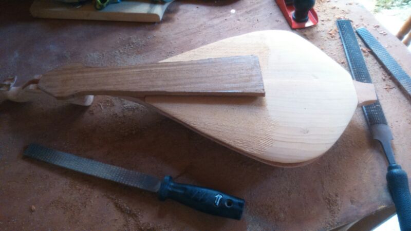

καλησπέρα κι από εμένα.....η καλύτερη αποτοξίνωση από την ατμόσφαιρα των ημερών είναι το εργαστήριο
μπήκαν ταστιέρα και τάστα και διαμορφώθηκε το καράολο....
καλό βόλι για αύριο!!!!!

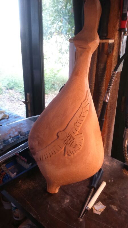

« Απάντηση #12 στις: Ιουλίου 05, 2015, 11:42:20 πμ »
Για την κατασκευή ούτε κι εγώ ξέρω.. Ψάχνοντας το πάω. Ακόμα το σκέφτομαι τι θα κάνω με το καραολο.. Προς το παρόν σκαλισα έναν αετο στην πλάτη..
