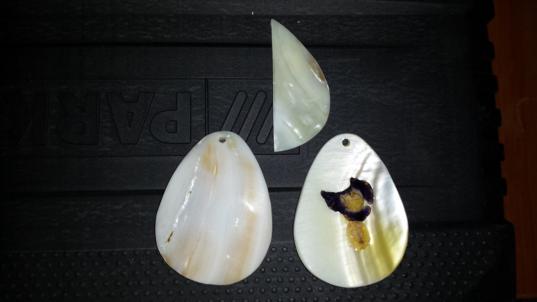

Τώρα στα δικά μου. Παρόλο που λόγω έλλειψης χρόνου δουλέυω ελάχιστα,  προχώρησα τον μπαγλαμά από καρύδα που δουλεύω. Τέλειωσα στο καπάκι μια ροζέτα με όστρακο και καρύδα, Δουλεύω και άλλο ένα όργανο που είναι έτοιμο για τρίψιμο και λούστρα αλλα δεν προχωράω μιας και περιμένω να δουλέψω λούστρα ταυτόχρονα και στα δυο μαζί. Φωτογραφίες είπα να μην ανεβάσω τώρα αλλά αργόερα όλα τα στάδια μαζί αν αξιωθώ και τα τελειώσω βέβαια. Είπα να γράψω βασικά  για κάτι που έκανε εντύπωση:
Σήμερα πρώτη φορά στα τόσα χρόνια έπιασα να δουλέψω όστρακο φυσικό για διακόσμηση ροζέτας.  Πρίν κάμποσα χρόνια είχα αγοράσει όστρακα και τα φύλαγα στο συρτάρι. τώρα ήρθε η ώρα σκέφτηκα να τα δουλέψω. Δεν ήταν το γνωστό άμπαλον αλλά λευκό όστρακο με πολύ λιγότερα νερά ιριδίσματος. Μου έκανε εντύπωση το πόσο σκληρό ήτανε, κοβότανε δύσκολα με το πριονάκι και όταν το έβαλα στην κορδέλα όχι μόνο δυσκολευότανε να κοπεί αλλά πετούσε σπίθες και σταμάτησα για να μην χαλάσω την κορδέλα και πιάσω καμιά φωτιά. Τειλκά κόπηκε στο χέρι με σιδεροπρίονο λεπτό και μορφοποιήθηκε με λίμες στο επιθυμητό σχήμα για να εμφυτευθεί στο καπάκι (ροζέτα). όΠαρατήρησα πως όταν το δούλευα μύριζε όπως και το κόκκαλο αλλά ήτανε πιο σκληρό. Τα κομμάτια είναι αρκετά μεγάλα και βγάζουν πάχη σε επίπεδα κομμάτια από 1 χιλιοστό εώς και 3. Λόφω της υφής του μου ήρθε στο μυαλό να το χρησιμοποιήσω αντί για κόκκαλο στον καβαλάρη. Νομλίζω ότι θα δουλέψει καλά και είναι πιο ωραίο σε εμφάνιση από κόκκαλο. Έχει κανείς σας ανάλογη εμπειρία από όστρακο. Το έχετε χρησιμοποιήσει για κάκκαλο βαλάρη; Ξέρετε αν και το άμπαλον π.χ. έχει παρόμοιες ιδιότητες;
Επισυνάπτω και μια φωτογραφία από τα όστρακα:
Έτσι για την ιστορία. Στερείται βέβαια της πλούσιας εμφάνιης του άμπαλον αλλά σίγουρα είναι και μετά ταλούστρα θα έχει πίστύω ακόμα καλύετρη εμφάνιση. Τα συγκεκριμένα προοριζόταν μάλλον για μενταγιόν υποθέτω εξού και η τρύπα στο πάνω μέρος. το ύψος του είναι κανά πεντάρι εκατοστά κάι ήταν ναι μεν αλουστράριστα αλλά γυαλισμένα.
Για όποιον ενδιαφέρεται τα είχ αγοράσει από τα εμπορικό που προμηθευουν εμπόρους για κοσμήματα κατασκευές κλπ στην Αθήνα. Πάνω από την Αιόλου εκεί κοντά στη Βύσης. Νομίζω έιναι Αγόυ Μ.αρκου);). Δεν θυμάμαι λεπτομέρειες γιατί είναι πολλά χρόνια πια. Πάντως η τιμή ήταν πολύ καλή. Αν θυμάμαι καλά 3-5 ευρώ τα είκοσι κομμάτια. είχε και σε άλλες αποχρώσεις πολύ ωραίες αλλά το χρωματιστό μέρος ήταν μάλλον επιφανειακά και από κάτω ήταν λευκό παρόμοιο με αυτά που πήρα. Έτσι φοβήθηκα πως ήταν ακατάλληλα για τρίψιμο και δεν είχα πάρει.
Όποιος από εσάς έχει καμία ιδέα ευπρόσδεκτη.

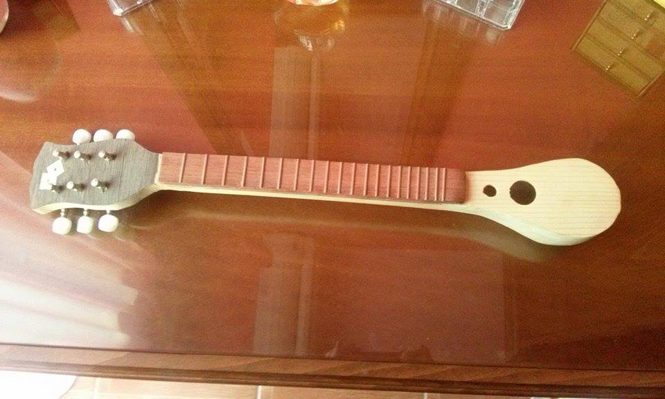

με τα βερνικια εγινε κούκλα Γιάννη, πολύ γαμάτη η μουριά, ασχετο αλλα σαν ασχετος το κελεμπέκι το πέρασα για έλατο, νόμιζα οτι ειναι καπάκι, δεν πάω καλά, Αχιλλέα φρόντησε να αρματώσει και φέρτο πάνω,
Απ: Φωτογραφίες και Βίντεο ἀπὸ Ἐργαστήρια : Δεκέμβριος 2014
« Απάντηση #115 στις: Δεκεμβρίου 14, 2014, 11:49:04 μμ »
Συμβαίνει τώρα...
σημαδια δεν εβαλες .....γιατι?
είχα φτιάξει μια ταστιέρα με σημάδια αλλά την είδε ο ψηλός και άρχισε να παραμιλάει και είπα να του την πάω δώρο για τα Χριστούγεννα...ε τώρα δεν ήμουν να τα ξανακάνω...και γενικά πρώτο όργανο δεν θα έχει ούτε σημάδια ούτε φιλέτα...το θέμα είναι να βρούμε τον ήχο...να κάνεις μια με το ρούτερ και να βάλεις ένα φιλέτο ή να κάνεις μια τρύπα και να χώσεις μια καβίλια για σημάδι είναι πανεύκολο αλλά είναι και κρίμα για άμα δεν ακούγεται καθόλου το έσπασα...

λυσαξες ρε το σπασα κ το σπασα, ειπαμε θα ειναι καλό οπως κ να λαλήσει, μη φοβου.
