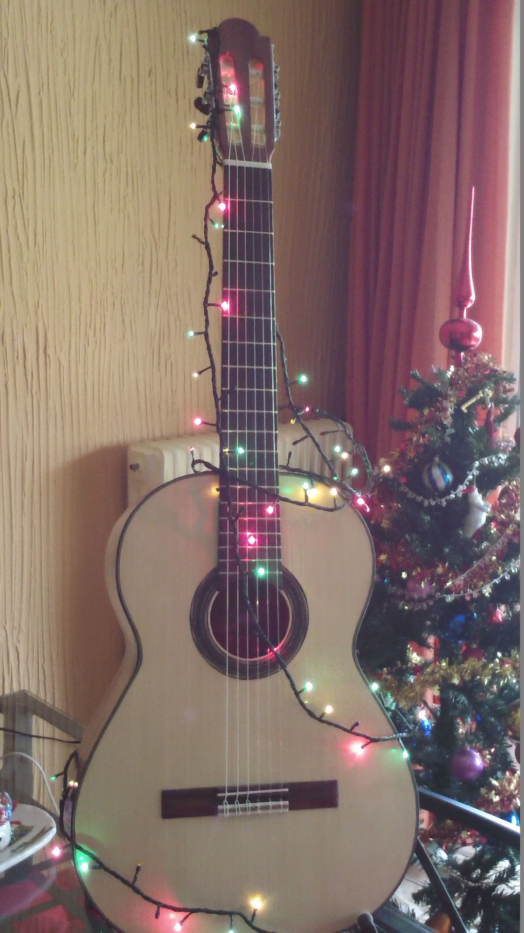

Στελιο δεν χρειαζεται ιδιαιτερα σχολια η κιθαρα σου, πανεμορφη!  πιστευω να μην αφησεις τα λαμπακια πανω της για ολη την περιοδο των Χριστουγεννων!

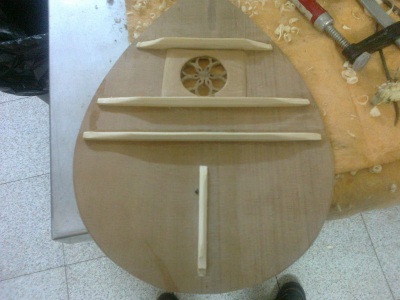

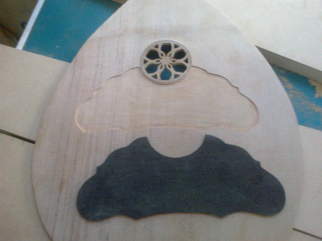

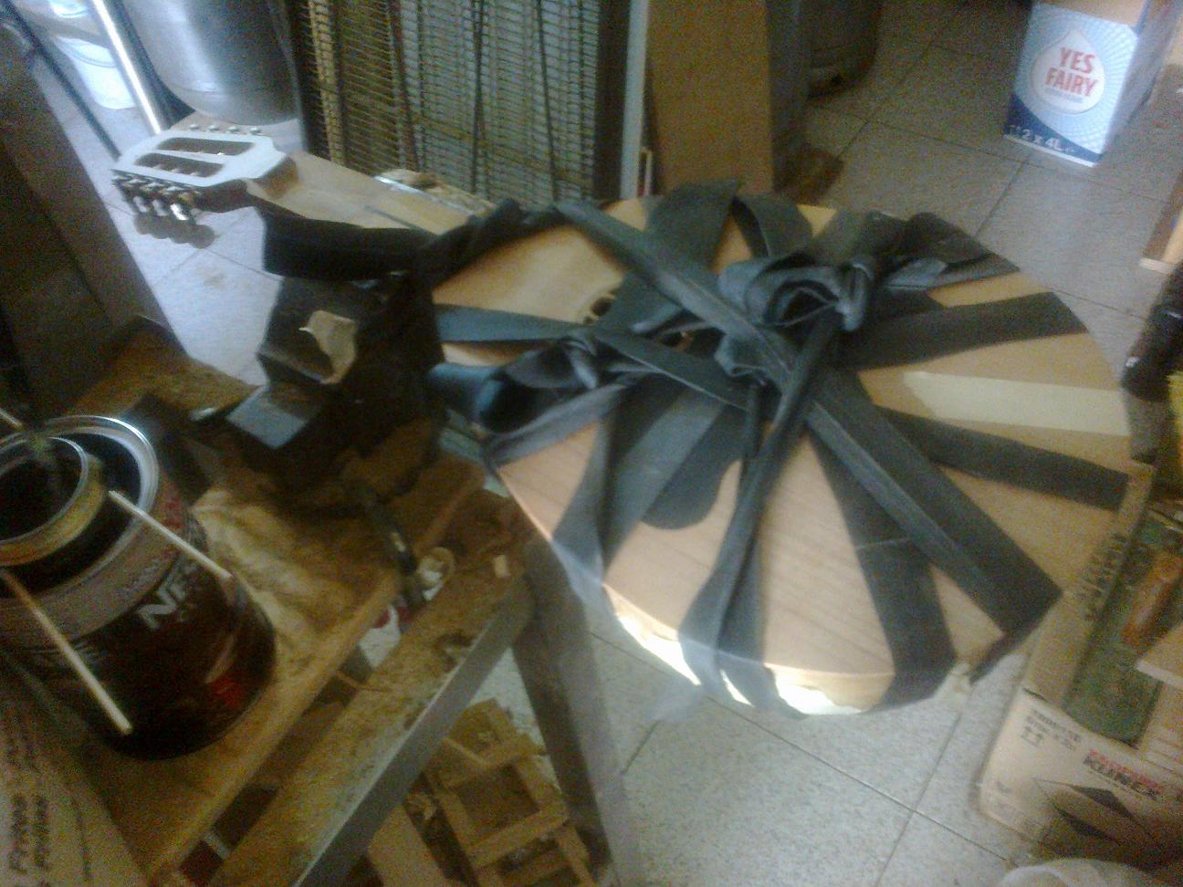

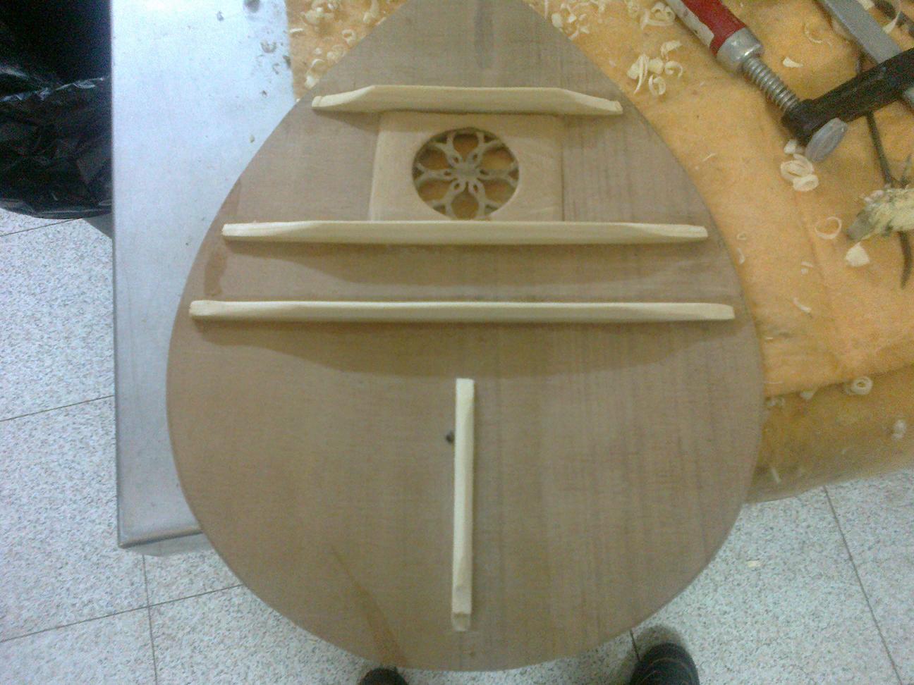

Προχωρισα λιγο. σκαφτηκε το καπακι και κολληθηκε η πεναρια
μπηκαν τα καμαρια στη θεση τους
 διαμορφωθηκε και  το καραολο. Η αληθεια ειναι οτι με παιδεψε πολυ ο κεδρος (πρωτη φορα που βαζω τετοιο καπακι) γιατι ηταν πολυ ευαισθητος και ευθραυστος. Με το παραμικρο ακουγες και ενα κρακ... και μερικα καντηλια!
Το εβαλα για κολλημα, με ψαροκολλα, γιατι δεν ειμαι και πολυ σιγουρος για το αποτελεσμα, ωστε να μπορω να το βγαλω αν χρειαστει. Με την βοηθεια της Παναγιας ελπιζω να βγει καλο το οργανο!  Αυτο δουλευει τωρα τελευταια, βλεπε Αναστασιαδη! ;D

οχι γιαννη μου τα' χω βγαλει...
τα εβαλα ομως στην επομενη...
(φοβερη δουλεια, μπραβο σου για αλλη μια φορα,
 ασε τον κεδρο να κανει κρακα-κρουκα, να δεις θα κελαϊδησει στο τελος...
η ροζετα ειναι 2 κομματια; δηλαδη ενα μεγαλο τετραγωνο που την εχεις φτιαξει και μετα ενα τετραγωνο με κυκλο, που το κολλησες απο κατω; να περνω ιδεες για κανενα κιθαρονι 17ου...)
Απ: Φωτογραφίες και Βίντεο ἀπὸ Ἐργαστήρια : Δεκέμβριος 2014
« Απάντηση #79 στις: Δεκεμβρίου 10, 2014, 04:52:36 μμ »
ενα κομματι ιροκο ειναι.  Ειναι ομως πιο παχια απο το καπακι και ετσι το προστατευτικο απο κατω εχει σκαφτει και εχει μπει μεσα η μιση ροζετα.

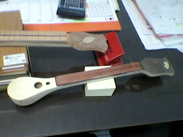

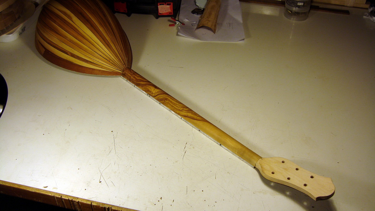

Χρήστο τι κλίμακα είναι ο μπαγλαμάς (τζουράς? )
« Απάντηση #89 στις: Δεκεμβρίου 12, 2014, 02:02:23 μμ »

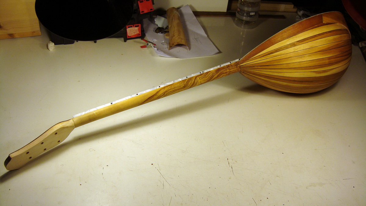

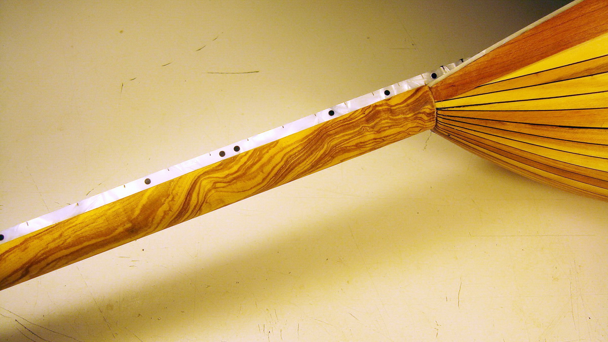

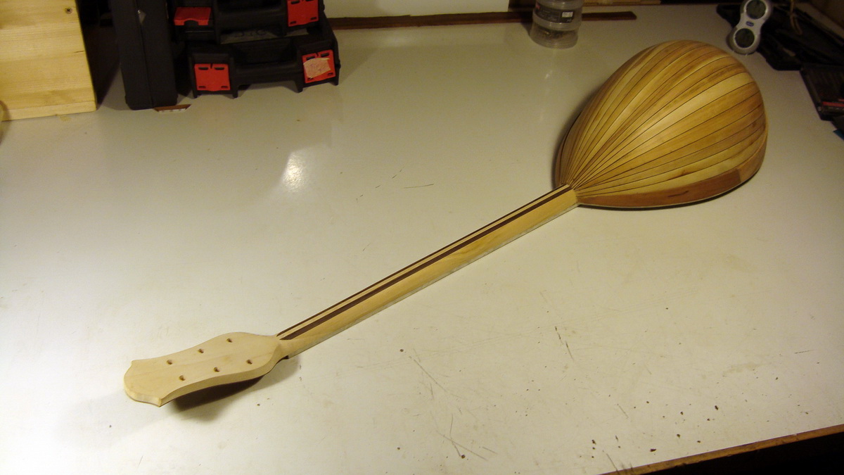

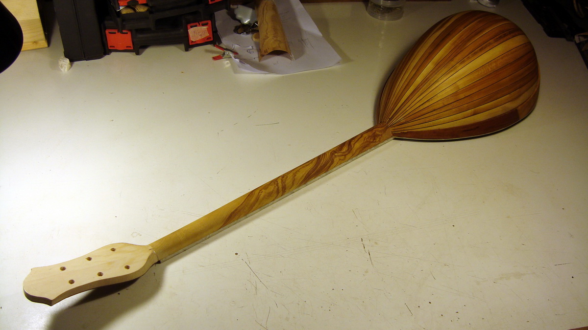

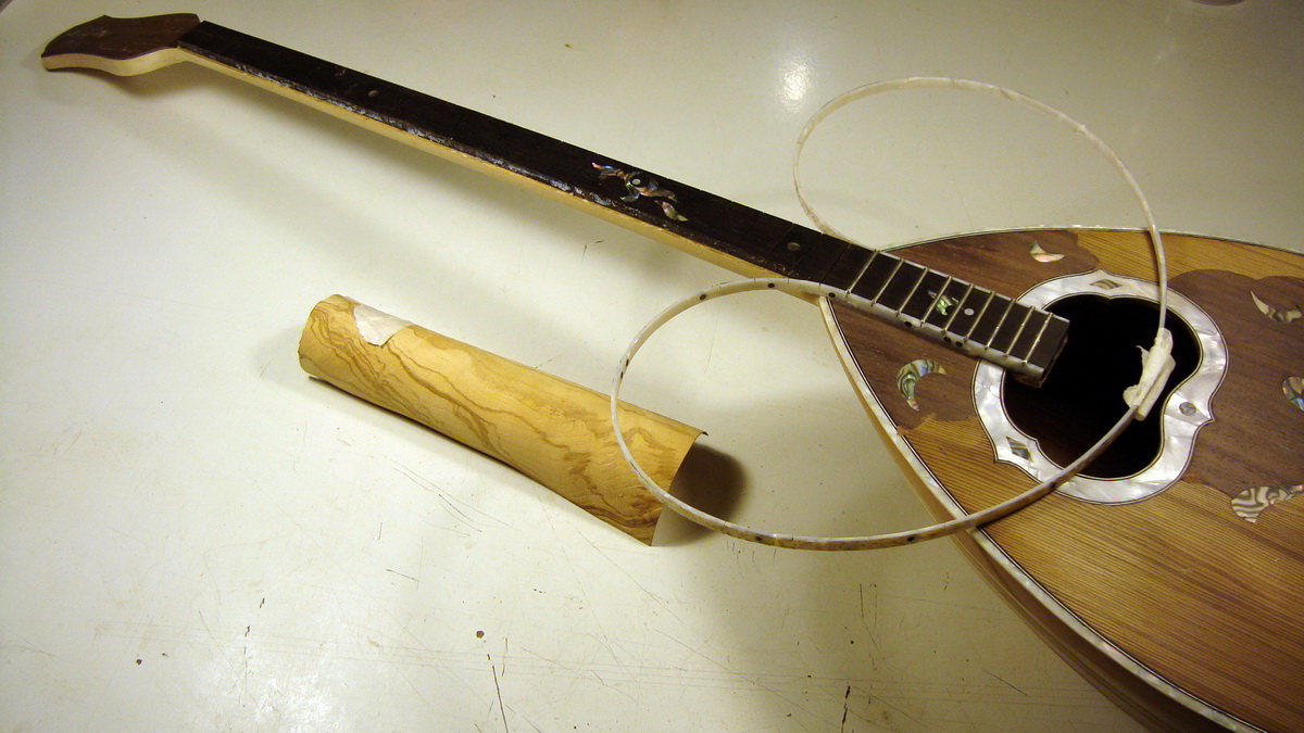

είχα και γω πρόοδο
αλλά άμα μπει ο διάλος μέσα σου....
κοιτούσα το μπράτσο τελειωμένο και δεν μου άρεσαν οι αναλογίες σκούρα / ανοιχτά (οι κόντρες, πολύ χοντρά τα βένγκε μου φαινόταν) ....
το άφησα κανα δυο μέρες μήπως το συνηθίσω και δεν με πειράζει αλλά δεν....
και μετά θυμήθηκα τους καπλαμάδες που πήρα για φιγούρες - με τα περίεργα νερά...
δεν δίστασα καθόλου, αν και είχα άγχος ομολογώ, τελειωμένο ήτανε...
ξήλωσα τα σειρήτια
μέχρι το σκάφος, φαίνεται κι ο καπλαμάς γυρισμένος (με διαβροχή σε σκουπόξυλο)
"έφαγα" το πάχος του καπλαμά από το μανίκι και κόλλησα με ψαρόκολλα και σαμπρέλα για σφίξιμο...
μετά ξαναγύρισα τα σειρήτια στη θέση τους, ευτυχώς δεν είχα απώλειες...
πιο πολύ με ένοιαζε ότι έχω χαράξει για τα τάστα και έπρεπε να πέσουν στις ίδιες θέσεις...
η εικόνα τώρα είναι αυτή
(το έχω περάσει με νέφτι για να δω πως θα φαίνεται το βερνίκι)
δεν ξέρω πως σας φαίνεται, εγώ ενθουσιάστηκα, με βλέπω να το κάνω συνέχεια
να δω τι άλλο θα μούρθει μέχρι να τελειώσει...
