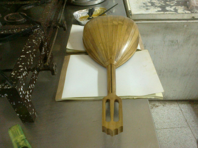

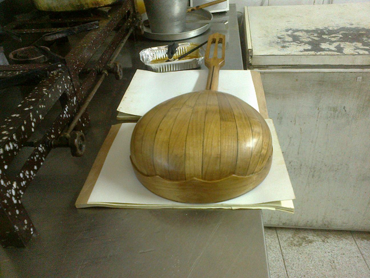

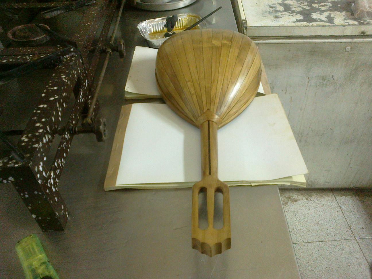

!!!...ωραιο!!! εγω το μονο που θα εκανα θα ηταν να φαλτσοκοψω τον καπλαμα στο καραολο, και κατι τις θα εκανα και στην ενωση στο σκαφος...
Απ: Φωτογραφίες και Βίντεο ἀπὸ Ἐργαστήρια : Δεκέμβριος 2014
« Απάντηση #91 στις: Δεκεμβρίου 12, 2014, 03:14:56 μμ »
στην ένωση θα γίνει "γραβάτα" και μεγάλη μάλιστα (φουλάρι    ;D ;D ), έχω να κρύψω διάφορα....
στον καράολα πως το εννοείς το φάλτσο ?"παραδοσιακά" γίνεται μια κοψιά κατά το δυνατόν κάθετη στον άξονα του μπράτσου
ένα από τα μπουζούκια μου έχει φάλτσο (ξεκινάει "ψηλά" από το κόκκαλο, στον άξονα του μπράτσου "κατεβαίνει" προς το σκάφος - και ξανανεβαίνει προς την άλλη πλευρά στο κόκκαλο)... αλλά δεν μου αρέσει, εκτός αν εννοείς κάτι άλλο.... εγώ μάλλον προτιμώ ίσιο κόψιμο, ακόμα και σε ακραία παραδείγματα όπως αυτό
και "γεμισμα" αν χρειαστεί με άλλο υλικό, κάνα τριγωνάκι, τίποτα καμπυλίτσες, δεν ξέρω ακόμα...
« Απάντηση #92 στις: Δεκεμβρίου 12, 2014, 05:01:13 μμ »
Μανώλη, έγινε πολυ ωραίο με το ντύσιμο που του εκανες, ο μπαγλαμας εχει κλίμακα 35, φαίνετε μακριμάνικο γιατι το σκαφος είναι σχεδον στρογκυλο και ξεγελάει το μάτι.

Μάνπ πολύ ωραίο έγινε το μάνικο με τον καπλαμά.
Όλο έγινε με ένα κομάτι καπλαμα ή ταίριαξες μικρότερα κομάτια;
« Απάντηση #94 στις: Δεκεμβρίου 12, 2014, 08:05:19 μμ »
ΔΕΝ ΞΗΛΩΝΑ ΕΓΩ ΜΕ ΤΙΠΟΤΑ.
ΣΕ ΠΑΡΑΔΕΧΟΜΑΙ ΟΤΙ ΤΟ ΕΚΑΝΕΣ ΚΟΥΚΛΑ, ΑΛΛΑ ΕΓΩ ΔΕΝ ΤΗΝ ΠΕΙΡΑΖΑ ΤΕΤΟΙΑ ΔΟΥΛΕΙΑ
« Απάντηση #95 στις: Δεκεμβρίου 12, 2014, 08:24:53 μμ »
Πολὺ ὡραίο ρὲ Μάνο!!!
Ἐπειδή ἐχω ντύσει δύο ἤ τρία μάνικα μ' αὐτὸν τὸν τρόπο, ξέρω ὅτι τό ἀποτέλεσμα ἀπὸ κόντὰ εἶναι ἀκόμα πιὸ ἐντυπωσιακό!!!
« Απάντηση #96 στις: Δεκεμβρίου 12, 2014, 08:38:41 μμ »
'φχαριστώ παιδιά...
Χρήστο όντως μακρύτερο φαίνεται, ακόμα πιο καλά !
μονοκόμματο είναι. Και να' θελα να ταιριάξω δεν πιστεύω ότι θα μπορούσα, είναι όμορφο αλλά στρυφνό. Είχε και κάτι στραβομάρες (ίσως από το κόψιμό του, είχε ας πούμε ανισοπαχείς περιοχές ο καπλαμάς) και το αφαίρεσα εκείνο το κομμάτι, αν και ήταν ωραίο.

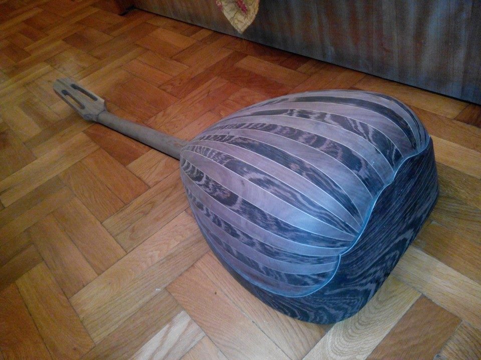

Μανο οτι ειναι πιο ωραιο δεν ειναι να αναρωταται κανεις...
για τον απλουστατο λογο οτι ειναι χαρμα οφθαλμων...
μακροχρονια θα φοβομουν μην κανει κανενα παραλληλο του μανικιου σκισιματακι, επειδη το υλικο ειναι πολυ λεπτο...
 ο τριανταφυλλος μαλλον ειναι ο ειδικος, και θα ξερει σιγουρα να μας απαντησει!

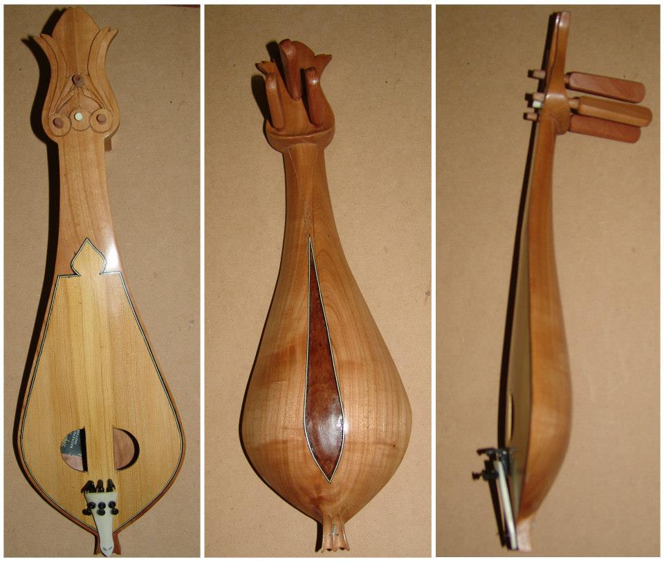

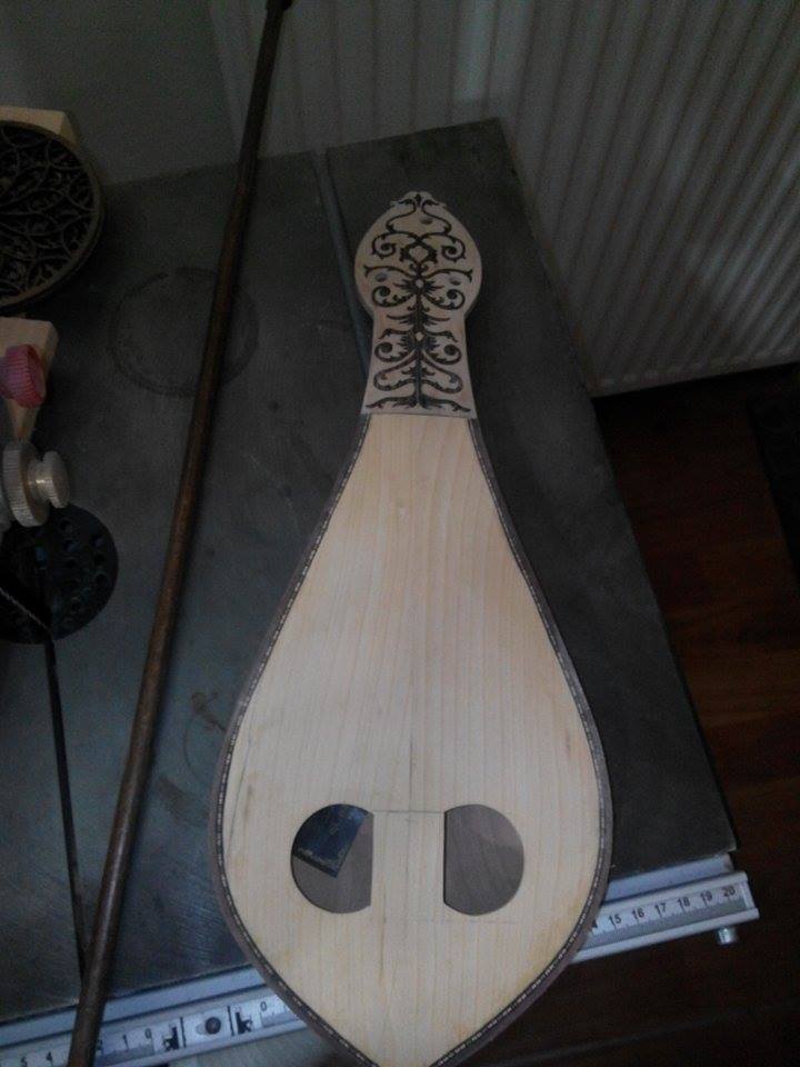

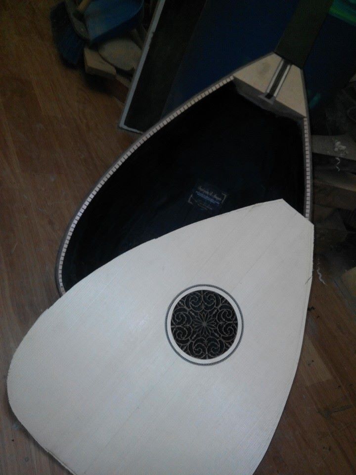

Μπράβο σου Γιάννη!! Πολύ ωραία προχωράει το μαντολινάκι!! Μάνο πάρα πολύ όμορφη κατασκευή και πολύ προσεγμένη!!
Να σας παρουσιάσω κι εγώ μετά από καιρό δύο νέα όργανα που φτιάχνω αυτό τον καιρό και ένα κρητικό λυράκι που είναι πλέον έτοιμο... Πρόκειται για ένα κρητικό λαούτο και μία πολίτικη λύρα... άτριφτα ακόμη αλλά βιάστηκα να βγάλω φωτογραφίες!!

Δημητρη και τα τρια πανεμορφα! Το μαγαλυτερο λαθος ειναι που βιαζομαστε να τα τριψουμε για να βγαλουμε φωτογραφια, οποτε καλα κανεις και τα εχεις ατριφτα.

Ομορφιες!
δημητρη στο λαουτο η πλατη το σκουρο ξυλο ειναι  :-*
(τι ειναι ομως; βεγγε; το πλαϊνο το γυρισες ευκολα; γιατι δεν πρεπει να ειναι ισοβενο...)

« Απάντηση #102 στις: Δεκεμβρίου 13, 2014, 09:40:00 μμ »
Μακροχρονια θα φοβομουν μην κανει κανενα παραλληλο του μανικιου σκισιματακι, επειδη το υλικο ειναι πολυ λεπτο...
Στέλιο, ἔχω ντύσει στὸ ἐργαστἠριο τοῦ δασκάλου μου τρἰα μάνικα ἀπὸ παλιά τρίχορδα ποὺ λόγω διαφόρων προβλημάτων τὰ μάνικἀ τους τρίφτηκαν κι ἔγιναν πολὺ λεπτὰ καὶ "εὔθραυστα". Καὶ στὰ τρία μπῆκαν τουλάχιστον δύο στρώσεις καπλαμάς, ἄν ἐνθυμοῦμαι καλῶς στὸ τρίτο μπῆκαν τρεῖς στρώσεις, χρησιμοποιώντας ψαρόκολλα καὶ titebond (ὄχι ταυτοχρόνως στὸ ἴδιο μάνικο).
Εἴχαμε ἐπιλέξει στὸ ἕνα ἁπλὸ καπλαμὰ καρυδιά ἐνῶ στὰ ἄλλα δύο μπῆκαν καπλαμάδες μυρτιά καὶ μπουμπίνγκα. Τὰ ὄργανα αὐτὰ παραδόθηκαν, ἐδῶ καὶ σχεδόν τρία χρόνια τό τελευταῖο καὶ δὲν ἔχει ἐπιστρέψει κάποιο γιὰ ὁποιοδήποτε πρόβλημα.

Δημήτρη,
δὲν θὰ πῶ τίποτε γιὰ τὸ λυράκι καθῶς ὠς κατασκευή εἶναι ἡ ἴδια ποιοτικῶς ὅπως καὶ τὰ προηγούμενα ποὺ ἔχεις φτιάξει!!
Τὸ σκάφος τοῦ λαούτου ὅμως εἶναι τὸ κάτι ἄλλο φίλε μου!! Ἐ κ π λ η κ τ ι κ ἠ ἡ ὀμορφιὰ του !!!!!!!!!

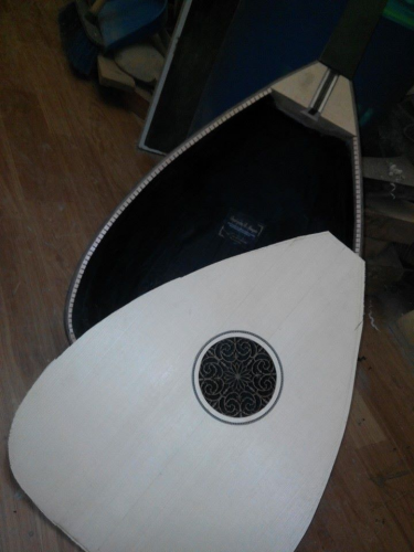

ελεγα οτι ηθελα να πειραξω καποια πραγματα στο καπακι, αλλα τελικα εκανα μια μετρηση και εχει ιδια συχνοτητα αερα με το προηγουμενο μαντολινο, παρολο που ειναι κατασκευασμενα με διαφορετικο τροπο. Οποτε το αφησα ως εχει. Το τελικο αποτελεσμα θα δωσει απαντηση αν εκανα καλα η οχι.
 Ενα πρωτο χερι βερνικι.
