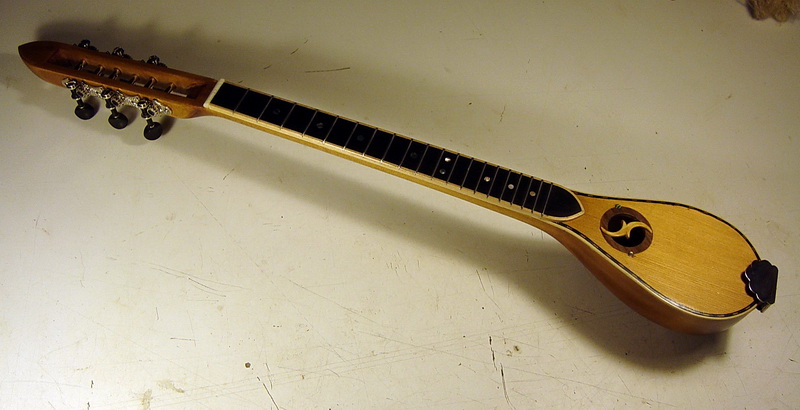

Μανο ειναι κουκλι. Απο τα πιο ομορφα καραουλα που εχω δει. Αντε και ενα ala Matsuda τωρα.

Μανο ειναι κουκλι!!!...Συγχαρητηρια!!!

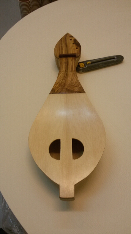

Λοιπόν, όχι ότι πίνω πολύ, αλλά η σχέση μου με την οργανοποιϊα είναι όπως αυτή με το ποτήρι μου....Όταν το ποτό φτάσει κάνα δυό εκατοστά πριν αδειάσει πρέπει οπωσδήποτε – σχεδόν ψυχαναγκαστικά - να παραγγείλω το επόμενο.... έτσι  έχει πάντα ποτό στο ποτήρι – και όργανα στον πάγκο...
αφού λοιπόν τέλειωσα τον μπαγλαμά και ξανάπιασα το μπουζούκι – το οποίο είναι κι αυτό στα τελειώματα - άλλο ένα "τυχαίο" γεγονός έγινε αφορμή να αρχίσω νέο(α) όργανο(α)...

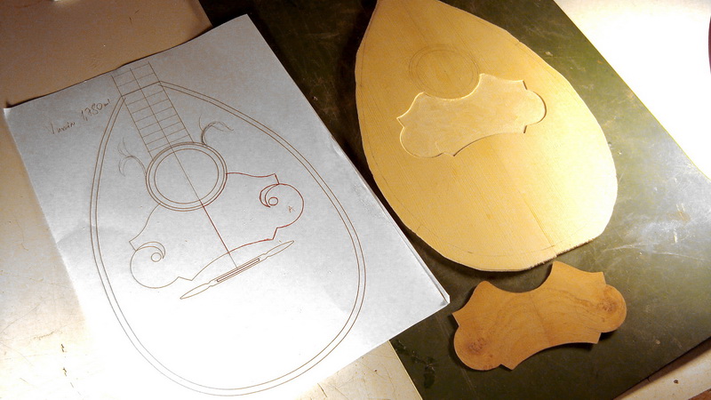

πήγα πάλι να πάρω φιλέτα για τον μπαγλαμά και είδα έναν καπλαμά, κούκλο!
Μ' αυτά τα νερά, μου ήρθε αμέσως η εικόνα αντικολλητής φιγούρας, συμμετρικής όπως στα παλιά μπουζούκια των αρχών του αιώνα.
Είχα και τα σχέδια έτοιμα, είχα όλα τα υλικά, κάτι παλιά καπάκια, ένα μπράτσο με λάθος μόρσο από το πρώτο μπουζούκι - "ταμάμ" για τζουρά - κάτι φύρες από τον Σοφιανό που πήρα για ταστιέρα – θα επανέλθω σ΄αυτό...
... το σκάφος έλειπε, αλλά τα βόλεψα (δηλαδή όχι ακριβώς αλλά ελπίζω να τα βολέψω) ... τέλος πάντων πήρα ένα σκάφος τζουρά έτοιμο και τώρα είμαι εδώ...

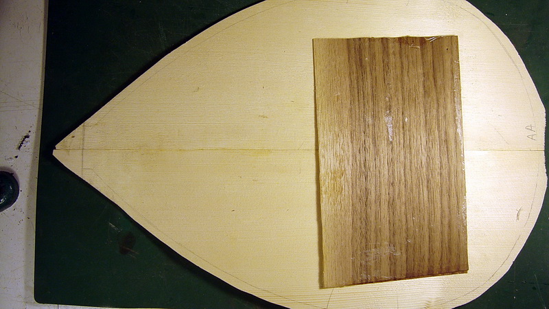

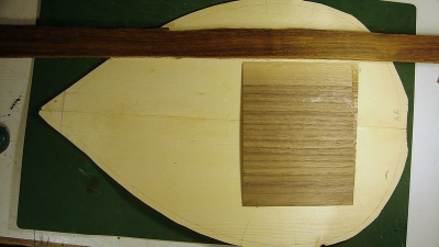

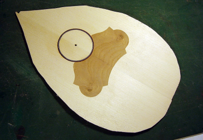

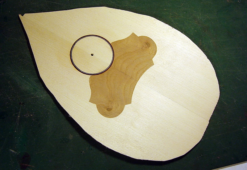

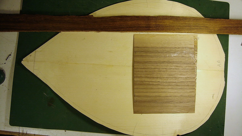

έχει και συνέχεια....

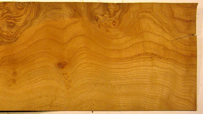

το καπάκι που είχα (το είχα πάρει για το μπουζούκι που τελικά έβαλα κέδρο) ήταν μεγάλο (60 εκ., για κιθάρα ήταν) και με κατάλληλο ταίριασμα νερών έβγαλε και ολόκληρο καπάκι μπουζουκιού κανονικό κι αυτό (τα στενά νερά στη μέση)
λέω να κάνω φιγούρα με κάτι καπλαμάδες καρυδιά (ευγενική προσφορά του Πασχάλη) με έντονα νερά
και μου δημιουργήθηκε η εξής απορία: έχει σημασία - εκτός από αισθητική - η κατεύθυνση των νερών ?
μπορώ να φανταστώ δυο παράγοντες που επηρεάζουν
- ο ένας "πρακτικός" αλλά τελικά έχει να κάνει με αισθητική : βάζοντας τα νερά "κόντρα" δεν σε απασχολεί η συναρμογή, γιατί αν τα βάλεις παράλληλα-αλλά-όχι-εντελώς-παράλληλα θα φαίνεται άσχημα
- ο άλλος έχει να κάνει με το σχήμα της φιγούρας - και όχι την σχέση με το καπάκι, να διαλέξεις την κατεύθυνση των νερών έτσι ώστε τα δύσκολα κοψίματα να βγαίνουν κόντρα στα νερά ώστε να έχεις έλεγχο και να μην σου παρασέρνουν το κοπίδι (σκαρπέλο, νυστέρι)
υπάρχει κανένας άλλος λόγος εκτός αισθητικής?
να και οι φωτο
στην πρώτη φαίνεται και η "φύρα" για την ταστιέρα που έλεγα προηγουμένως, ένα άγνωστο σε μένα ξύλο που λέγεται etimoe και μου άρεσε πάρα πολύ - μόνο μυρίζει πολύ άσχημα στο τρίψιμο - αλλά έχει πολύ καλές ιδιότητες http://www.wood-database.com/lumber-identification/hardwoods/etimoe/
Απ: Απ: Φωτογραφίες και Βίντεο ἀπὸ Ἐργαστήρια : Δεκέμβριος 2014
« Απάντηση #8 στις: Δεκεμβρίου 01, 2014, 12:45:00 μμ »
Μανο ωραιο γινεται το καπακι, ωραιος και ο μπαγλαμας! Αν καταλαβαινω καλα ο καπλαμας ειναι 0,5-0,6 μμ.
αυτοι συνηθως εχουν ζαρες (οι φυσικοι) τους σιδερωνεις με κατι πριν κοψεις ακριβως το σχημα της πεναριας?

« Απάντηση #10 στις: Δεκεμβρίου 01, 2014, 12:49:01 μμ »
Μανο εκτος απο αισθητικο αποτελεσμα, ειναι και το αποτελεσμα της ξυστρας!....
οποτε αν καποιο εχει κοντρα νερα, μετα αναγκαστικα με γυαλοχαρτο...
« Απάντηση #11 στις: Δεκεμβρίου 01, 2014, 12:54:43 μμ »
δεν τους σιδερώνω, γενικά κολλάω φαρδειά κομμάτια και ξεδιαλέγω τα ίσια μετά την κόλληση.
στον καπλαμά (του τζουρά), επειδή ήθελα τους ρόζους περίπου στα κέντρα, έκοψα ακριβώς και κόλλησα τα κομμάτια σε "υπόστρωμα" από καπλαμά καρυδιάς. Έτσι τα άφησα, τρεις μέρες σφιγμένα. Είχαν ζάρες αλλά με το σφίξιμο ίσιωσαν, είναι και μικρότερη η επιφάνεια. Όταν τα ξέσφιξα άρχισαν να γυρνάνε λιγάκι (σε "ενιαία" καμπύλη, χωρίς ζάρες), αλλά τόσο λίγο που δεν με επηρέασε καθόλου.
« Τελευταία τροποποίηση: Δεκεμβρίου 01, 2014, 01:10:37 μμ από Μάνος Τουρπάλης »
« Απάντηση #12 στις: Δεκεμβρίου 01, 2014, 12:56:29 μμ »
να είδες? αυτό δεν το σκέφτηκα... αλλά σπανίως χρησιμοποιώ ξύστρα στο καπάκι
Γιάννη έχουν ζάρες αυτοί που τους έχω οχτακόσια χρόνια πεταμένους όπου να ναι...κανονικά δεν πρέπει να έχουν ιδιαίτερες ζάρες όταν τους αγοράζεις...είναι λόγος (για μένα) να μην αγοράσεις αν είναι έτσι...
