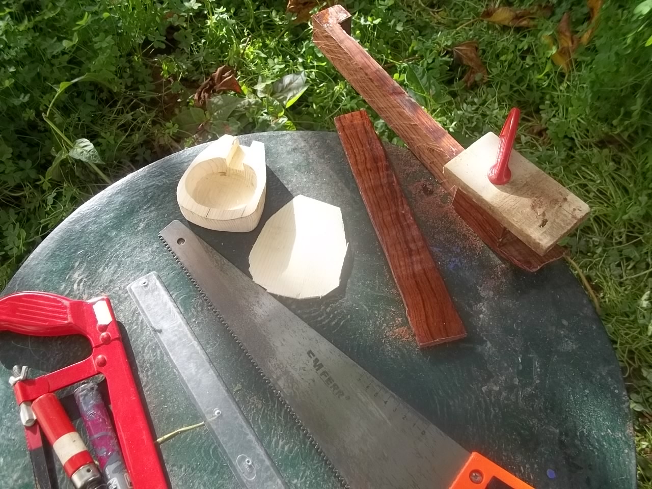

Που μπορουμε ν βρουμε κανα ξυλο (δοκαρι) για μονοκοματο μπαγλαμα , φλαμουρι  , καρυδια  ας πουμε ?
καλό μήνα επίσης!
για ξύλο εννοείς εκτός "εξειδικευμένων" μαγαζιών ?

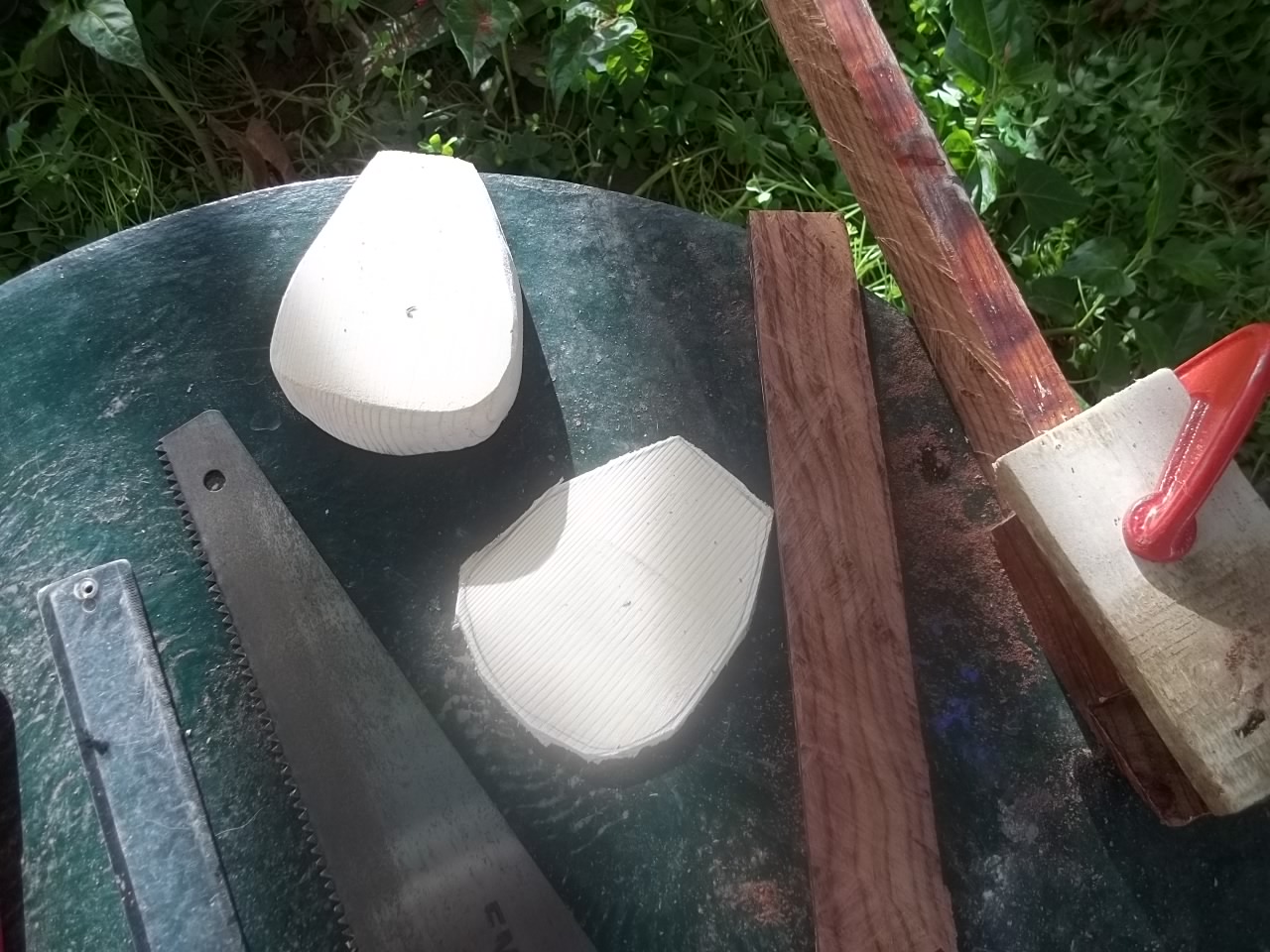

Εχω φτιαξει δυο σκαφτα σκαφακια καρυδια  και εδω και καιρο ψαχνω τον καλυτερο τροπο για να τα ενωσω με το μανικο.
Εχω καταληξει στο v-joint οπως κανουν τα σαζια στην τουρκια , εχει κανενας   να προτεινει κατι καλυτερο?
αυτήν την ένωση εννοείς?
γιατί κατέληξες σ' αυτήν, αν επιτρέπεται?
έχει κι άλλη "κόντρα" (κρυφή?) για να αντισταθεί στην ροπή ?  αλλιώς μου φαίνεται πιο εύκολο να "γυρίσει" με την τάση των χορδών απ' ό,τι μια "κλασσική" χελιδονοουρά.

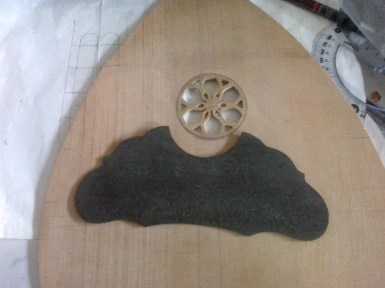

« Απάντηση #38 στις: Δεκεμβρίου 04, 2014, 12:23:48 μμ »
πολύ ωραίο Γιάννη.
Τι υλικό (ξύλο ? δεν καταλαβαίνω) είναι η πεναριά ?
και τι είναι το περίγραμμα ? φιλέτο ? τι πάχος ? ?.....? ....? κι άλλα ????

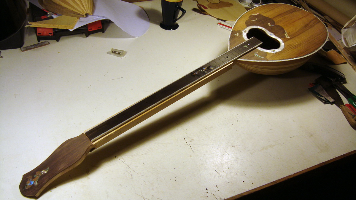

κι αφού τέλειωσε ο παλιομπαγλαμάς ξανάπιασα λίγο το μπουζούκι... ελπίζω το ΣΚ να προχωρήσει λίγο περισσότερο
αυτό ακριβώς το στάδιο είναι που μου αρέσει πάρα πολύ...
μόλις ταιριάξεις ταστιέρα χαραγμένη - ακόμα και πριν την κόλληση και την διαμόρφωση του μπράτσου, είναι η στιγμή που παίρνει ολοκληρωμένη μορφή το όργανο - έστω και με ατέλειες, πάντως ολοκληρωμένη

η ροζετα ειναι ιροκο και εχει ενα φιλετακι μαυρο γυρω της, 0,6 μμ.
Η πεναρια ειναι βεγγε στο 1μμ μαυρισμενη με ξυδια κ.τ.λ.
Το θεμα ειναι να καταφερω να σκαψω ισοπαχα, γιατι θελω η μιση να μεινει εκτος καπακιου, να κανει δοντι, και βεβαια να καταφερω να κλεισω πολυ καλα τους πορους. Μπορει αυτο να πρεπει να γινει πριν την τοποθετηση. θα δουμε!
Τι εγινε επεσε η υγρασια και ξαναπιασαμε το μπουζουκι?  Ωραιο γινεται!

Τι ωραίο μπουζούκι ρε Μάνο...
Πόσο ζηλεύω τις κατασκευές όλων σας.. Εγώ έχω μπλέξει με το στήσιμο του εργαστηρίου (επιτέλους) εδώ και κανά μήνα και δεν έχω πιάσει καθόλου σκαρπέλα και ράσπες... Πού θα πάει θα τελειώσει!
