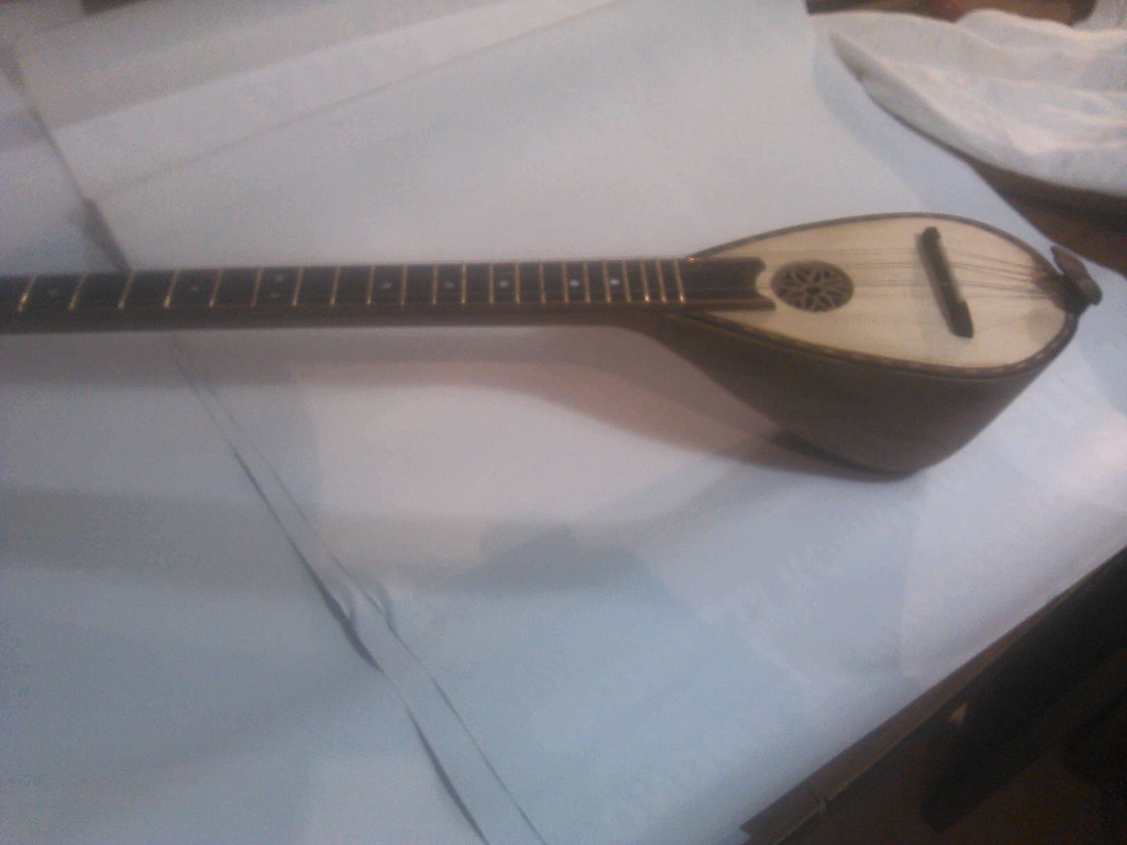

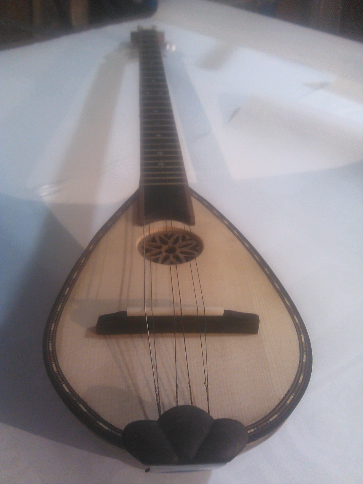

Λέω να τελειώσει κάποια στιγμή αυτό το ρημαδο τζουραδάκι να του κάνω μια παρουσιαση της προκοπής αλλά όλο προβλήματα και δεν έχω προχωρήσει στα τελευταία στάδια. το έχω όμως αρματώσει και παίζω.  ;)
ανεβάζω βιντεάκι έτσι για να μου πείτε πως ακούγεται χοντρικά μιας και οι απόψεις εδώ διίστανται .
 https://www.youtube.com/watch?v=Wymvv9-ToQo&feature=youtu.be
και μερικές φωτό

Μπραβο ρε τασαρε πολυ καλο :-* :-* :-*

Άντε ρε Αχιλλέα να βγάλει ήχο πριν το κλείσιμο της χρονιάς!!!
Τάσο ωραίος ο τζουράς...Μερακλίδικος ήχος!

Ωραίος τζουράς... γιατί διίστανται οι απόψεις?

σε κάποιους φίλους δεν άρεσε καθόλου ο ήχος για τζουρά. Βέβαια τους εξήγησα οτι εγώ προσπαθούσα να πλησιάσω ήχο του τζουρά του μουφλουζέλη αλλά περι ορέξεως ... εμένα μου άρεσε πολύ και στο φίλο που θα το χαρεί . αντε να το τελειώσω και θα κάνω μια παρουσίαση κατασκευής απο το μεδέν .
φίλε αχιλέα μην το σπάσεις για κανένα λόγο. τα πρώτα έιναι ιστορικά και ανεκτίμητα που φτιάχνουμε.
